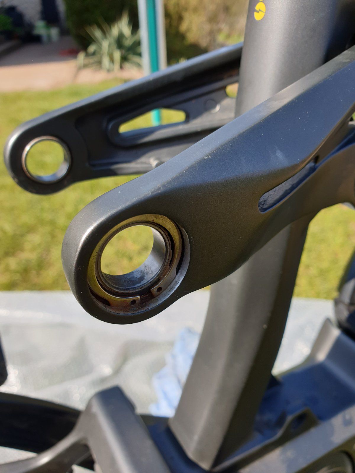

Da mein Hinterbau tierisch knarzte hab ich diesen komplett zerlegt.
Dazu muss man sagen geht wirklich easy.
Aber das nach 1000km sämtliche Lager rau laufen ist weniger lustig.
Staub, Schlamm usw setzt dem Hinterbau gut zu aber so hätt ich das nicht gedacht.
Aber ansonsten läuft dasBike wieder und feier das Teil immernoch.

Bilder hast du nicht zufällig gemacht? :)

Fotos hab ich nur die...
Da ich im Schrauberflow war denk ich nicht ans knipsen.
Eigentlich ist die Wartung/zerlegen sehr simpel. Nur neu für mich war das einige Lager mit Sprengringen (siehe Bild) gesichert sind.
Da musste ich mir erstmal ne passende Zange besorgen.
Ansonsten Torx 25, 30, 50...Drehmomentschlüssel und 2te Ratsche und los geht's.
Handwerkliches Geschick vorausgesetzt;)
