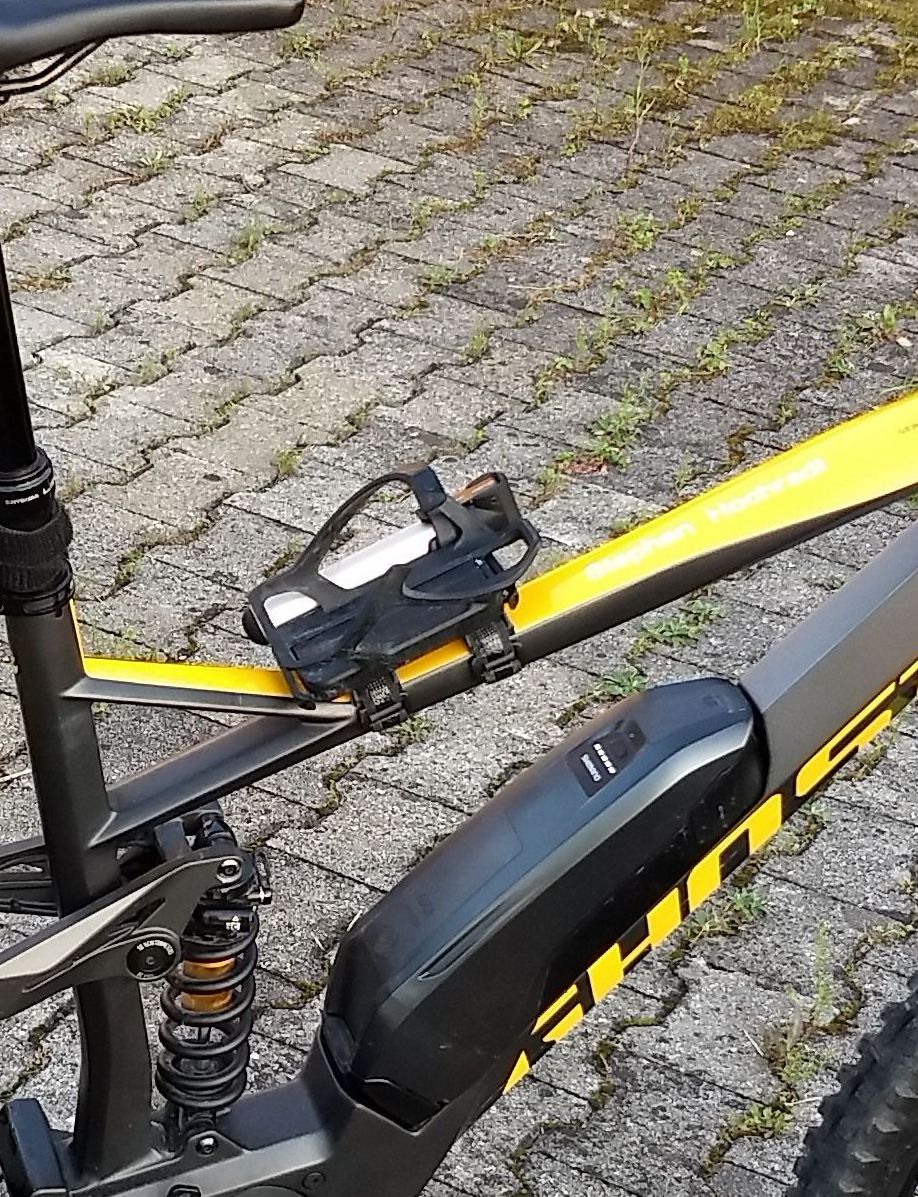

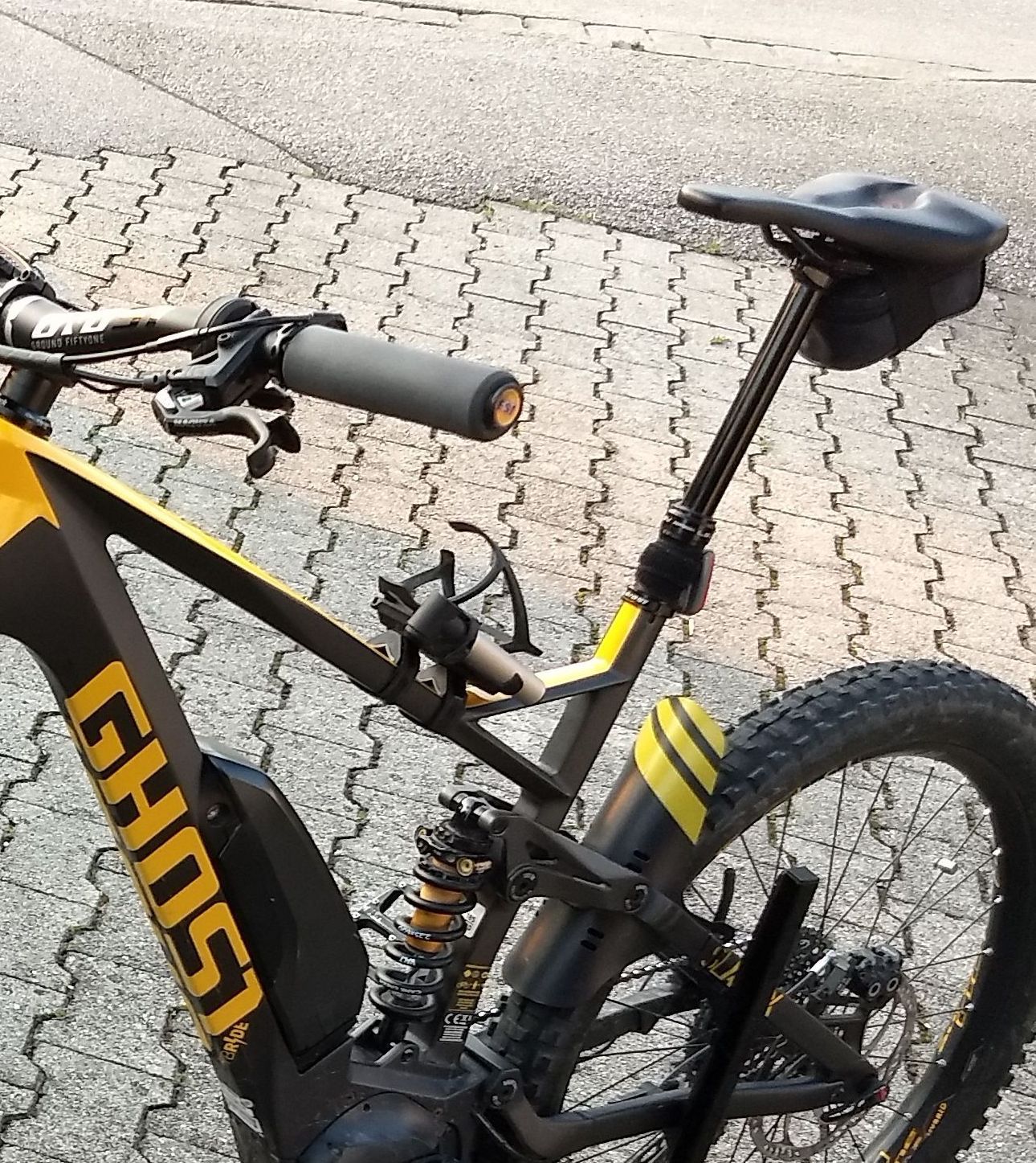

Es gibt ja verschiedene Möglichkeiten von Fitlock oder SkF per Riemen Flaschenhalter * am Rahmen zu befestigen.
Aber will man ne Flasche wirklich ans Unterrohr Schrauben wo der Dreckbeschuss vorprogrammiert ist?Oder aufs Oberrohr wo die Flasche beim schnellen absteigen nach vorn im Weg ist?
Naja ich mein jetzt nicht nen Gefahrenabstieg am Steilhang.
Das man da überkippt sollte jeden klar sein.
Dennoch steh ich oft übern Oberrohr wenn ich einfach nur anhalte.
Deine Lösung sieht schon schick aus....du hast nen XL Rahmen gelle?
Mein M wäre da zu kurz (aus meiner Sicht).
