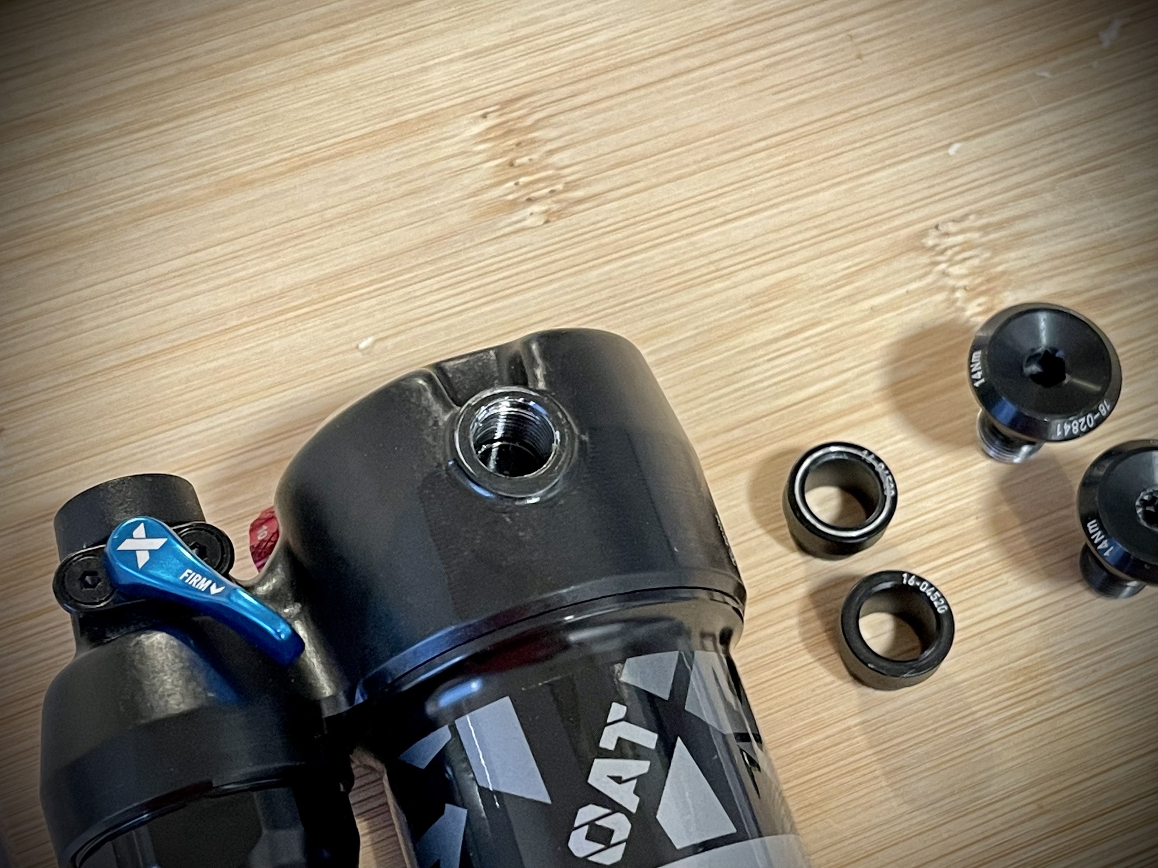

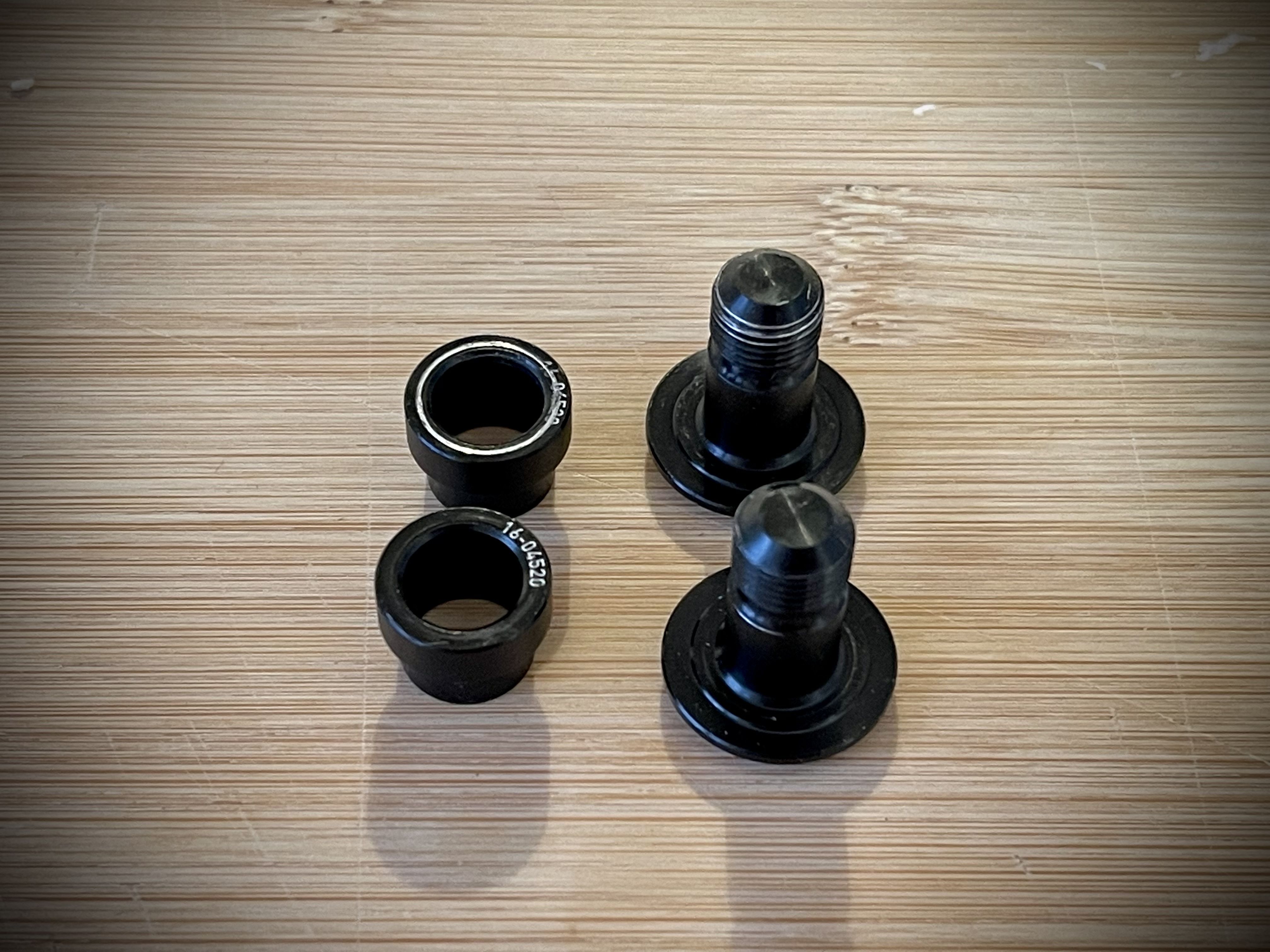

Servus Leute,
Nachdem der RMA schein von fox heute gekommen ist, hab ich nach der heutigen tour grad den dämpfer ausgebaut.
Dabei is aufgetaucht, dass die buchse von der oberen linken dämpferaufnahme stirnseitig zum dämpfer hin eingelaufen ist.
Beide schenkel der oberen befestigungsschrauben inkl. buchse alles komplett trocken ohne fett.
Hab mal zwei bilder angehängt.
Bin mir jetzt nicht mehr sicher obs wirklich vom dämpfer kommt. 🧐
