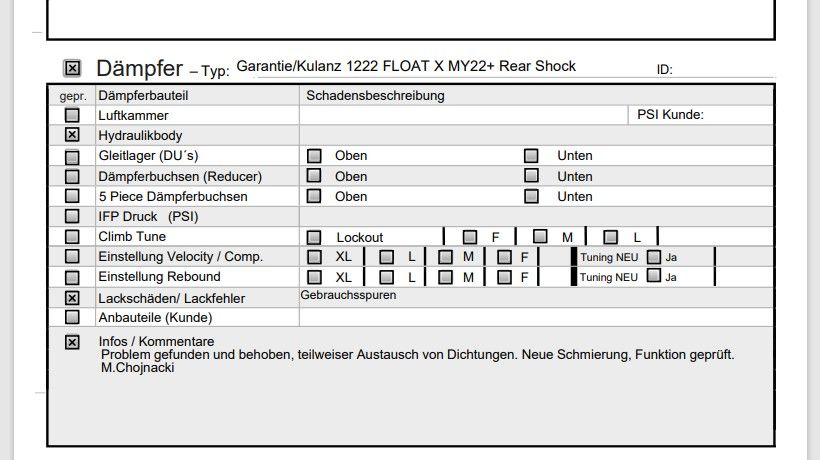

Mein Dämpfer kommt nun von Fox zurück, angeblich Problem gefunden. Leider hatte ich zwei Probleme, erstens das klappern und zweitens die Sperre hat nicht funktioniert. Bin gespannt....
Dämpfer zurück, eingeschweisst und nette Visitkarte vom Servicemann drangehängt, das Teil eingebaut, getestet....
Kurzzeitig war ich happy, kein klackern mehr, nach ein paar Schlägen wieder dasselbe, klackert wie immer, Sperre funktioniert auch viel zu schwach, erbärmlich das ganze.
Werde im Herbst nochmal reklamieren und auf neuen Dämpfer bestehen, das wiederhole ich solange bis die Garantie vorbei ist!
