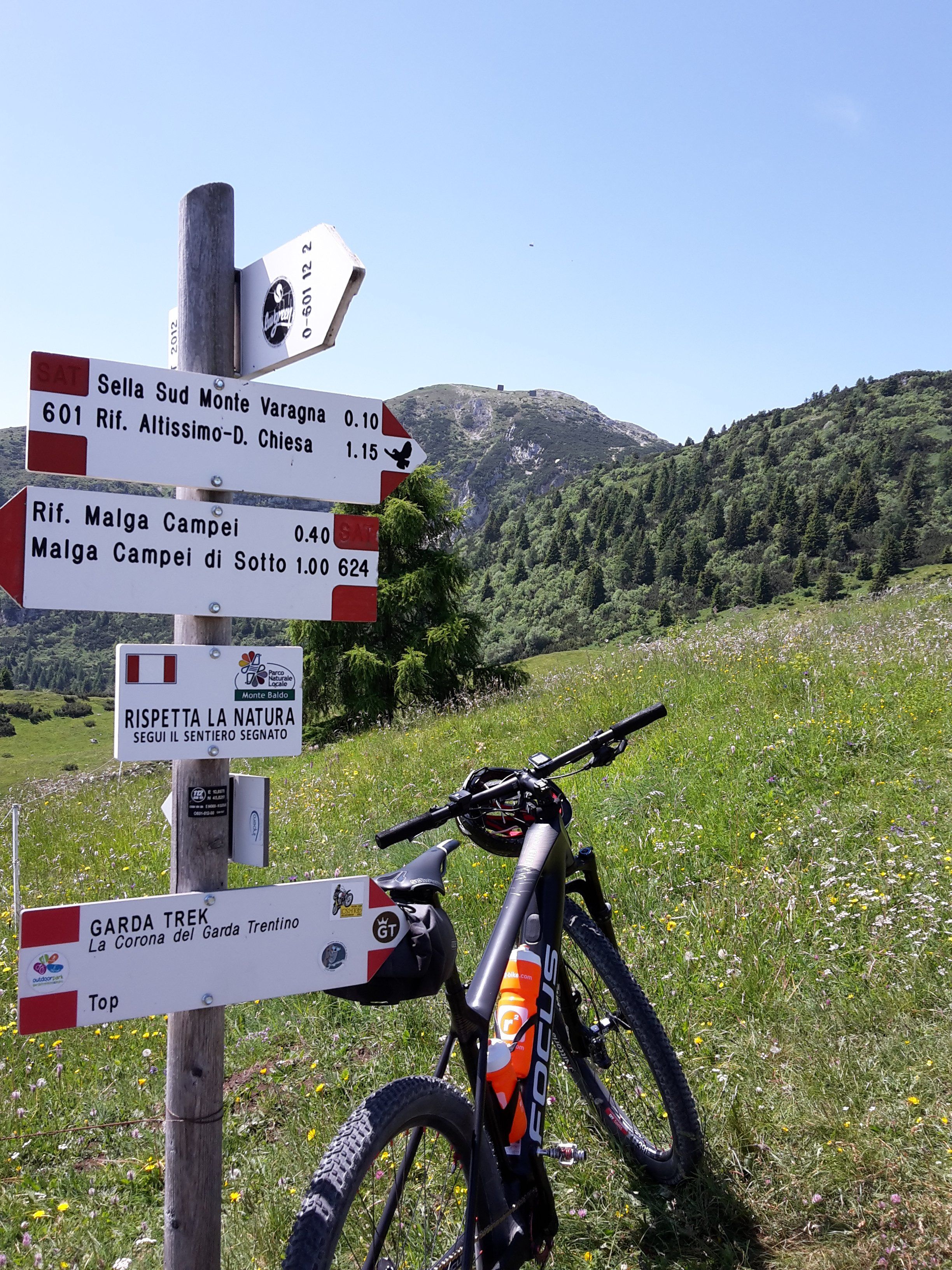

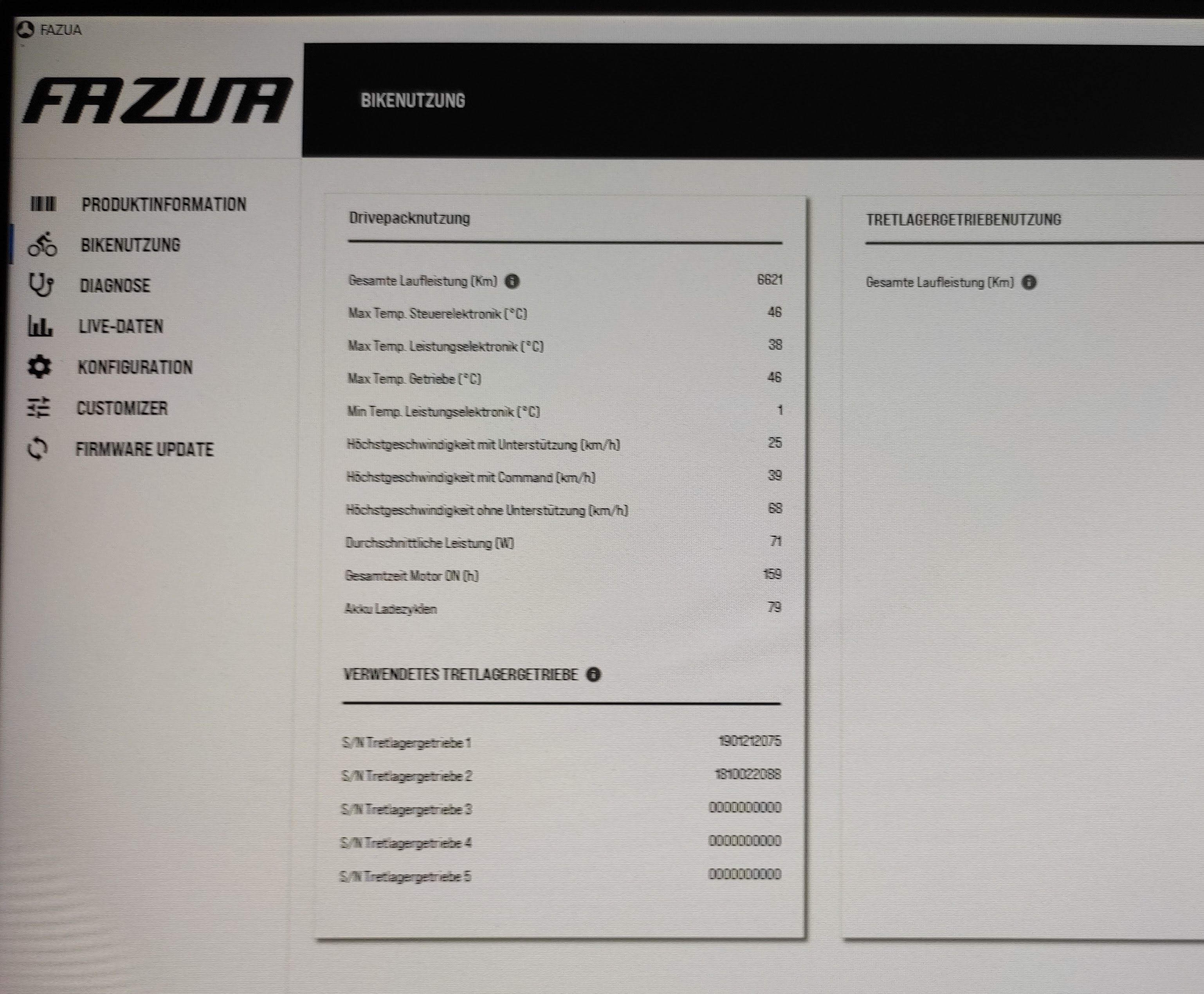

Hallo, ich fahre seit Anfang letzten Jahres das Focus Raven2 und bin vom Bike immer noch total begeistert. 6.600 km bei 215.000 Höhenmeter, alles alpines bzw. hochalpines Gelände.
Mein Bike wiegt nach diversen Umbauten komplett ca. 16 kg. Ich habe nur einen Akku und die Reichweite ist genial. Mit reiner Motorunterstützung im Breeze Modus weit über 2.000 Höhenmeter. Mischbetrieb Breeze / River Modus ca. 1.500 Höhenmeter. Fahrer und Bike ca. 100 kg.
Die ganzen Reichweiten-Tests in voller Unterstützung sind totaler Unsinn. Wenn man sich so einen Antrieb kauft, fährt man viel im Breeze, teilweise im River, aber nur selten im Rocket Modus.
Ich bin viel mit Bosch CX4 Fahrer unterwegs und habe kein Problem mitzukommen.
Wichtig ist ein geringes Bikegewicht. Bei 19 kg (z.B. Ezesty) könnte man 2 Zusatzakkus mitnehmen, dann wären sogar weit über 2.000 Höhenmeter im Rocket Modus möglich.
Schöne Grüße aus Innsbruck

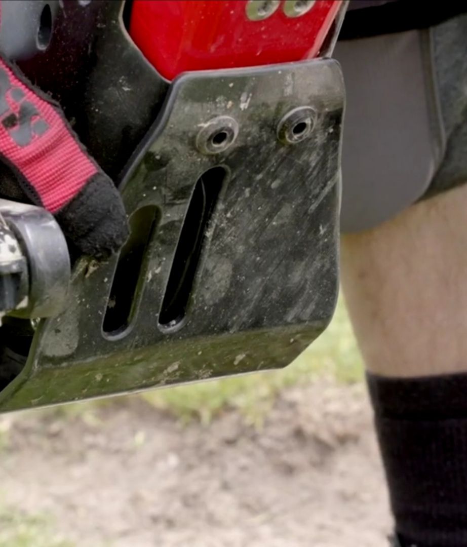

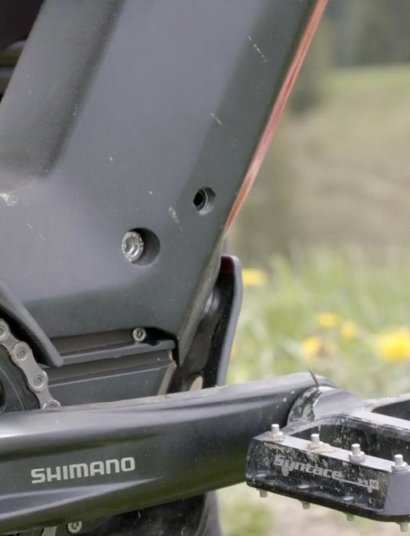

Ok, ...was ist daran nicht in Ordnung ?
Schau es dir an wie lieblos dad da unten dran gezimmert ist.
Schaut aus wie vergessen und nachträglich ne Notlösung draus gemacht.
Also wenn ich 11.000 Euro in Worten ELFTAUSEND auf den Tisch lege dann sollte es nicht nur Top passen sondern auch Top Designed und produziert sein.
