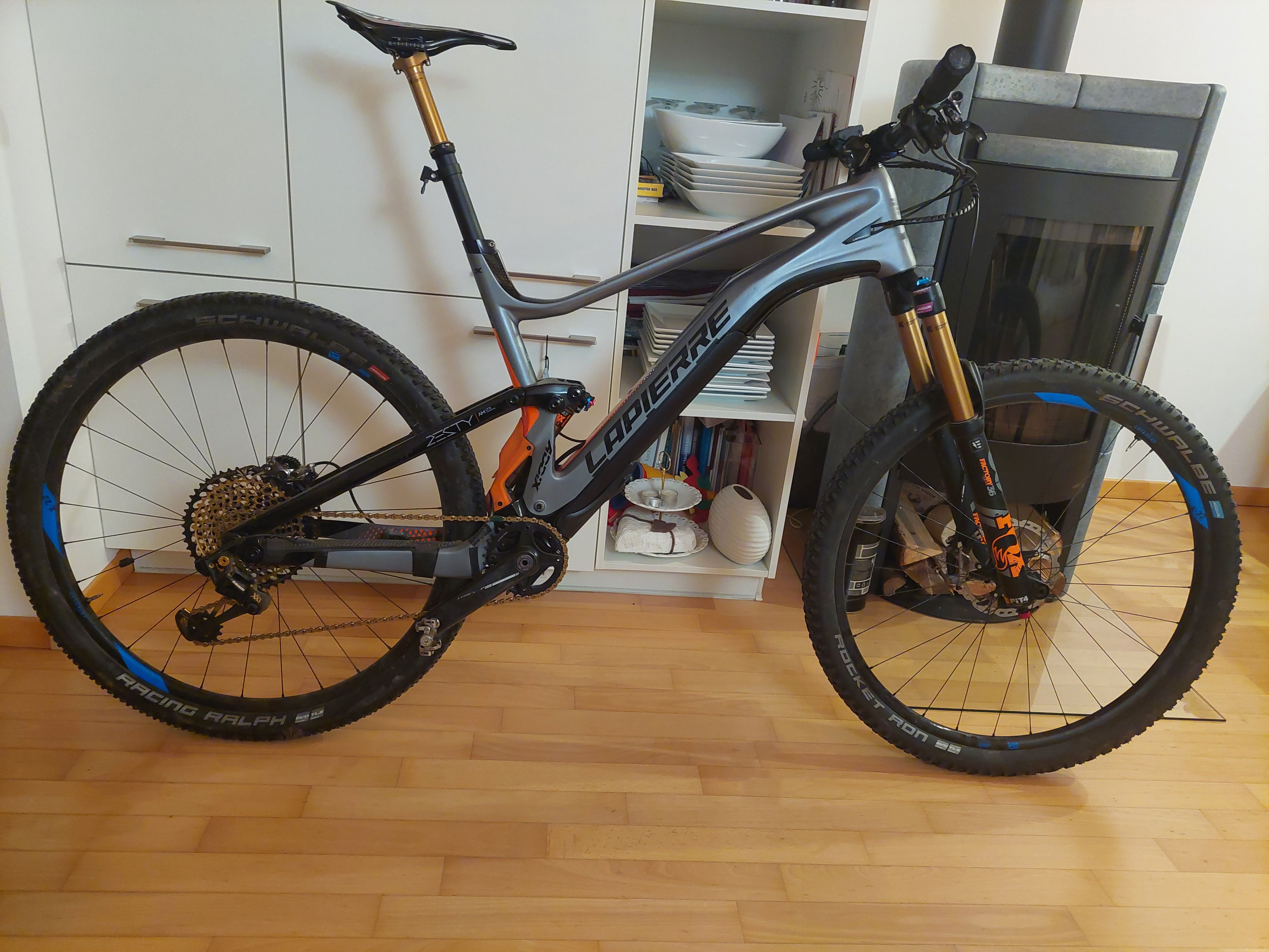

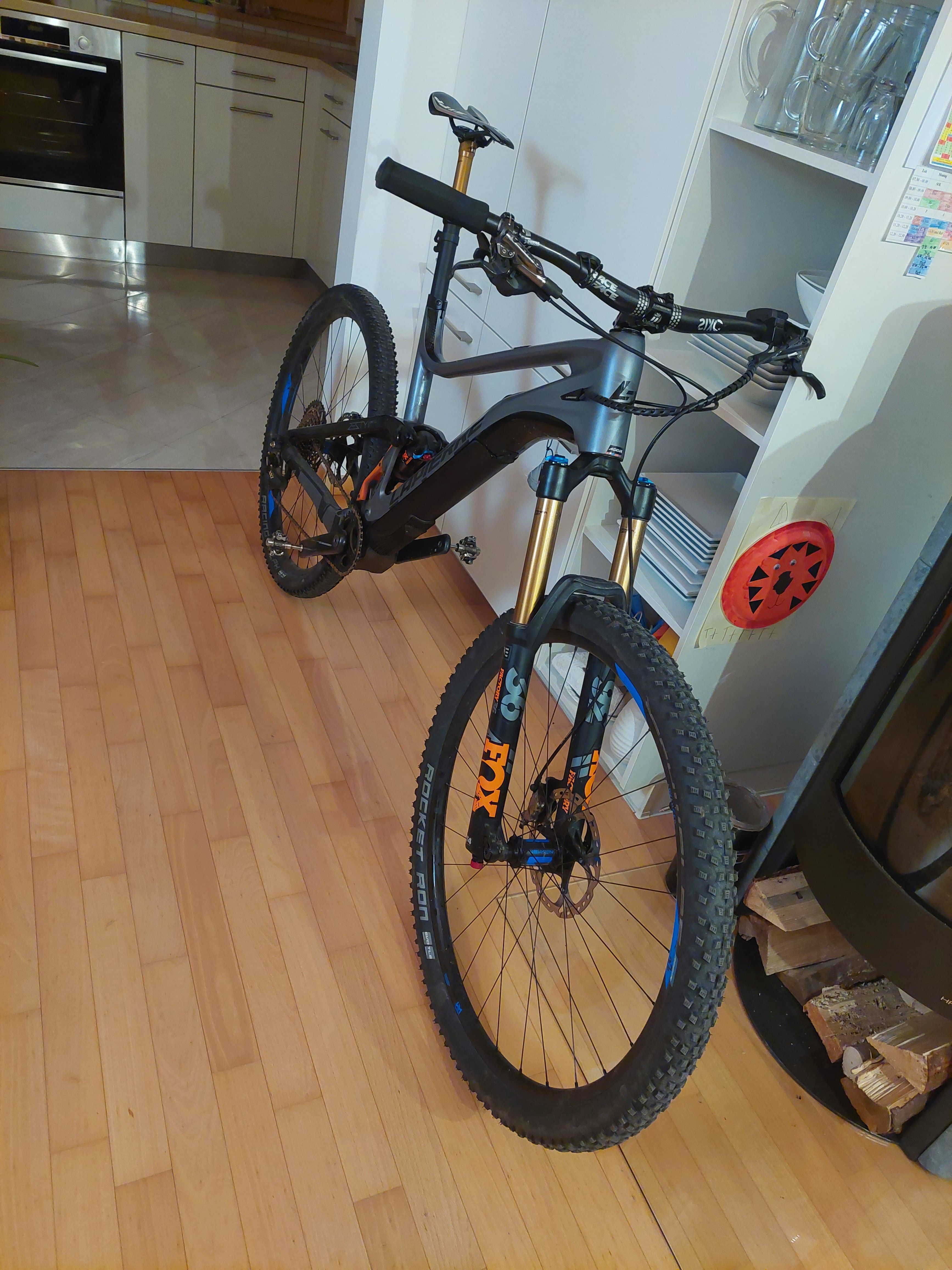

Hallo, wollte nur noch zu meinem E Zesty etwas sagen wegen dem Gewicht. Ich finde das Fazua System nicht schwerer als andere Light E Mtb, es hat zwar eine grosse Öffnung wegen der Batterie und Motor, dafür eine kleine Öffnung am Tretlager wo es wieder Gewicht spart. Zur Information, mein E Zesty in Xl wiegt mit 29 Zoll Rädern und Schwalbe Rocket Ron Snake Skin 2.25 getunt nur 16.2 kg mit Motor inklusive Batterie und ohne Pedale...Grüsse Hannes
Kann ich fast nicht glauben, die Ausstattung vom 2022er entspricht fast derer von meinem 2020er.
Und mein eZesty, mit einigen leichteren Bauteilen, in Größe M wiegt 19,8kg mit Klickpedale.
16,2kg wiegt nicht einmal das LTD mit leichten Carbon-Teilen und -Laufräder.
Was wurde denn an Teilen ausgetauscht? Eine Teileliste würde mich interessieren.

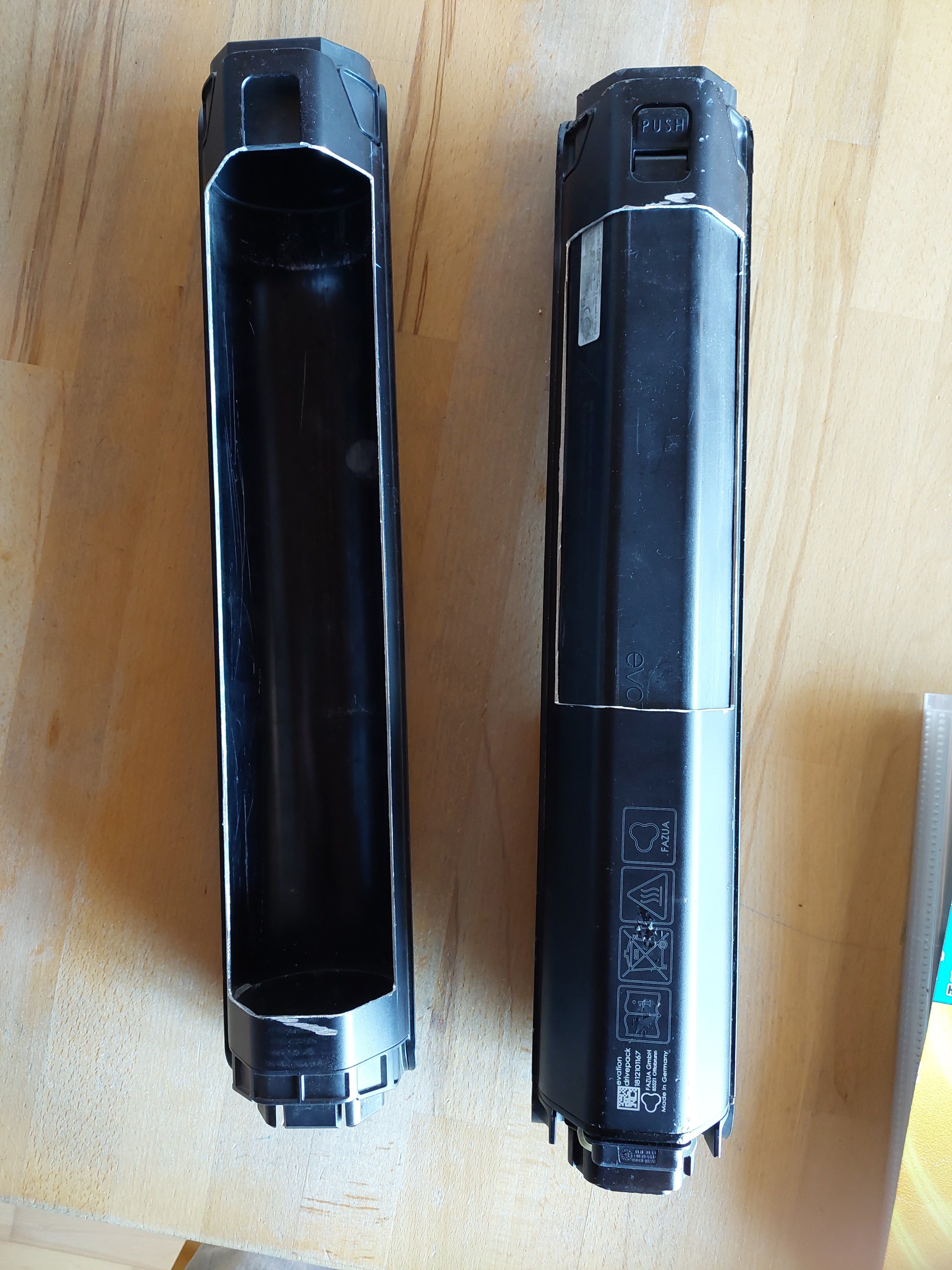

Hallo, mein E Zesty ist con 2020...Schaltung xx1 mit Kassette xx1 gold, Laufräder Newman Advanced 1.200 gr. mi Rocket Ron Reifen Bremsen xtr 4 Kolben mit 180mm Scheiben, Sattel in Karbon, Sattelstütze die neue mit 100 mm Hub von Fox mit Kashima, Motorhalterung ausgeschnitten wie bei Modell 2022 spart 110 Gramm, Ritchey Griffe, Batterieschloss keines mehr vorhanden, wiederhole 16.2 Kg ohne Pedale und Toubeless
Mein Kollege hat das Orbea Rise, habe aber ausgerechnet, dass das Orbea Rise in meiner Grösse und meinen Teilen zirka 400 Gramm mehr wiegt, und man hat nicht die Möglichkeit den Akku und Motor zu entfernen und zu dem ist das Geräusch viel lauter...
Ich weiss, ich wollte nur zeigen dass das Fazua System gegenüber anderen light Systemen vom Gewicht sicherlich konkurenzfähig ist, denn auch mit schwereren Reifen kann man beim E Zesty unter 17 Kg bleiben, was fehlt ist ein Range Extender, auch wenn man sagen kann dass der Fazua sehr sparsam ist im Vergleich zu meinem anderen Bike mit Bosch Cx Gen4.

Darf man fragen, was du wiegst?
Hättest du ein Foto vom ausgeschnittenem Fazua?👍

Hallo, ich bin 1,89 gross und 71 Kg schwer. Fahre 20.000 Km im Jahr das heisst 10.000 Rennrad, 2000 Mtb, 5000 Bosch Cx4 und 3000 eZesty. Reichweite bzw Höhenmeter bei gleicher Geschwindigkeit wie mit Bosch CxGen4, das bedeutet die Reifenwahl hat viel zu sagen. Fahrprofile sind 60%, 150% und Rocket 280% denn bei 300% geht der Faxua ins Notprogramm bei längerer Nutzung. Gewicht Drivepack 3.200 Gramm und Downcover 280 Gramm Vielen Dank fürs Interesse
Heute gewogen e Zesty also ohne Motor 13,0 Kg es fehlte nur der Downcover der 280 Gramm wiegt und das mit 160 mm Federweg. Ich finde so ein Bike fährt sich gleich wie ein Biobike mit 160 mm Frderweg.
