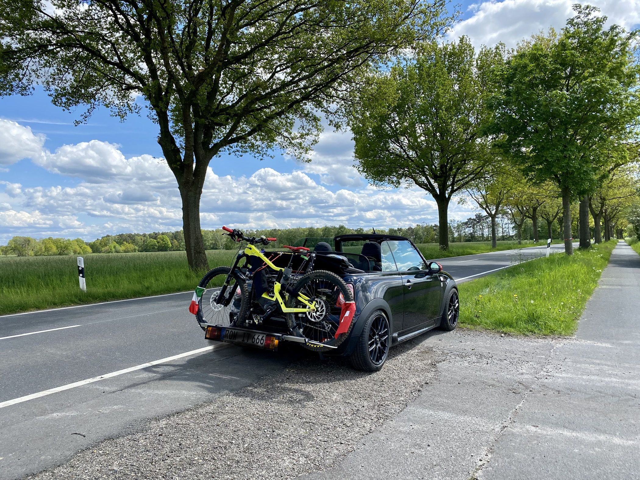

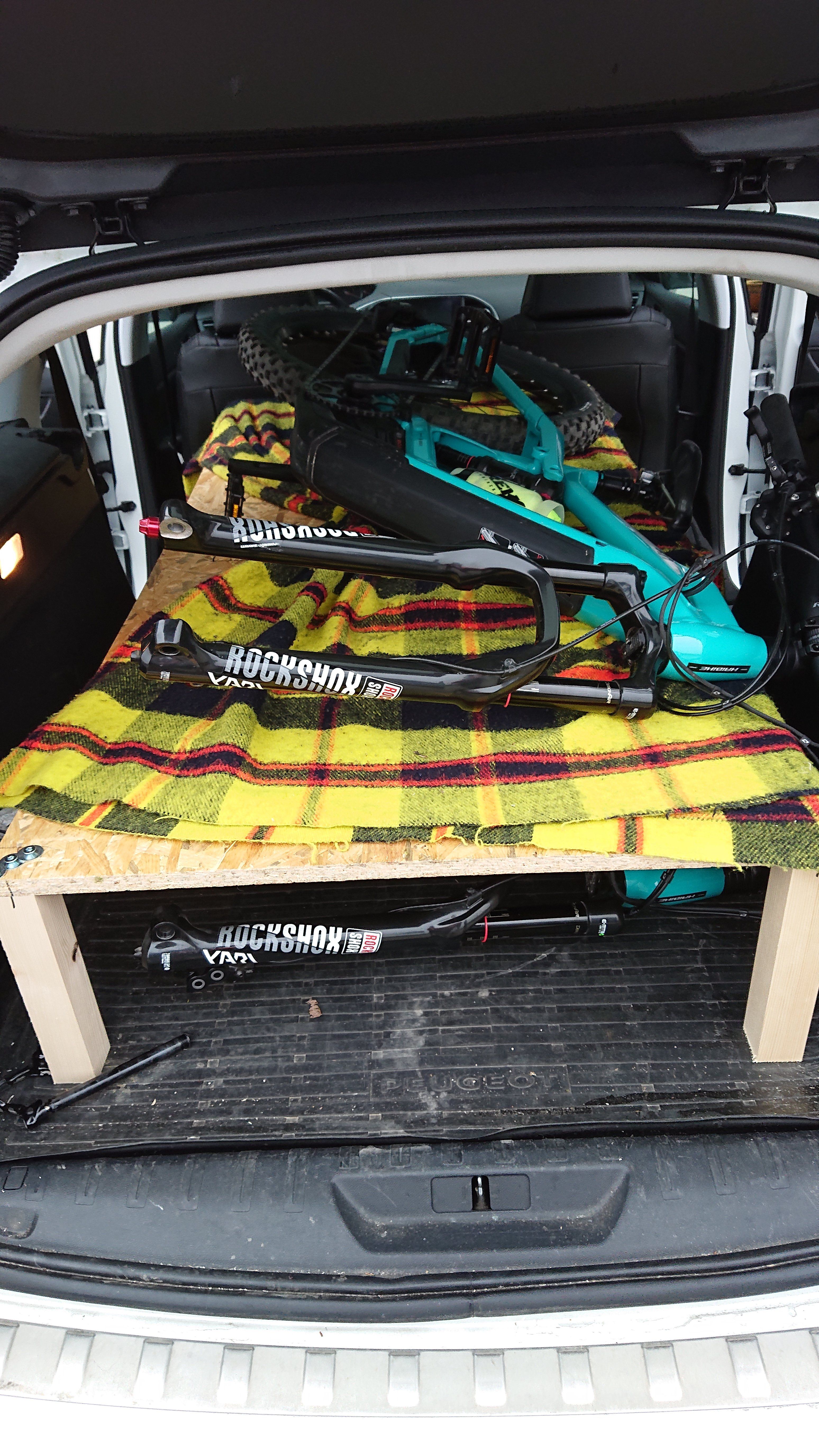

Hier meine Lösung, beide Bikes im Innenraum.
