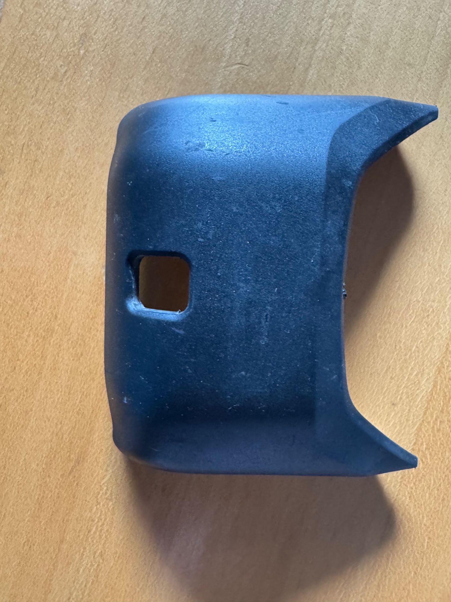

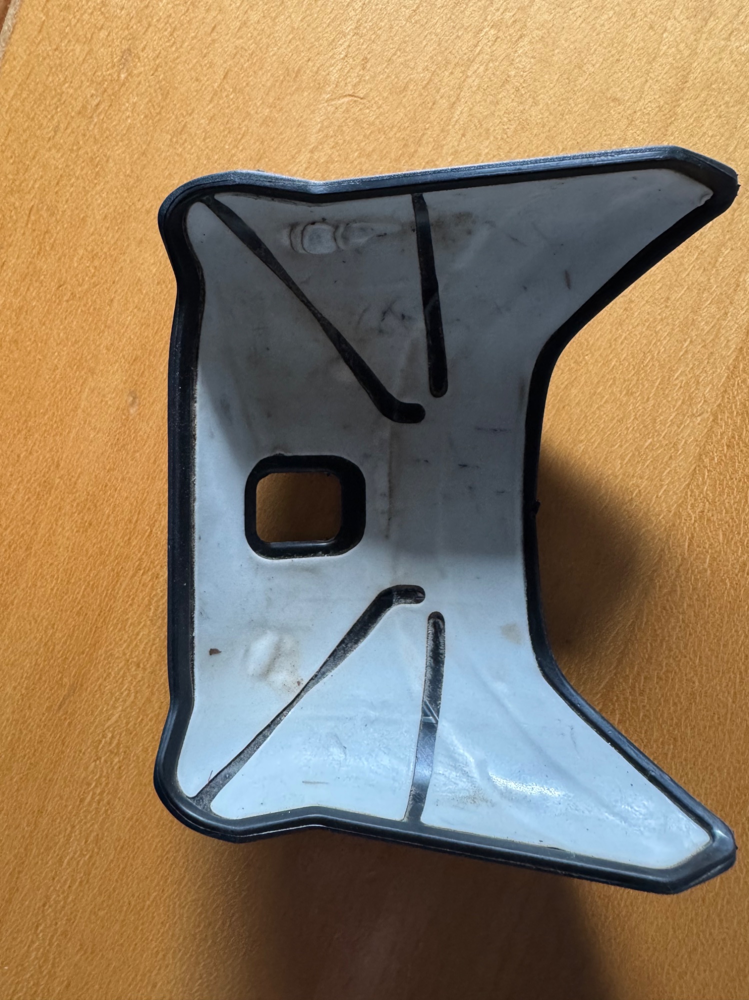

Bei meinem ist jetzt nach 1 Jahr ein Gummipuffer unter dem Tretlager abgefallen wohl als Aufsetzschutz gedacht. Wer hat noch damit Probleme?
