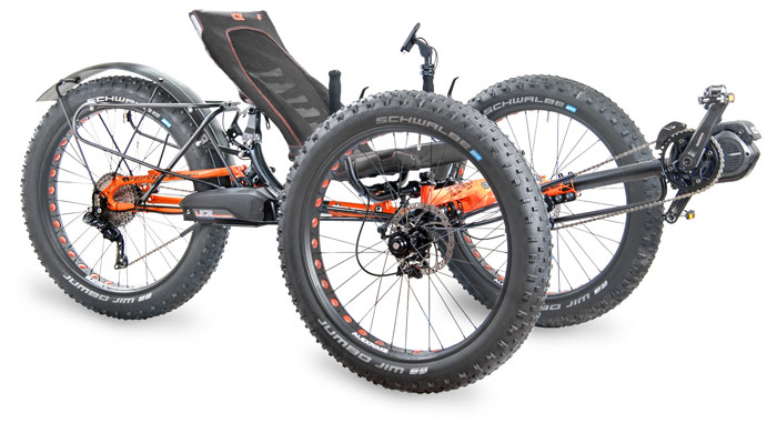

in meiner Verwandtschaft hat eine Rollstuhlfahrerin so ein Trike: https://www.icletta.com/ice/ice-full-fat.html mit E8000-Motor.
Sie hat wenig Kraft und deshalb Probleme bei langsamer Fahrt, etwa bergauf oder beim Anfahren, da unterstützt sie der Motor nicht genug und hört auch sofort wieder auf zu unterstützen wenn sie aufhört zu treten/zu langsam tritt/gerade im Totpunkt ist.

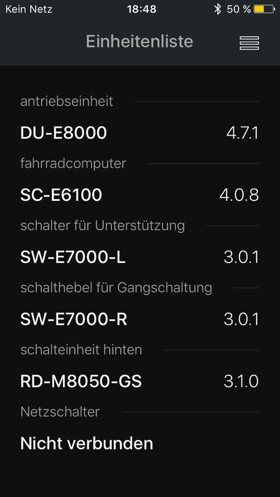

In der Shimano App E-Tube hat sie schon alle drei Stufen auf "hoch/maximal" gestellt.

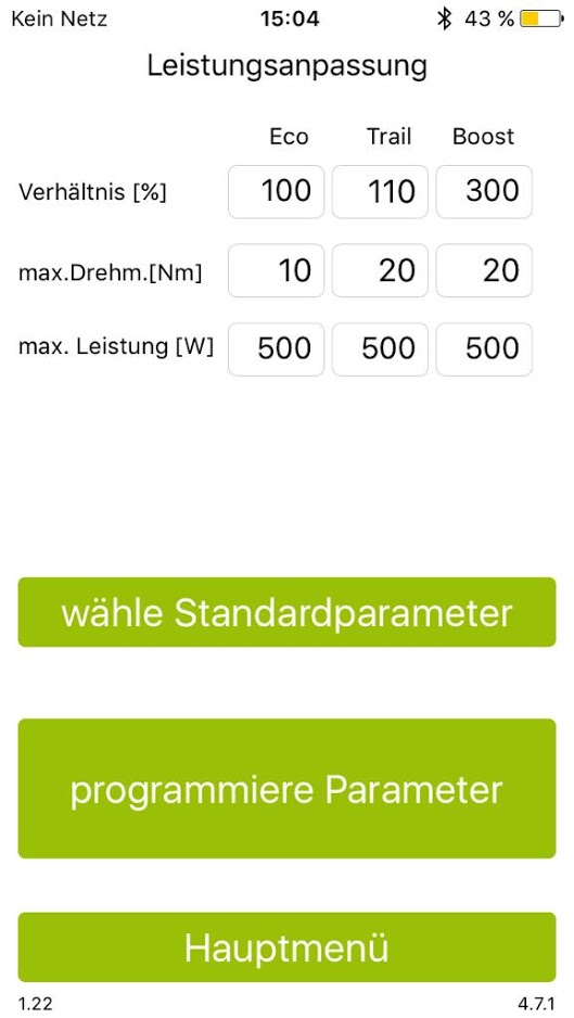

Außerdem hat sie in dieser 3rd Party App (E-max: http://www.emax-tuning.com/) mal alle drei Stufen auf maximal gestellt, das heißt 300%, 70nm, 500 Watt.
Dann fährt sich imo jede Stufe wie der Turbomodus, aber der Motor hört immer noch genauso schnell wieder auf anzuschieben.
Außerdem hat sie in dieser 3rd Party App mal alle drei Stufen auf maximal gestellt, das heißt 300%, 70nm, 500 Watt.

Warum steht das maximale Drehmoment nicht auf 70 nm.
Tut es wie geschrieben. Nur auf dem Screenshot nicht.
App ist die E-Max http://www.emax-tuning.com/ - zurück zur E-Tube gehen wir auch nicht
Also ist das schonmal richtig? Reicht aber anscheinend noch nicht weil der Motor immer wieder aufhört zu unterstützen.

Verstehe nicht, warum schon wieder der Screenshot mit 20 Nm gezeigt wird.
Das passt doch nicht, wenn zuvor wirklich auf 70Nm geändert wurde.
Prüfe das mal und gib einen aktuellen Screenshot.

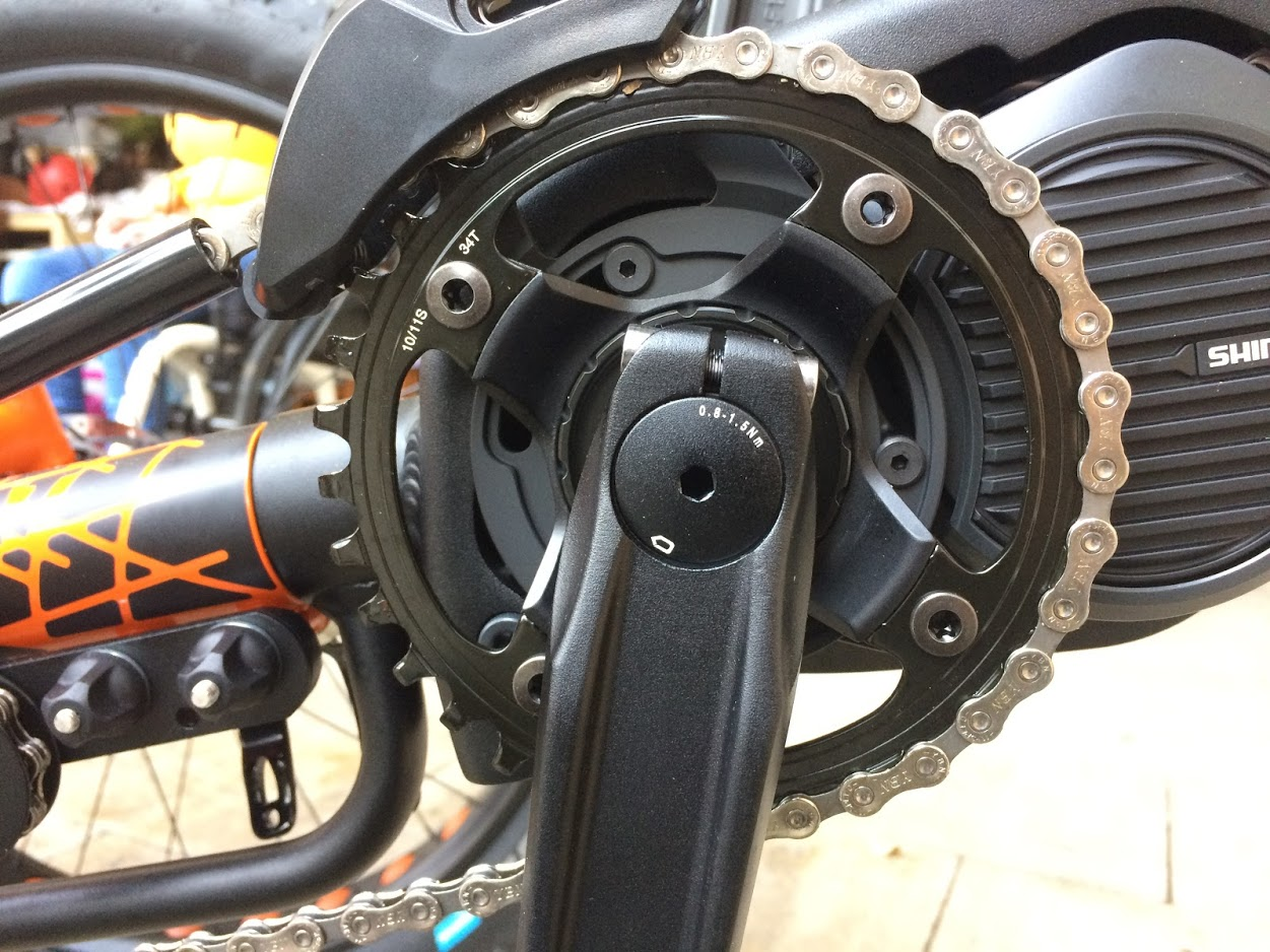

Kettenblätter mit 32 Zähnen und 4-Arm 104 mm Lochkreis gehen problemlos.
Kettenblätter mit 30 Zähnen verschieben etwas die Kettenlinie, sollte aber kein Problem sein.
bike24.de/Kettenblatt
Der erste Gang hat 40/42 Zähne? Könnte man auf 46 oder 50 umbauen.
Ja, wie geschrieben:
34 auf 11-42 ists -> und 30er NW Blatt hab ich eh noch da, das versuchen wir mal, ggf. wär da ja dann auch Oval nett um die Totpunkte abzuschwächen

Vorne auf T30 und hinten ne SunRace 11/50 Kassette drauf = Untersetzung um 23 %.
