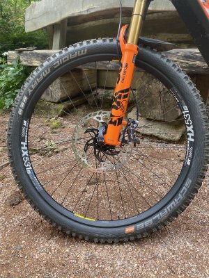

ich habe meine Shimano XT BR M8120 Vierkolben vorne auf 223mm Scheiben in 2mm Dicke von Galfer umgerüstet, hinten 203mm wie vorher. Wurde im Zuge eines neuen LRS gemacht. Fahre die Lila E-Bike Beläge von Galfer. Kein quietschen, kein rubbeln, alles gut und schleiffrei einzustellen.
