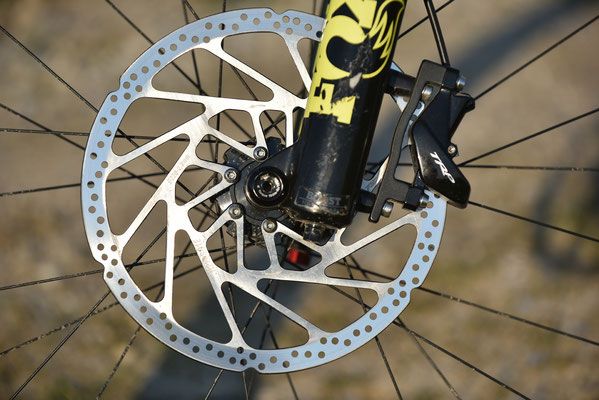

Tipps & Tricks: Mehr Bremspower bei weniger Handkraft! Klingt entweder nach einem Wunderwerk der Technik, nach Doping oder technisch aufwendigen Bremskraftverstärkern. Aber weit gefehlt, die Lösung ist denkbar einfach: 220 mm große Bremsscheiben montieren!

Hab in verschiedene Bedienungsanleitung von Fox geschaut und nur eine Freigabe für 200mm gefunden, wobei ich jedoch keine Bedienungsanleitung für die besagte Fox 36 Float Factory FIT4 eMTB gefunden habe. Ich denke, sie sind universal.

Also in die Shimano XT BR-M8120 passen 2,3mm Scheiben.
Aber ob bei einer 220mm Scheibe nicht auch eine etwas dünnere Ausführung (Standart) auch reicht?
