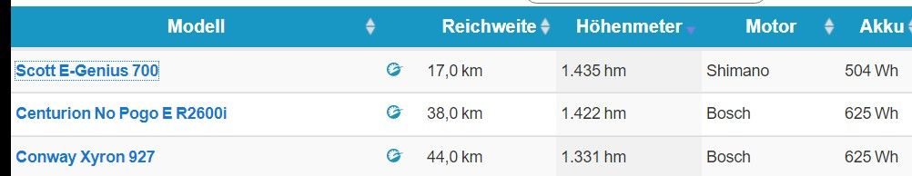

Wenn man erreichte Hoehe und Weite betrachtet sieht man ja schon, dass ganz unterschiedliche Strecken gefahren wurden. Hoehenmessung im Gelaende ist dazu eh reinstes Lotto. Dazu noch unterschiedliche Fahrer(-gewichte), Eigenleistungen und dann hat der Bikehersteller natuerlich noch grossen Einfluss auf das Wärmemanagement. Wer zB ueberhitzt und dadurch die Leistung runterregelt, haelt auch laenger durch. Im schlimmsten Fall kommt damit ein richtige unausgegorenes Bike an die Spitze des Vergleiches.
Naja, und dass dann ein Bike mit E8000 und 504Wh Akku Reichhoehensieger wird, macht das ganze auch nicht vertrauenswuerdiger.
Ein Vergleich mit jeweils gleichem Fahrer auf genau gleicher Strecke haette es schon wesentlich brauchbarer gemacht. Noch besser dann mit Powermeter zum Vergleich der Fahrerleistung samt Leistungsmessung an der Batterie um zu sehen, ob und wann gedrosselt wird, was sicher bei vielen Bikes passiert.

genau...das ein Shimano Bike im Boost Modus über 1000hm schafft, ist ja der Lacher schlecht hin ?
und die 1435hm höchsten wenn der Fahrer 50kg wiegt und alles in Eco fährt...
daher ist so ein Test überhaupt nicht aussagekräftig !

Also ich kann die Angaben zum Canyon Spectral mit dem Shimano Motor und 504Wh Akku nicht nachvollziehen.
wir sind ganz aktuell im Harz unterwegs gewesen, bei Touren um die 60-80km bei 1500-2000Hm. Mit dem Shimano Akku waren diese Strecken nur mit einmaligem nachladen und so gut wie nur im Eco Modus bzw. auf flachen Strecken im Off Modus zu bewältigen. Dazu kam noch, dass die Akkuanzeige beim Shimano echt unzuverlässig ist und der Akku bei 1-2 Restanzeigen plötzlich schlagartig den Dienst einstellte. (Akku und Motor wurden schon mehrfach geprüft und sollen I.O. sein)
Ich selber bin mit einem aktuellen Orbea Wild FS M10 und neuem Bosch CX Motor mit 625Wh Akku gefahren und wenn der Shimano ausgestiegen ist, hatte ich noch gute 40-50% Restladung - Fahrergewicht war auch vergleichbar.
Man muss ja auch die Kilometer dazu mit sehen. Es macht schon einen grossen Unterschied, ob man auf kürzestem Weg die Höhenmeter absolviert, oder wie den anderen anderen Bikes auch noch paar Kilometer dazu kommen.
Aus Erfahrung kann ich sagen, so ein Test ist recht sinnbefreit, ganz besonders dann wenn sich Wetter und Route drastisch unterscheiden. Nicht mal eine Tendenz lässt sich daraus ableiten.
Am Ende muss man auch sehen, es handelt sich um konstruktiv recht ausgereifte Elektromotore mit nahezu identischer Effizienz. Motorseitige Unterschiede in der Reichhöhe entstehen dadurch nur durch die ausseren Umstände, wobei Auslegung des Turbo, Gesamtgewicht mit Fahrer und die Kombi Reifen/Untergrund hier den Ausschlag geben. Jeder kann diese Parameter selbst nach eigenem Ermessen beeinflussen, daher sind sie für eine Neuerwerbung ziemlich irrelevant. Einen gedrosselten Fazua in die Tabelle zu nehmen ist daher auch recht eigenartig, da er Systembedingt beim Verbrauch auf die Kilowattstunde hoch gerechnet immer vorn liegen muss.
Nicht beeinflussen kann man aber die reale Kapazität des Akkus. Daher wäre ein Test mit genauer Messung der tatsächlich für eine Fahrt bereit gestellten Energie deutlich sinnvoller für eine anstehende Kaufentscheidung. Denn wie gesagt, wie man diese Energie dann in Höhenmeter umsetzt hat nur der Fahrer in der Hand.

Das ist richtig, aber eben nicht vergleichbar. In der Tabelle sind die Motoren/Bikes an unterschiedlichen Orten/Bedingungen mit unterschiedlichen Fahrern getestet worden. Deswegen kann man nicht beurteilen welcher Motor tatsächlich effizienter ist.
Wenn ich z.B. 2 verschiedene Bikes aber mit den gleichen Motoren bei Ricos Testrunde vergleiche müsste es eigentlich keine Unterschiede geben, und wenn dann nur weil Rico bei dem einen Test vielleicht gut gefrühstückt hatte oder ob gerade schlecht rollende Reifen aufgezogen waren.
Meine Befürchtung ist, dass das gerade im Sommer Wärmemanagement bzw Überhitzung & Drosseln einen großen und vor allem auch unbeeinflussbaren Faktor darstellen. Das hatte sich ja sowohl schon bei diversen Prüfstandstests als auch bei anektodischer Erfahrung gezeigt. Und hier könnten sich Hersteller wohl selbst bei identischem Antrieb voneinander differenzieren.
Ich hoffe jedenfalls, dass diesem Parameter in zukünftigen Test mehr Beachtung geschenkt wird.
Richtig die Motoren Vergleiche kann man doch eh nur wenn man überall den gleichen Rahmen und sonstige Komponenten hat. Das dass nicht geht, sollte jeden klar sein.
Ich finde die Tabelle aber Trotzdem Interessant, vielen Dank dafür!
Eine halbwegs seriöser Vergleich könnte nur eine standardisierte Prüfstandmessung gewährleisten. Aber selbst da stellt sich das Problem mit den Firmwareupdates und unterschiedlichen Unterstützungsmodi.
Dass Shimano die Tabelle anführt hat wahrscheinlich den Grund dass damals noch in allen Unterstützungsmodi gefahren wurde und der Tester nur 65kg wiegt.
Au weia, was soll das denn ? Leute das ist doch nicht euer Ernst ? Eine solche Reichweitentabelle hat letztlich noch wesentlich weniger Aussagekraft wie der Bosch Reichweitenrechner. Die Ergebnisse sind für sich genommen zu den jeweiligen Bedingungen als Momentaufnahme zwar absolut korrekt aber für einen Vergleich mit anderen ebikes aus der Tabelle völlig unbrauchbar, aber auch so was von unbrauchbar, dass es eigentlich schon peinlich sein müsste sich an dieser Tabelle auch nur ansatzweise orientieren zu wollen. Mein Phsiklehrer hätte gesagt : Thema verfehlt, setzen 6
