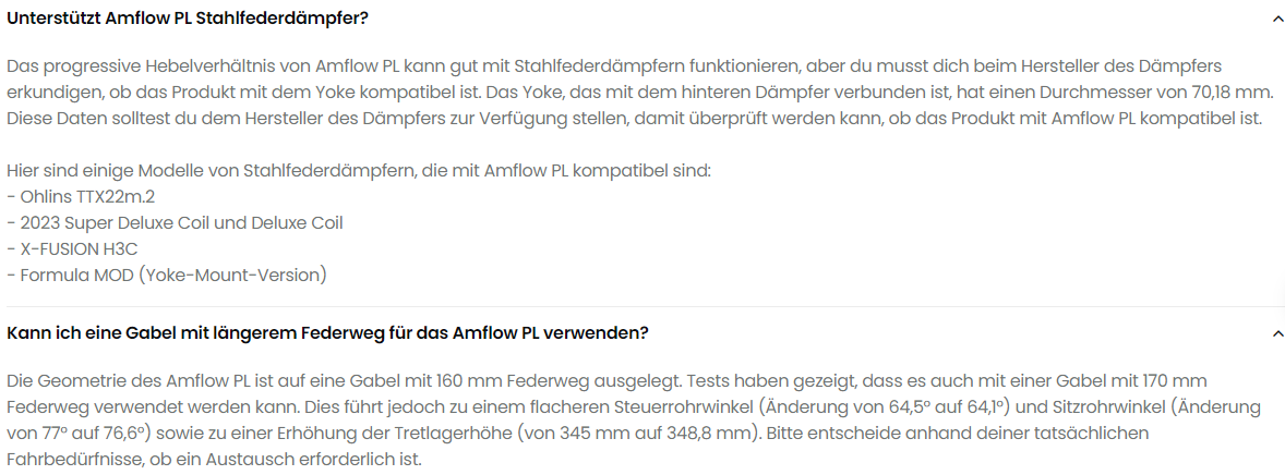

Es gibt auch Neuigkeiten seitens AMFlow bezüglich der Modifikation des Fahrwerkes in Richtung Coil-Dämpfer und 170mm Federgabel 🤟🤠
Hast du mittlerweile Kenntnis darüber, ob sich der Radumfang in der Software wirklich (auch in Deutschland) für 27,5 anpassen läßt?
Sorry, die Frage hatte ich wohl aufgrund von Mullet-Diskussion überlesen ;-)
Ja, auch in Deutschland kannst du mit der App das Hinterrad von 29" auf 27,5" ändern.
Achtung: Es war im Gespräch, dass man die Anpassung des Hinterrades nur einmalig bei Erstinstallation selbst ändern kann und bei nachträglichen Änderungen diese von einem autorisierten Händel durchgeführt werden muss. Auch lässt sich nur zwischen den zwei Radumfängen auswählen und keinen beliebigen Wert eintragen.
