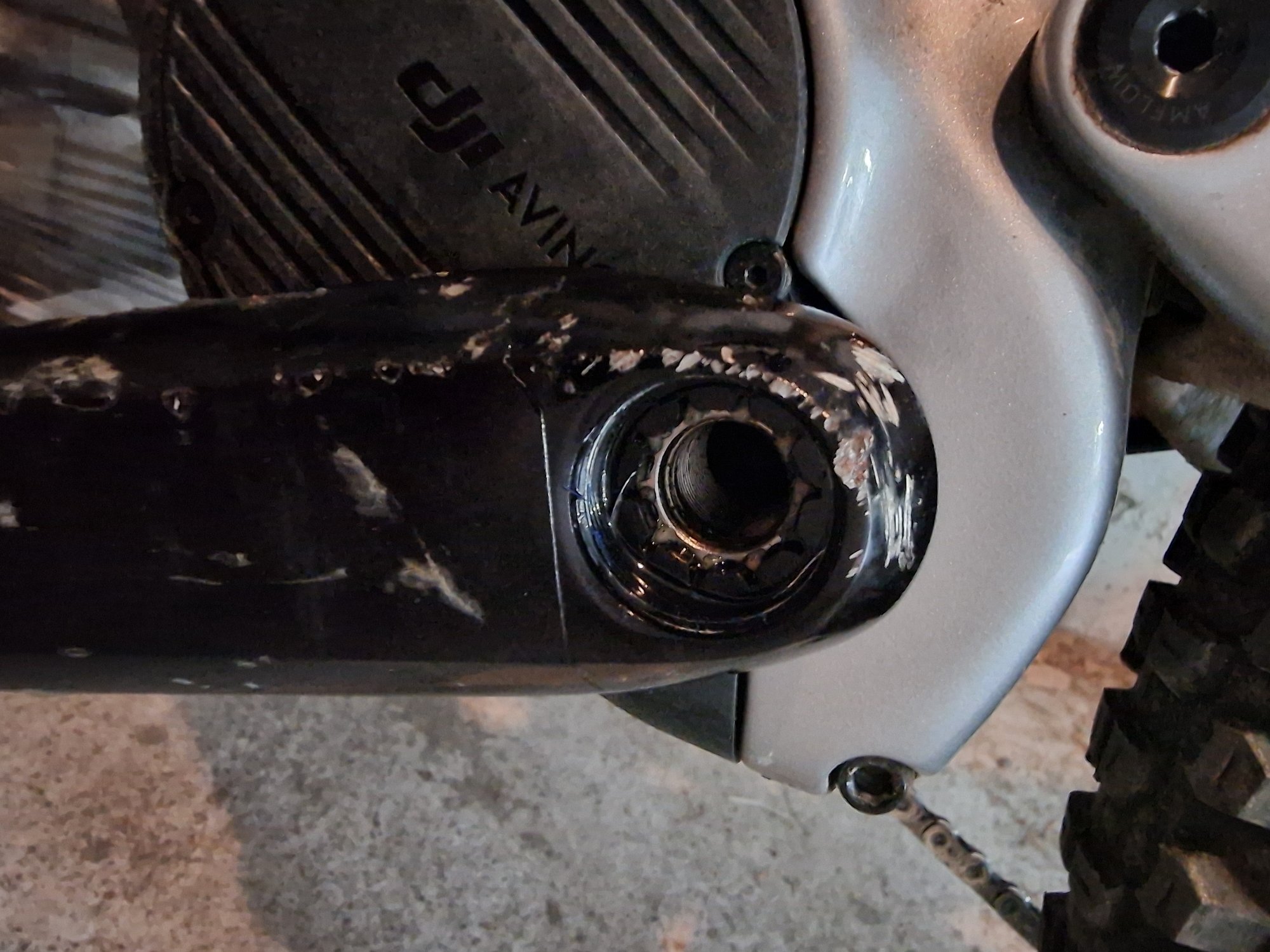

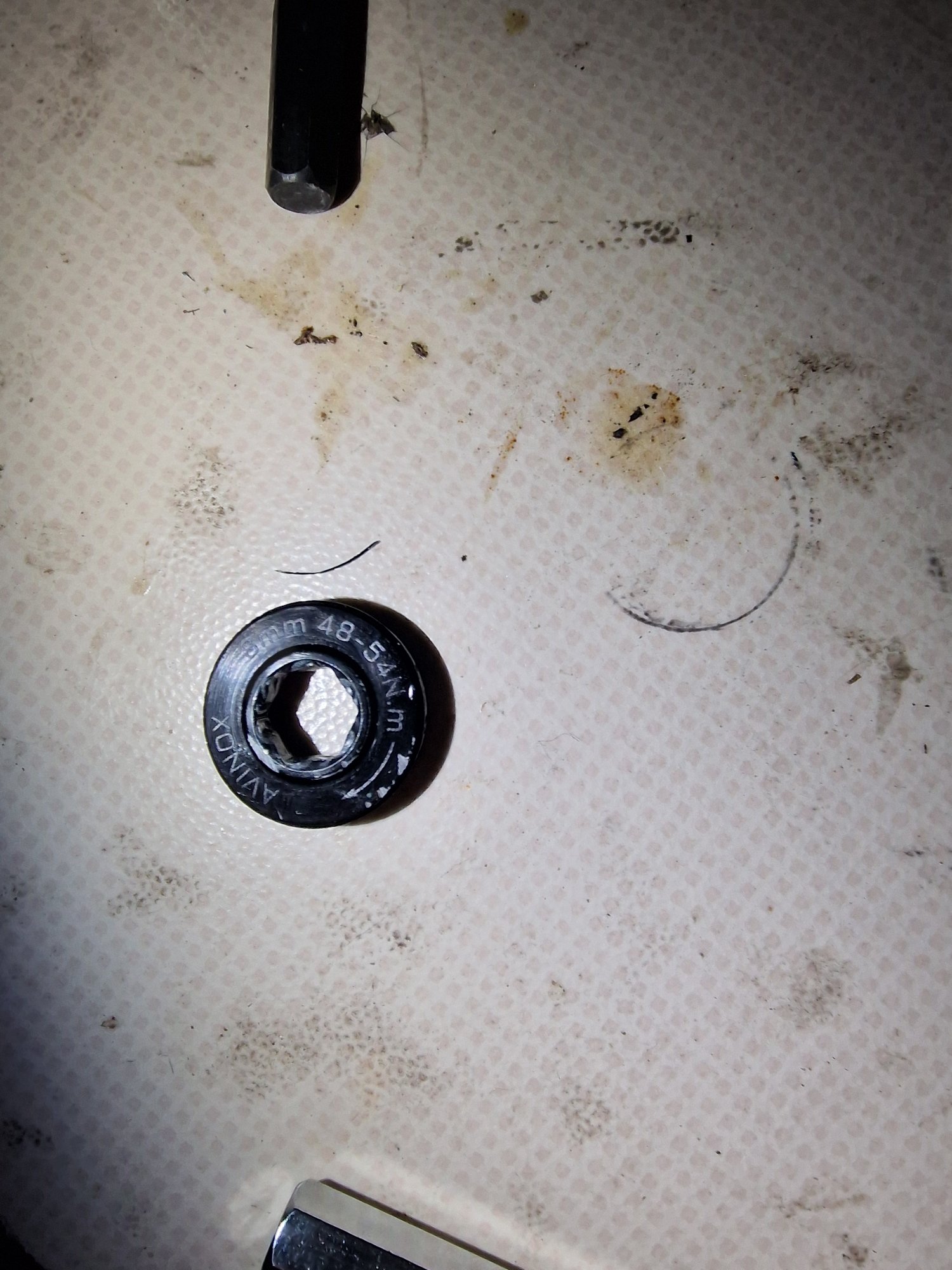

Hallo,
hat jemand bereits seine Kurbel abgebaut? Theoretisch sollte es ja eine automatische abziehkurbel sein mit einem 8er Imbus. leider ist bei mir das Abzieh Tool nicht stabil genug um es abzuziehen. Mit dem ISIS tool wird es vermutlich auch nicht funktionieren, da dies laut diversen FB Posts zu dünn ist. hat jemand Tipps oder Erfahrungen?
Hallo,
hat jemand bereits seine Kurbel abgebaut? Theoretisch sollte es ja eine automatische abziehkurbel sein mit einem 8er Imbus. leider ist bei mir das Abzieh Tool nicht stabil genug um es abzuziehen. Mit dem ISIS tool wird es vermutlich auch nicht funktionieren, da dies laut diversen FB Posts zu dünn ist. hat jemand Tipps oder Erfahrungen? Anhang anzeigen 90319
Was in aller Welt muss man tun um die Kurbel so zu vermacken?!
Nicht bei der Kurbel aber das Problem hatte ich auch, Versuch Mal Schraube und hatte wieder zu montieren aber vorher innen in die Kappe gut Fett rein, das hat die Reibung soweit reduziert, dass das automatische abziehen funktioniert, paar Hammerschläge vorher auf die Kurbel schaden auch nicht.
hat nicht geholfen.
Schlussendlich habe ich aber eine Lösung gefunden: Polradabzieher mit 27mm, und eine dicke Distanzscheibe. Habe mit Centmünzen versucht, diese waren jedoch nicht stabil genug. (Hier wurde wohl die Kurbel von Amflow einfach zu fest angeschraubt).
