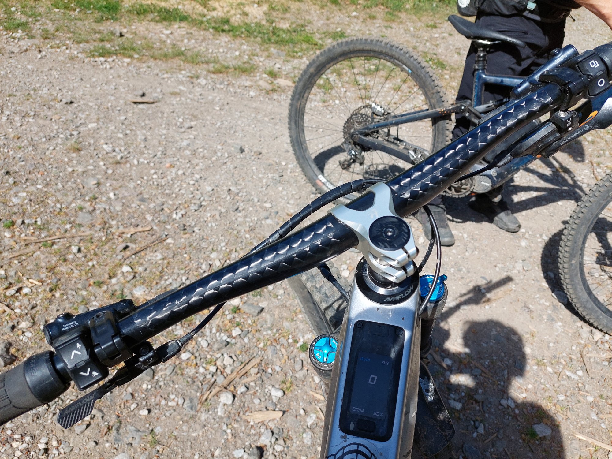

Definitiv! Ich habe die Budget-Variante genommen und nun im Laufe der Zeit einiges umgebaut.
Neuer, steiferer Vorbau (10€ bei bc), 170mm Sattelstütze (Gr. M), Griffe, Shimano SLX-Bremshebel, ein Toolkit am zweiten Flaschenhalter und Schwalbe Radialreifen waren für mich Pflicht.
Den Rest habe ich auf mich zukommen lassen - gefolgt ist ein (Beast) Lenker mit weniger Rise, 77designz Vorbau war noch da (210g leichter), Syntace C33G Carbon mit GX Kassette kamen als ich das Hinterrad zerscheuert habe.
Neue TRP Bremsscheiben weil mir die MDR-Scheiben zu laut wurden.
Mit
Dem Fahrwerk bin ich überraschenderweise zufrieden. Ich fahre zwar Drücke deutlich über der Empfehlung, aber für meine Vorlieben (poppig, schneller Rebound) passt das sehr gut
