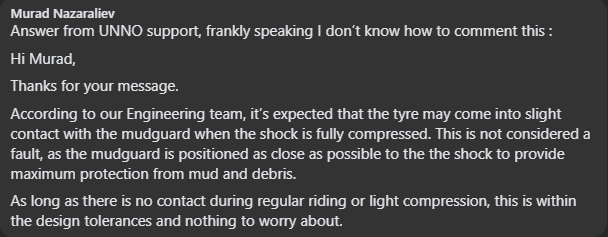

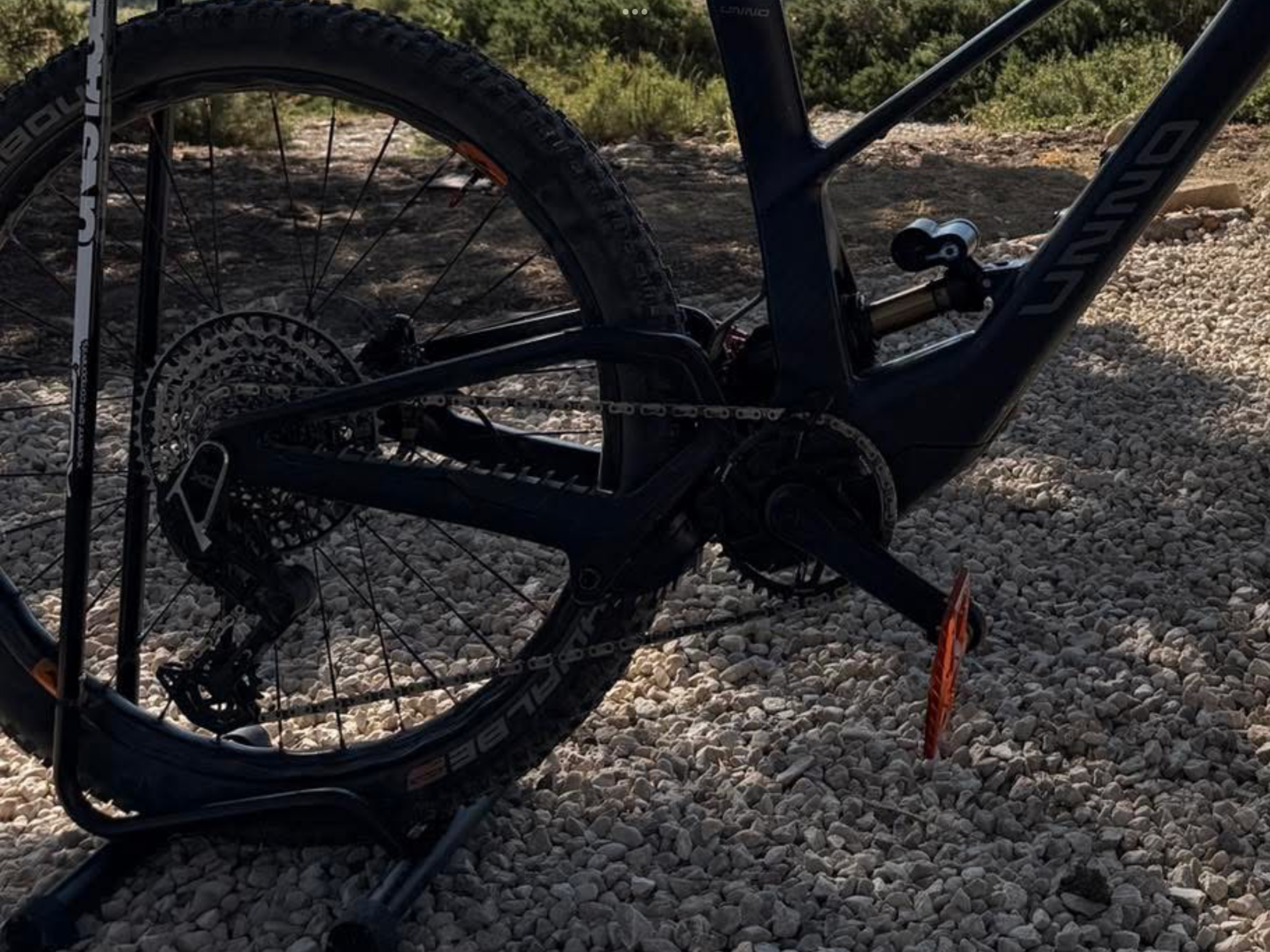

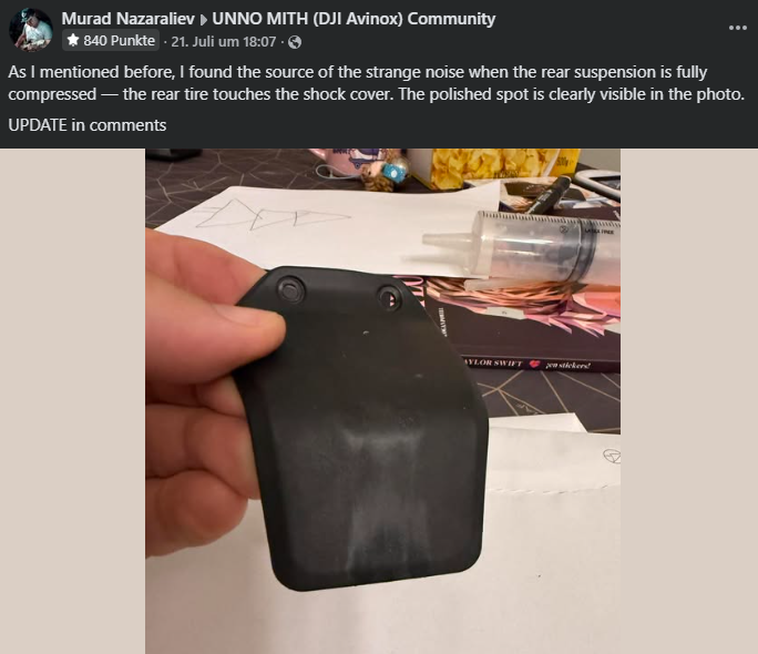

Hinterrad kommt in Kontakt mit dem Dämpferschutz wenn vollständig komprimiert.
Antwort von Unno: ist normal!
Fehlkonstruktion?
https://www.facebook.com/groups/1006389307753545/permalink/1072671231125352/
und das obwohl noch nicht mal 29"...
und wirklich 100% Hub schafft ja eigentlich kein Dämpfer ist ja immer irgend ein Gummipuffer drin den man nicht zu 100% komprimiert.
@Eric was für ein Reifen war drin ?
vielleicht kommt ja noch eine Version mit full 29" und etwas höherem Tretlager. würd ich sofort bestellen
Kann ich dir nicht sagen, ist nicht mein Rad und der Verfasser hat sich dazu auch nicht geäußert.
Vielleicht wirst du aus dem Foto schlau.

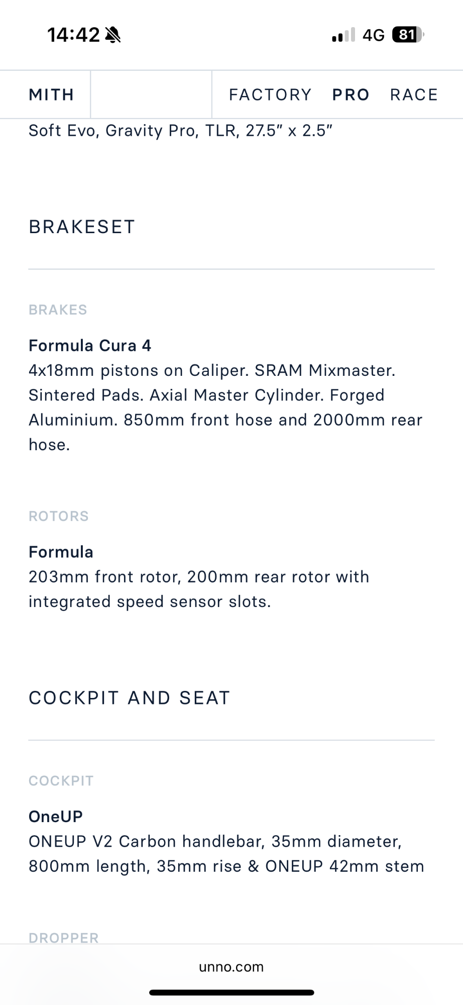

Standard sollte ein
SCHWALBE Magic Mary
Soft Evo, Gravity Pro, TLR, 27.5” x 2.5” sein.

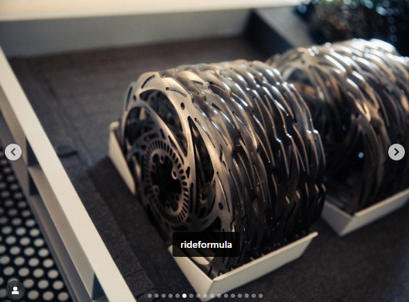

Ist euch auch aufgefallen, dass bisher kein Bike (bis auf den Prototypen) mit dem integrierten Sensorring gesichtet wurde?
Ich hatte Unno letzte Woche diesbezüglich angeschrieben.
Heute kam die Rückmeldung 👍
Hi Eric,
Thanks for your message.
There was a slight delay in the production of the brake discs with the integrated sensor rings, which meant that the first few bikes were delivered with the separate DJI sensor ring instead.
The integrated discs are now in stock, and all bikes are currently being shipped with them, regardless of the model. Also the ring is still being included in the box should you wish to change the disc down the line.
Let us know if you have any other questions, we're happy to help.
Best regards,
UNNO SUPPORT
