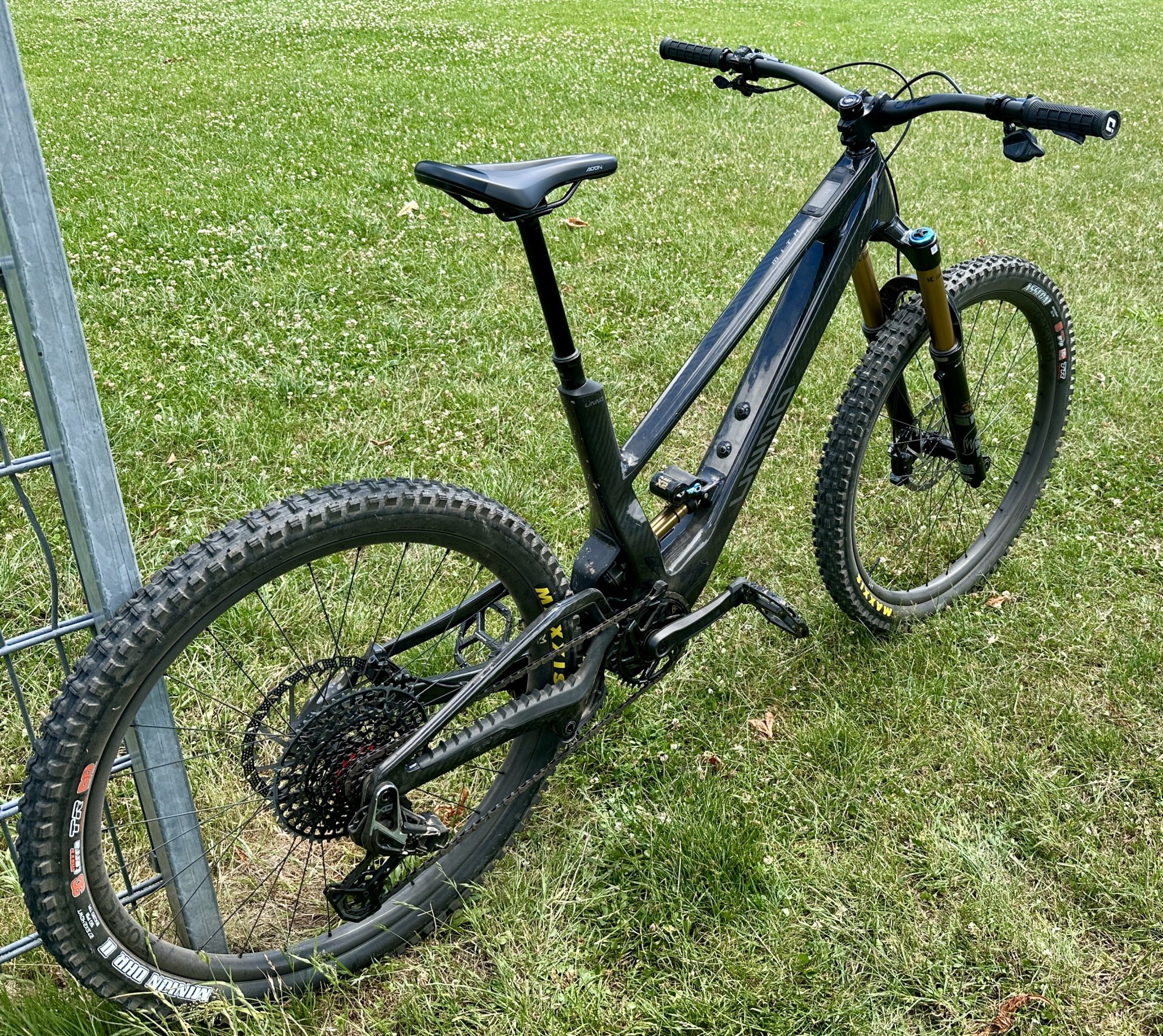

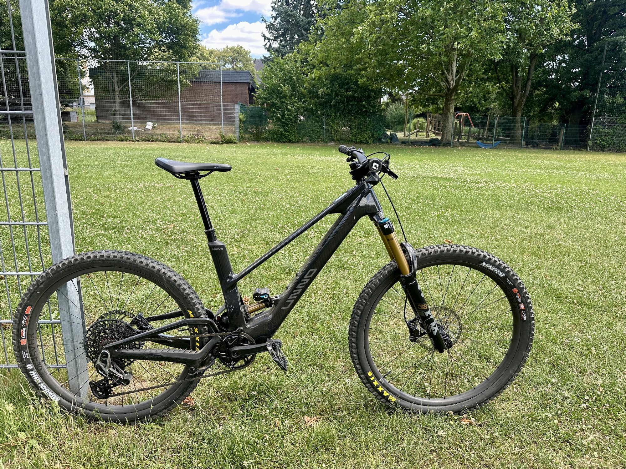

Insgesamt bin ich bisher super happy mit dem Mith! Genau das Bike, dass ich gesucht habe. Hatte allerdings erst wenige Ausfahrten und arbeite noch am optimalen Set-up, Gabel/Dämpfer, Lenkerhöhe/-breite, Fahrmodi-Einstellungen.
Größe S2, passt perfekt (fahrbereit ca. 76kg, 174cm, 79cm Schrittlänge).
Bike an der Waage wie geliefert: 21,2kg (ohne Pedalen). Umgerüstet habe ich Bremsen (Shimano XT) Reifen (Minion + Assegai), Lenker, Griffe. Mein erstes E-Bike, fahre sonst Touren mit einem Scott Ransom Enduro Bike.

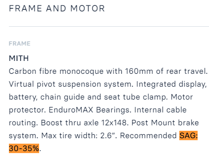

Set-up: 30% Sag, wie von Unno empfohlen. Gabel: 53psi, Dämpfer: 180psi. Fühlt sich soweit sehr gut an, Federwege werden genutzt, gute Traktion und Gegenhalt bei gleichzeitig guter Dämpfung, vielleicht etwas zu viel „Sofa“ Feeling für meinen Geschmack. (mein bisher geliebtes Öhlins Fahrwerk am Scott kommt mir plötzlich viel zu hart vor bei gleichen Federwegen 😣).

Minus: Die innenverlegten Züge sind sehr eng verlegt. Für Bremsleitung verlegen muss der Motor gelöst werden, um an die Öffnung dahinter zu kommen. Da alle Kabel und Leitungen auf sehr engem Raum verlegt/geführt sind, muss man bei Zusammenbau sehr aufpassen, dass man kein Kabel verklemmt. Da alles sehr eng, bin ich gespannt, wie sich in dem Bereich Dreck sammeln wird.
Ebenfalls bei der sehr geringen Reifenfreiheit zur Kettenstrebe wird es spannend, wenn der erste Matsch kommt.
Auch beim Zug für die Sattelstütze. Beim rauszuziehen der Stütze muss man den Zug ja von vorne nachführen. Das ist fast unmöglich, denn der Zug klemmt irgendwo im Bereich Unterrohr/Batterie. Am Ende musste ich auch wieder den Motor ausbauen und es hat Kratzspuren auf der Zughülle gegeben. Unno konnte mir auf Nachfrage bei dem Problem nicht zufriedenstellend helfen.

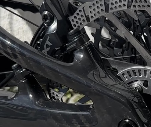

Dickes Minus: Bremssattel hinten, Schraube für Beläge nicht/sehr schwer erreichbar, versteckt hinter der oberen Hinterbaustrebe (kann man ja wohl nicht Sitzstrebe nennen). Man muss den Bremssattel ausbauen, um an die Beläge zu kommen.

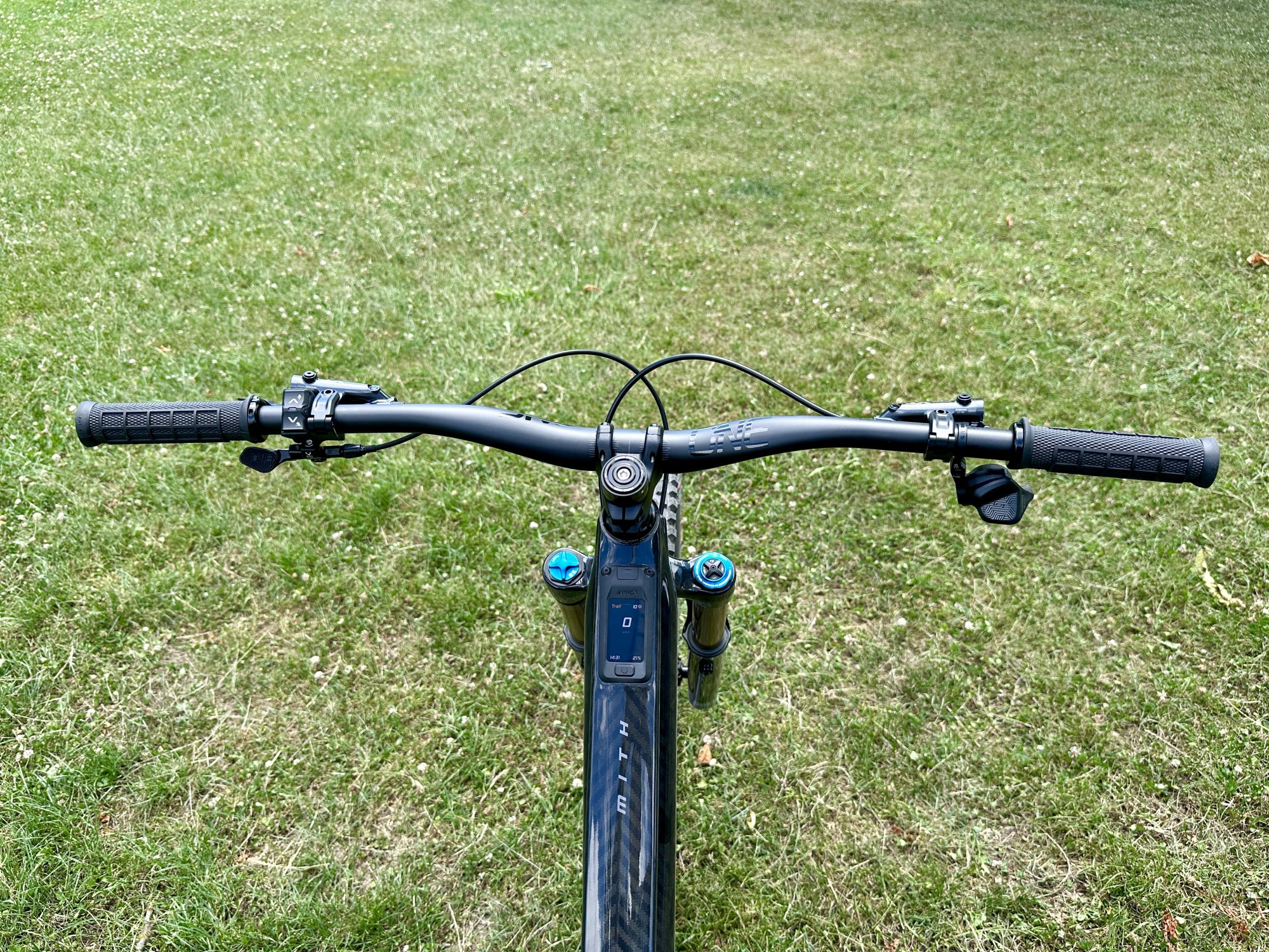

Ich mag aufräumte Cockpits 😊:

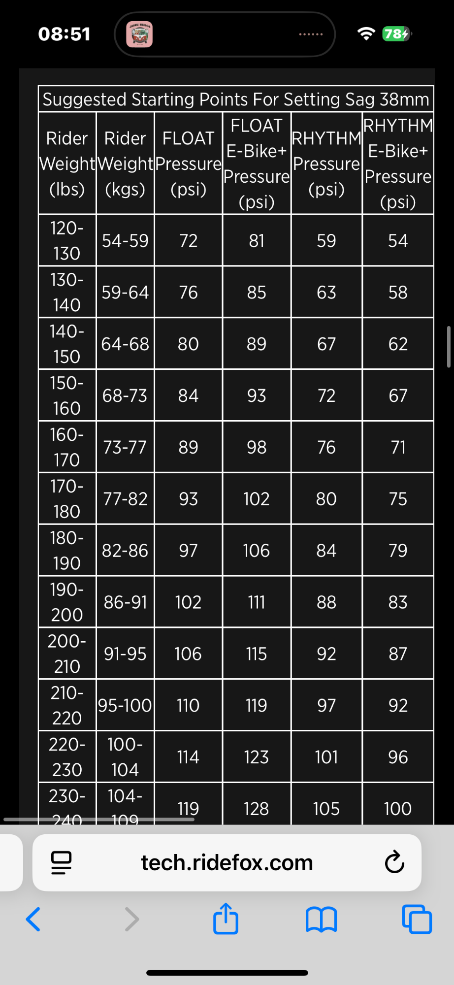

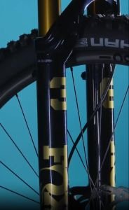

53 Psi an der Gabel und 30% Sag? Am Dämpfer kommt das hin, aber Fox empfiehlt an der Gabel bei deinem Gewicht 98-102 Psi
Da kann bei der Angabe von Unno was überhaupt nicht stimmen. Da ist die Gabel viel zu weich. Komplette Anleitung für die Gsbel unter dem Screenshot.
https://tech.ridefox.com/bike/owners-manuals/3103/fork--2026-38mm

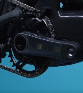

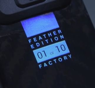

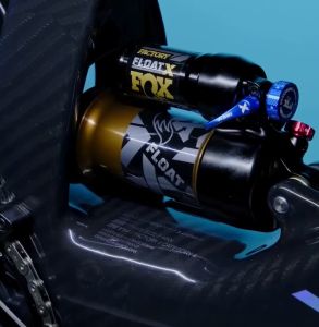

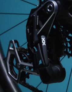

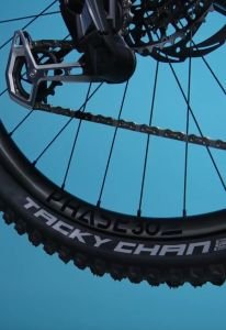

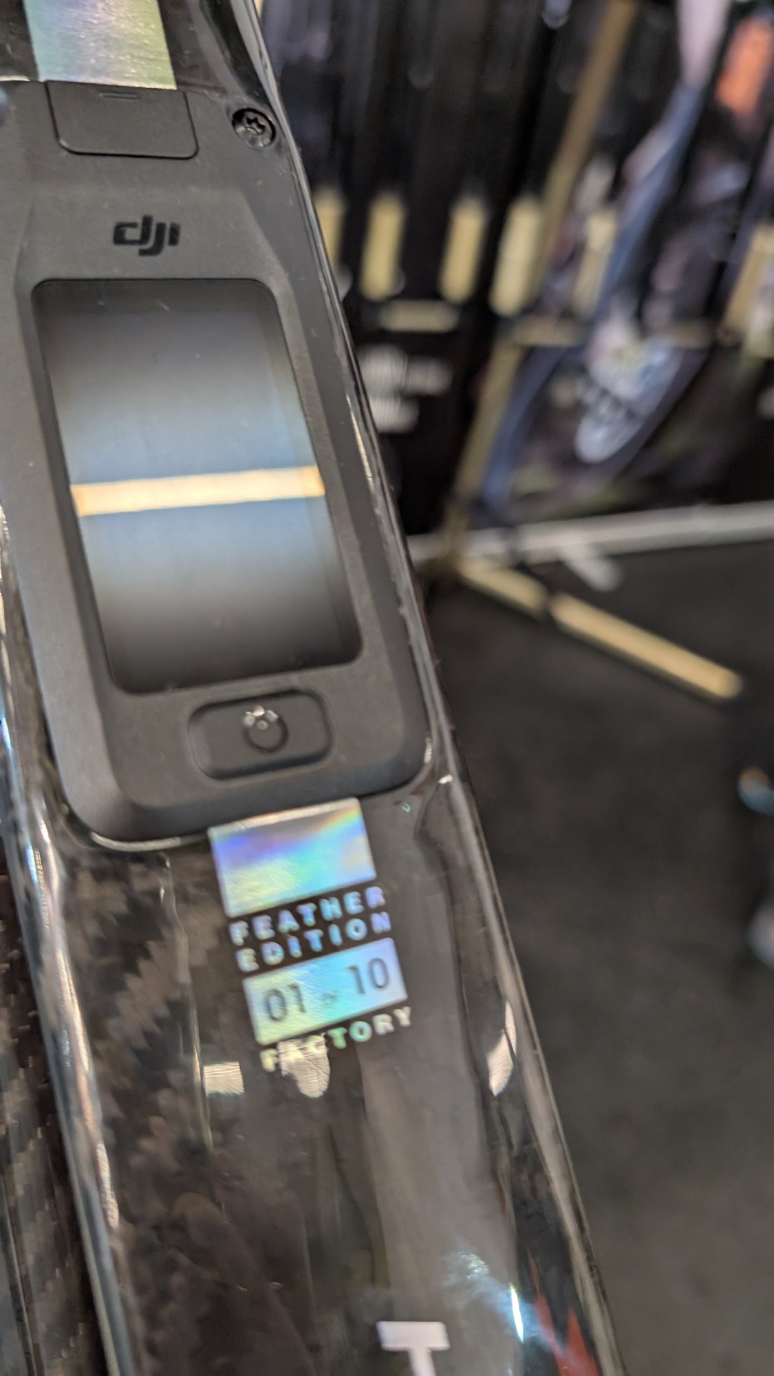

Feather Edition! (auf 10 Stück limitiert 😸)
Guess the weight.
A special edition Mith launches next Tuesday 12 at 6 pm CEST. (Quelle: Instagram)
