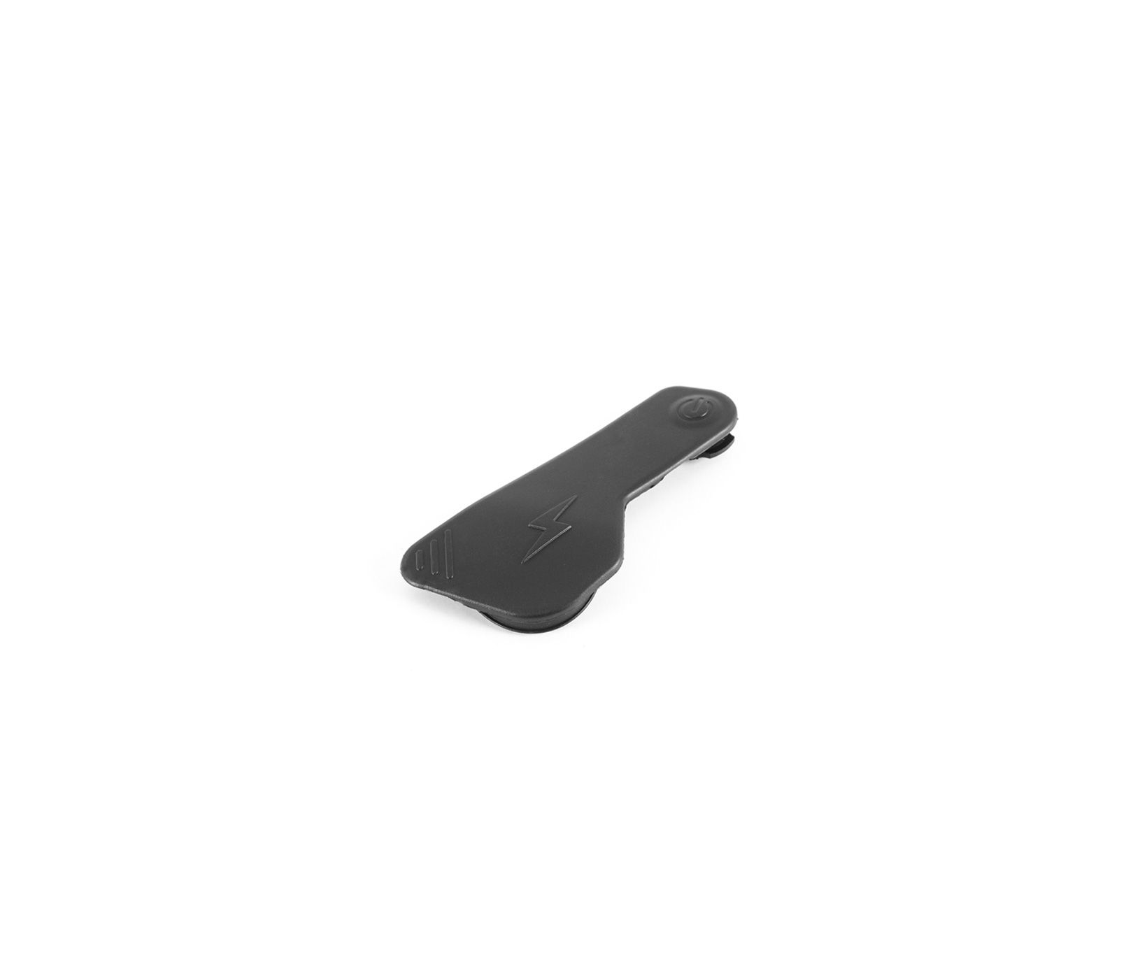

Hatte schon mal nachgefragt, den Deckel aus anderem Material und mit Magnet per 3D Druck, wie am Speci meiner Frau, geht da wohl aber nicht, weil oben auch ein Knopf zum Einschalten des Akkus unter dem Stopfen ist.
Aber bei Orbea gibt es den Deckel zumindest als Ersatzteil. Gleich drei bestellt für 3 Euro/Stück.

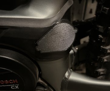

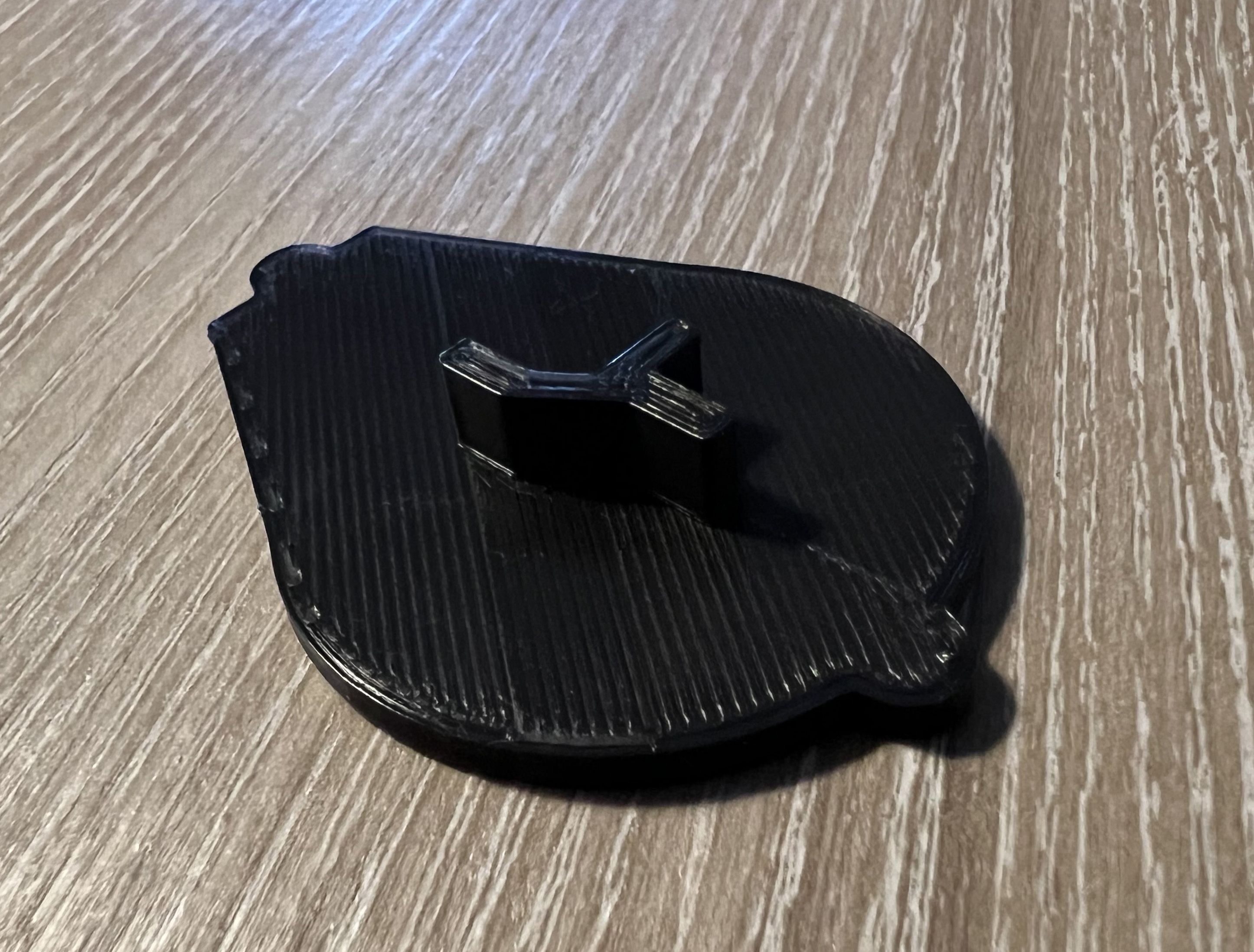

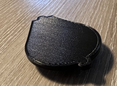

Diese hier hat beim Rad meiner Frau sehr geholfen und hält immer noch.
War zuerst verunsichert weil man es nirgendwo fest machen kann aber es geht sehr passgenau in die Kulisse und verklemmt sich von selbst.
