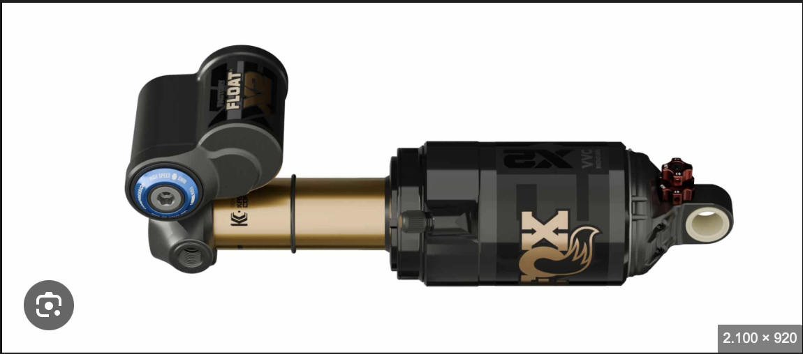

Dämpfer Fox Float X2 Factory 2026 verliert Luft .
janky2024
Mein Bike ist Neu und es ist der Dämpfer Fox Float X2 Factory 2026 verbaut . Ich habe ihn auf 170 psi aufgepumpt und auch
mehrmals beim aufpumpen durchgefedert . Nach fast jeder fahrt fehlen 10psi das kommt mir komisch vor . Kennt jemand das
Problem ?

Re: Dämpfer Fox Float X2 Factory 2026 verliert Luft .
Ist das Ventil fest, vermutlich ja.
Setz den Schlauch der Pumpe an, noch nicht komplett drauf drehen, nur fast komplett drauf drehen, bereits auf ca den gleichen Druck bringen der drin sein sollte, dann komplett drauf drehen. Wirst vermutlich eine Abweichung von 3-4 PSI haben.
Dann ist der Punkt mit dem Druckausgleich bestätigt.
