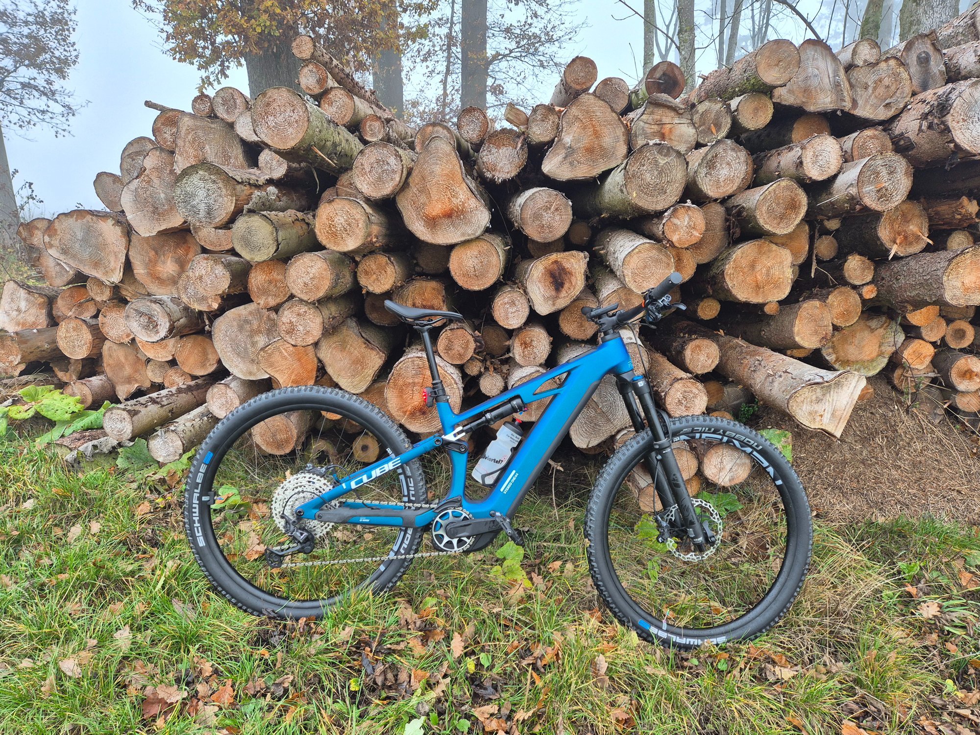

Soeben habe ich die Montage des neuen Laufradsatzes mit der neuen Bereifung und Tubeless-Installation abgeschlossen.
Das Bike ist spürbar leichter geworden, ca. 1,5 kg wurden abgespeckt.
Ich habe keine High-End Teile verbaut:
Newmen A30 Laufräder
Schwalbe Nobby Nic Evo Super Ground 29x2,4 Reifen
Galfer Wave Bremsscheiben
Tubelessmilch
Neues Gewicht inkl aller Anbauteile und Pedale: 23,18kg.
Die Gesamtausgabe Fahrrad inkl Anbauteile bewegt sich in der Range des UVP des Bikes alleine.

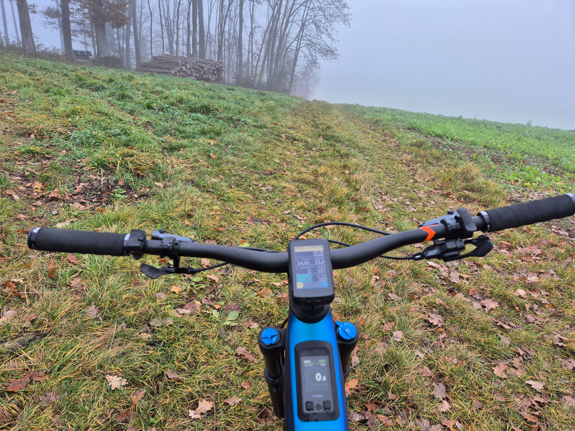

Nachdem ich jetzt eine Woche dienstlich unterwegs war und die Umbauten bisher nicht testen konnte, habe ich mich heute am Vormittag für 30 km aufs Rad geschwungen, auch wenn der Nebel nicht sehr einladend war.
Das Rad läuft jetzt um einiges leichter und leichtfüßiger, es wirkt dynamischer.
Vor allem beim Fahren ohne Motorunterstützung über 25 km/h merkt man die leichteren Laufräder und vor allem Reifen gewaltig.
Auch kein Wunder, ein Downhill Reifen ist auch nichts für einen Allrounder.

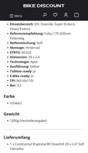

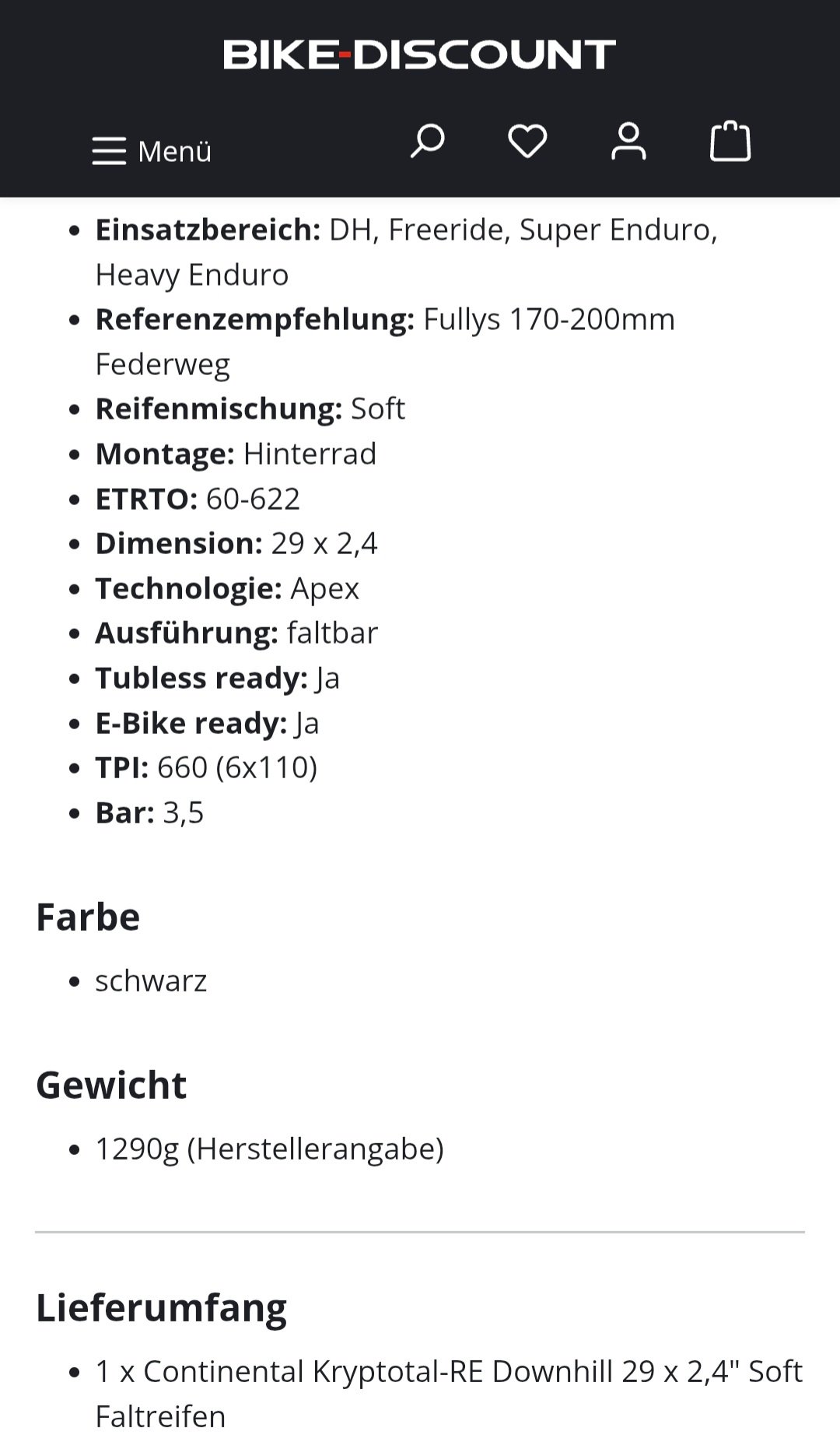

Die Contis passen nicht zum Einsatz des Bikes, das war mir schon vorm Kauf klar. Eine Testfahrt habe ich gemacht die hat das komplett bestätigt.
Die Downhill- und Enduroreifen waren viel zu grob.
Ich fahre gemischte Touren, und nicht 100% Trail oder Bikepark.
In der Regel düse ich mit dem Bike von zu Hause los und habe einige Kilometer Anfahrt um auf Trails zu kommen, mit so einer schweren Bereifung macht das für mich überhaupt keinen Sinn.

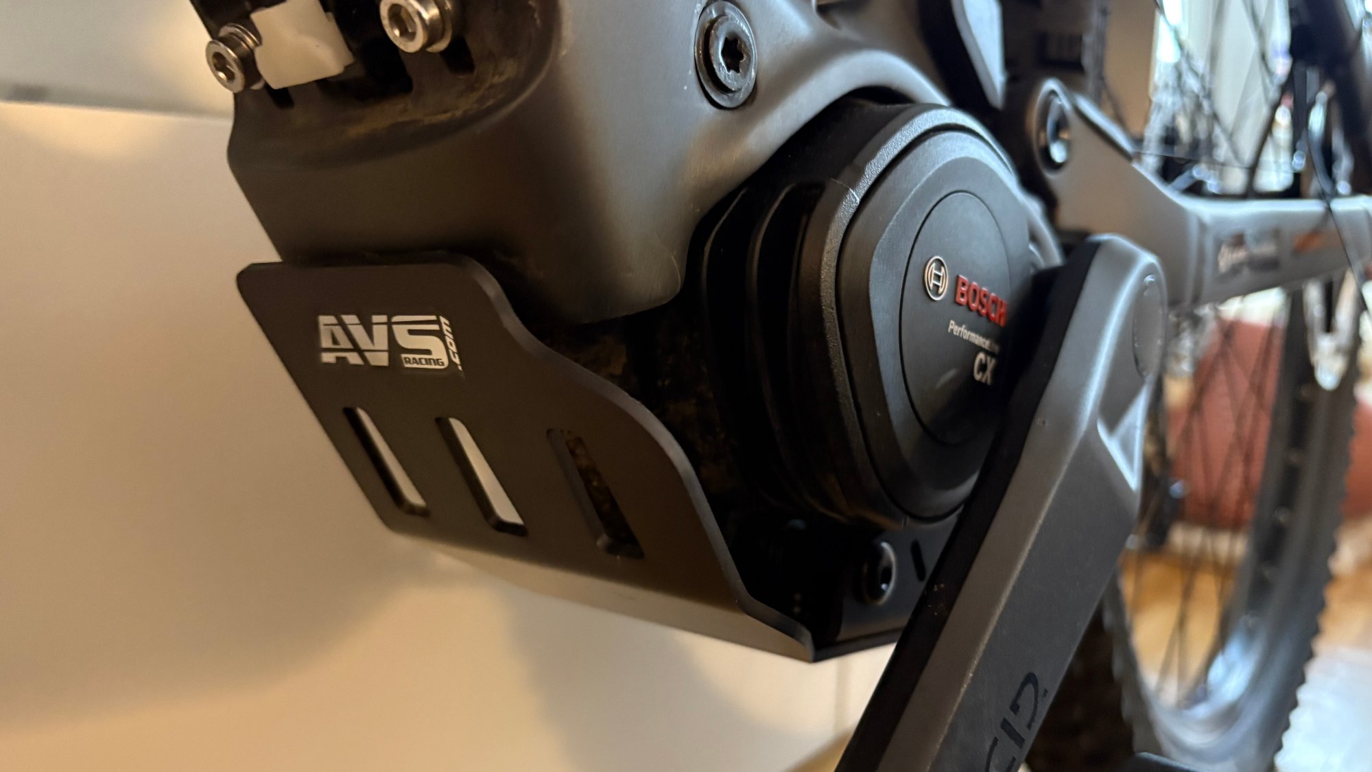

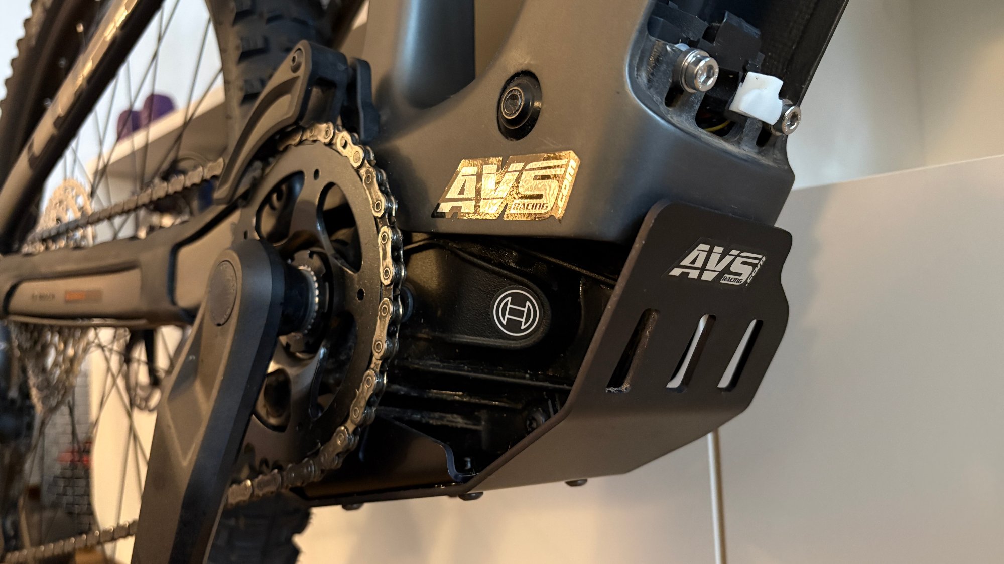

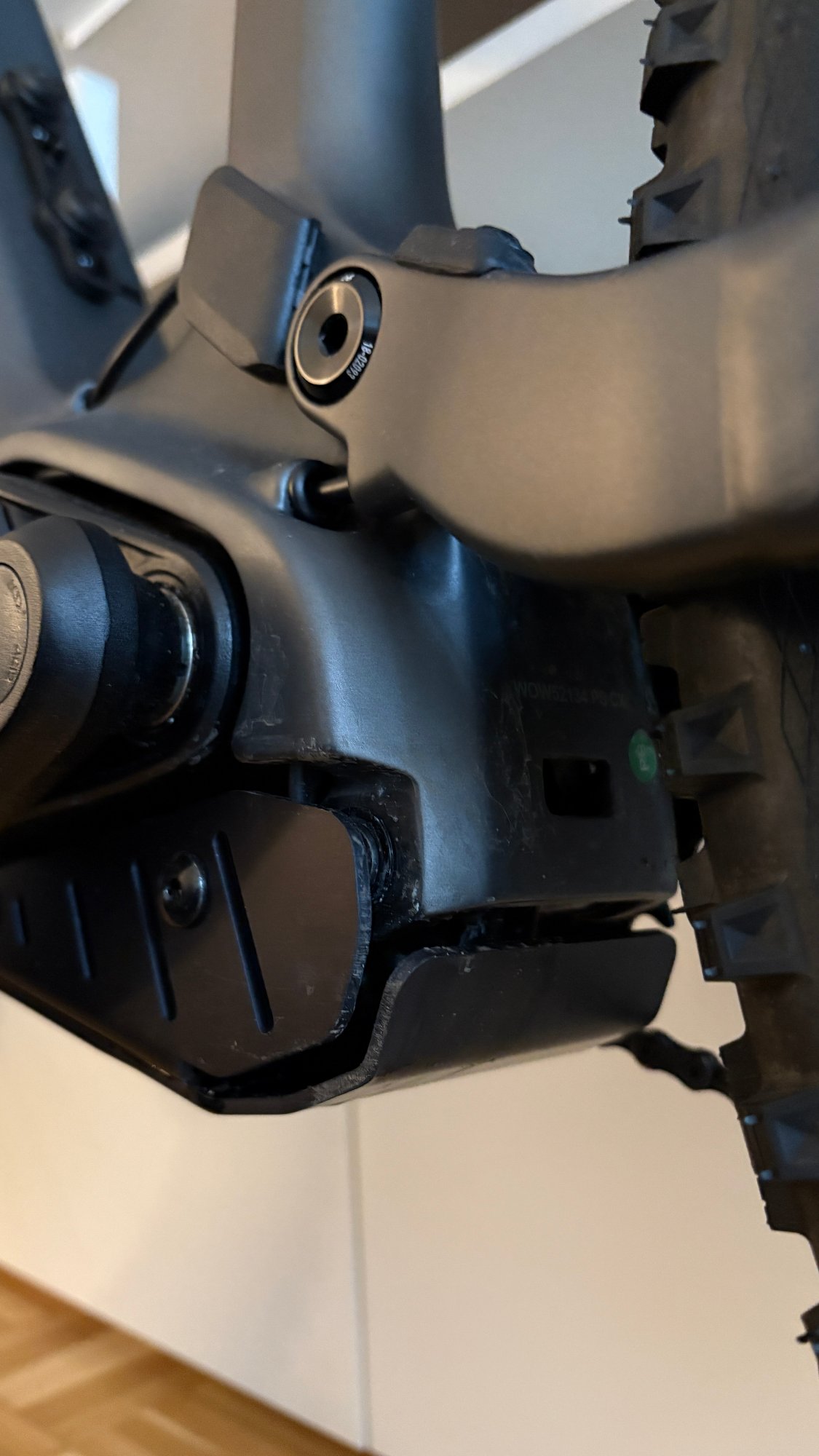

Überhitzter Motor, unbemerkter Dreck unter der Abdeckung und auf hohen Kanten aufsetzender Motor?
Habe mich entschieden für einen Umbau auf AVS Motorschutz:

Nur das es keine DH Reifen sind, wo da drauf sind. Macht bei einem Trailbike auch kein Sinn......
Jetzt hab keinen mehr drauf, das stimmt.
Im Originalzustand allerdings meiner laienhaften Meinung nach sehrwohl 😉
