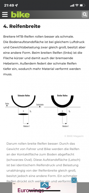

Ganz dumme Frage: Hat der breitere Reifen mit 2.6 auch Nachteile?
Wenn ich mir einen neuen Porsche kaufen würde und die würden mir Rennreifen mit dem allerbesten Grip draufziehen, die nach 2000 km völlig runter wären, wäre ich und vermutlich auch die meisten anderen auch nicht so glücklich.
Was hätte denn beispielsweise gegen einen Maxx Terra gesprochen? Den Maxx Grip würde ich mir nicht mal drauf machen, wenn ich 95% Trail fahren würde, wenn ich weiss, dass er bereits unter 500 km beginnt, sich aufzulösen. Die Sache würde anders aussehen, wenn ich wirklich Wettkämpfe fahren würde. Aber der Anteil der Käufer des TM, der dies macht, ist vermutlich verschwindend gering. Und ob genau die verbaute Reifenkombination, der Wunschbereifung, des einen von hundert (wenn überhaupt), der tatsächlich mit dem TM Wettkämpfe fährt, entspricht, ist dann noch die andere Frage.
Ich konnte bisher keine feststellen…

Nachteile am breiten reifen sind:
Höherer Widerstand auf befestigtem boden, kann etwas schwammiger wirken, mit schmalem reifen hat man doch mehr Präzision.
Das sind aber alles Eigenschaften auf die es ankommt, wenn man ambitionierter unterwegs ist und weiß, was wofür man braucht.
Deswegen sind am TM auch etwas schmalere Reifen drauf, diese bieten mit geringem Luftdruck mehr Auflage Fläche bis zu den seitenstollen.
Deswegen sich diese auch beim viel geradeaus fahren mit abnutzen.
