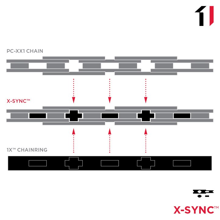

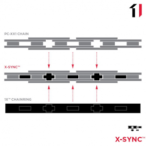

Ich kenne jetzt die Connex Kette nicht, aber könnte es sein, dass diese nicht passt ? Das vielleicht der Abstand der Rollen nicht zu 100% zu deinen Kettenblättern passt ?
Hast du eine Narrow-Wide Ketteblatt ?
Dann musst die Ketten passend zu den Kettenblatt aufgezogen werden:
So, habe gerade nachgeschaut, passt sogar, aber scheinbar ist die Connex nicht kompatibel.
