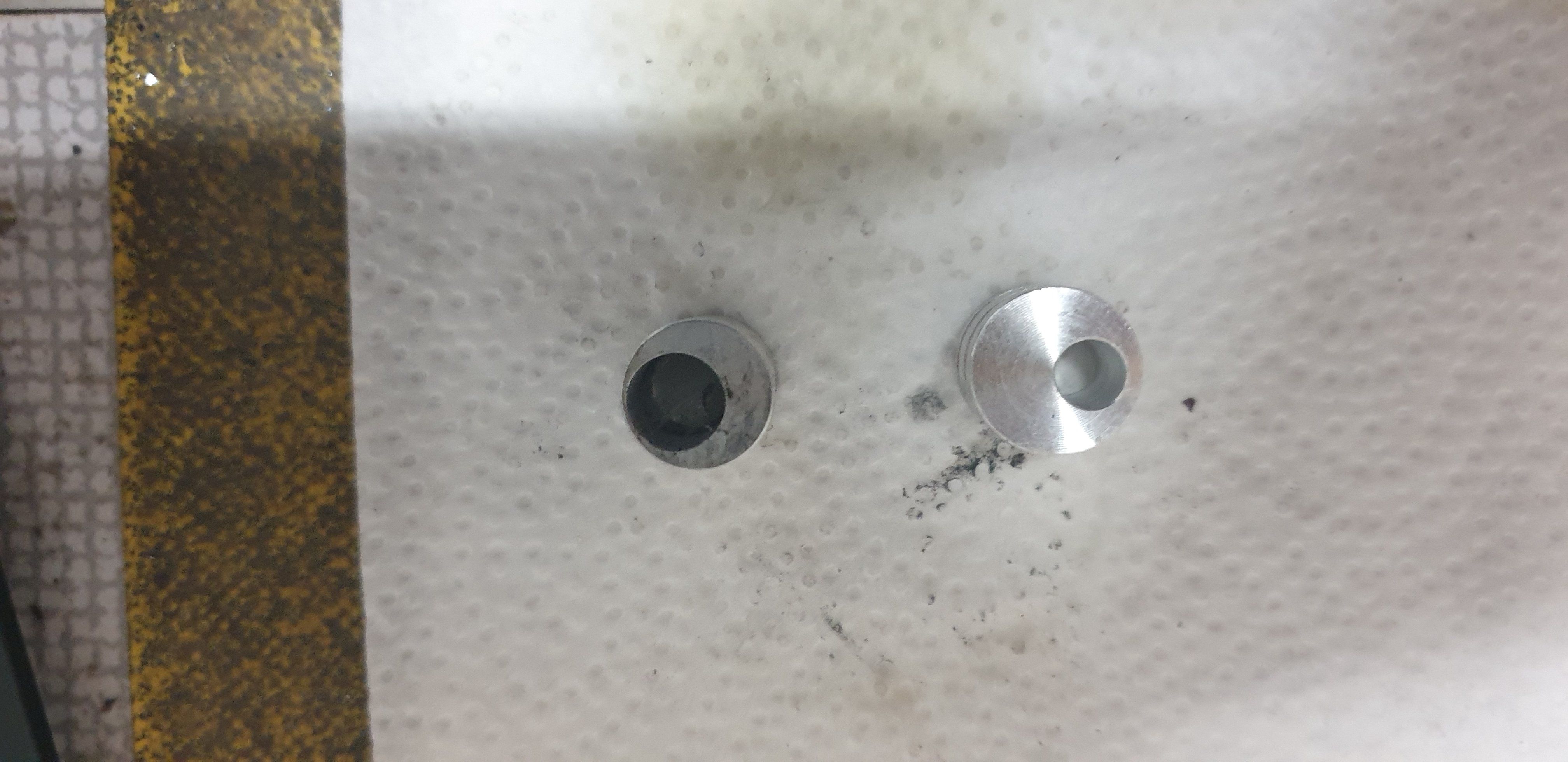

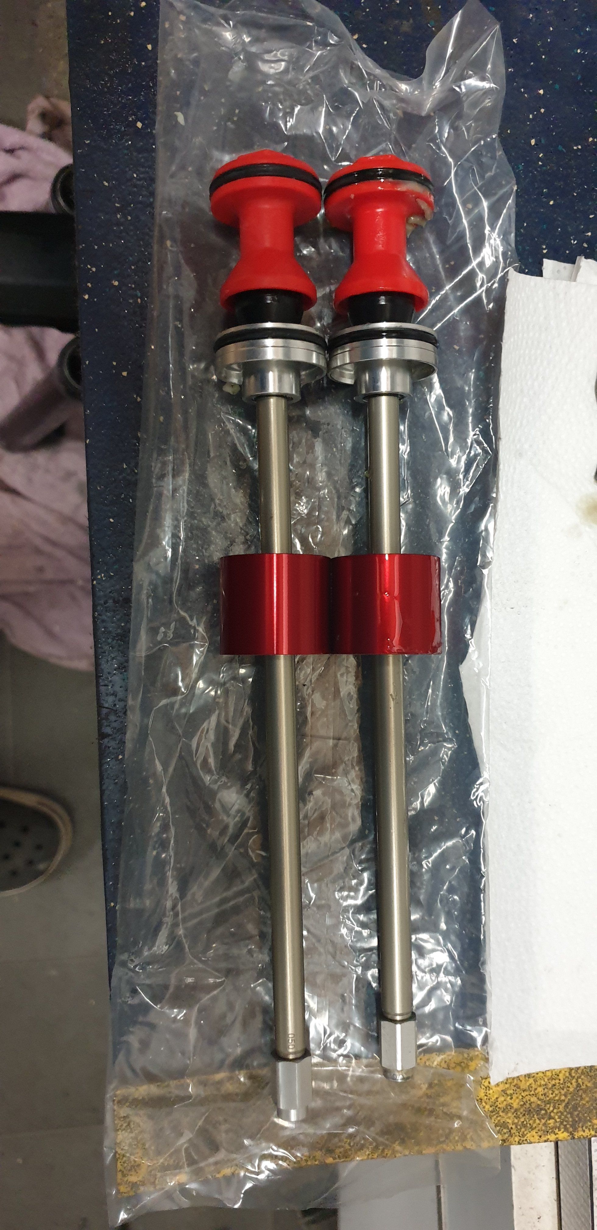

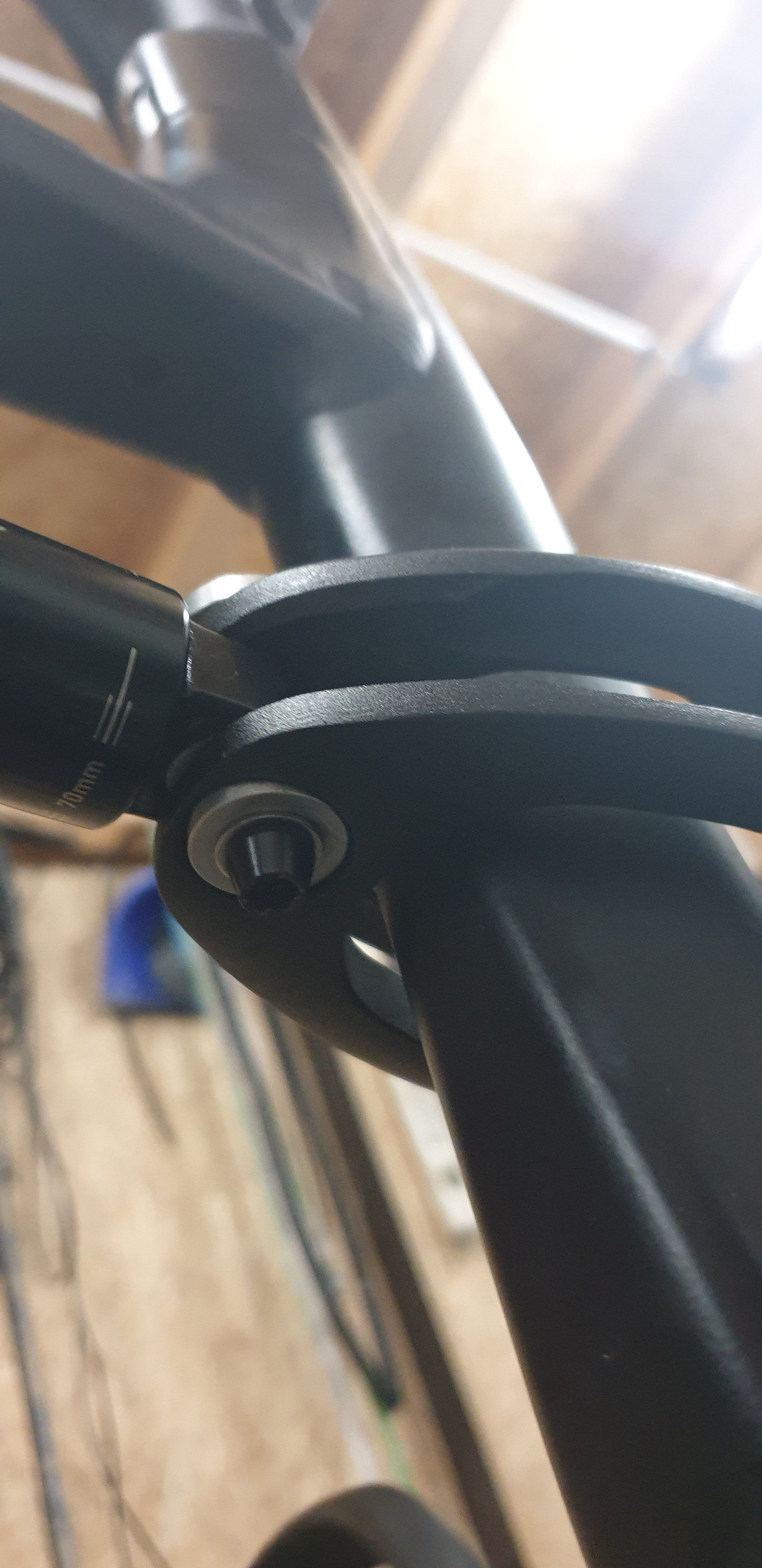

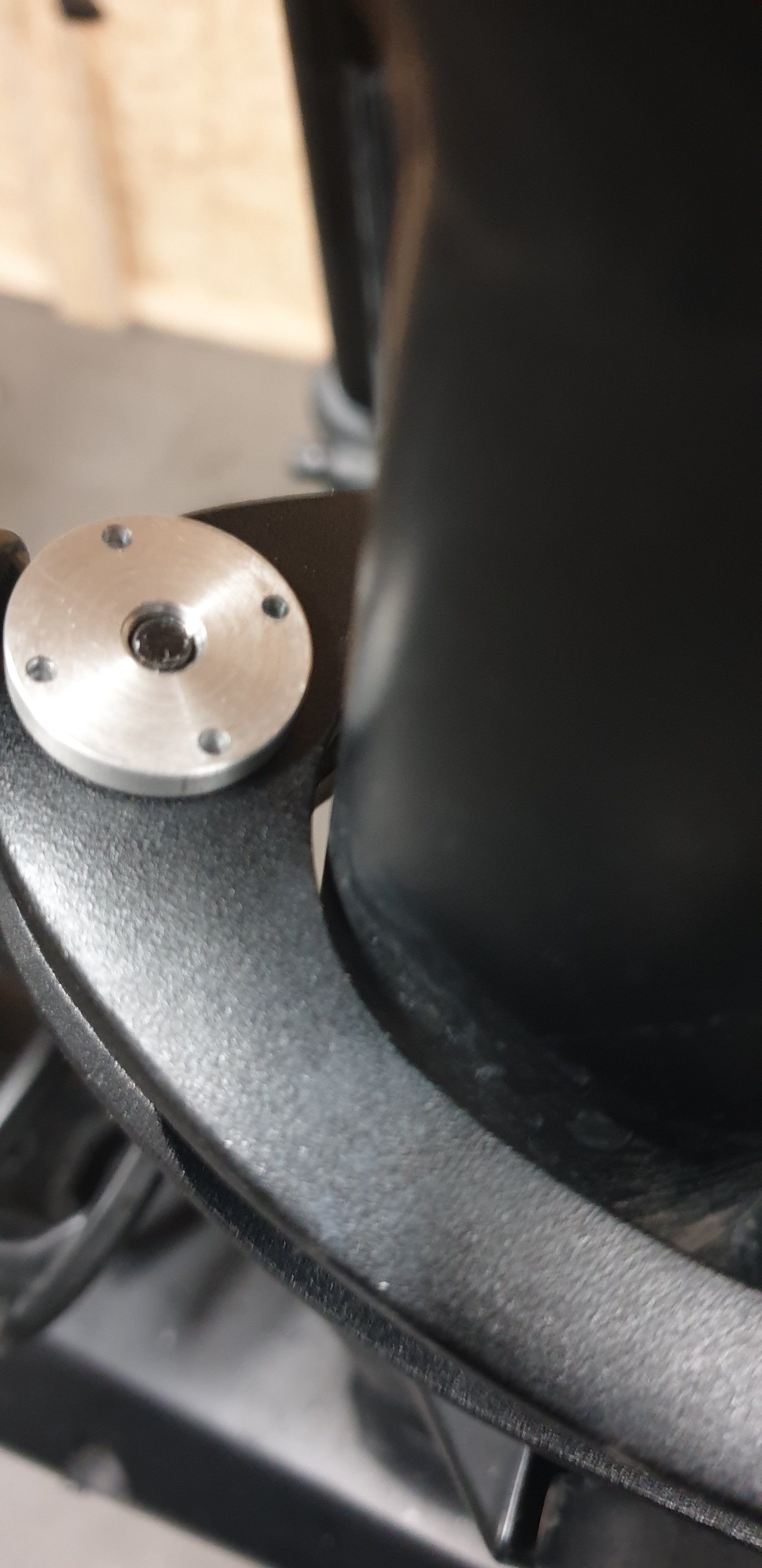

Lösung zum Problem Tretlagerhöhe
Ich habe ein wenig gebastelt.
Orginal Tretlagerhöhe bei mir 33,8cm
Vorn habe ich die Gabel auf 190mm umgebaut (zusätzlich habe ich einen Token entfernt und erst einmal den alten Druck beibehalten) è 34,2cm
Mit einem Exzenter (3mm) vorn (kleines Auge) und original 180mm Gabel è 34,4cm
Mit beiden Exzentern (3mm und 4mm) und 190mm Gabel è 35,5cm
Jetzt bin ich auf die erste Probefahrt gespannt.
Wenn das so gut funktioniert, wird ein Dämpfer mit 75mm Hub getestet.

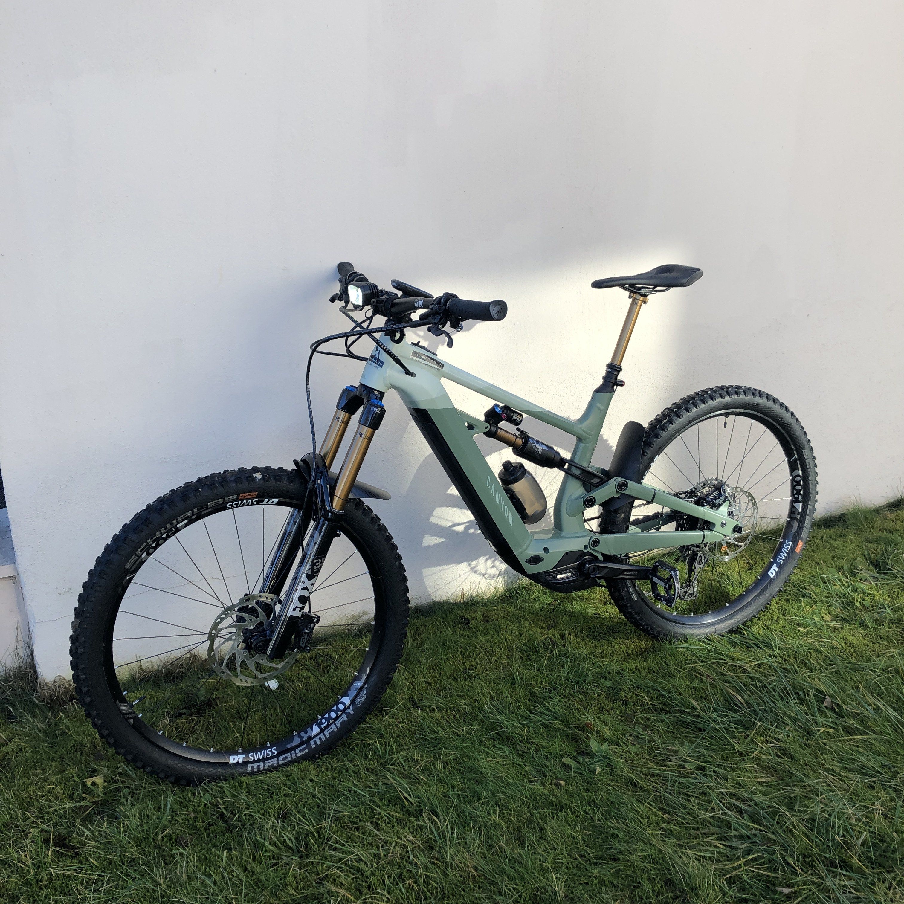

Ich habe mein TorqueON 8.0 upgraded:
- Fox 38 Factory
- Fox X2 Factory
- Fox Transfer
Licht:
- Lupine SL X
- Lupine C14
Das verbaute RockShox Fahrwerk war gut, aber als Fox-Fahrwerk-Fan hab ich doch gewisse Einstellungsmöglichkeiten vermisst. Ich fand es schade das dass 9.0 nicht in dem schönen Grün angeboten wurde - sonst hätte ich damals gleich die Fox-Variante gewählt. Ich persönlich finde es harmoniert ganz gut.
Zum Thema E-Bike-Beleuchtung hab ich auf ein StVO freigegebene Beleuchtung wert gelegt. Gerade mit der Tagfahrlichtfunktion der SL X wird man deutlich früher im Verkehr wahrgenommen. Strom wird vom fest verbauten Akku gezogen, somit hab ich bei längeren Ausfahrt nie Angst das ich im dunkeln stehen bleibe. Falls es doch mal eine längere Fahrt wird pack ich notfalls den 2. Akku mit ein.
