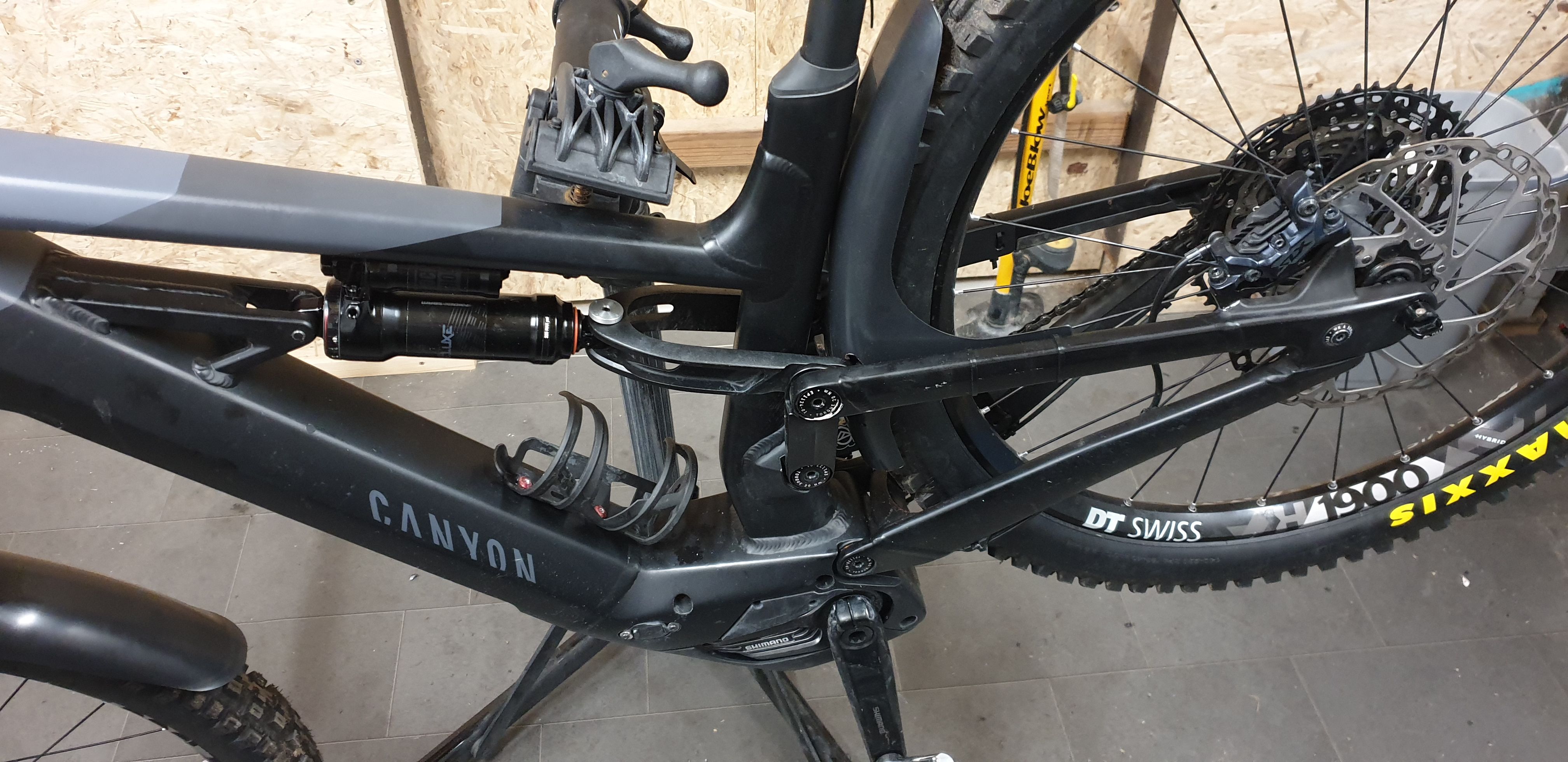

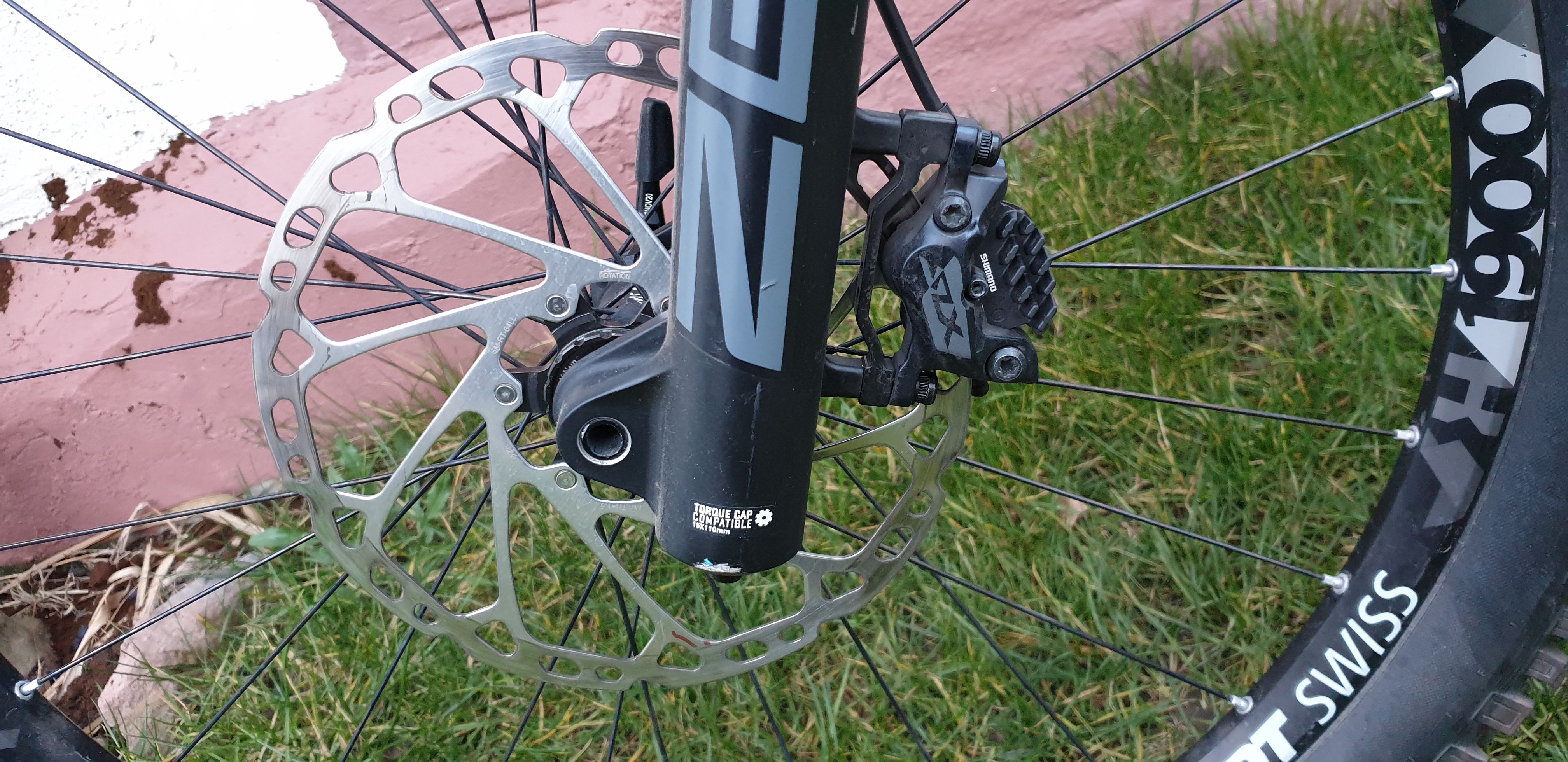

Habe schon probiert Magic mary & Big Betty beide in 2.8 zu montieren. Je nach fahrsituation hat der Hinterreifen an der kettenstrebe geschliffen (Rahmengröße S)

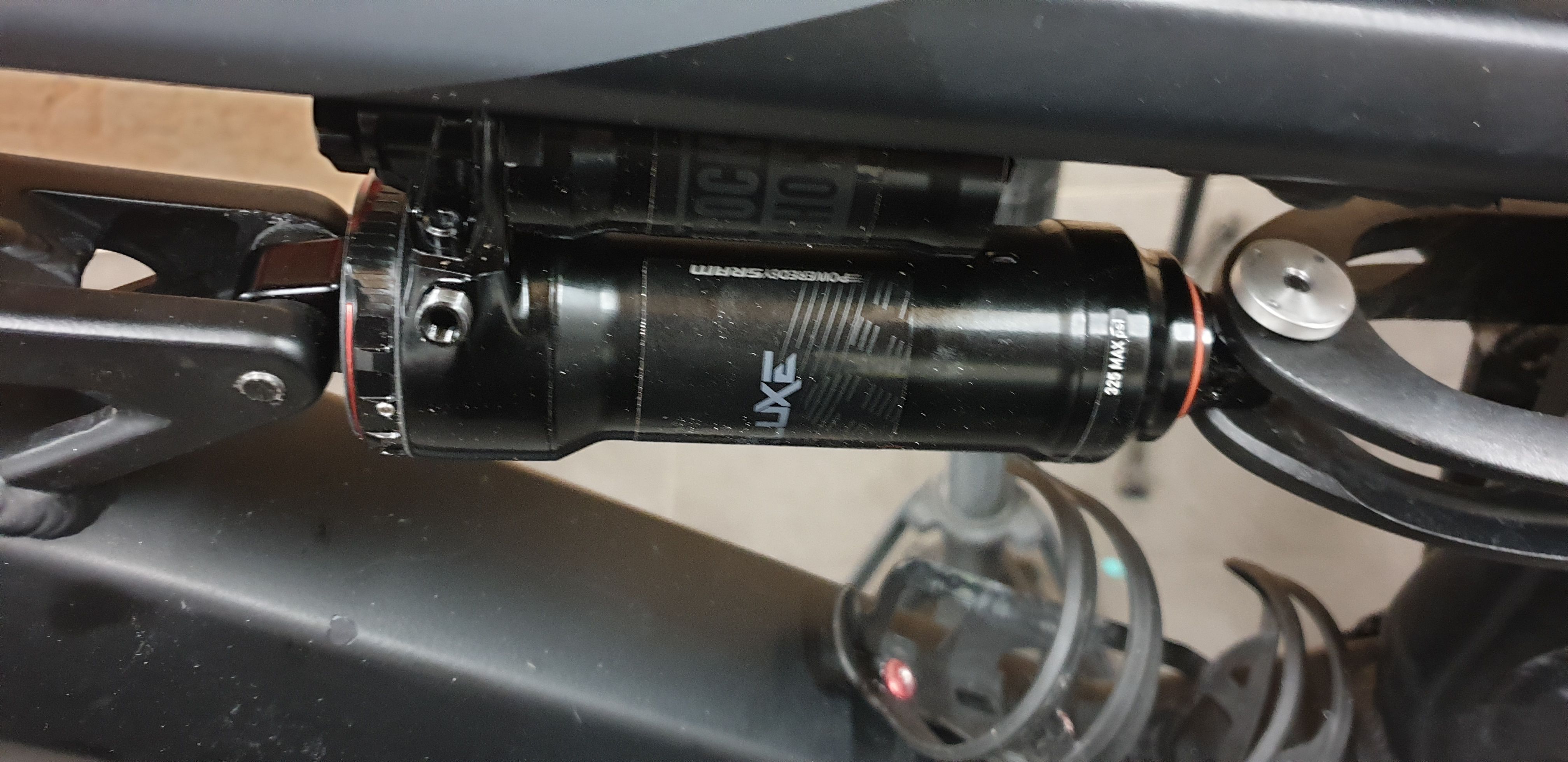

Lösung zum Problem Tretlagerhöhe
Ich habe ein wenig gebastelt.
Orginal Tretlagerhöhe bei mir 33,8cm
Vorn habe ich die Gabel auf 190mm umgebaut (zusätzlich habe ich einen Token entfernt und erst einmal den alten Druck beibehalten) è 34,2cm
Mit einem Exzenter (3mm) vorn (kleines Auge) und original 180mm Gabel è 34,4cm
Mit beiden Exzentern (3mm und 4mm) und 190mm Gabel è 35,5cm
Jetzt bin ich auf die erste Probefahrt gespannt.
Wenn das so gut funktioniert, wird ein Dämpfer mit 75mm Hub getestet.
Hallo
Erst Probefahrt nach Krankheit war sehr vielversprechend.
Am Anfang fühlte es sich etwas stelzig an, was aber rückzug weg war.
An die höhere Position gewohnt man sich Ruck Zuck.
Auf dem Trail hatte ich, an den Stellen, wo ich immer Kontakt hatte beim Pedalieren hatte oder an steilen hohen Treppenabsätzen bergab bei denen immer der Motor Schutz aufsetzte, jetzt keine Probleme mehr.
Bergab war ich noch nicht Vollgas unterwegs (noch nicht 100% fitt und sollte Fressfliegen vermeiden), aber es war keineswegs kipplig oder unruhiger wie vorher.

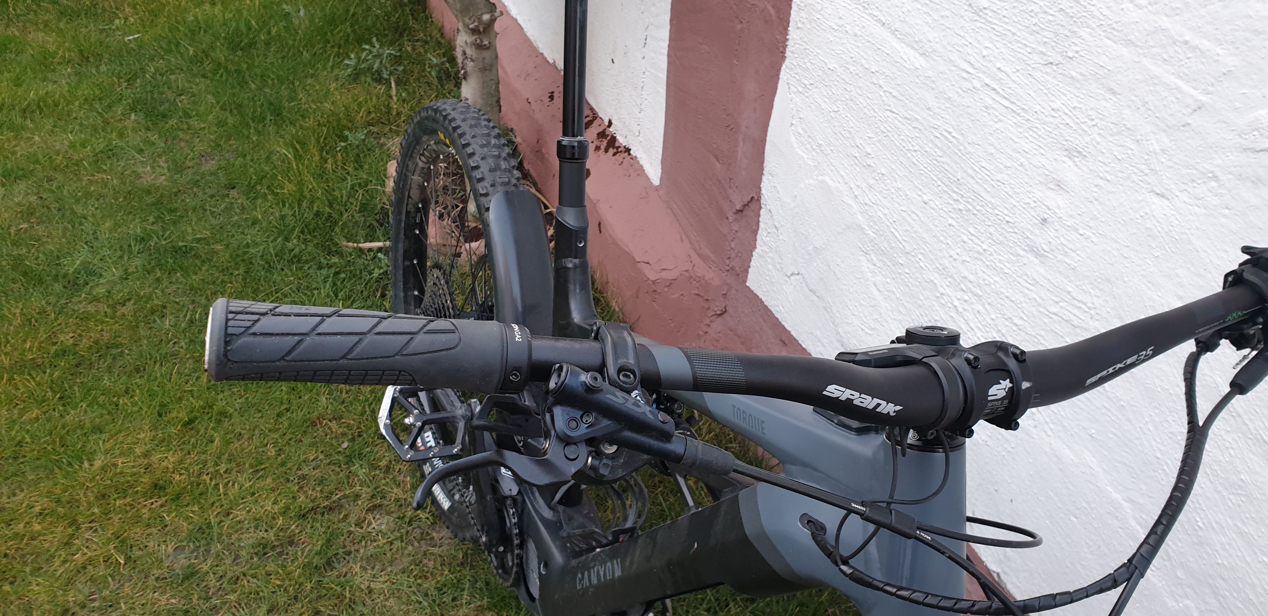

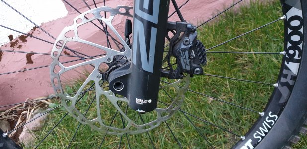

Folgendes hab ich noch umgebaut:
Lenker Spank 820mm

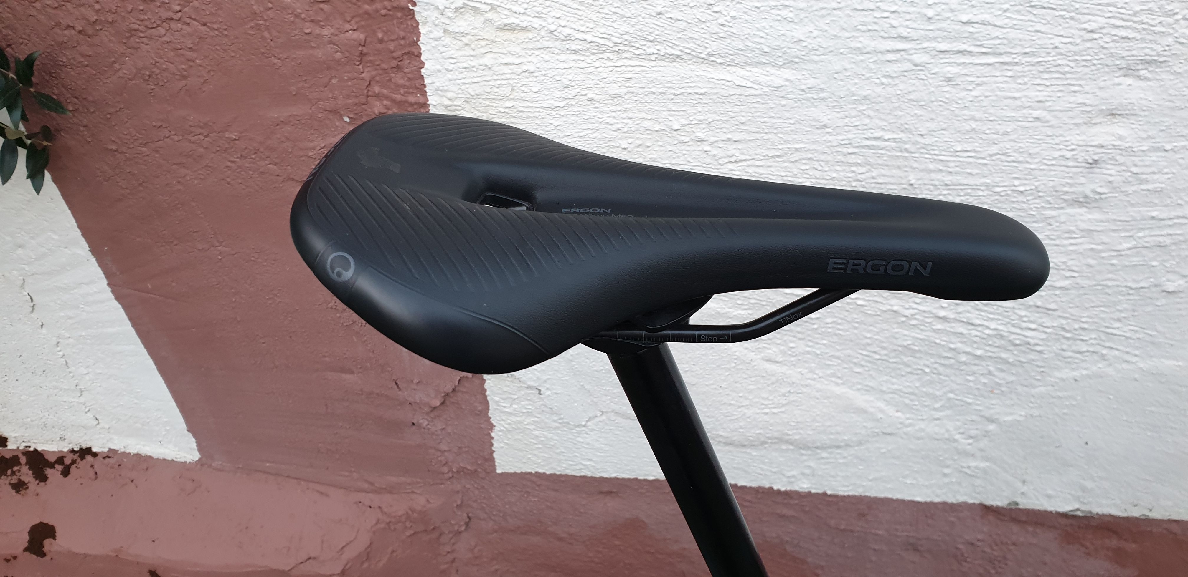

Ergon Griffe und Sattel

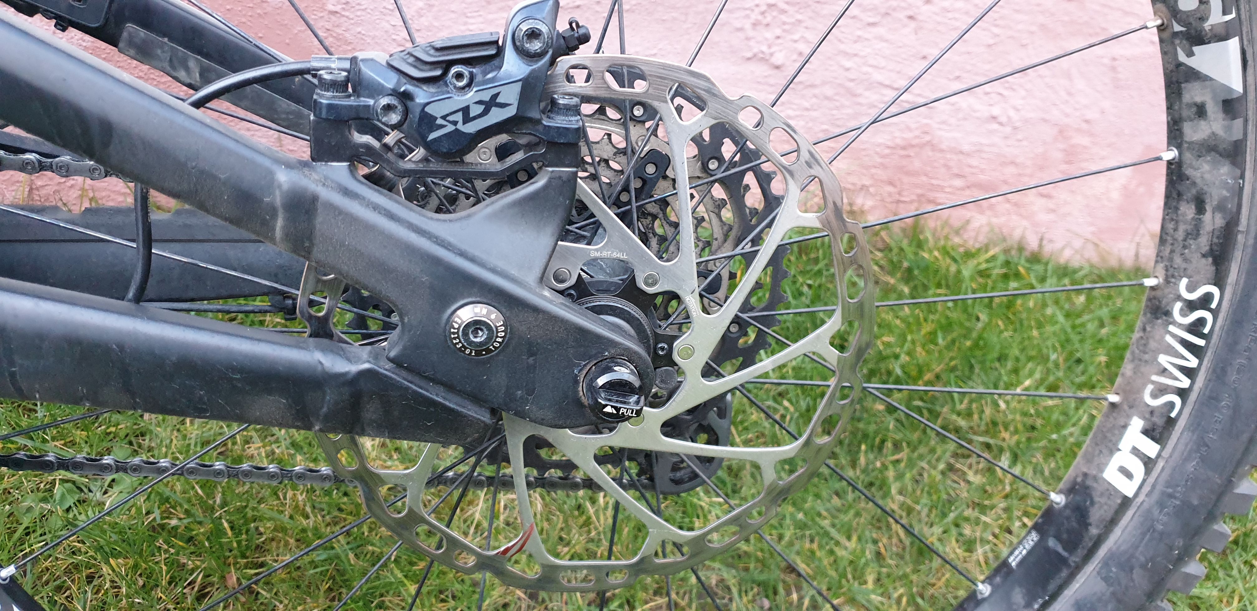

220 Scheiben vorn und hinten
170 Giantstütze
Jetzt müsste es noch vernünftige Akkus geben, dann wäre ich megaglücklich. So muss halt immer der 2 im Rucksack mit.
Freue mich auf Vollgas geben, wenn ich wieder richtig fitt bin.

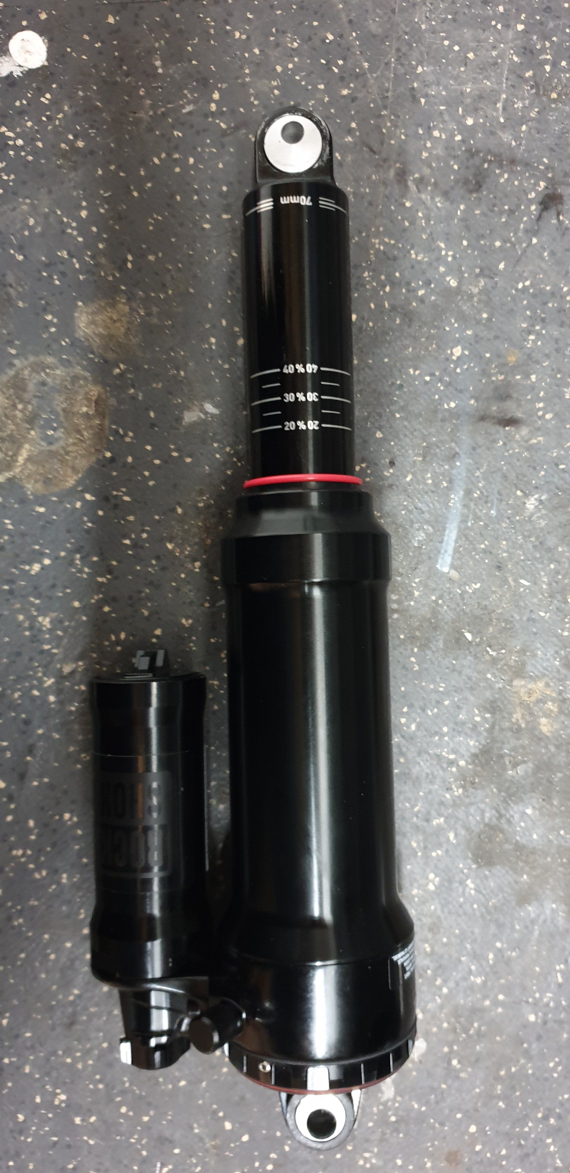

Wo hast du denn den Exzenter für den Dämpfer bestellt?

Hallo
Eigenbau (Anfertigen lassen)
Für vorn kannst du Exender-Bolzen im Netz kaufen. Für hinten wird das schwierig, weil der Bolzen den Durchmesser der Bohrung der Dämpfer hat.

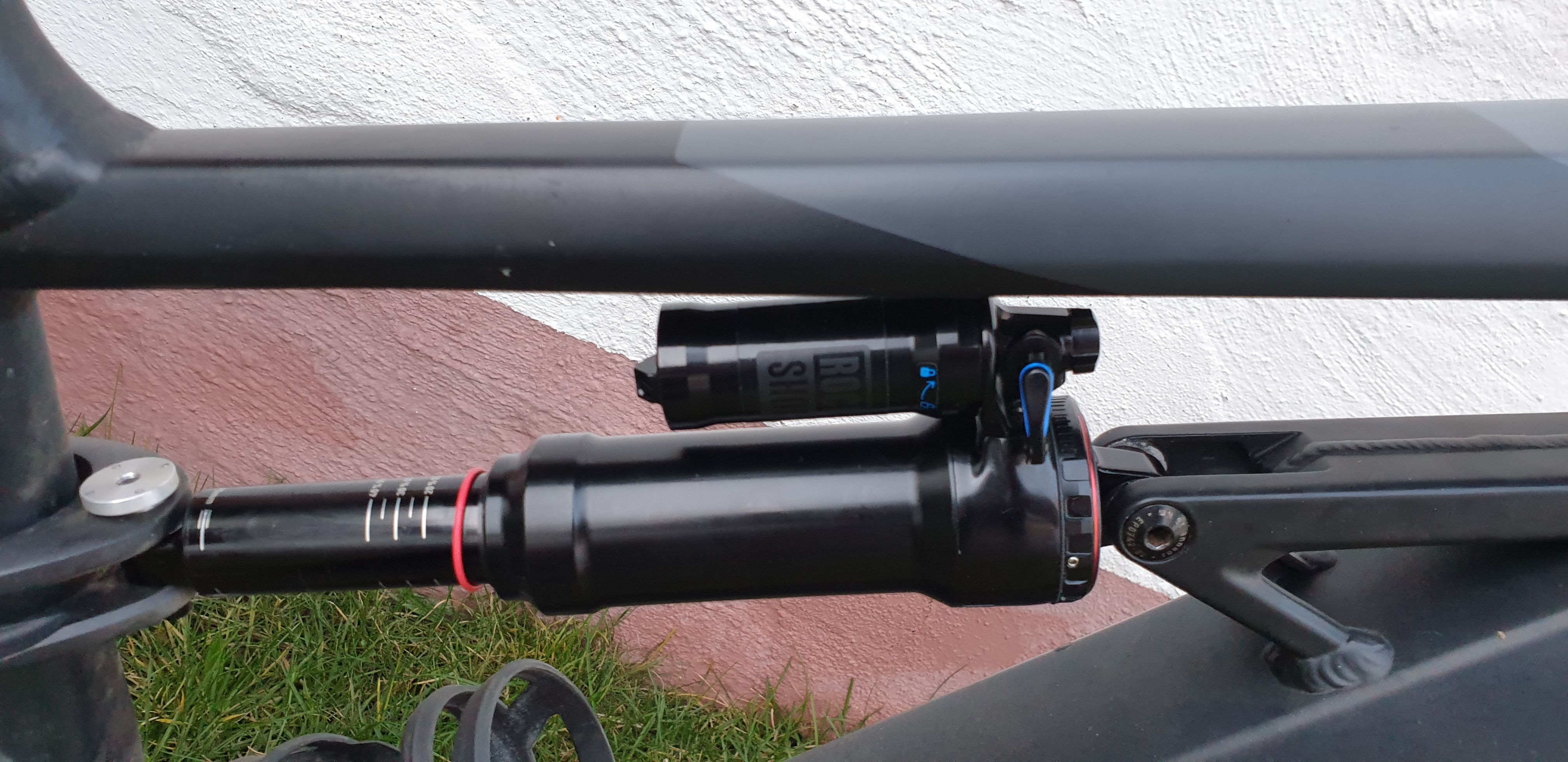

Megneg aircan hatte ich auch schon überlegt, aber ich wenn ich das richtig verstanden habe, geht der Dämpfer durch die ersten Hub deutlich "leichter". Kannst du das so bestätigen?
Charger 2.1 kommt auch noch rein.
Eigentlich ist der Hinterbau der Canyons so ausgelegt, dass es kein Megneg braucht (progressiv).
Ich bin nämlich auch am überlegen und suche echte Erfahrungen.
Das Megneg macht im Prinzip zwei Änderungen:
1. sensiblerer mittlere Bereich
2. mehr Endprogression
Wenn jetzt der Hinterbau schon progressive ist, nutzt man dann meist nicht mehr den gesamten Federweg.
So hatte ich das auch verstanden.
Mit der zusätzlichen Druckstufeneinstellung und der Möglichkeit den Dämpfer "zu blockieren" kann man ihn schön soft von der Dämpfung einstellen und bei Bedarf macht man ihn einfach zu .
woher sollte denn die Progression kommen?. der Rahmen hat keinen umlenkhebel der diesen erzeugt!
der Federt einfach Linear ein
