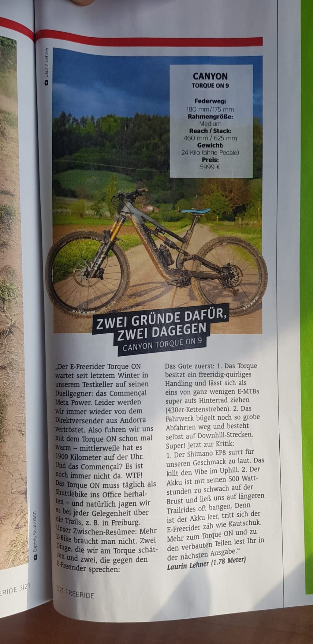

Canyon Torque:ON 9 im Test: Mit dem Torque:ON hat Canyon seit diesem Jahr einen E-Freerider mit abfahrtslastiger Geometrie, 180/175 mm Federweg und 27,5" Laufrädern im Programm. Canyon verspricht einen verspielten Charakter mit maximalem Spaß in der Abfahrt. Wir haben das neue Canyon Torque:ON mit auf die Trails genommen und für euch getestet.
