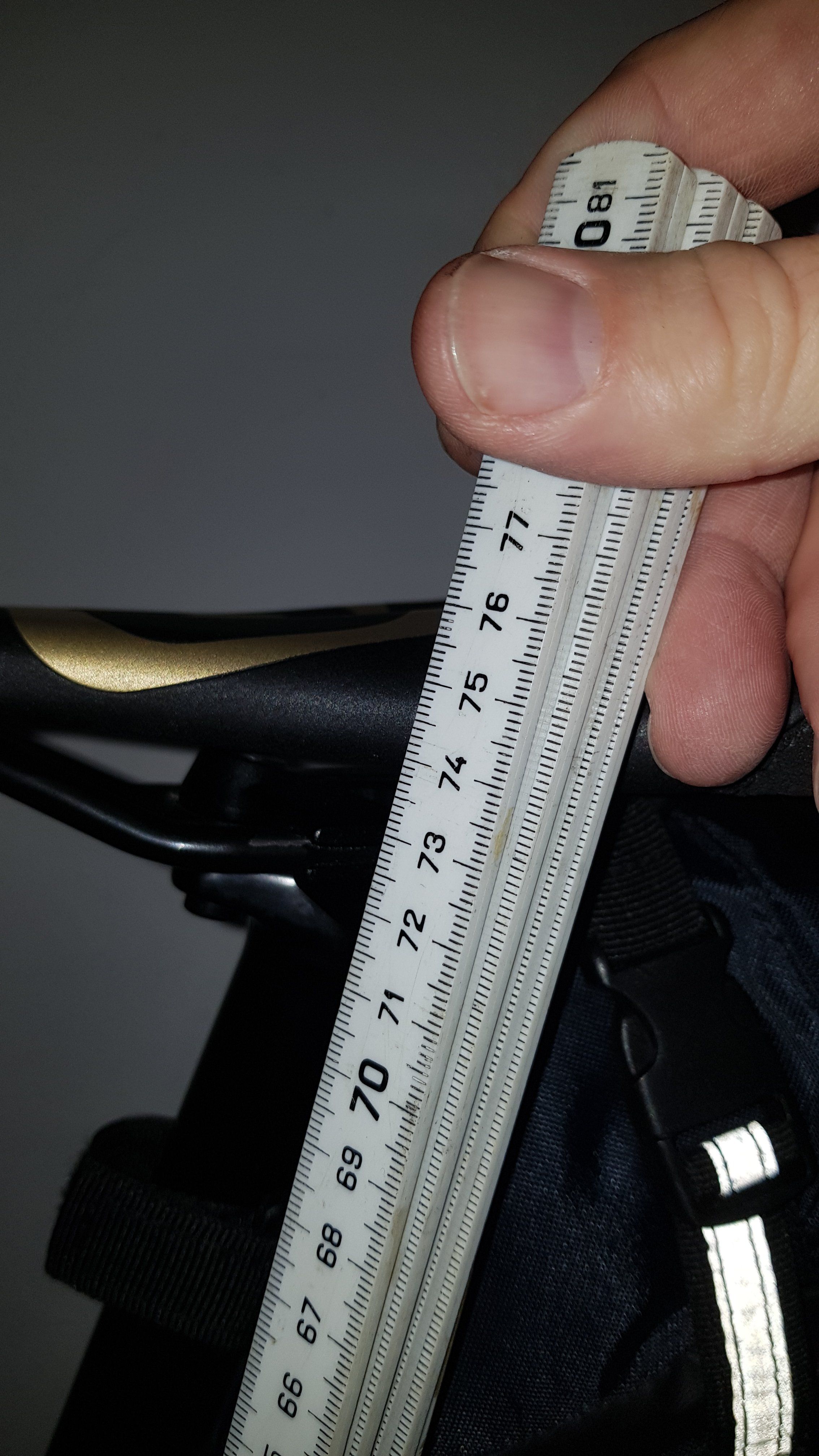

Ich hoffe das hilft dir etwas

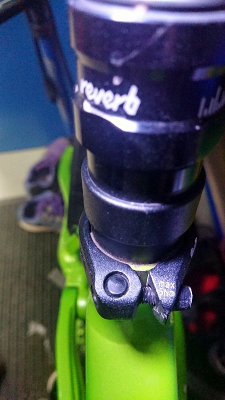

Weiß jemand, wie ich die Sattelstütze so einstelle, dass das Sattelrohr wieder abgedichtet ist? Dort ist ja eine Gummidichtung aber die ist ja so groß dass es die Größe von der Teleskopstütze genau abdichtet. Aber ich brauche sie etwas höher... so das ich jetzt einen unschönen Spalt habe.
Die Teleskopestütze ist unten ja etwas dicker, da schließt das Gummi gut ab, ziehe ich sie etwas raus ergibt sich ein Spalt
Nein😜 weil es ja die orginale Teleskopestütze ist! Nur diese sind halt oben etwas dicker und die eigentliche Stütze dünner die passt ja auch ins Sattelrohr nur das gummi schließt dann unsauber ab...

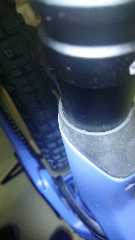

Habe ich bei meinem 2018er auch. Kommt dann etwas Matsch rein, hat man anschließend ein schönes Knacken beim Pedalieren. Ich könnte mich gut vorstellen da einfach einen schwarzen Schrupfschlauch oder ein Stück Innenschlauch mit kleinen Durchmesser drüber zu ziehen.

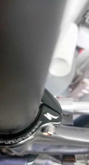

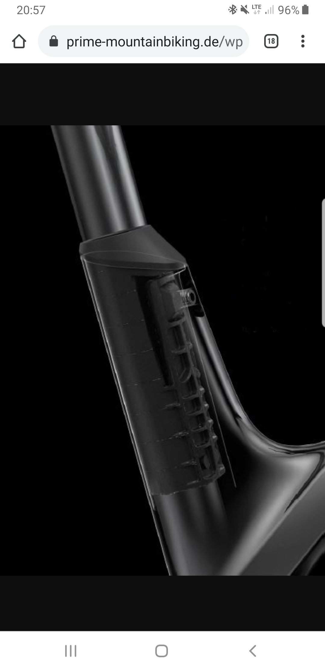

Nochmal wegen der Sattelstützenklemme.
Canyon hat mir eine Neue geschickt wenn ich es richtig sehe sind die ab 2018 alle gleich, nur einfach raus bekomme ich sie nicht....
Hat jemand da einen Trick auf lager?

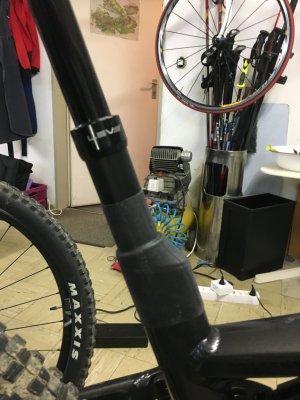

Ein Stück Fahradschlauch über die Stütze ziehen und alles ist dauerhaft dicht.
