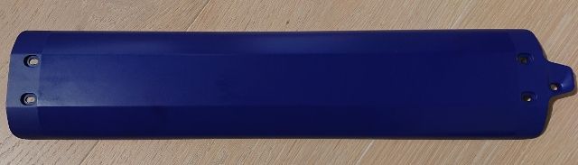

Bin grad beim Folieren der Akku-Deckel...
