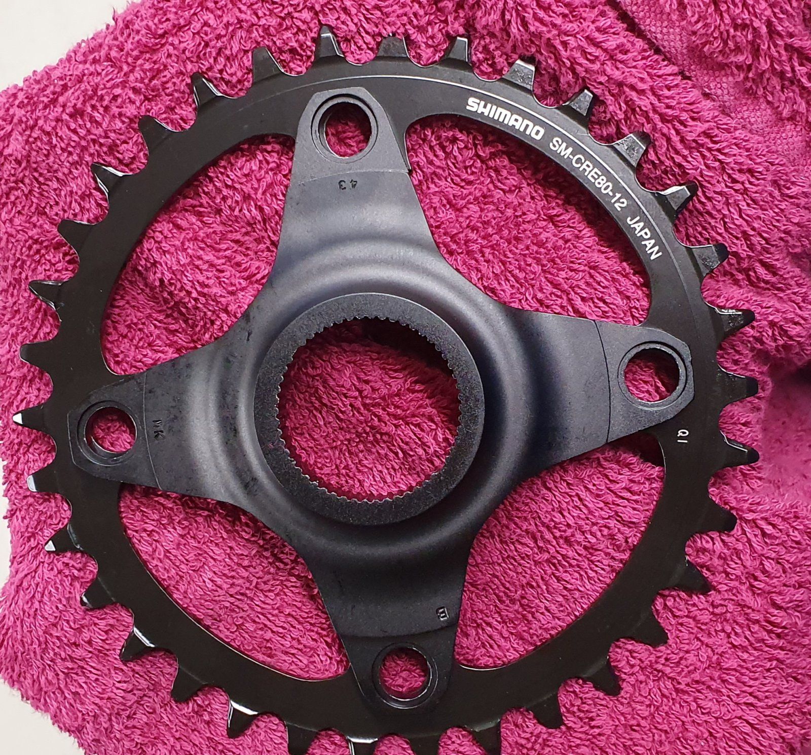

Habe mal ne Frage an alle Shimano 12-fach Fahrer. Welches Kettenblatt habt Ihr, SM-CRE80 12 SB (Kettenlinie 56,5) oder SM-CRE80 12 B (Kettenlinie 53)? Bei mir ist ein SM-CRE 80, 11-fach (Kettenlinie 50) verbaut, möchte aber gerne auf 12-fach Shimano umsteigen.
Ich würde das für Kettenlinie 53mm nehmen. Die 56,5mm Kettenlinie hat man bei 157mm breiten Hinterradnaben. Und Standard ist eher 148mm. Welche Hinterradnabe/-breite hast du?
Moin, also bei mir ist werkseitig das SM-CRE80 12 montiert.

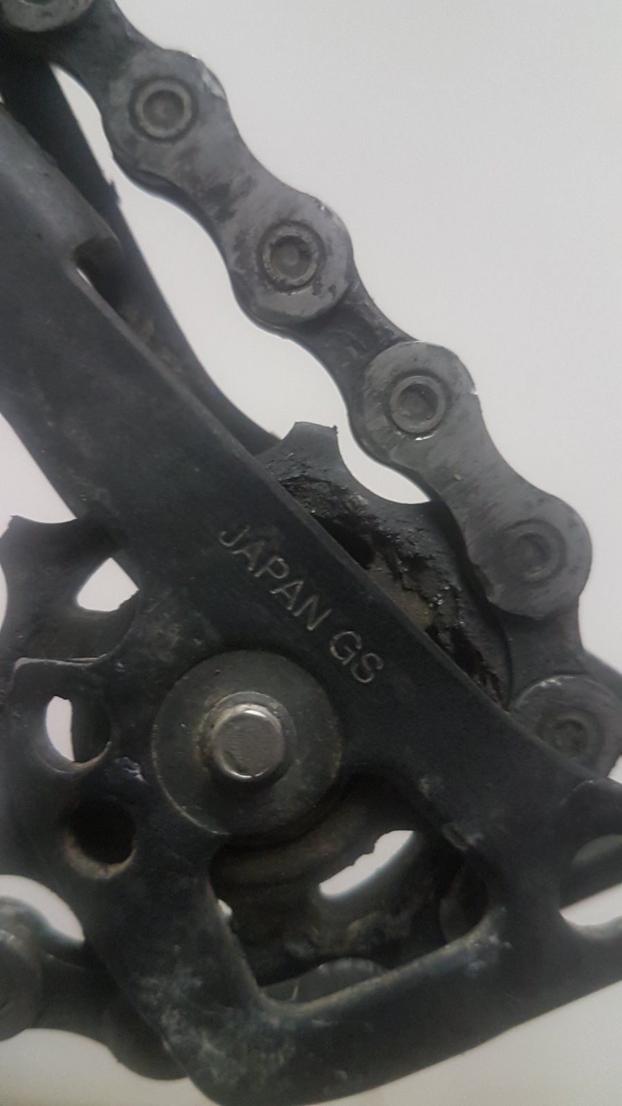

Hallo zusammen, habe an meinem spectral on:6.0 das Schaltwerk geschrottet. Weiß jemand zufällig welches XT 11-fach Schaltwerk das genau verbaut wurde?
Shimano XT RD-M8000 SG oder SGS?
