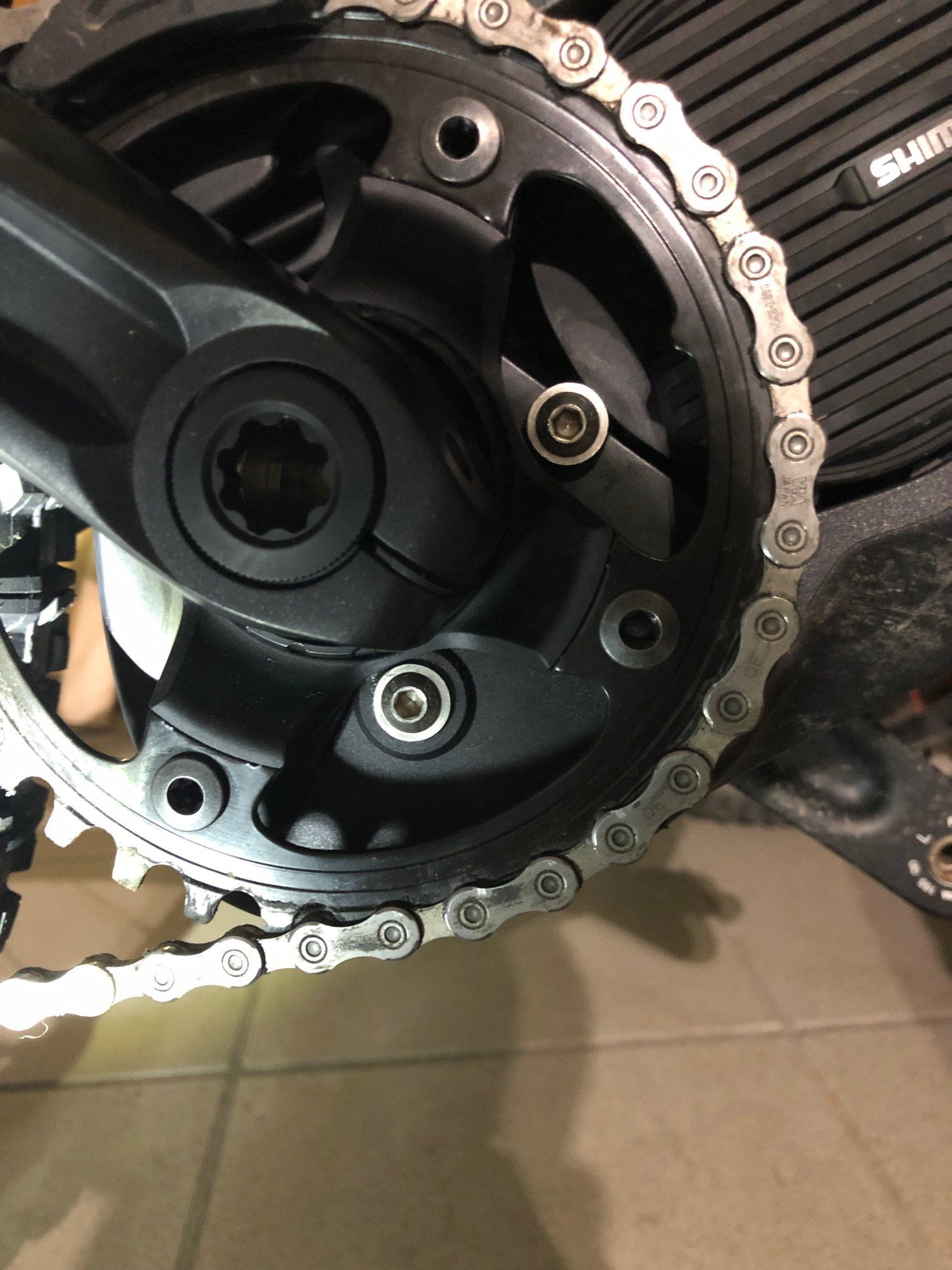

ich habe gestern erstmal die zwei Schraubenlöcher unten am Motor mit Edelstahlschrauben zu gemacht.
Schaut mal, ob es euch gefällt.
