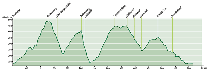

Hi,
zwar ein Conway eWME 627 (geil und auch lieferbar :))
Schimano Steps 8000
Collenberg (Co 1): 33km · ca. 1045 Hm (Trails, Schotterwege)
und ich hatte noch 2 Balken (viel Eco und Trittfrequenz zw. 80~90<< macht sehr viel aus !
Gewicht Biker: ca. 90 Kilo Rucksack 6 Kilo (Akku, Getränke,..
Reifen: fette Magic Mary Reifen 2.6 (ohne Milch ca. 1.9Bar)
ECO-Standart /Trail: Mittel/Bosst: volle Power + 2t Akku :)
