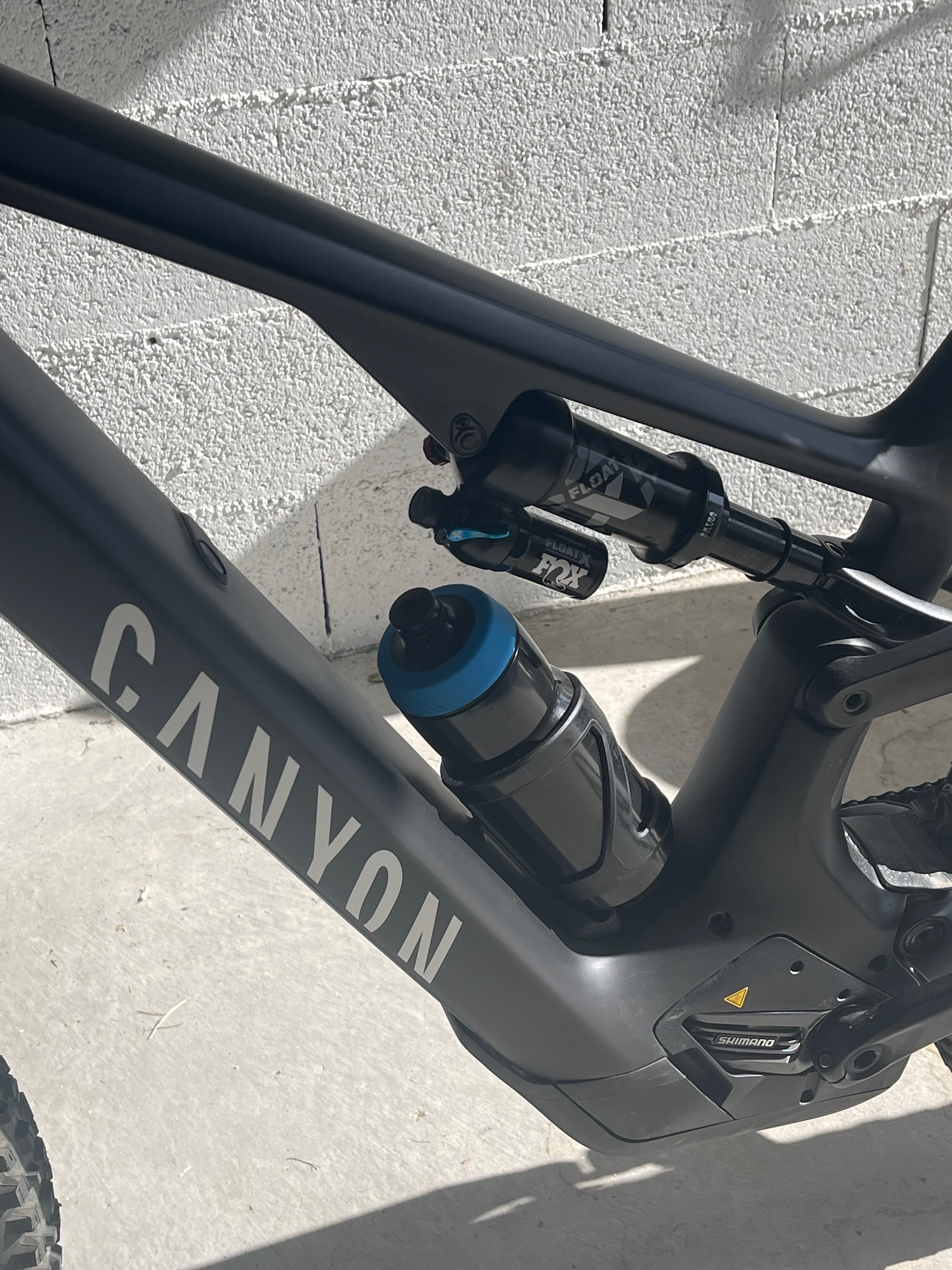

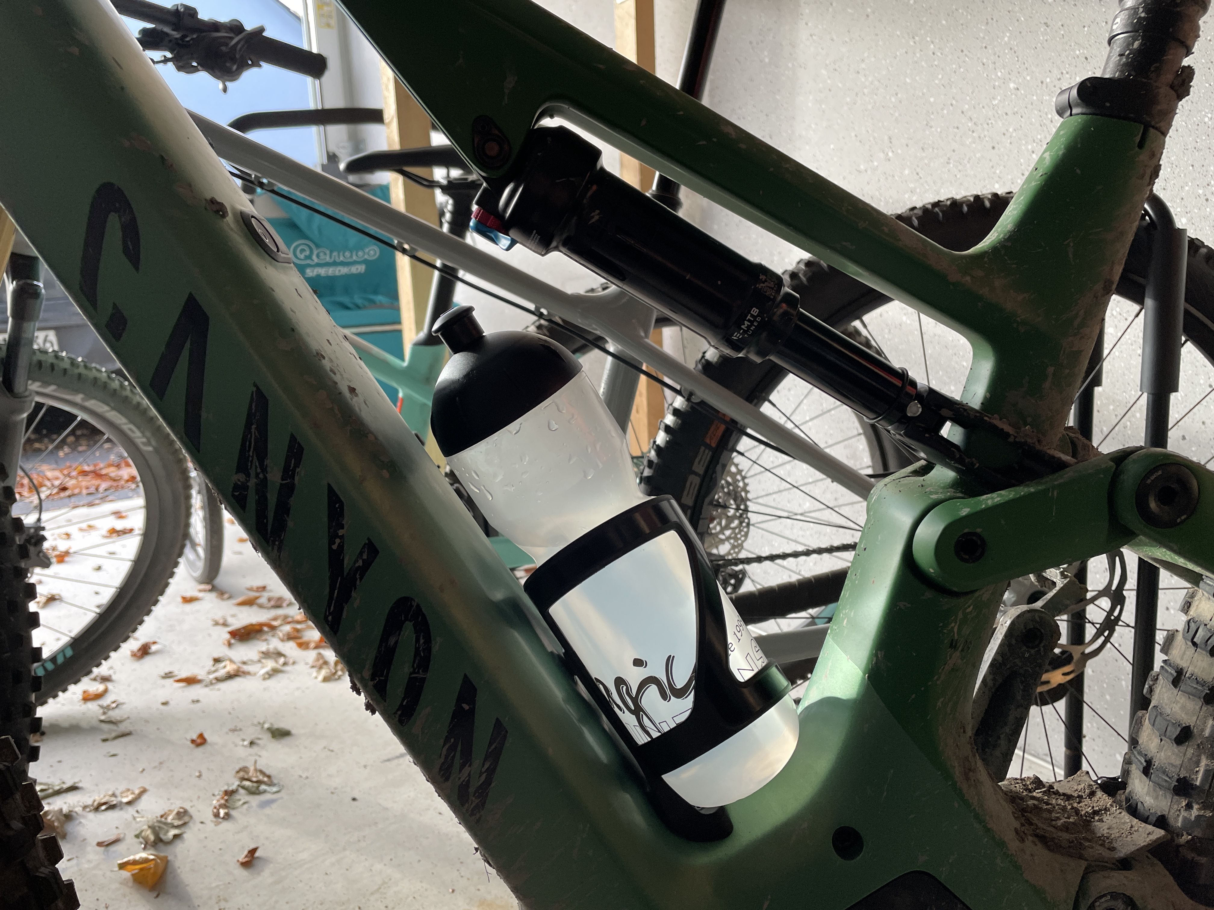

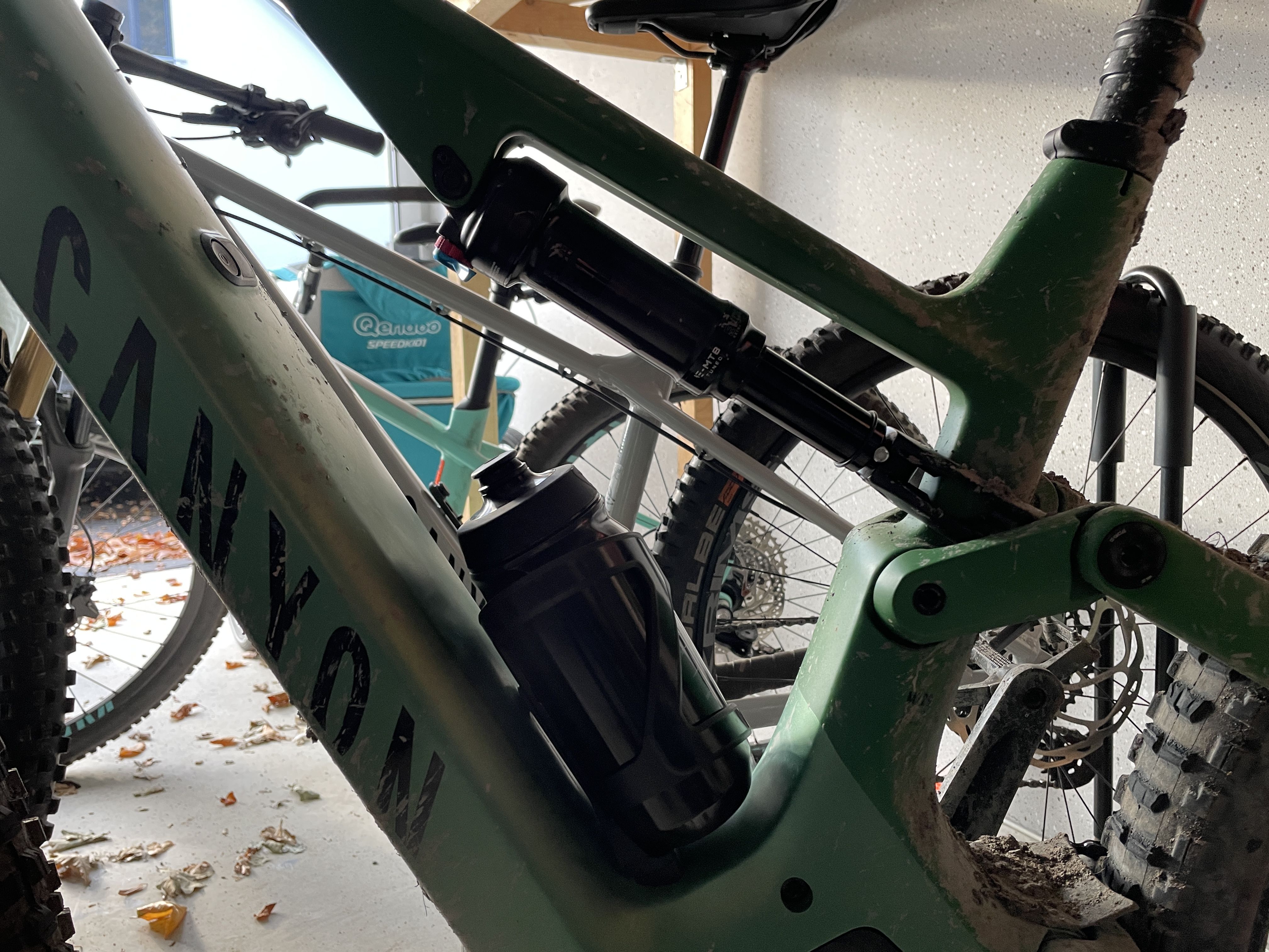

Laut Canyon passt nur ne 600ml Flasche in meinen Rahmen. Alles andere könnte mit den Dämpfer kollidieren. Hab die Flasche jetzt einfach mal mit bestellt und teste mal verschiedene Größen.
