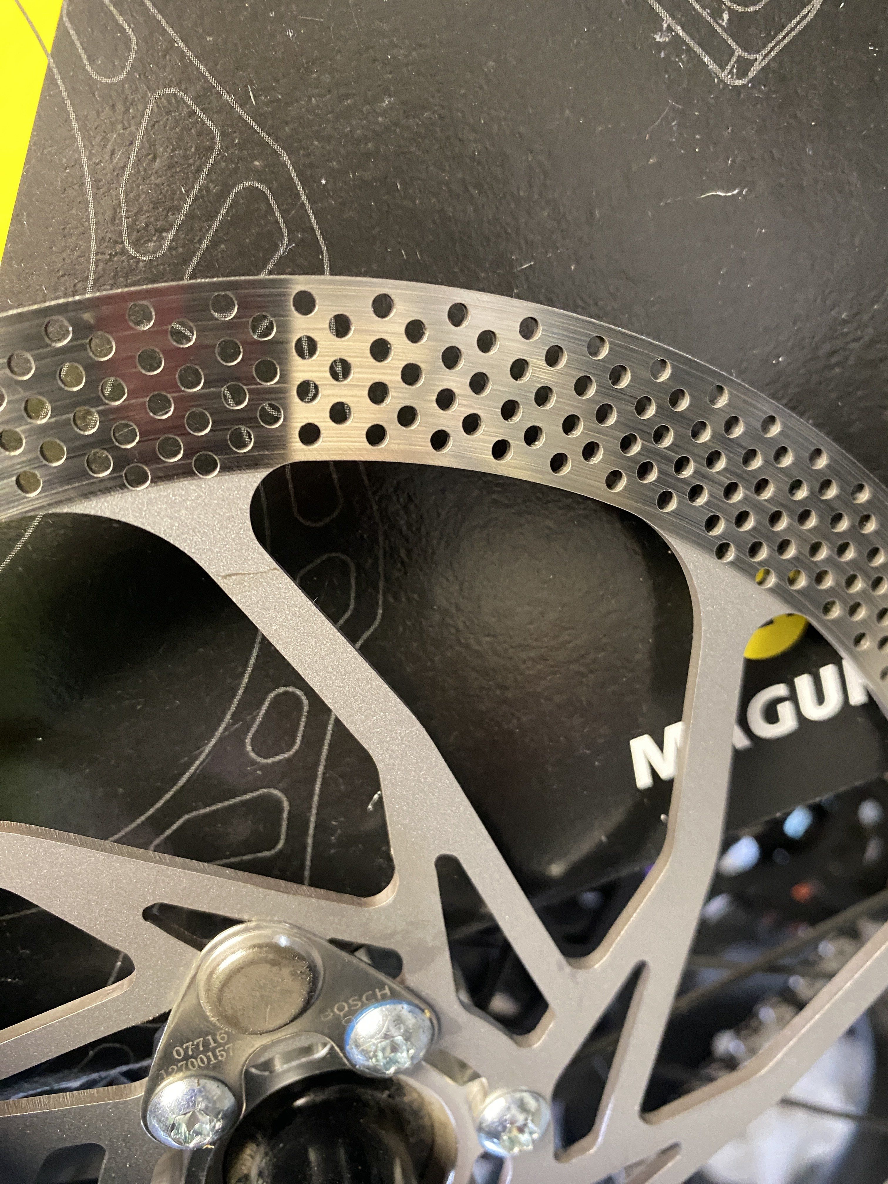

Ich habe heute hinten die BS Punch 203 in 2,15mm Stärke, mit Galfer Standard in meine MT7 eingebaut. Trotz Schnellentlüftung und zurückdrücken der Kolben (die beiden äußeren gingen noch nie ganz zurück) schleift es noch ganz leicht. Das Einbremsen mit Probefahrt habe ich allerdings noch nicht gemacht habe.
Ich bin froh, dass ich mich nicht getraut habe die Scheibe in 2.3mm Stärke zu bestellen 🫣
Die paar Zehntel holst du rein, wenn du die Rückseite der Belags- Trägerplatten abschleifst. Ging einen Kumpel von mir auch so, er hat allerdings eine 2.3mm in seiner MT7 mit Galfer Lila. Zudem gibts sich nach den Ersten Fahrten auch noch was... Allerdings müßen dazu auch die Kolben alle gleich weit ausgefahren stehen. Aber eine 2.15mm macht bei der MT7 mehr Sinn, kenne keine andere Bremse mit geringeren Luftspalt als die MT7.
Und ich hab mich schon gewundert das ich gestern mit 2mm Bremsscheiben Probleme hatte die ganz sauber mit den Galfer Standard (gefühlt recht dick) einzustellen, bis ich jetzt soeben bemerkt hatte dass meine Monolithic eh 2.35mm hatte (jetzt 2.25mm) :D
Alles eingebremst, die Scheibe läuft schön ruhig und unauffällig. Bei dem Schleifbild überlege ich ob ich den Sattel mit 2 Unterlegscheiben etwas höher setzen sollte… 🤷‍♂️
Ich fahre auch seit geraumer Zeit die BS Punch in 2,15mm mit Galfer schwarz in der MT7, geht bei mir auch super knapp rein trotz abgezogener Trägerplatte und angepasstem Flüssigkeitsstand. Läuft komplett schleif-frei, bei ner 2,3mm könnte das vlt noch irgendwie hinhauen aber denke nach dem Einstellen kann man an nem anti Aggressionstraining teilnehmen.

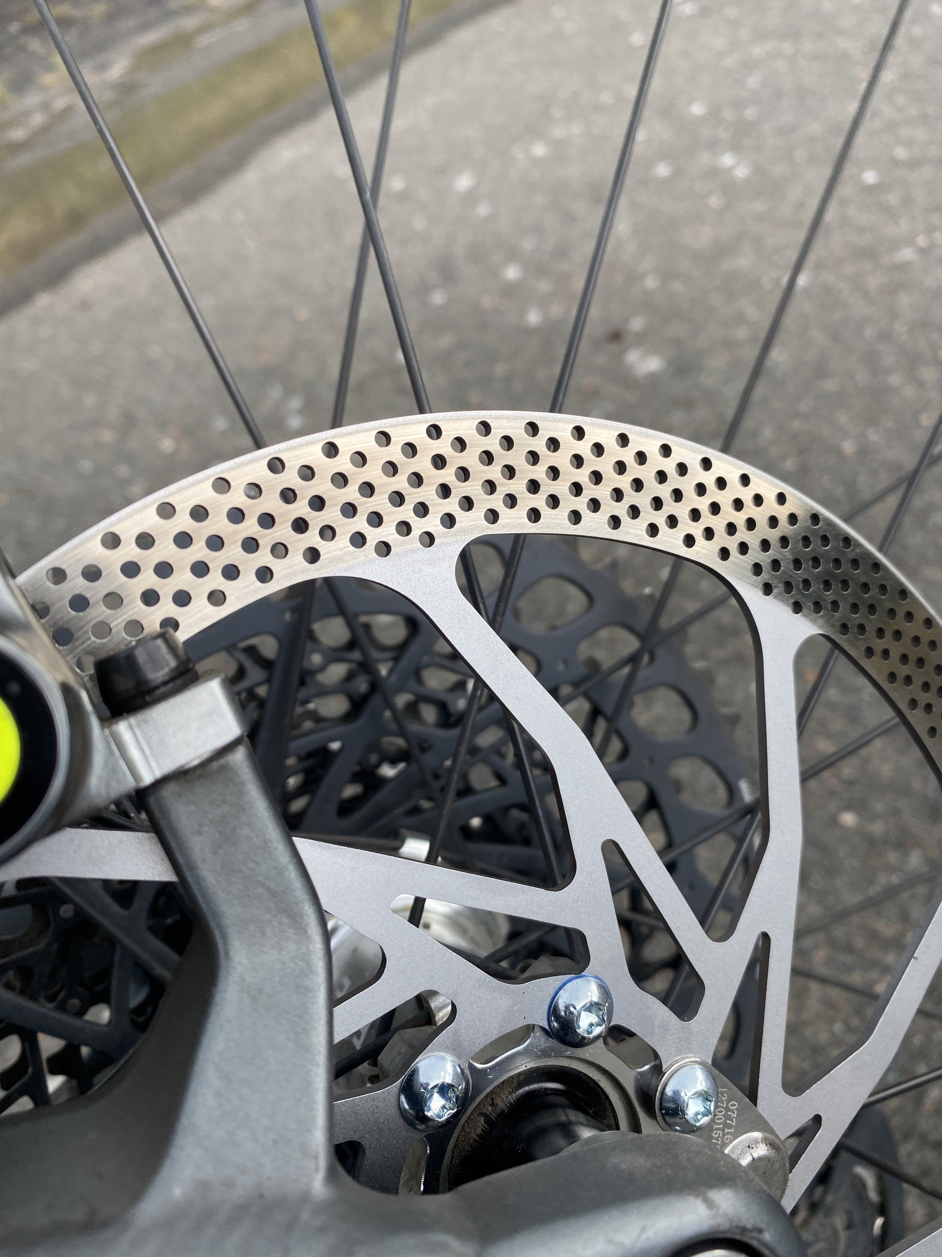

Und was sagst du zu meinem Schleifbild, würdest du den Sattel noch etwas höher setzen?
Ich denke das hast du dir gerade selbst beantwortet aber ist auch schwierig zu erkennen auf deinem ersten Bild. Ich habe sie bei mir so eingestellt, dass sie perfekt mit der oberen Kante abschließen. Glaube 0,4 oder 0,5 habe ich unterlegen müssen. Das hat bei mir aber von den Geräuschen her keinen Unterschied gemacht.
Habe jetzt die Dicke der Unterlegscheiben unter dem Sattel von 0,9mm auf 1,5mm vergrößert. Das Schleifbild sieht gleich besser aus…
schaut gut aus, minimal innen tiefer ergibt sich automatisch weil die Punch einen minimal schmäleren Reibring hat wie die Magurabeläge breit sind

Nachdem ich den hinteren Bremssattel um 0,6mm erhöht, die Scheibe mit Industriealkohol gereinigt habe, schließen die Beläge nun optimal an der äußeren Kante der Scheibe ab. Nun sind die originalen Magura 8.P im Einsatz.
Nach erneutem Einbremsen der Kombi kann ich sagen, dass es kein „Gurgeln“ wie bei den Galfer Standart mehr gibt, die 8.P etwas mehr Power haben und es noch immer leichte Geräusche beim Bremsen gibt. Das finde ich persönlich nicht störend, aber bisher hat es noch keine extremen Bremsungen gegeben, das kommt erst im nächsten Monat in den Alpen.

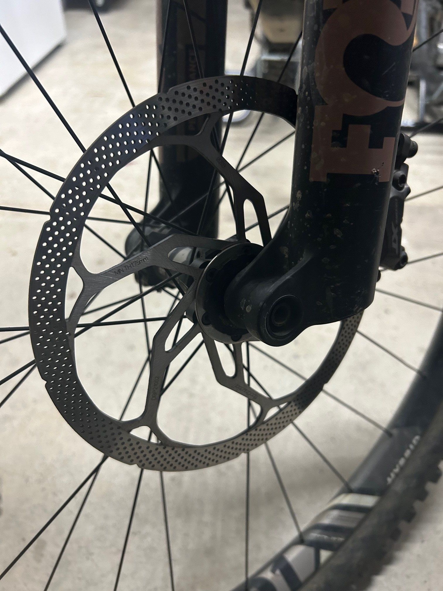

So, ich kann jetzt auch mal was zum Thema beitragen. Nach meinem AlpenX lässt sich feststellen, dass es mir nicht gelungen ist, die Intend 203mm (2,15mm stark) mit TS Power vorne oder die TS HD 203mm (2mm stark) mit TS Standard hinten (jeweils mit XT 4-Kolbenbreme) jemals an ihre Grenzen zu bringen.
Besonders hervorheben möchte ich noch, dass beide Bremsen im Trockenen zu jeder Zeit mauseleise waren. Auch nach über 1000 Tiefenmetern am Stück mit zum Teil ganz erheblichem Gefälle. Im Nassen sah das mit der Geräuschkulisse allerdings vollkommen anders aus.
Der Vollständigkeit halber sei noch erwähnt, dass mir auch keine Beläge von der Trägerplatte gefallen sind ;-).
Da es die Intend-Scheibe nicht mehr gibt, wie kann es auch anders sein, wenn ich mal was passendes gefunden habe, werde ich als nächstes die mutmaßlich sehr ähnliche Punch vorne ausprobieren.
