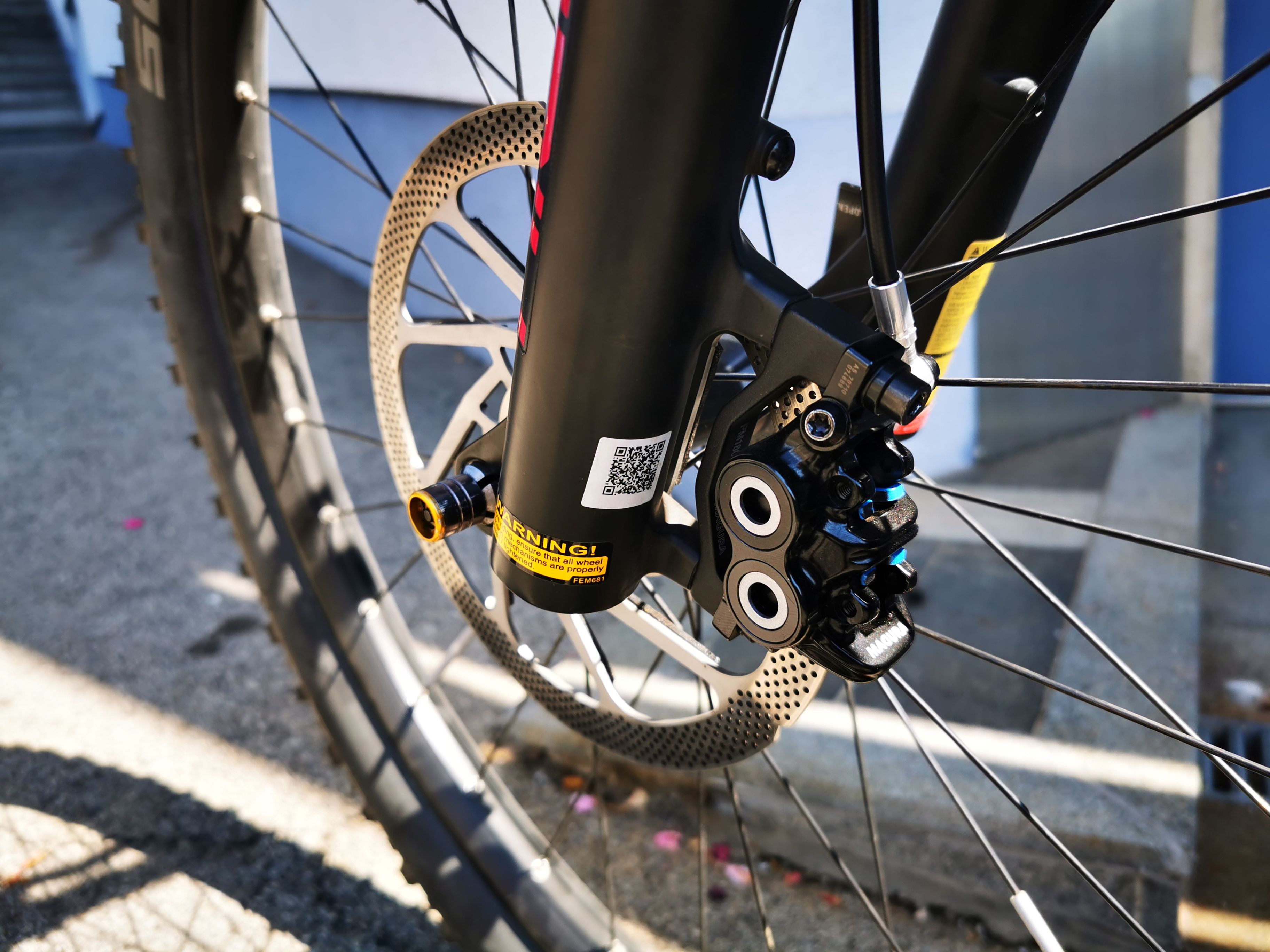

2,3mm dicke Scheiben an Magura

gegen eine Storm ist die TRP eindeutig eine erhebliche Verbesserung, von der Kompatibilität her gesehen wäre die TRP beim Reibring um 1,5mm zu schmal, man bremst dann von der Auflagefläche sozusagen auf dem Flächenniveau von Shimano und nutzt nicht die volle Fläche der Magura Beläge aus, wenn man allerdings die Auflage vom Storm Reibring in Bezug dazu sieht dann ist die Auflage bei der TRP deutlich besser, da die TRP viel Stege mit breiter Verbindung zum Reibring hat, geht das sicher noch gut
noch mehr Auflage hätte die TS HD (ca.15,5mm) und einige BrakStuff Modelle (XT Design von 16-18mm wählbar, BS Punch 16mm, BS E-Bike 16,5mm) oder die Magura MDR-P mit 17,5mm Reibring

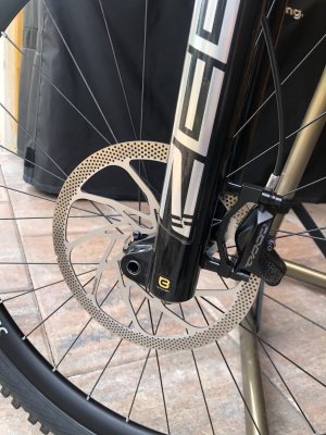

So ich habe jetzt auf Brakestuff Punch 223mm in der Stärke 2,3mm umgestellt - mit einem Magura Adapter auf die ZEB Ultimate montiert - Bremsbeläge sind neue violette Galfer - habe diese schleiffrei eingestellt bekommen - morgen mache in noch eine Testfahrt und ab Montag muss das Ding beim Alpencross halten was ich mir verspreche
wenn dir etwas Biss fehlt dann die schwarzen Galfer mal testen
Lg Tirolbiker63
Hab auch grade von Galfer violett auf schwarz gewechselt und bin zufrieden.
Etwas leiser und schneller die volle Power da, und das für kleines Geld 👌
Werde mal die Violetten nutzen und bei nächster Bestellung die Schwarzen probieren - für die Interessierten: bei der Sram Code lassen sich die Kolben soweit hinterdrücken dass die 2,3mm Scheiben reinpassen

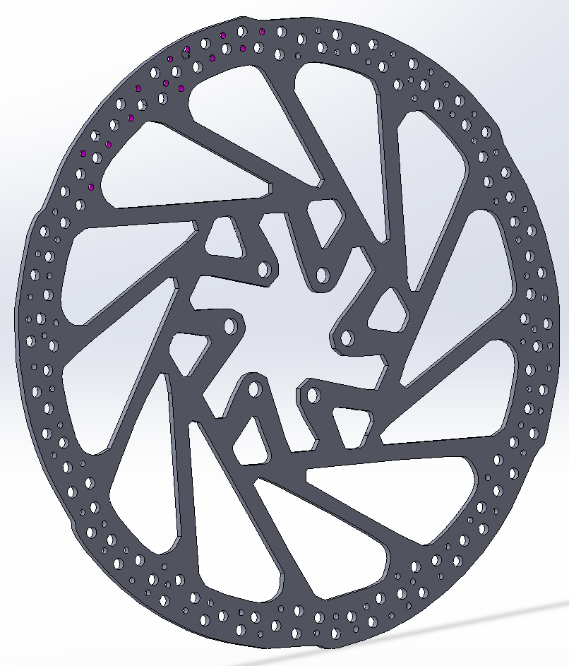

Hallo ihr!
Ich bin auf der Suche nach einer neuen Scheibe über euren Thread gestolpert und das ist einfach genau das was ich gesucht hab :) Viele Dank und Respekt an Tirolbiker63 für die vielen genauen Tests und Vergleiche! Aber natürlich auch an die anderen 👍
Ich hab mir, nachdem ich so ziemlich den ganzen Thread durchackert habe, die TRP RS01E 2,3mm gegönnt, einfach weil ne Punch zu teuer ist..
Jetzt hatte ich die Idee, dass man die Scheibe hinsichtlich ihrer Kühlleistung verbessern könnte, wenn man noch mehr Löcher reinmacht. Im Bild Pink dargestellt hab ich mir mal Gedanken gemacht, wo man noch Löcher unterbringen könnte ohne es zu übertrieben. Wären 13 pro Segment, also 78 Zusatzbohrungen (2mm) insgesamt.
Würde ein ziemlich langer Tag an der Bohrmaschine.. Aber was haltet ihr von der Idee? Mir gings jetzt mehr ums Potential, wenn man lieber weniger ausgibt, dafür aber gern bastelt ;)
Ich würde auch nie an so einen Sicherheitsrelevanten Bauteil rumbohren. Dieser Thread sollte auch niemanden dazu animieren solche Bohrungen nach zu machen. Ich denke das ist auch im Sinne von Tirolbiker. Er hat zwar auch einige Selbstversuche unternommen, dennoch würde ich immer davon abraten. Dann wirklich lieber die Kohle in die Hand nehmen und mehr investieren zB in eine punch. Ich möchte aber auch nochmal erwähnen, das die Anfoderungen ( Streckenprofil ) der Bremsen bei Tirolbiker schon extrem scheinen und das wohl die wenigsten von uns benötigen. Hier sind sehr viele Leute, wenns um Dickere gute Scheiben geht mit der TRP R1 und Hope HD super zufrieden. Auch wir im Freundeskreis hatten im Hochgebierge keine Probleme mit den Scheiben.
Danke für eure Rückmeldungen! Ist bis jetzt auch nur ein Gedankenspiel. Wäre trotzdem interessant, ob jemand Langzeiterfahrungen mit so einem Experiment hat, bzw. das.schon mal ausprobiert hat.
Könnte mir vorstellen, dass bei der Punch die Wärmebehandlung und Matrialauswahl ne Rolle spielt
Oder zu einer Metallbude gehen die Wasserstrahl oder mit Laser schneiden können. Wasserstrahl wäre hier wohl angebrachter, wegen der Hitzeeinwirkung auf die Scheibe. Die sollten sowas recht schnell umsetzen können und man ist trotzdem günstiger alsit einer Punch.
Aber die Frage ist, warum sollte man das tun? Das was Tirolbiker da fährt ist die absolute Ausnahme und am Limit.
Das ist nice to know und extrem interessant, aber für andere Fahrer wohl weniger relevant wenn es um die Bremsen geht. Einfach weil 99,9% der Fahrer diese Situation nicht haben. Es gibt Leute die fahren 2 Wochen mit Shimanoscheiben durch die Alpen.
Deine Bremsanlage im Auto kann die maximale Belastung auch nicht ab, deswegen baust du doch aber auch nicht auf eine eine Rennbremse um.
ich hab schon Versuche in diese Richtung gemacht bei einer Formula Scheibe, die Kühlleistung war danach messtechnisch besser, die Bohrer halten das aber nicht lange durch bei den gehärteten Scheiben und so richtig zufrieden war ich trotzdem nicht
wenn man viel Gebirge oder mit hohem Gewicht fährt dann rechnet sich eine Punch durch die extreme Haltbarkeit der Scheibe (extrem hohe Abnutzung bis 0,65mm möglich) und auch die Beläge halten bei mir mit der BS Punch über doppelt so lange gegenüber der TS HD, wenn man weniger Gebirge fährt gibt es viele vernünftige und günstigere Alternativen z.B. BS XT Design, BS E-Bike, TS HD, Intend, TRP R1 (hier empfehle ich nur die 6 Loch Scheibe)
es ist aber immer ein gutes Gefühl wenn man genügend Reserven hat und die Scheibe höchstens mal am Ende der Saison kontrollieren muß und auch die Beläge nicht dauernd im Monatstakt zum tauschen sind (zumindest bei mir)
haltbare Komponenten kosten halt mehr, und eine gute kühlende Scheibe gibt auch Sicherheit und schont die gesamte Bremsanlage da kaum hohe Temperaturen am Bremssattel an kommen
