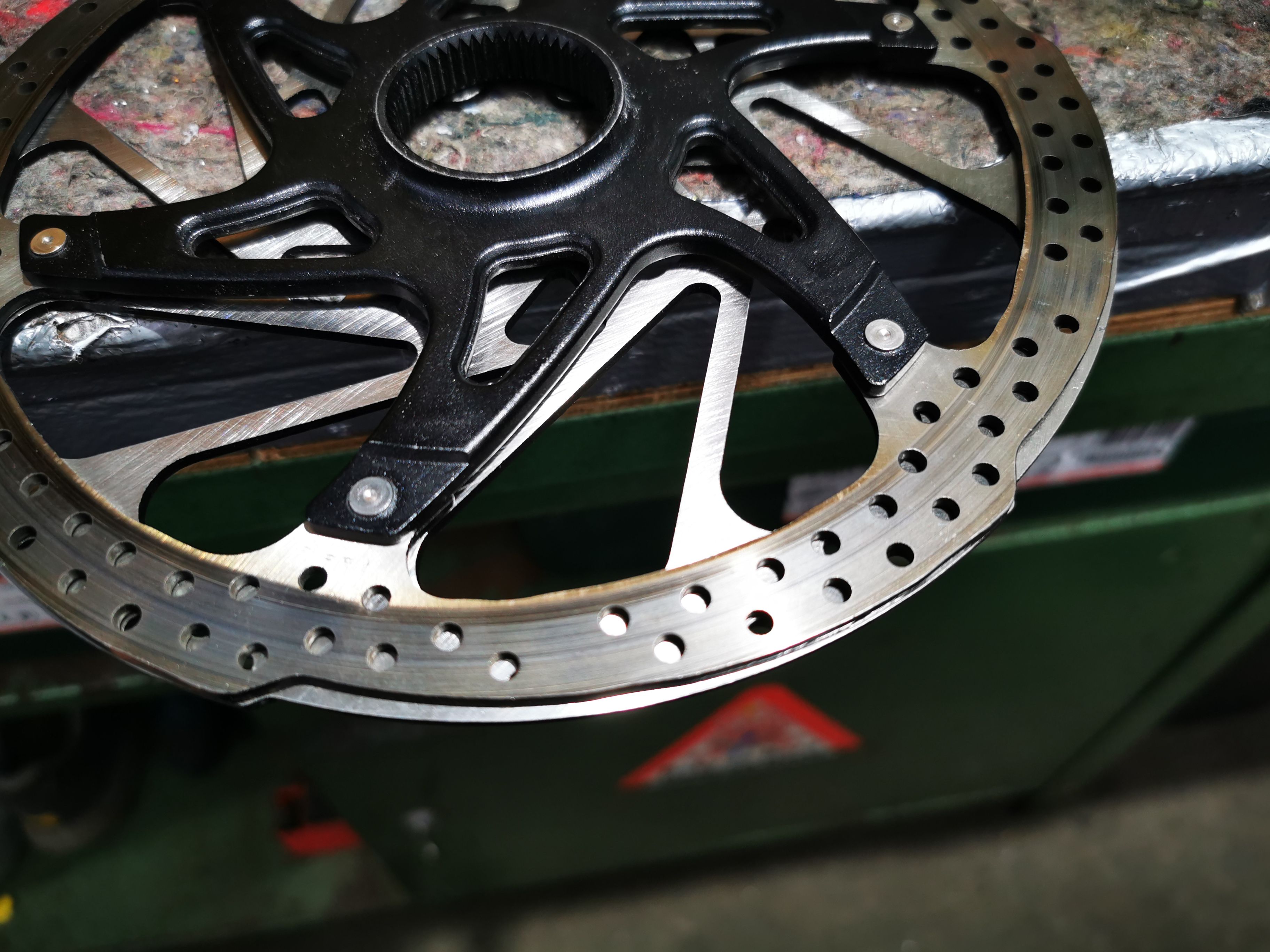

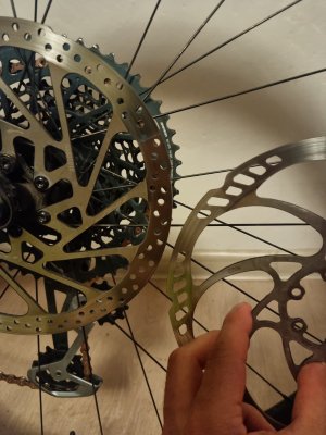

Die Scheiben hab ich jetzt auch drin. Die haben im Gegensatz zu den TRP CL mehr Löcher und das Wellenprofil an der Außenseite ist geringer. Dafür lässt sich die Scheibe deutlich leichter ausrichten als die TRP CL. Die ist durch den dicken Aluspider extrem steif.
Allerdings verursachen die TRP 6-Loch bei mir ein leichtes surren beim bremsen. Die TRP CL waren komplett lautlos.
Hab auch schon andere Halter für den Sattel probiert, muss wohl am Profil der Scheibe liegen. Stört mich aber nicht groß. Die muss aber scheinbar noch eingebremst werden, mir fehlt da doch noch ein bischem Biss zur TRP CL.

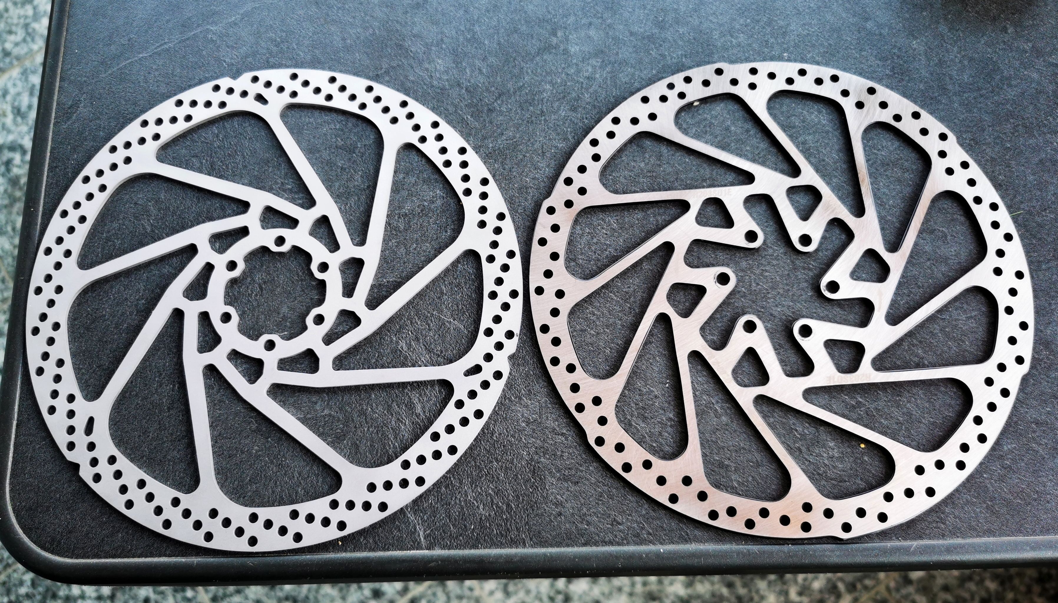

ja, das Wellenprofil ist bei der 6 Loch Version abgeschwächt
die Löcher sind bei der 6 Loch Version grösser (4mm Durchmesser 94Stk.) aber dafür weniger als bei der CL Version (108Stk. mit 3,5mm) dadurch wird man sie ev. etwas besser hören
die Verteilung ist bei der 6 Loch Version etwas gleichmässiger
gegenüber einer BS XT Design welche auch 4mm Löcher hat , ist die Lochanzahl bei der TRP allerdings erheblich geringer (um 54 Stk. weniger)
Lg Tirolbiker63
anderes Design bei TRP CL gegenüber der 6 Loch Version
Gezählt hab ich nicht. Durch die gleichmäßigere Verteilung sag es so aus als wären mehr Löcher drin.

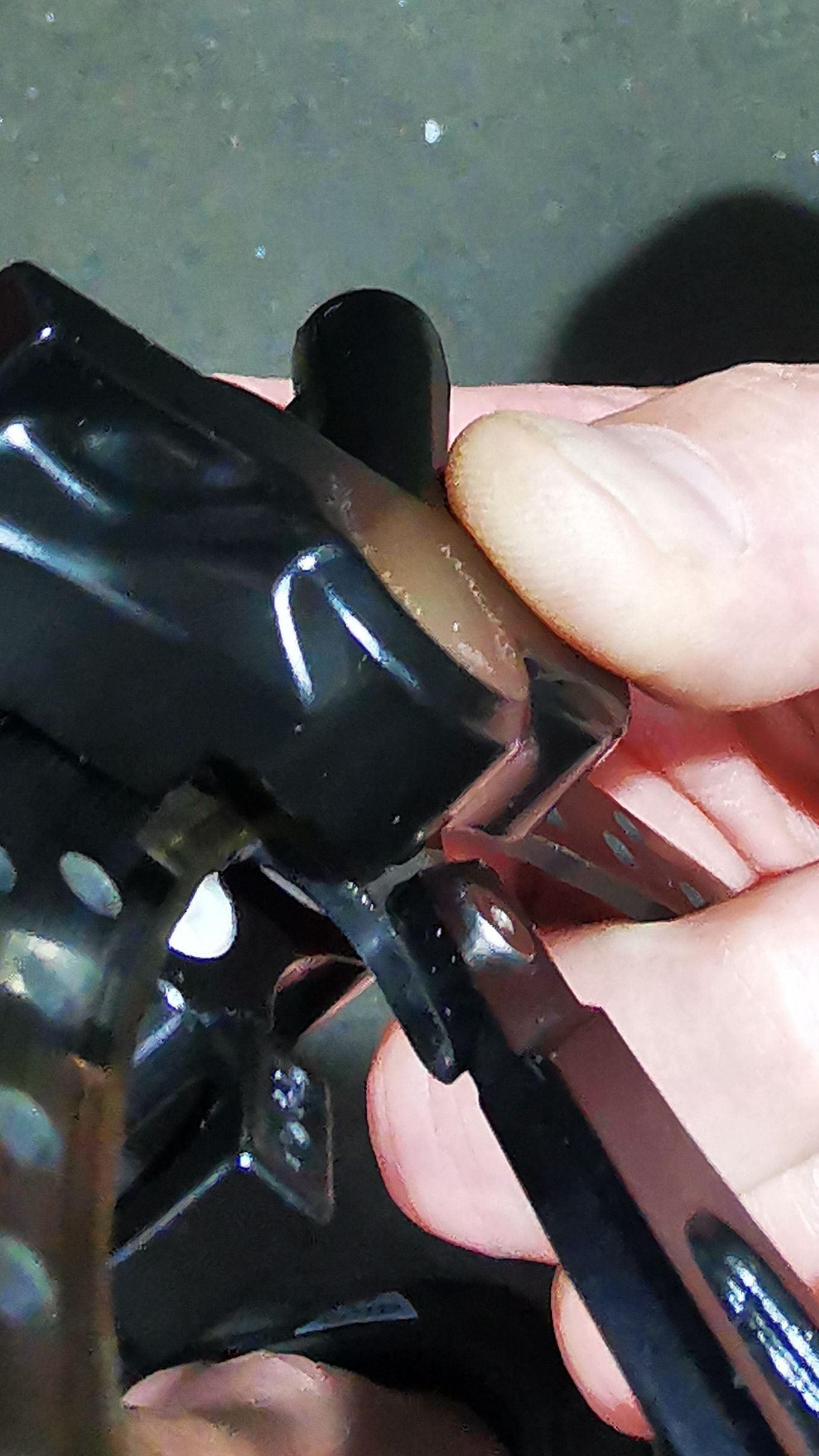

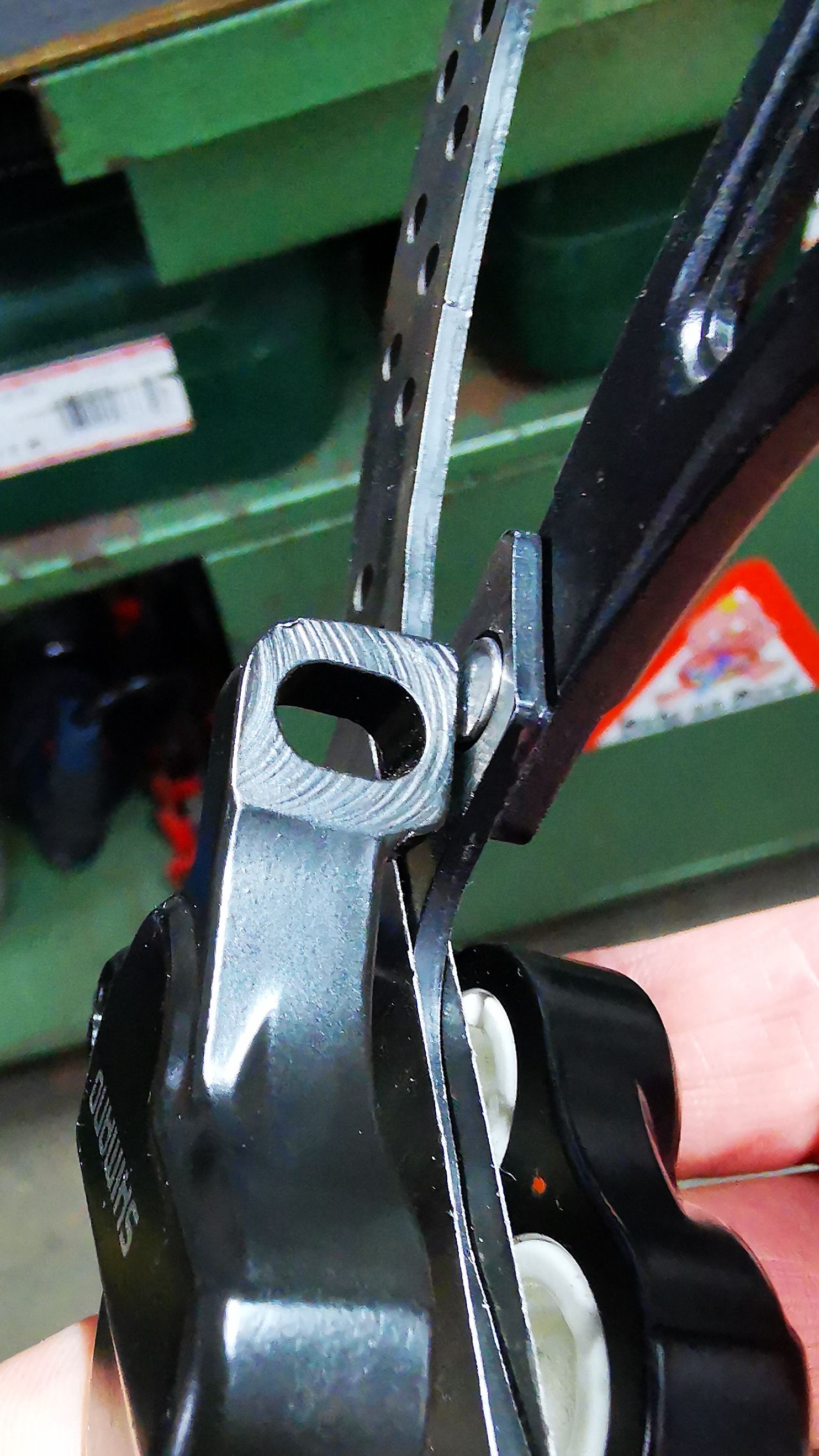

bei der CL Variante könnte es bei den Nieten knapp her gehen, der Befestigungsstern geht ziemlich weit Richtung Reibring hinaus, man hat bei dickeren Scheiben ohnehin weniger Spielraum im Bremssattelschlitz, die Nieten sind nicht flächenbündig versenkt (stehen ca. 0,5mm hervor) und kommen sehr nahe an der Bremssattelbefestigung heran, ich würde die CL Variante für stärkere Belastungen auch wegen ihrer Klingelneigung nicht empfehlen, der Reibring ist fix vernietet und kann sich nicht optimal ausdehnen und wird bei hoher Last dann wellig (Klingelgeräusche bis der Reibring wieder genug abkühlt)
bei der 6 Loch Variante sehe ich keine Probleme sofern der Bremssattel 2,3mm dicke Scheiben aufnehmen kann
die Kolben müßen komplett zurück gedrückt werden (Flüssigkeitsstand anpassen) bei Sram ist es bei 2,3mm dicken Scheiben eher knapp da der Bremssattel enger gebaut ist, bei Shimano geht es normalerweise sehr gut
Lg Tirolbiker63
mögliche Streifstelle aussen (wenn der Bremssattel etwas versetzt montiert wird)
innen geht es bei meinem Shimano Bremssattel (kann aber bei grösser gebauten Bremsattel knapp werden)

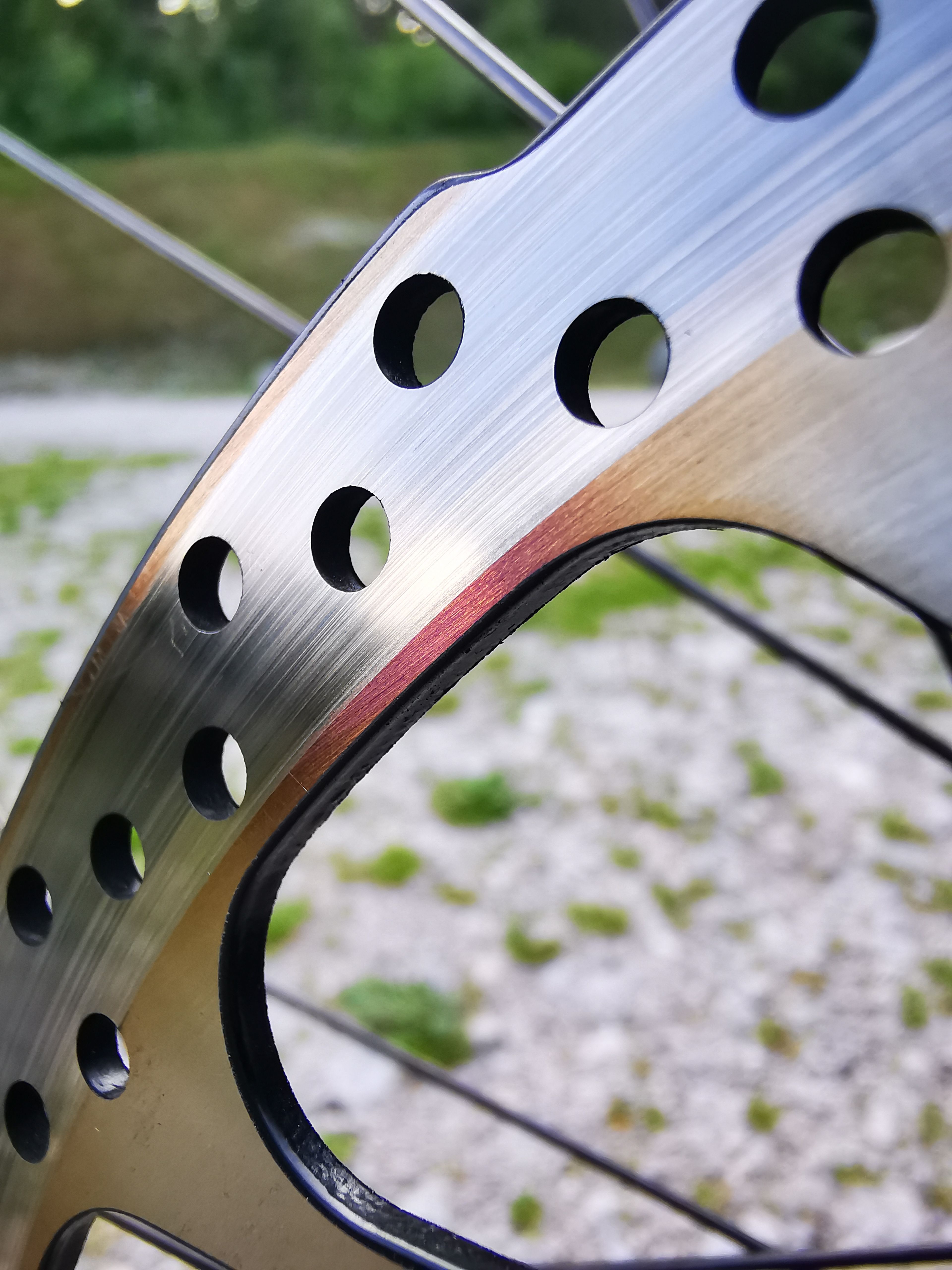

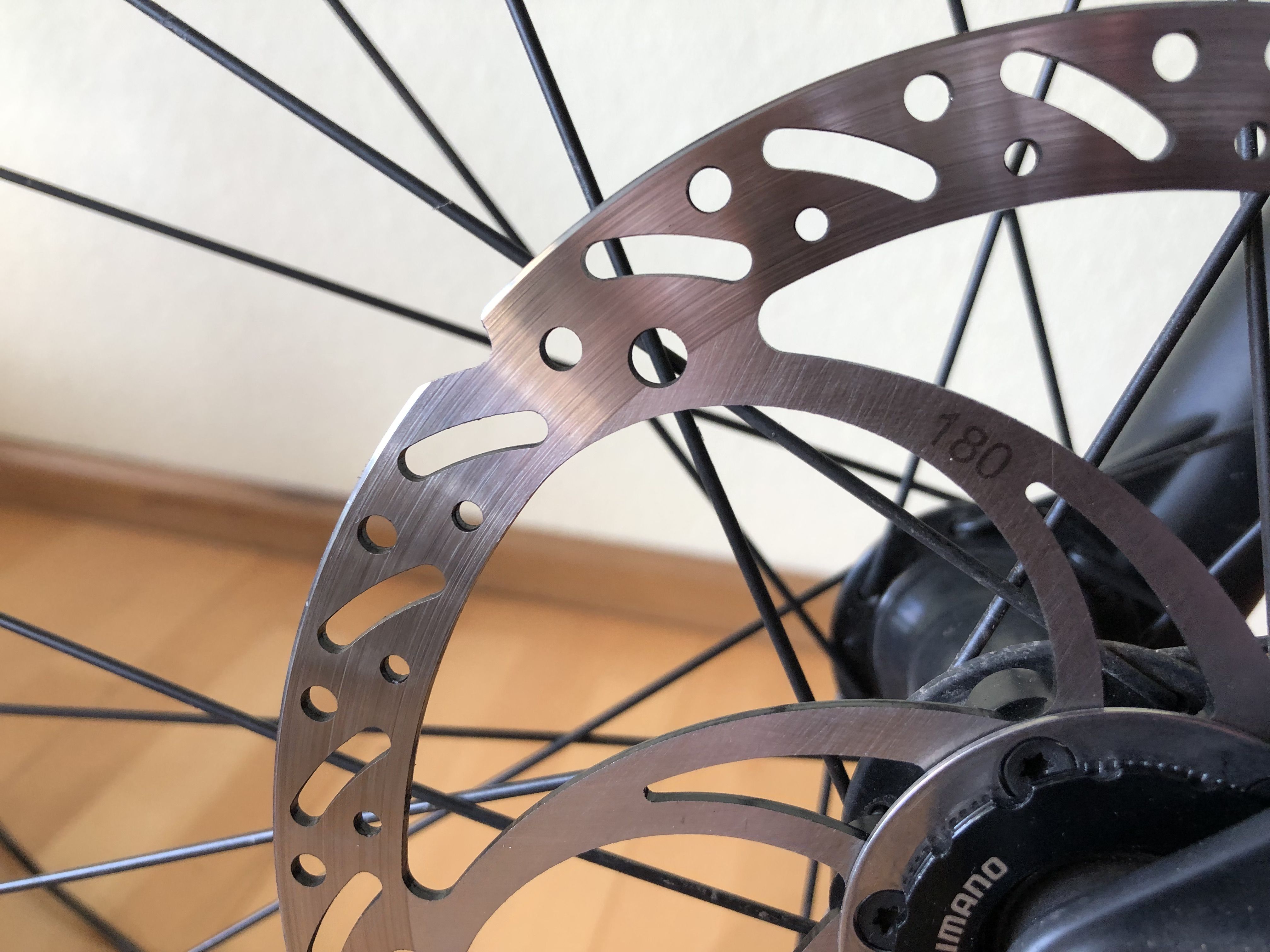

TRP R1 (203er) nach erster Testfahrt mit deutlicher Färbung

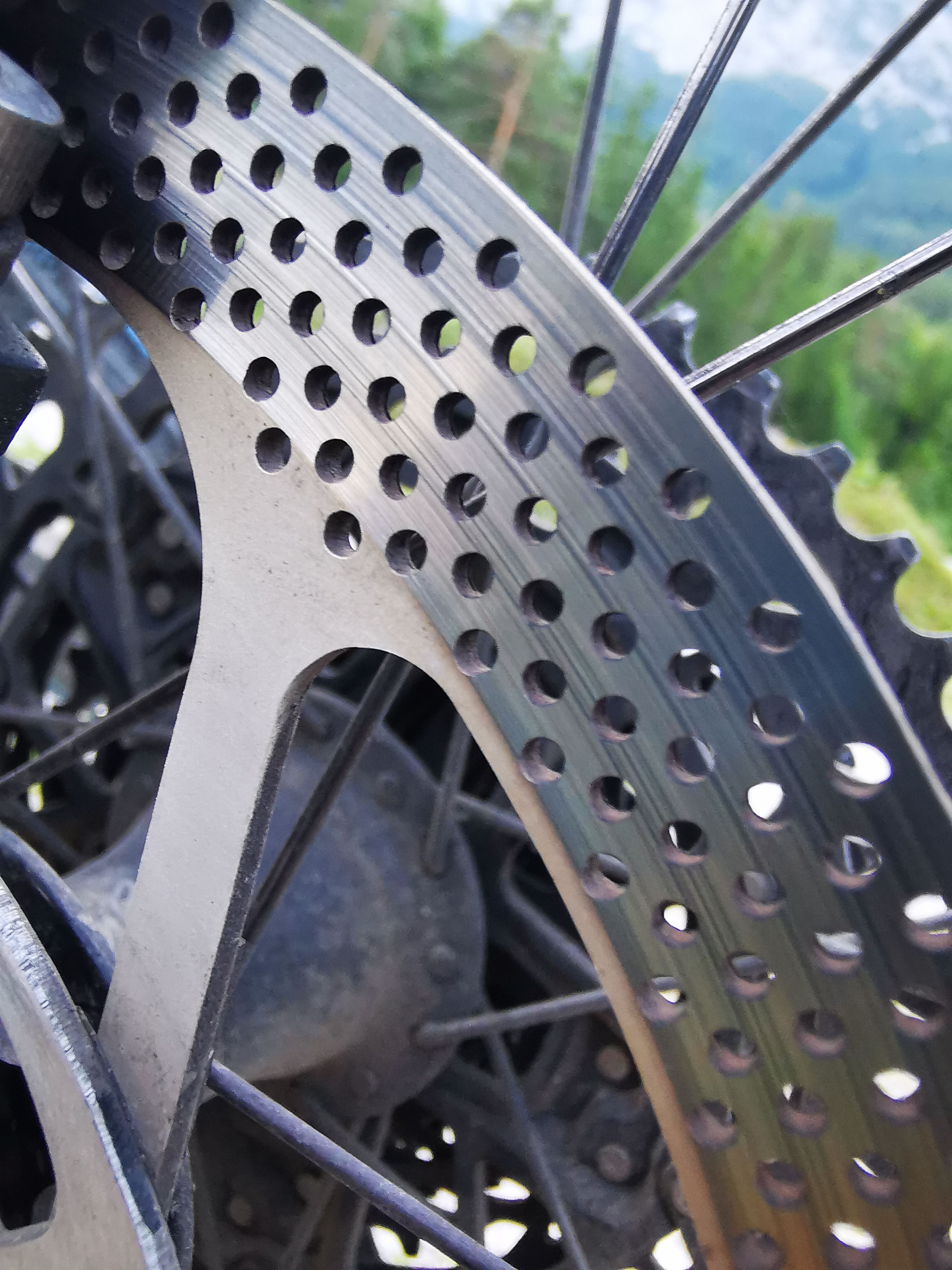

BrakeStuff Punch nach fast 1 Jahr Bergeinsatz und über 5000Km und bereits unter 2mm abgefahren (aber noch keine Überhitzungsanzeichen) die Kühloberfläche ist hier überragend durch die vielen kleineren Löcher

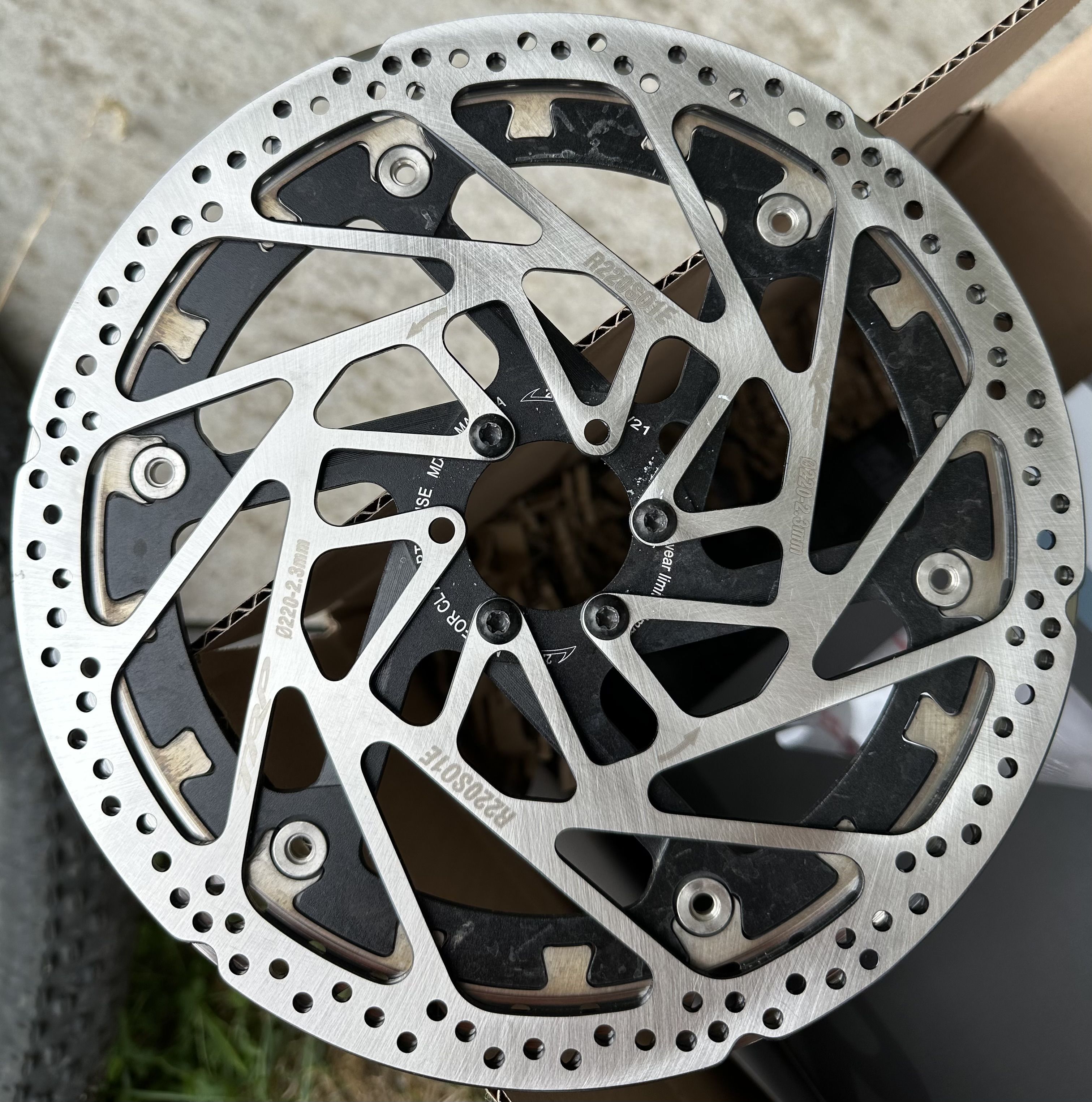

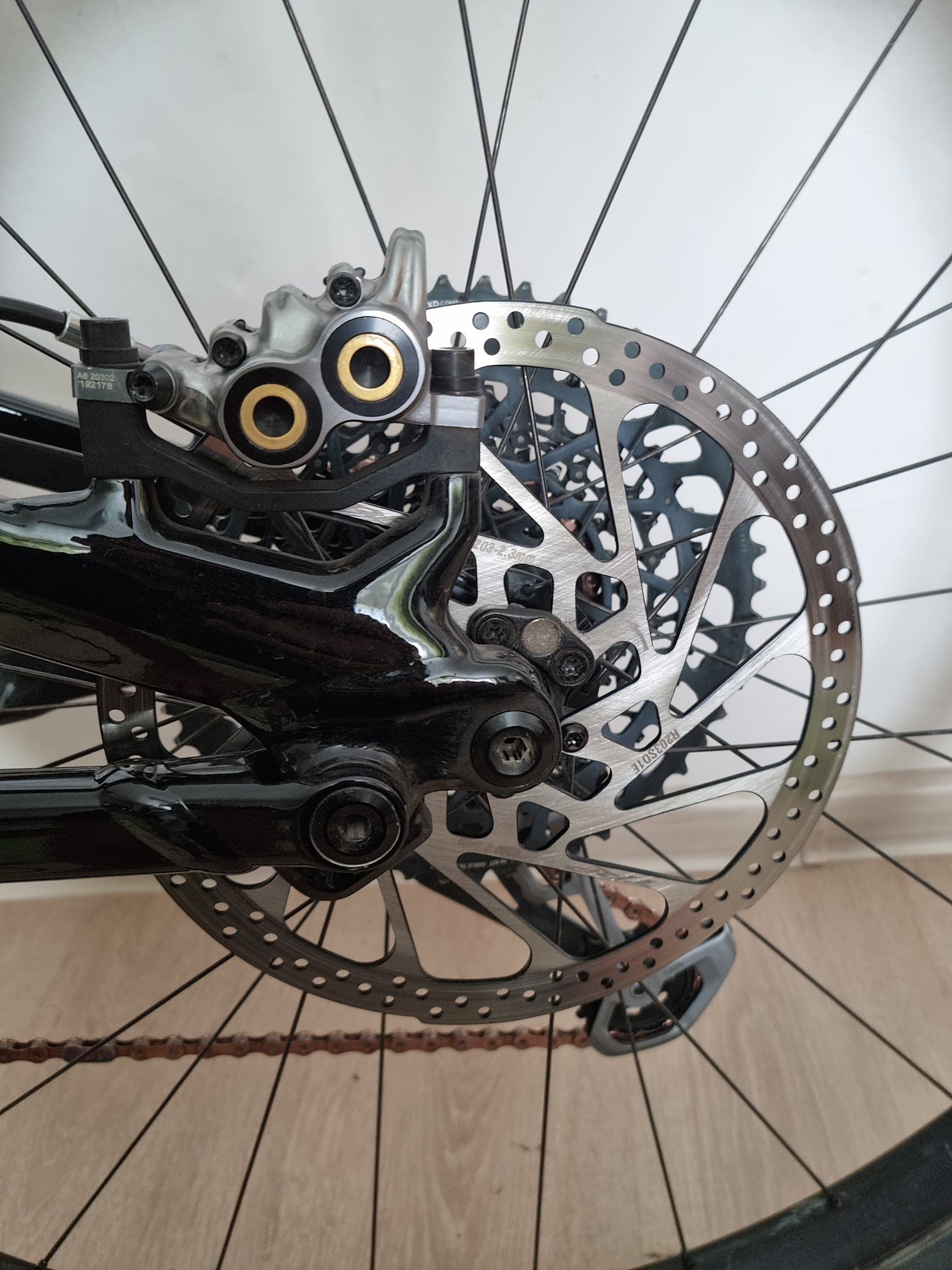

Hi guys, I dont speak German so sorry for that, but I found this amazing thread and this is exactly what I was looking for, 2 day ago I changed my Storm HC for TRP R1 (30Eur at BikeDiscount) and for that price its amazing disc, no strange noises like Storm HC, better cooling and better power. Friction ring is not as good as Brakestuff but overall not bad.
