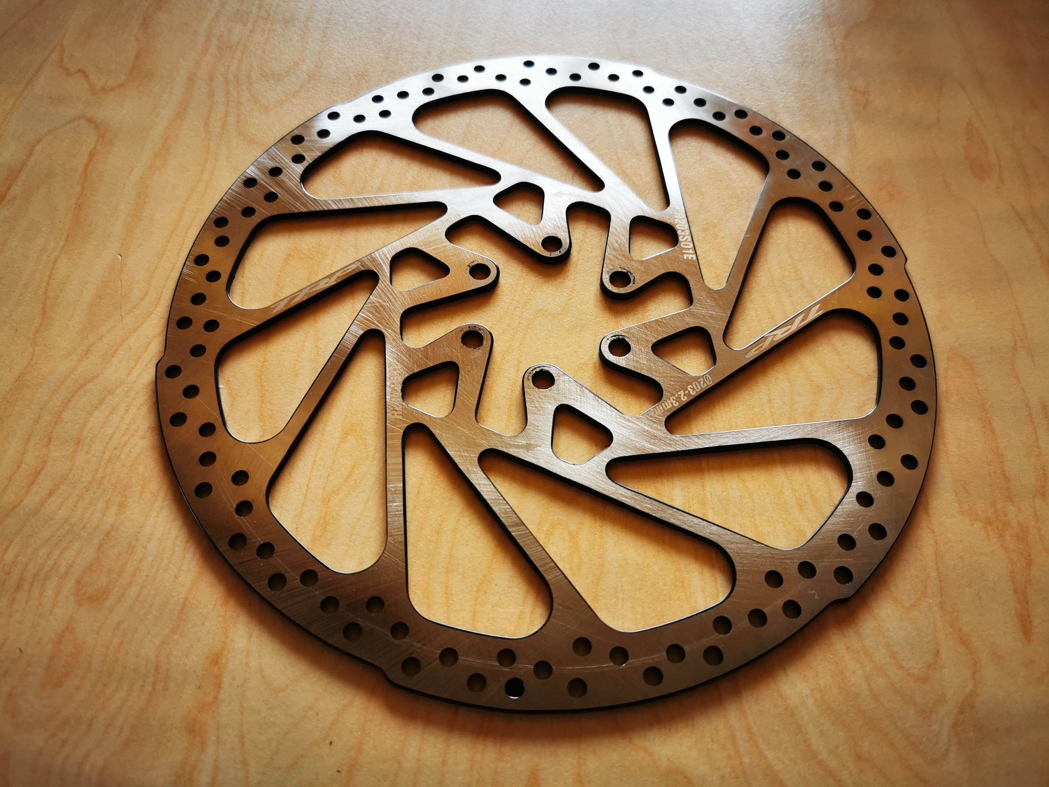

hab die zwei 2,3mm dicken 203er TRP (R203S01E) heute bekommen
Dicke 2,294mm und 2,272mm
Gewicht um 243g
Abnutzungsindikator um 0,25mm pro Seite (gesamt also 0,5mm)

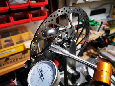

dann noch kurz die seitliche Stabilität gemessen und geschaut wie genau sie im Zentrierständer läuft
die Steifigkeit lt. Belastungsmessung ist extrem gut
die Abnutztoleranz ist sehr gut (0,5mm lt. Indikatoranzeige)
die seitliche Genauigkeit war eher mittelmässig (0,07mm und 0,11mm Seitenschlag) das haben andere Hersteller aber auch häufig, die Ausrichtung nur mit Finger ging schwer (extrem steif)
die Scheibe wirkt sehr gut verarbeitet und ist sehr stabil (12 eher kurze Stege und sehr schwer)
der Reibring ist ca. 14-15mm dick (Wellenverlauf aussen) durch die vielen Stege (12) mit breiten Verlauf zum Reibring könnte ich mir gut vorstellen dass die Scheibe auch mit breite Magura Beläge zurecht kommt
eine Testfahrt folgt noch (ich hoffe sie klingelt dann bei stärkerer Belastung nicht wie das CL Modell)
Lg Tirolbiker63
