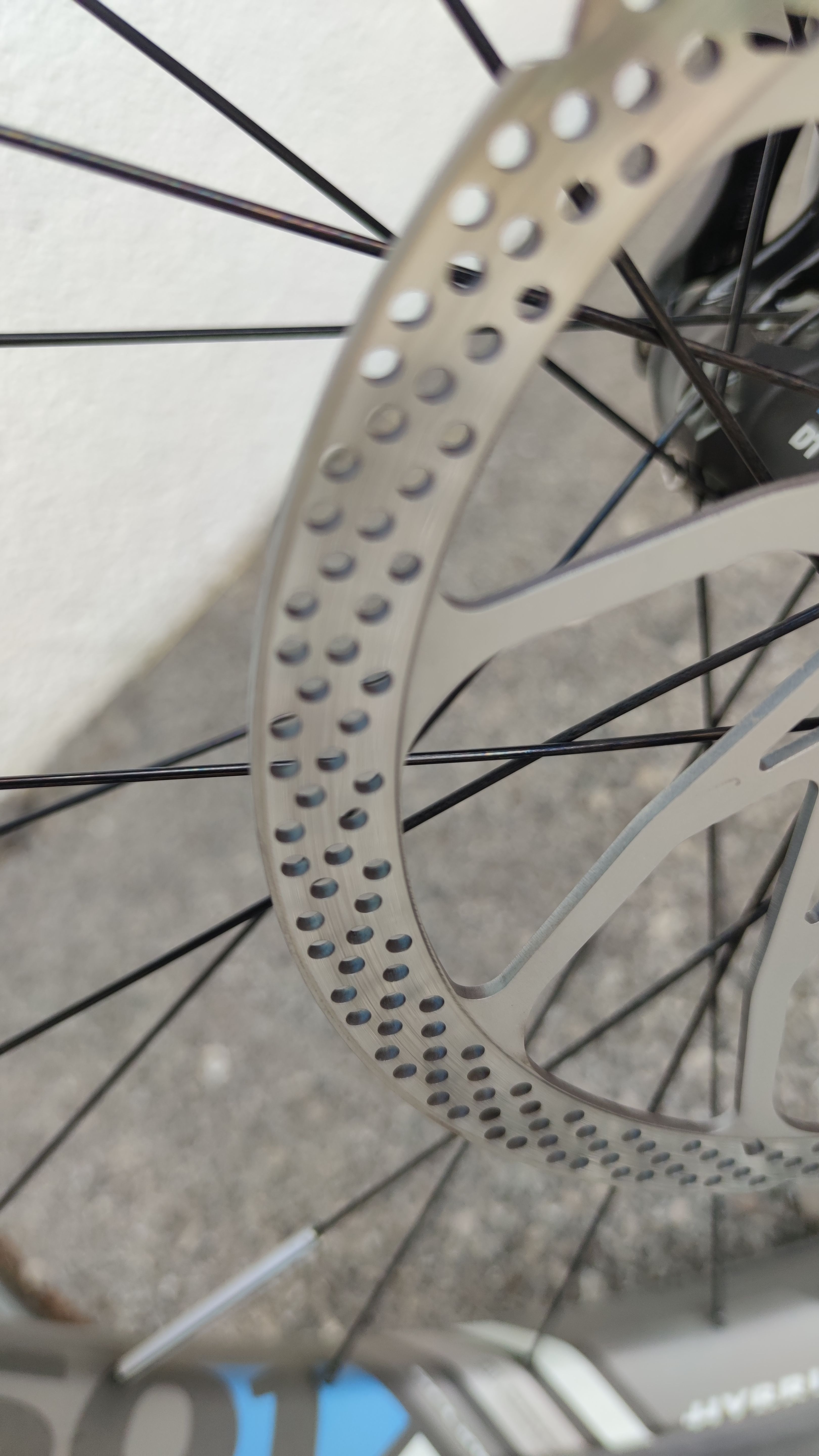

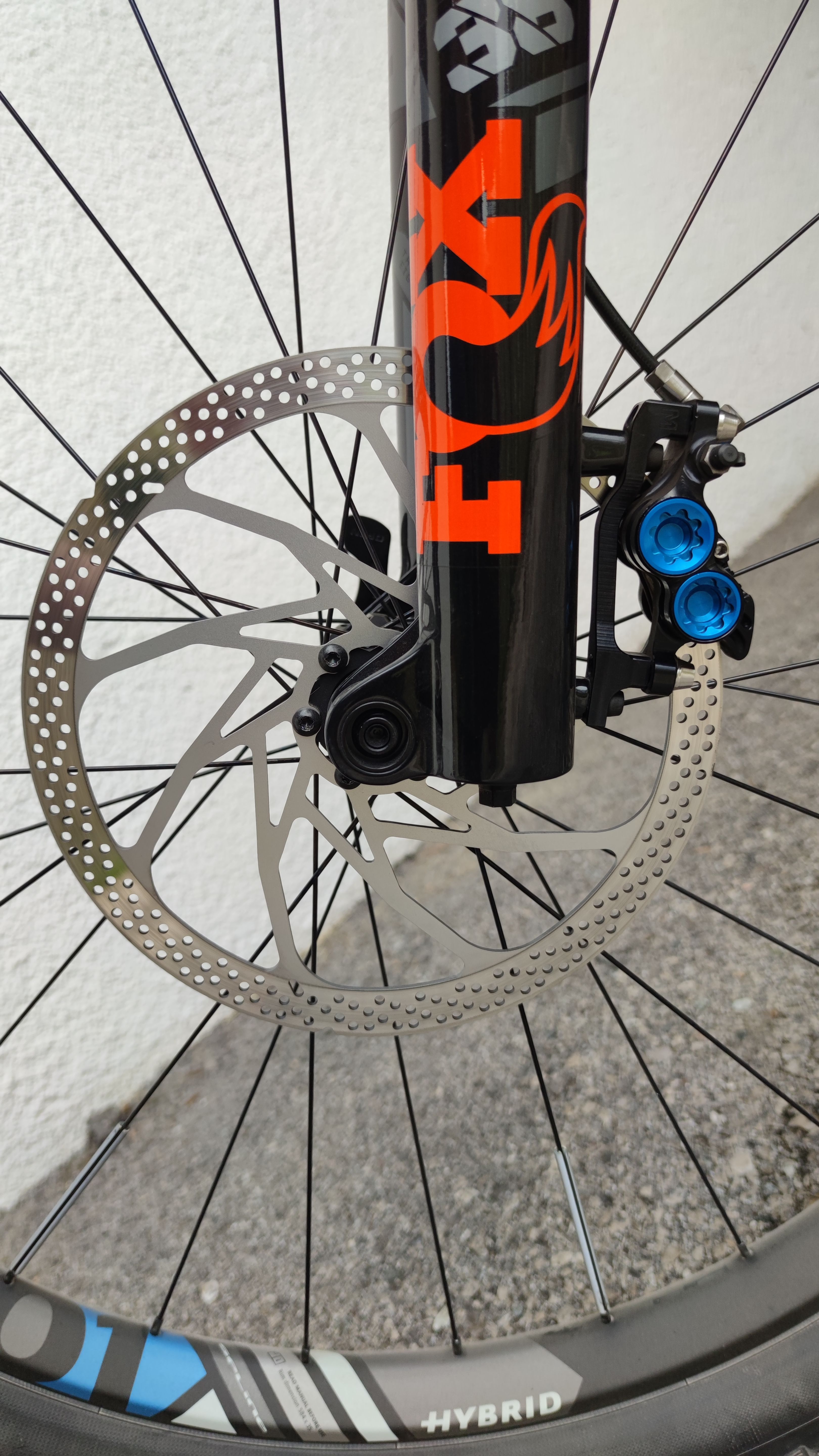

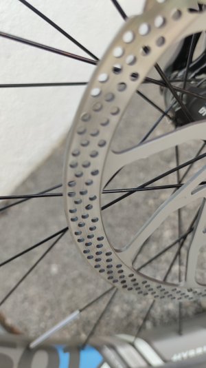

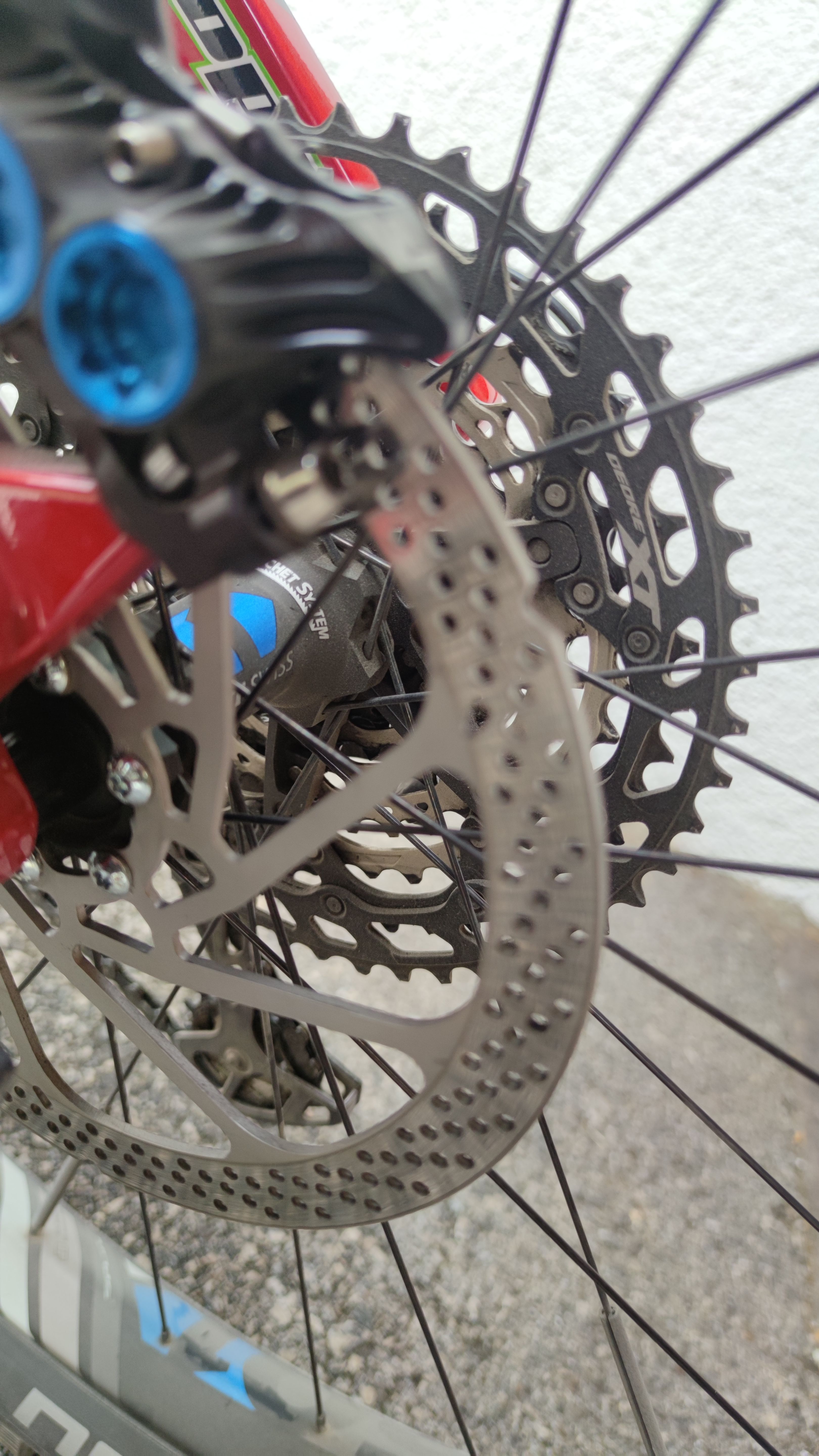

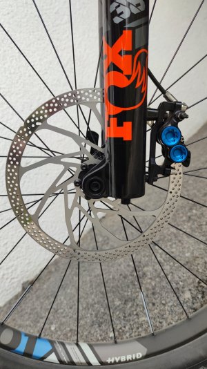

Hallo,
hier nun mal meine Erfahrung mit den Brakestuff XT Bremsscheiben mit meinen umgesetzten Wünschen (mehr Löcher, kleinere Bohrungen und Bohrung für Speedsensor) .
Die Scheiben sind 2,4mm und haben einen Reibring von 16,5mm in der Größe 220/203...
Ich habe ein Systemgewicht von 130Kg bis zu 180Kg im Anhängerbetrieb!
Die Scheiben laufen mit einer Hope Tech 4 V4 und nach einigen tausend Höhenmetern habe ich in den Alpen keine Probleme mehr gehabt. Selbst eine Abfahrt mit 1000Hm am Stück haben die Scheiben ohne Verfärbungen oder Performance Probleme überstanden. Ich habe vorne die roten Hope Beläge (sind von Galfer) und hinten die Lila Beläge im Einsatz.
Bisher bin ich extrem zufrieden mit der Kombi und auch der Biss ist völlig ausreichend!
Gruß
Holger

@hotchili1:
Danke für das Teilen deiner Erfahrungen!
Bin in der gleichen Gewichtsklasse und daher eben die Vented von Hope probiert, da bisher alle 220er bei mir auf Asphalt scheppern bei speziellen Geschwindigkeiten. Das macht die Vented leider auch 🤦🏻‍♂️ und ich bin immer noch am rätseln wie ich das weg bekomme.
3 verschiedene Reifen probiert und 4 verschiedene Scheiben, nur die ZEB und die Laufräder sind geblieben.
....ein wenig scheppern tut die vordere Scheibe auch, aber sehr wenig. Mir war halt die Standfestigkeit sehr wichtig und da die Scheibe 2,4mm hat wird die auch sehr lange halten und dann relativiert sich der Preis auch Recht schnell. Ich habe auch das Gefühl das die vordere Scheibe mit der noch einmal erhöhten Lochzahl etwas besser funktioniert.
Gruß Holger

@hotchili1:

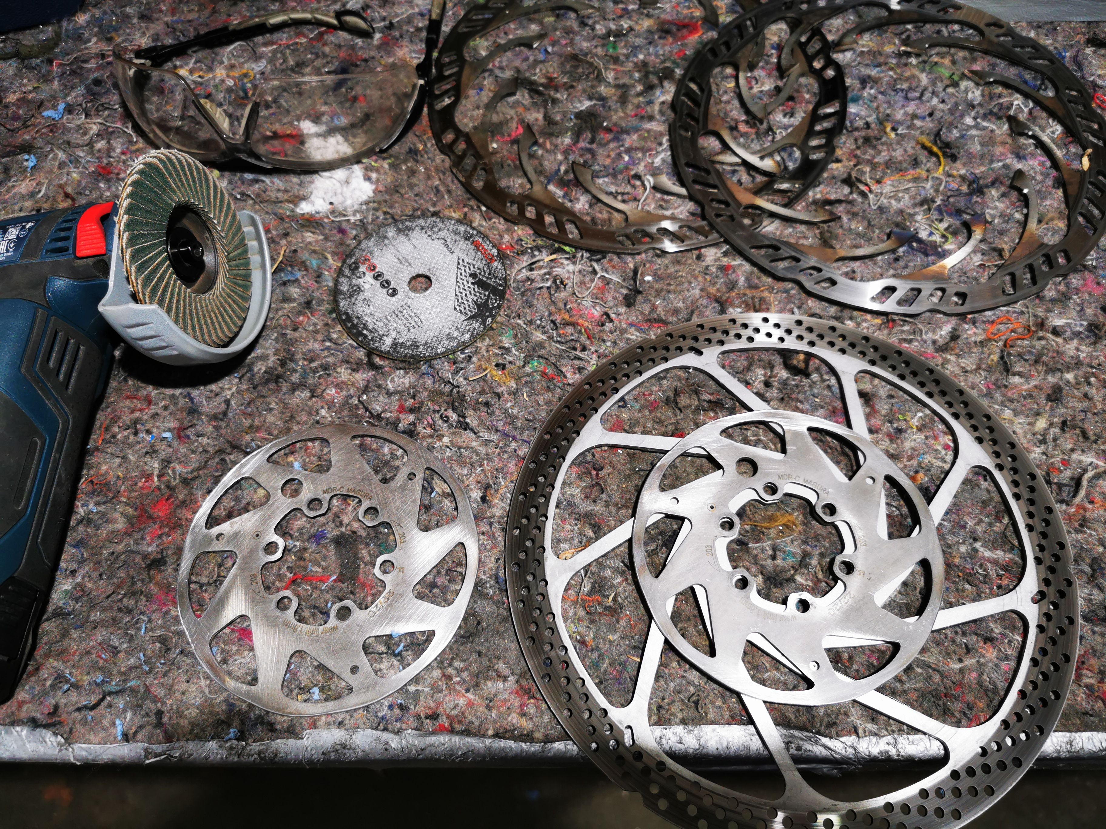

das ist ein Problem das ich auch weg haben möchte, mit meinen Wolfpack Reifen klingelt es auch bei bestimmter Geschwindigkeit, ich hab da auch schon einiges getestet
derzeit verwende ich eine zusätzlich zur Scheibe mitgeschraubte Platte (Innenteil einer alten MDR-C) das funktioniert dann ohne klingeln, die Platte hat aber nicht immer Platz und wiegt zusätzlich auch 80g
Ich bin schon im Kontakt mit Thorsten (BrakeStuff) wegen einer 2,4mm dicken und mit zusätzlich Streben versteiften Punch, er schaut sich das gerade an ob das geht
Lg Tirolbiker63
