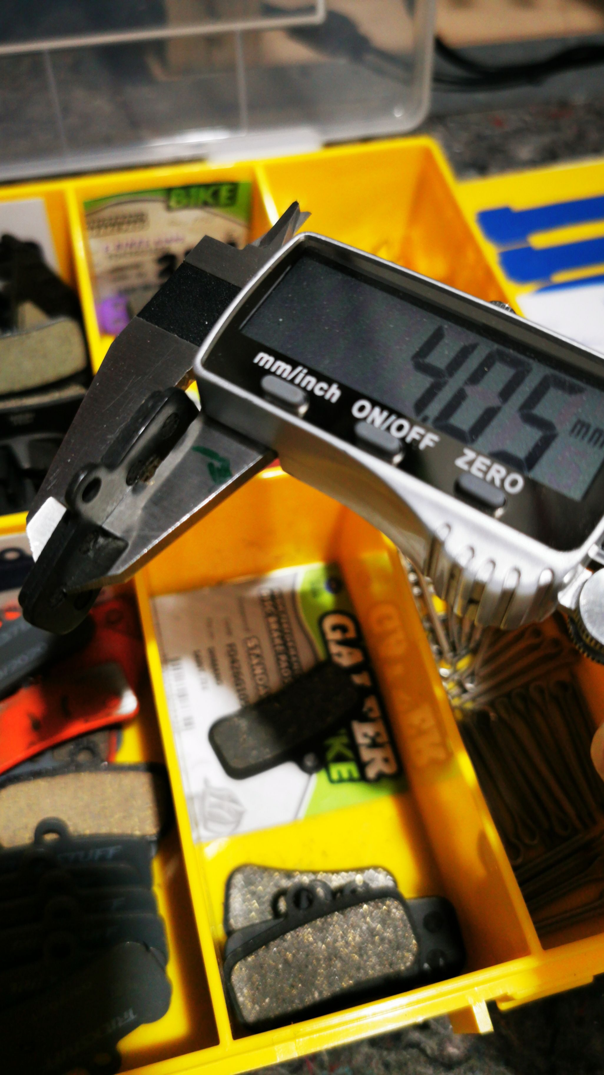

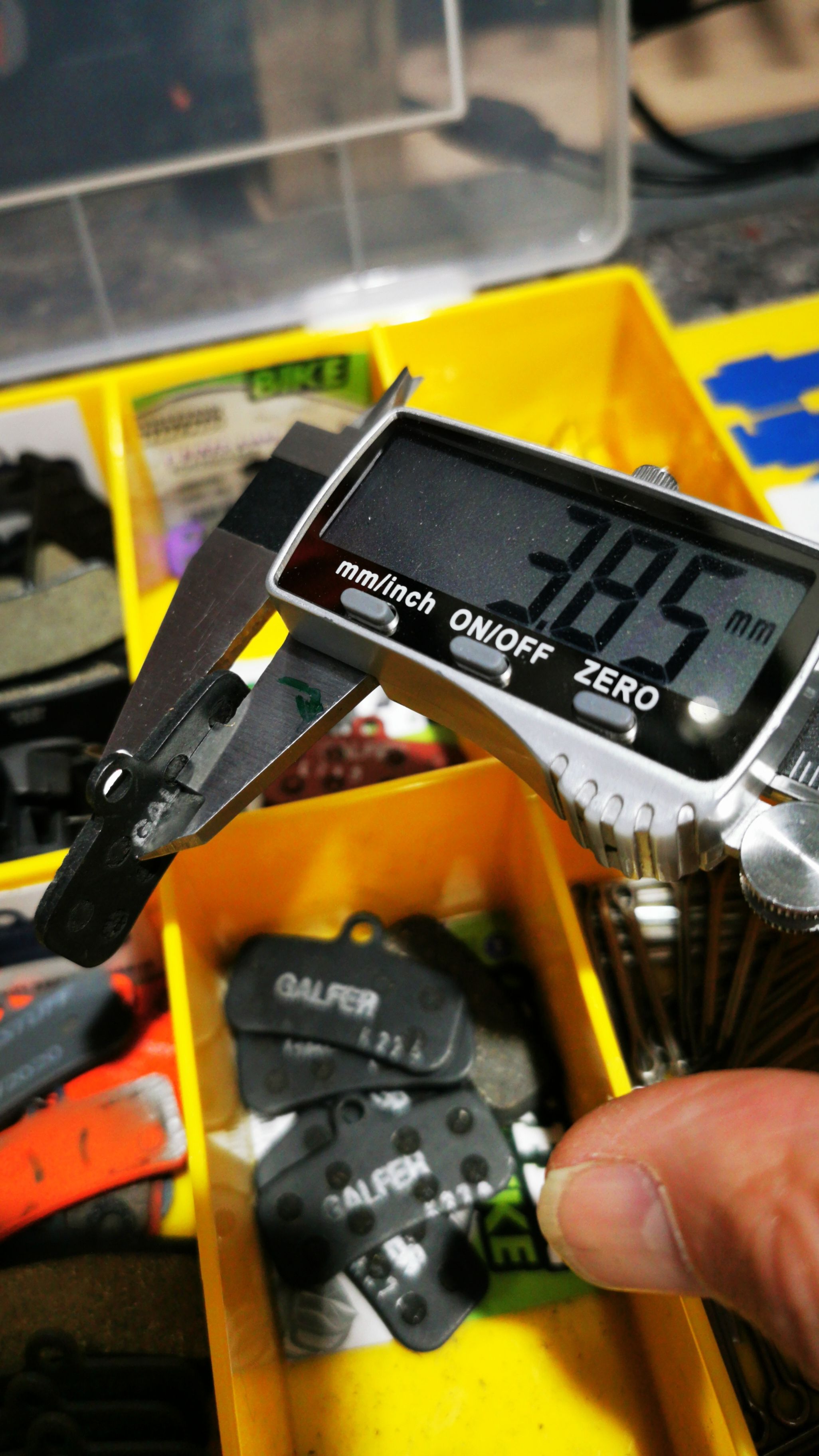

Bin doch weiter am tüfteln, der Hinweis mit den Belägen auch nicht verkehrt. Gerade gemessen und ein paar hat doch 4.18 / 4.17, das andere paar nur 3.98 und die Trickstuff 3.95, das sind natürlich Faktoren die mitspielen.

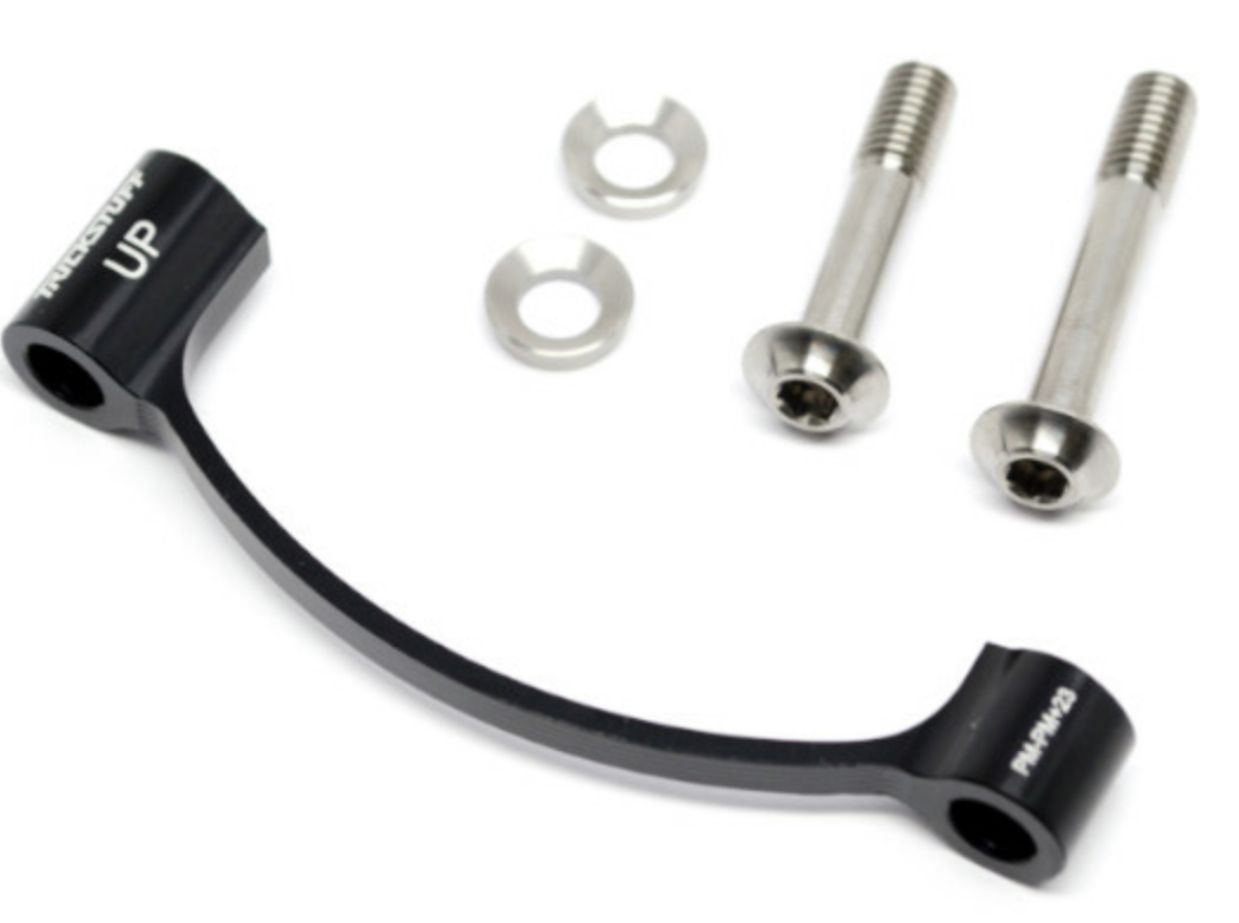

ev. wäre noch die Verwendung oder Herstellung von Dünnschaftschrauben (wie Zylinderkopfschrauben) eine Möglichkeit, der Bremssattel steht dann nicht mehr am Gewinde an (weiss aber nicht ob man diese in passender Größe bekommt)

Von Shimano gibt es Schrauben mit Teilgewinde die oben einen dünnen Schaft haben. Waren bei den letzten Adaptern bei mir dabei. Ich glaub die gehören zur XT Gruppe.
ja, hab mal bei mir nach geschaut, davon sind viele bereits mit dünnem Schaft dabei
die anderen mit durchgehendem Gewinde sind dann oben deutlich dicker, da muß Saroman halt schauen ob er auch bereits Dünnschaftschrauben drinnen hat

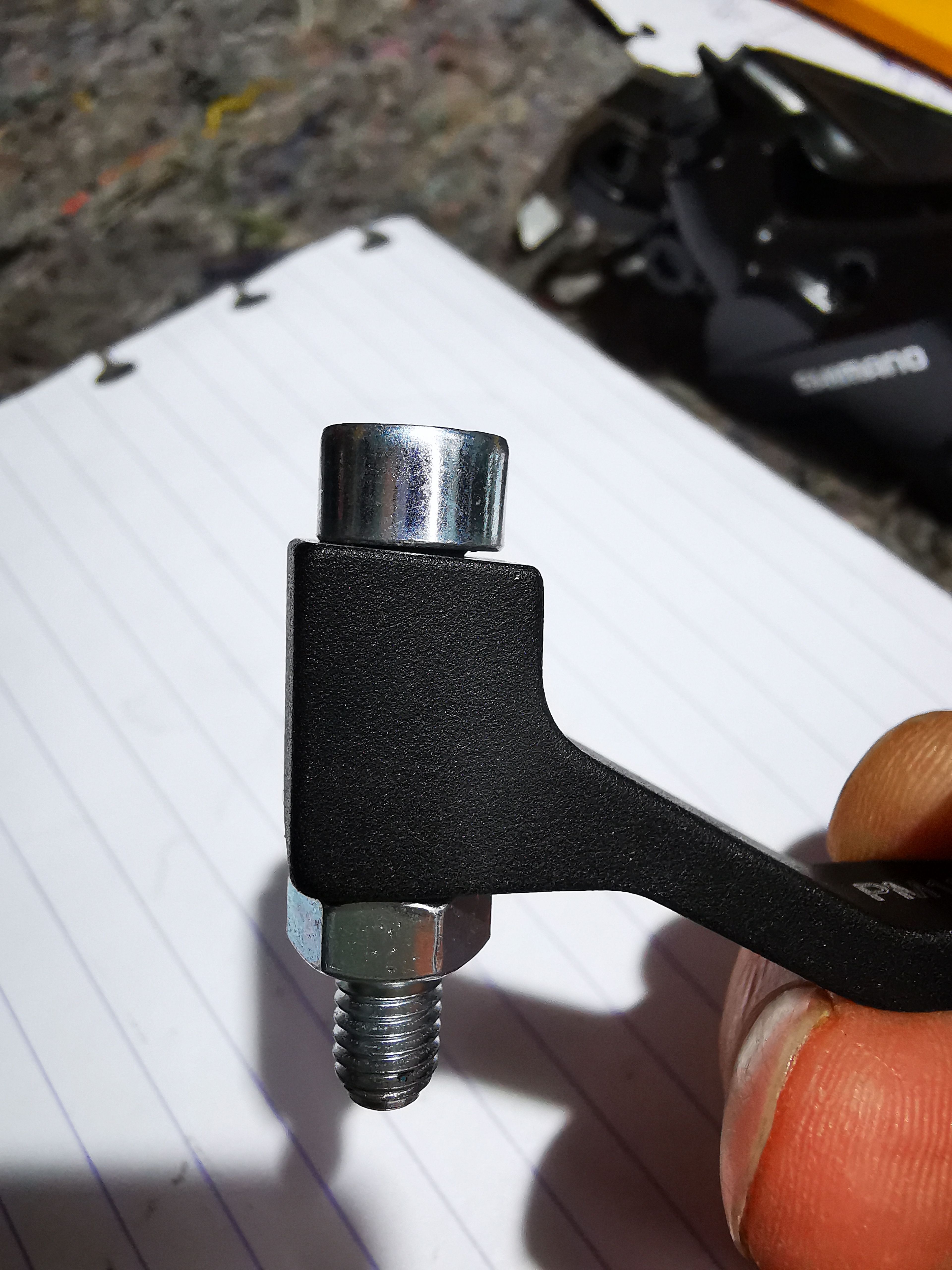

Welchen Unterschied machen eigentlich die zweiteiligen Kugelscheiben gegenüber den ganz normalen, welche meistens auf die Schraube vorgepresst sind. Mir ist aufgefallen, dass die Kugelscheiben meistens verwendet werden wenn der Adapter nicht einzeln verschraubt, sondern Bremssattel und Adapter mit zwei langen Schrauben direkt am Rahmen / Gabel befestigt sind.
Gleichen diese Scheiben seitliche Schiefstellungen vom Sattel aus?
soweit ich weiss gleichen die Konvex Konkav Kugelscheiben die Schiefstellung der Schraube zum Bremssattel bei Verwendung diverser Adapter aus, bei Direktmontage ohne Adapter oder bei separat an Gabel bzw. Rahmen verschraubten Adaptern braucht man diese Kugelscheiben nicht
bei meiner alten Guide re waren sie sogar unten und oben vorgesehen
Lg Tirolbiker63
ohne Ausgleichscheiben würde keine gute Auflage bzw. eine Verspannung bestehen da die Adapter nicht parallel sind
