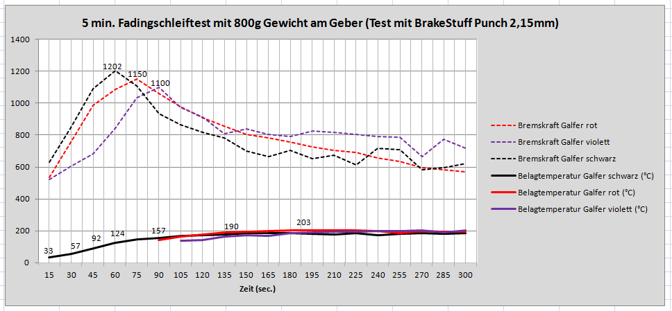

hab mal einen Stresstest mit den Galfer Belägen gemacht
mit der Punch überhitzen die Beläge aber auch bei 5 min. Dauerschleifen nicht, die Belagtemp. erreicht max. ~ 200°C , geht dann aber nicht mehr weiter hoch sondern wegen etwas abfallender Bremspower sogar wieder etwas zurück, die Scheibentemp. erreicht auch nur max. 175°C (manuell gemessen nach Testdurchlauf)
insgesamt war auffällig dass die Beläge im Bereich um 90-140°C die beste Power liefern, den besten Biss und die beste Performance beim Kaltstart haben die schwarzen Galfer, die roten und violetten bringen im extrem heißen Zustand etwas mehr Power, die violetten sind deutlich weniger aggressiv und brauchen deutlich länger bis sie auf max. Power kommen, dafür fallen sie im heißen Bereich noch weniger ab
bei den roten war auffällig dass sie die höchste Belagtemp. anzeigten (haben angeblich auch den höchsten Metallanteil drinnen) die max. Power und bei Kaltstart waren sie etwas hinter den schwarzen, aber dafür etwas mehr Power bei sehr hohen Temperaturen
nach realen Testfahrtmessungen spielt sich die Action bei mir (mit Punch) mehr in der ersten Zone bis 120°C ab, (bei Scheibentemp. um 100°C , in diesem Bereich ist der schwarze Galfer eigentlich optimal, es geht da aber auch jeder Resinbelag problemlos (sofern er mit der Punch harmoniert)

wenn die neue Galfer Bewertung stimmt dann wäre der schwarze bei Power und Fading etwas besser
(bei Power stimmt es auf jeden Fall, das haben auch meine Versuche so angezeigt)
und der rote wäre bei Haltbarkeit und bei Nässe etwas besser (verm. wegen etwas höheren Metallanteil)
bei Nässe fahre ich aber kaum (Schnee und Bäche sind bei den schwarzen problemlos)
ich werde mal einen Satz von den roten hinten testen (wegen der Haltbarkeit) , insgesamt ist da aber nicht so viel Unterschied, für mich passen die schwarzen vorne und hinten sehr gut (und sind günstiger)

Sehr interessant, das Diagramm. Im Moment fahren wir Violett und man merkt ggü. den Grünen und den Roten das sie ein Stück weit weniger Druck produzieren und man etwas stärker ziehen muss. Aber die Haltbarkeit ist echt gut. In echte Grenzbereiche kommen wir nicht, zu wenig Höhenmeter.

bei Messungen auf meiner Teststrecke konnte ich kaum Differenzen zwischen GALFER rot schwarz violett messen, das Scheibendesign (grobe oder feine Löcher, Kühlmasse, Kühloberfläche) und die Temperaturen welche erreicht werden sind wohl der grösste Faktor
bei den dicken BS Scheiben ist auffällig dass man diese trotz Extremtests kaum in eine Tönung hinein bekommt
(höchstens ein zartes hellbraun) hier hält sich auch die TS HD noch relativ gut, während andere Scheiben sehr schnell blau violette Anlassfarben an den Stegen anzeigen, da sind dann die Beläge viel höher belastet
