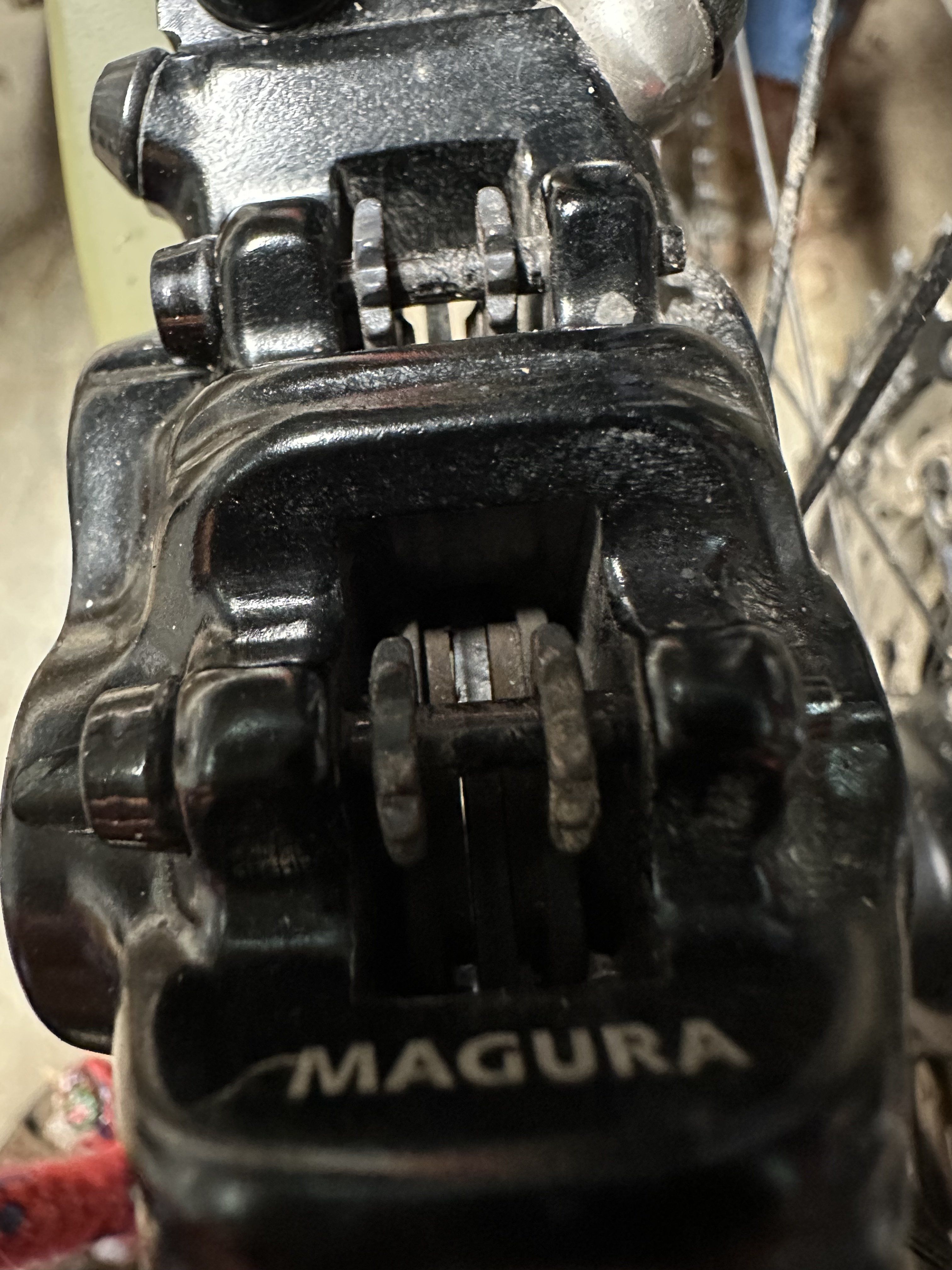

Was das hochfrequente quietschen betrifft, hauptsächlich beim leichten „anbremsen“ hatte ich an der hinteren MT7 auch. Dann war ich im September letzten Jahres beim Bikefestival in Leogang, beim Race Support von Magura. Die haben sich das angeschaut und festgestellt, dass der hintere Bremssattel etwas zu tief gesessen hat. Es hat sich an der äußeren Kante der MDR-P ein ganz kleiner Grat gebildet. Zwischen diesem und dem inneren Bereich der Scheibe wo der Bremsbelag nicht reibt konnte sich der Belag hin und her bewegen, was zu diesem Quietschen geführt hat. Das hat mir der Mitarbeiter von Magura so erklärt. Der hat dann hinten zwei dünne Unterlegscheiben unter den Sattel gepackt, neue Beläge eingebaut und das Quietschen gehörte seit dem der Vergangenheit an. Gleiches wurde auch am Bike meiner Frau durchgeführt, wir sind begeistert…

Aber nicht vergessen die Beläge zu wechseln und gut einzubremsen, oder wenn du die alten noch einmal nehmen willst diese mit Schmirgelpapier wieder aufzurauen und neu einzubremsen, da die spätere Position auf der Scheibe ja eine ganz leicht veränderte sein wird…(die Höhe der Unterlegscheiben).
Beläge nach dem Einbau immer ganz in Richtung Nabe drücken und kontrolliere ob die Reibflächen der Beläge genau mit der oberen Kante der Scheibe abschließen.

Klar, Tages-Tour steht noch aus, nur kurz ausprobiert: Stille!
Der Luftspalt sollte auf beiden Seiten gleich sein und nicht schräg, dann wäre der BS etwas zu drehen.
Oberer Belagrand nicht außerhalb der Scheibe.
Wie prüft man die richtige Position des Bremssattels zur Scheibe? Gibts da eine Mess- oder Orientierungshilfe?
Hier stehen die Reibkuchen der Trickstuff-Beläge ca . 0,1 mm über den Rand der Scheibe (MDR-P) über.
So arbeitet die Bremse geräuschlos.
Bevor ich den Sattel mit Unterlegscheiben höher gelegt hatte, ragte die Scheibe ca. 0,5 mm heraus.
Das hatte gereicht, daß meine Kumpels jederzeit wussten, wo ich bin…
Oder einfach den Bremsenhersteller wechseln. Und das die Beläge bündig mit der Scheibe abschließen müssen, ist auch eher Wunschdenken. Dafür haben Beläge, Scheiben, Adapter zu viele Toleranzen. Müsste ich das machen um meine Bremsen ruhig zu bekommen, bräuchte ich eine Sammlung an Beilagscheiben aller Dicken.
Die Orientierungshilfe ist, dass die äußere Belagkante mit dem äußeren Scheibenrand bündig sein muss.
Eine „Messhilfe“ ist mir nicht bekannt 🤷‍♂️
Die Messhilfe malt dann der Belag auf die Scheibe. ;)
Also wenn es am äusseren Rand passt, ob man innen über Aussparungen und Stege geht, sieht man nach einer Fahrt.
