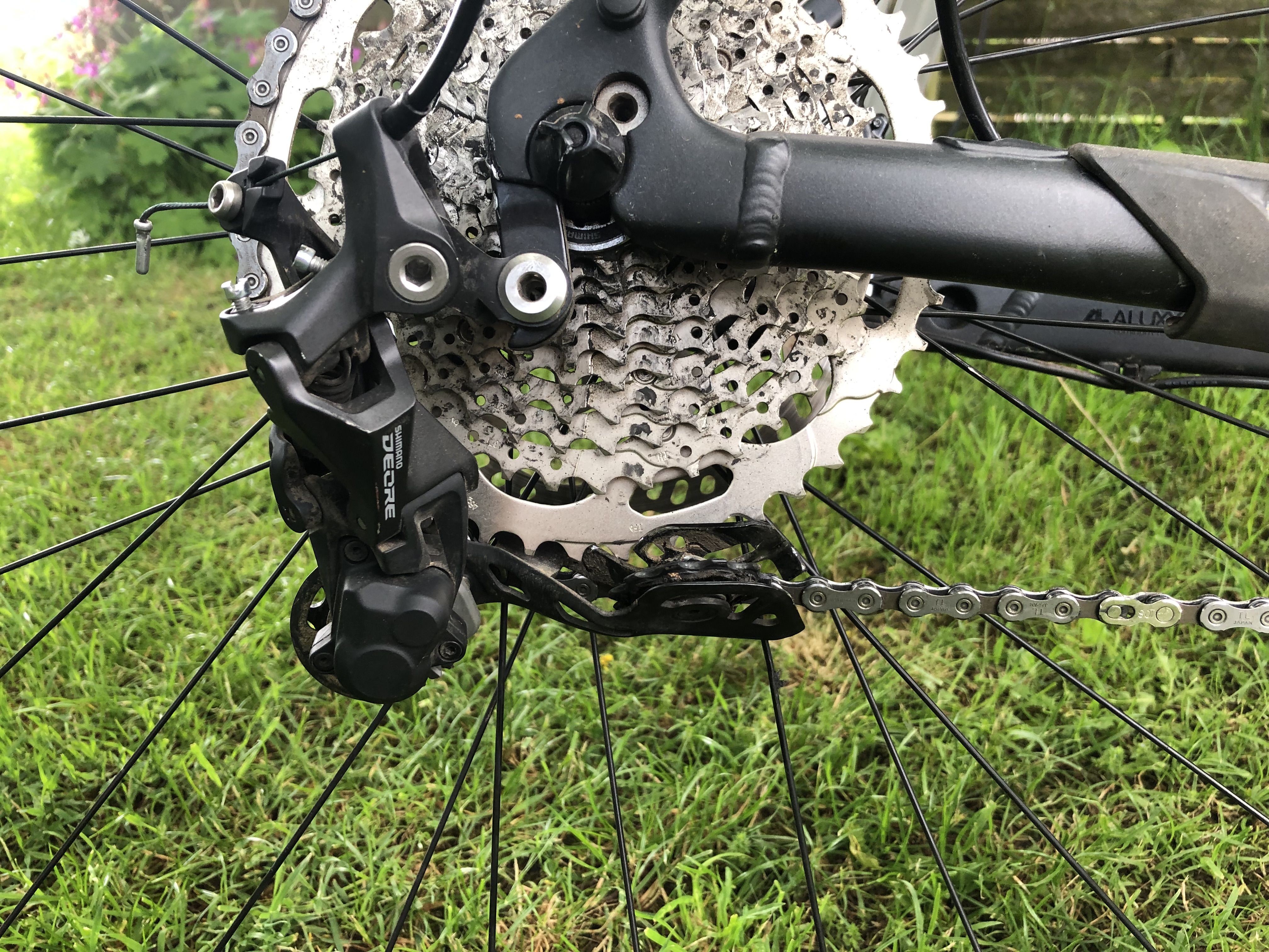

die Schaltung schaut nicht mehr ganz gesund aus :(
Zum Glück ist Frankreich eine Nation der Fahrradfahrer. Der Laden, wo das bike jetzt steht, hat vor einer Woche erst eröffnet. Am Freitag sollte es fertig sein, wenn die Teile morgen kommen. Aber die bikes dort haben alle Bremsen von Magura. Zumindest dafür sollten Ersatzteile auf Lager liegen. Für die Schaltung fahren die überwiegend 8fach.
Das hats auch verbogen und wird getauscht. Und neue Kette. Kostet zusammen nur 140€. Aber Schaltwerk und Auge kommen auch noch in die Ersatzteilkiste.
Alles inclusive 114€. Hatte mich vertippt. 40€ die Kette, 46€ Schaltwerk und Auge, knapp 30€ Arbeitslohn. Inclusive Steuern.
