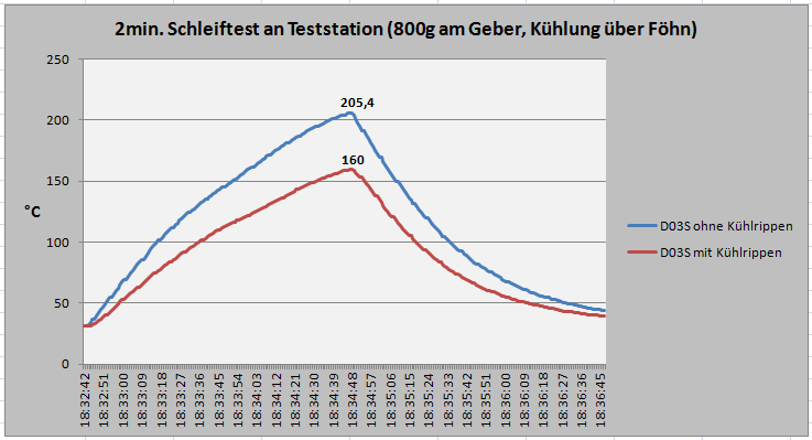

hab jetzt meinen Versuch Belag mit und ohne Kühlrippen an der Teststation gemacht, einen Sensor hab ich getauscht (schlechter Sitz und war schon beim abbrechen)
diesmal mit 2 min. Dauerschleifen mit ca. 800g Gewicht am Geber, Kühlung zusätzlich mit Föhn (da in der Teststation der Fahrtwind fehlt)
das Ergebnis sieht jetzt schon eher so aus wie ich es erwartet hätte, es kommt wohl auch stark aufs Fahrprofil an, wenn ich schnelle Abfahrten hab (guter Kühleffekt) und sehr starke Bremsungen oder ev. Einsatz von Metallbelägen (hohe Temperaturen) dann zeigt der Belag mit Kühlrippen schon eine deutlich bessere Belagkühlung an (max. Diff. beim Test war um 45K)

bei Einsatz von Metallbelägen mit hohen Systemtemperaturen dürften die Kühlrippen deutliche Verbesserungen ergeben

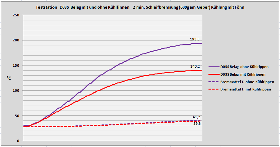

hab dann noch 2 weitere Tests mit etwas weniger Bremsdruck gemacht (600g) aber nicht gemischt sondern
beide Beläge mit Kühlfinnen und beide Beläge ohne Kühlfinnen, hab dabei auch die Bremssattel T. mit geloggt
auch hier war die max. Differenz am Belag nach 2 min. Schleifbremsung ähnlich (um 53K) , die Bremssattel T.
war aber nur um 2K höher bei den Belägen ohne Kühlfinnen
die Bremssattel T. war bei beiden Messungen ähnlich wie ich es in der Praxis nach längeren Abfahrten gemessen hab (um 40°C) , am meisten macht es daher bei der Belag Temp. selbst aus, aber halt nur wenn eine gute Kühlung vorliegt und bei höherer Belastung
ich werde die angetesteten Beläge mal in nächster Zeit fertig fahren, und dabei schauen ob man in der Praxis (mit gut kühlenden Scheiben) auch etwas davon bemerkt
