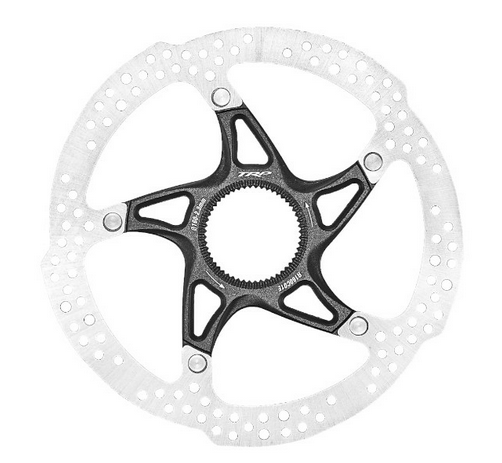

Ich fahre in meiner XT eine TRP mit 2.3mm und den Trickstuff Power und musste nichts abschleifen oder anpassen.

Sieht optisch schon mal vielversprechend aus und mit 2.3 mm dicke sollte es auch passen. Schade dass ich die nicht früher entdeckt habe 😄Magst du evtl. die relativ günstige TRP R1 mit in den Vergleich aufnehmen?

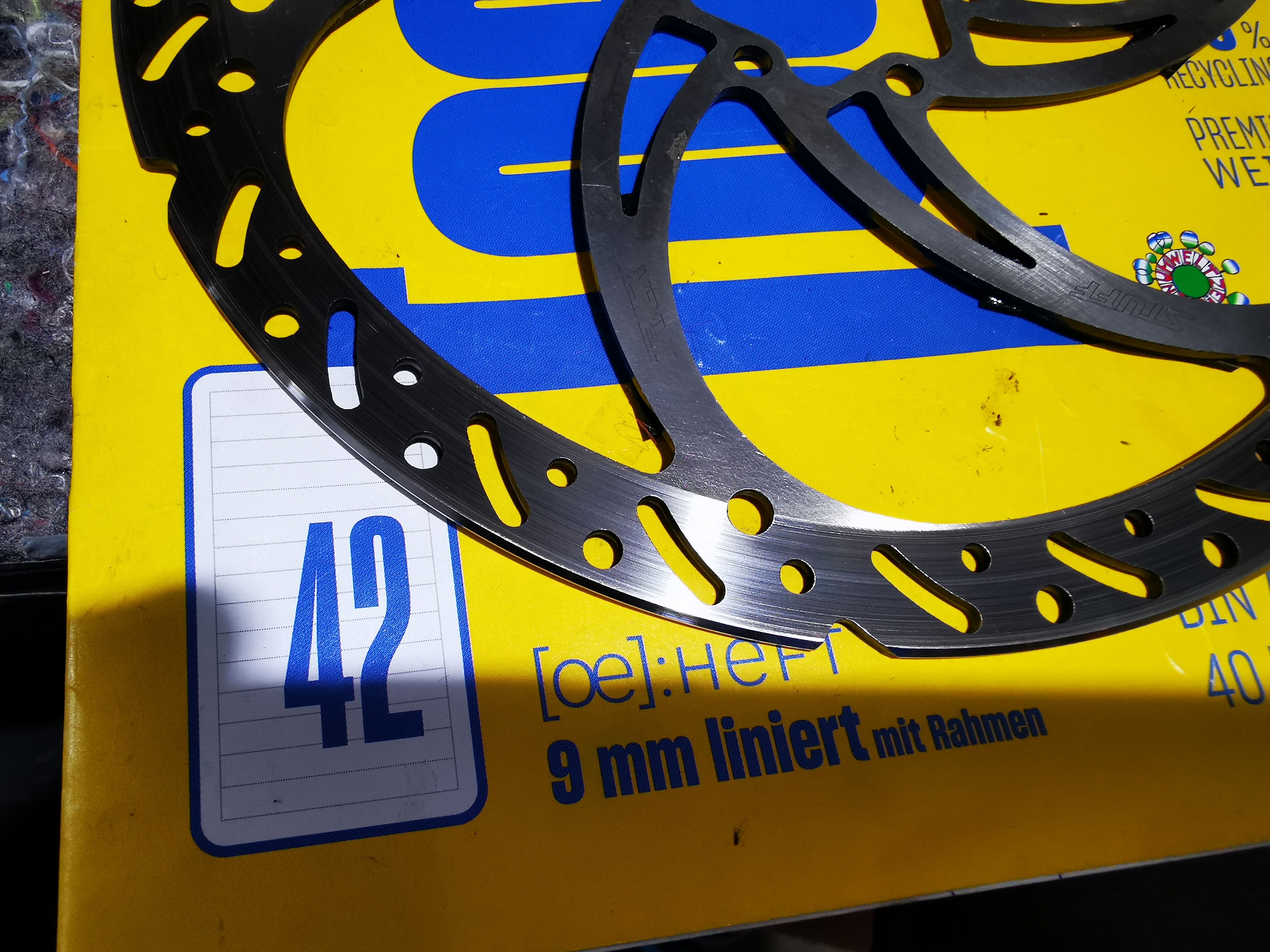

~ gleich breit wie der Galfer Belag (gemessen um 13,75mm)Welche Reibring-Breite haben eigentlich Intend-Scheiben?
Habe keine Angaben gefunden.

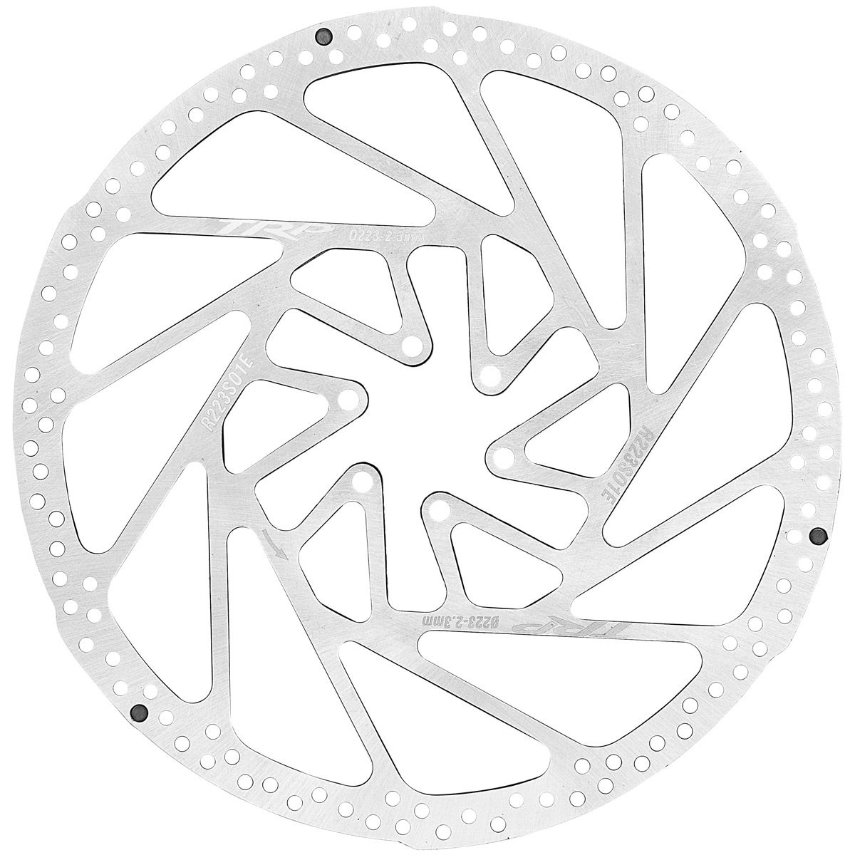

Ließ doch einfach mal von vorne, dann erschließt es sich dir.Welche Scheibe meinst du genau ?
Bin recht zufrieden mit der Scheibe.
als 220er sollte sie außen kreisrund sein. Ja, nur für schmale Shimano (oder ähnliche) Bremsbeläge geeignet, nicht für breite Magura.vom Reibring gefällt sie mir weniger, wirkt sehr schmal und dazu noch ein Versatz aussen
