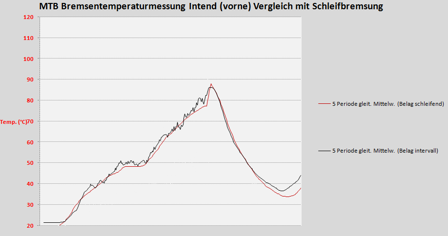

ich habe heute die Temperaturmessungen mit verschiedenen Scheiben abgeschlossen
hab noch die MDR-C getestet und auch einen Test mit Schleifbremsung gemacht (mit Intend Scheibe)
bei einer gut kühlenden Scheibe ist die Schleifbremsung kein Problem (kein quietschen, etwas mehr dunkle Belagablagerungsstreifen in der Scheibenmitte)

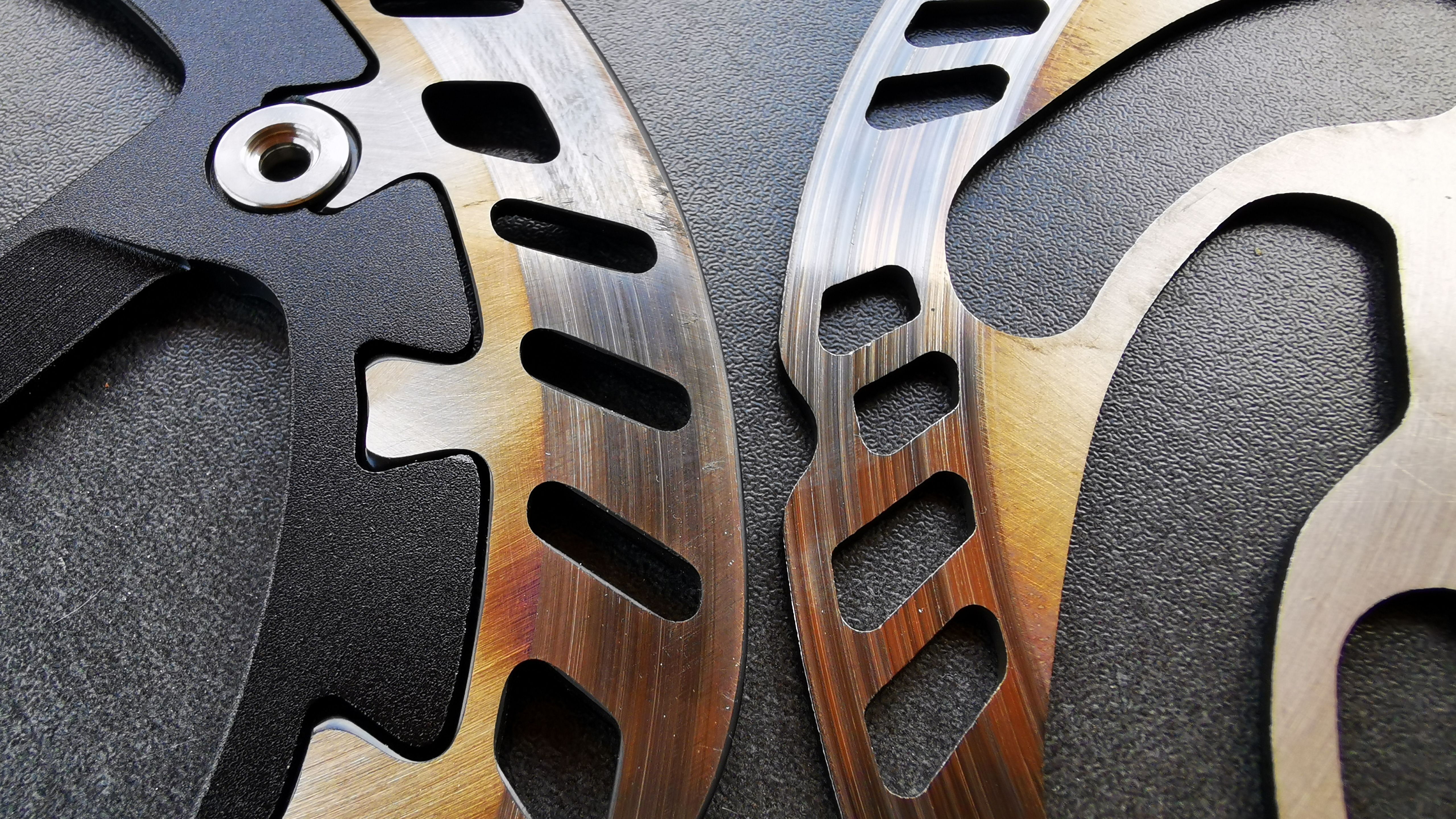

meine Einschätzung zu den verschiedenen Scheibendesigs bei meinem Test
weniger massive Reibringe haben deutliche Nachteile in der Hitzebeständigkeit (Belag überhitzt schnell)
das sieht man bei der leichten Galfer Wave sehr deutlich, sie hat ein extrem unruhiges Design, daher neigt sie eher stärker zu Vibrationen und rattern (auch eher laut) der Belagverschleiss dürfte eher hoch sein
(für die Alpen gibt es deutlich bessere Scheiben)
massivere Reibringe kühlen gut, gröbere Aussparungen sind aggressiver (vermutlich eher mehr Belag und Scheibenverbrauch) in diese Richtung gehen die Magura MDR-P und MDR-C
große aggressivere unruhige Muster neigen aber eher zum rupfen und rubbeln (auch Vibrationen und etwas lauter) die MDR-P ist eher nur für breite Magurabeläge gut geeignet (extra breiter Reibring) schmale Beläge laufen ungünstig in die Löcher hinein (und das spürt man tlw.) die Magura Scheiben sind sehr stabil aufgebaut
(massiver dicker Stern bei der MDR-P und viele Stege zum Reibring bei der MDR-C) sie neigen daher wenig zum "Klingeln", negativ ist hier die extrem geringe Abnutzgrenze (z.B. von 1,96 auf 1,8mm)

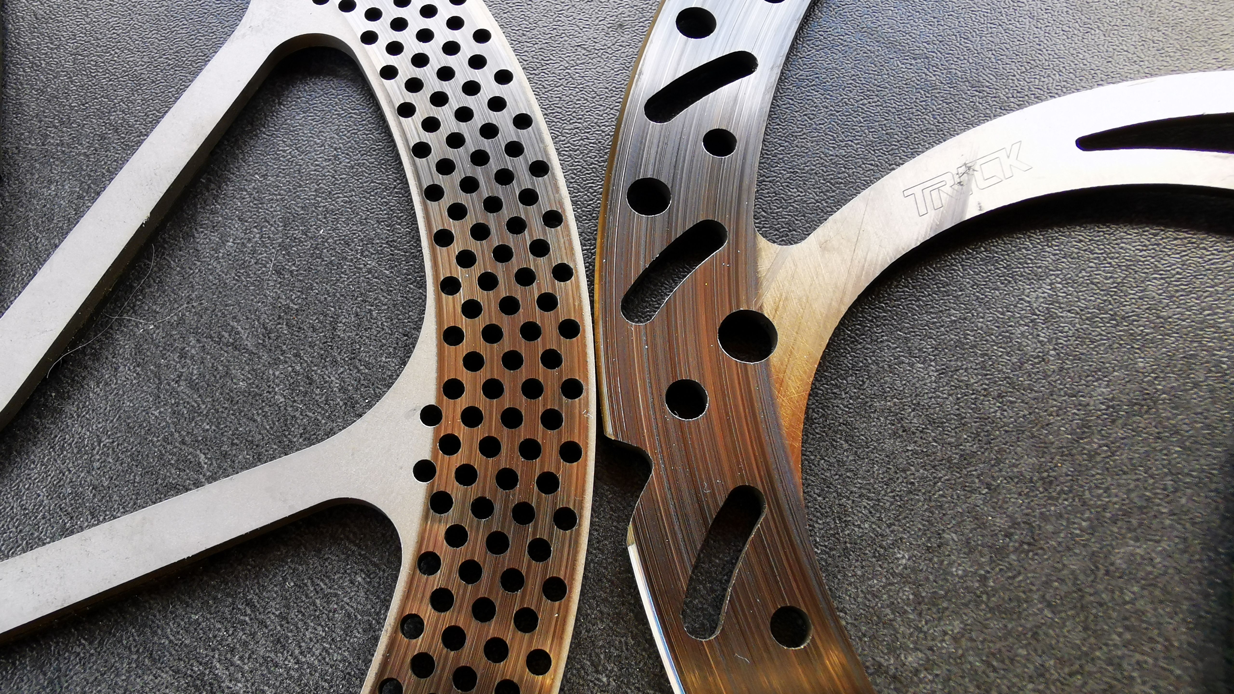

massive Reibringe mit vielen ruhigen kleinen gleichmäßig verteilten Muster kühlen extrem gut, sie sind sehr leise und haben weniger aggressives Verhalten und eher geringen Belagverbrauch, die Intend und BrakeStuff Punch gehen in diese Richtung, für breite Magura Beläge ist aber nur die BrakeStuff geeignet, die Intend ist sehr schmal gebaut, beide Scheiben dürften extrem langlebig sein (hohe Abnutzdicke von 0,5mm) sie sind allerdings relativ teuer (könnte sich aber durch den geringen Belagverbrauch relativieren)
die TS HD ist da irgendwo dazwischen (auch noch günstig)
massiver breiter Reibring (15,5mm) und eher gleichmäßige und nicht zu grobe Aussparungen ergeben sehr gute Hitzebeständigkeit und sie ist nicht so sehr aggressiv (wenig Rubbelneigung) sie ist auch sehr langlebig (hohe Abnutzdicke von 0,45mm) durch die geringe Anzahl der Stege zum Reibring neigt sie bei manchen Konstellationen (z.B. unruhiges Reifenprofil) zum "Klingeln"

kaum Unterschiede bei Schleifbremsung mit der Intend Scheibe (die Satteltemp. war gleich) der Temperaturverlauf war gleichmäßiger mit Schleifbremsung (weniger auf/ab Spitzen)

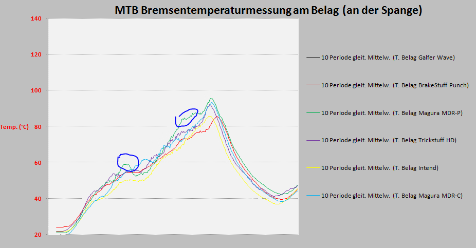

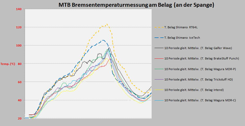

Temp. an der Belagspange bei einer Teststrecke mit 290Hm

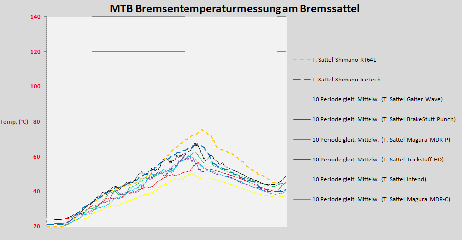

Temp. am Bremssattel bei einer Teststrecke mit 290Hm

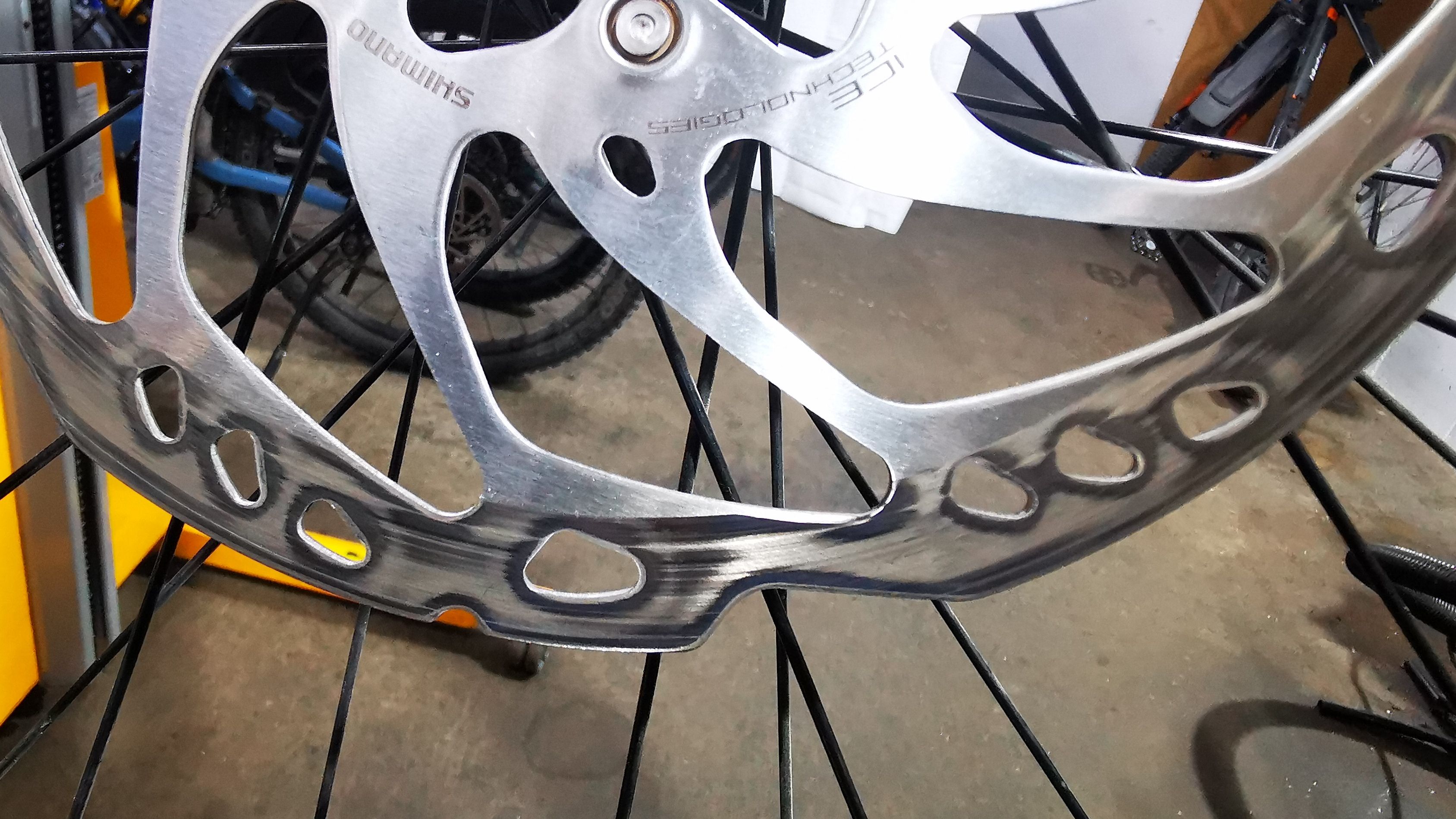

neue Icetech nach der Testfahrt (290Hm) , die Oberfläche ist sehr uneben

Wenn ich deine Messungen richtig interpretiere sind die Temperaturen mit der MDR-C Scheibe sogar etwas geringer als mit der MDR-P…?
das ist zumindest bei meiner Praxismessung mit einem schmalen Belag (Shimano Anlage) so gewesen
ich glaube dass die MDR-P Scheibe mit den breiteren Magura Belägen besser ist als die MDR-C , da kann die Scheibe den breiten Ring besser ausnutzen und der Belag ist innen besser geführt
die Satteltemperatur war bei allen ähnlich, ausser Galfer Wave und Shimano Standardscheibe waren deutlich höher und die extrem massiven BrakeStuff und Intend waren deutlich niedriger
die schmalen Beläge bekommen bei der MDR-P hinten keine richtige Führung und kippen dann quasi hinten in jedes Loch hinein, ich hab das gemerkt wenn es steiler wurde und mehr Druck geben mußte dass sie rupfiger wurde, bei den Messungen sieht man da auch Temp. Erhöhungen
bei der MDR-C ist auch der schmale Belag innen noch gut geführt, sie ist aber durch die vielen noch gröberen Löcher relativ aggressiv und man sieht auch relativ schnell Einlaufriefen

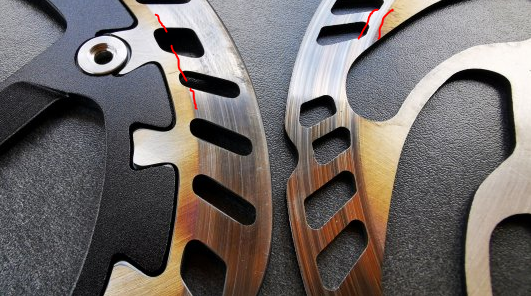

Temperaturspitzen bei höherer Druckbelastung MDR-P (die Leichtscheiben sind weg geblendet)

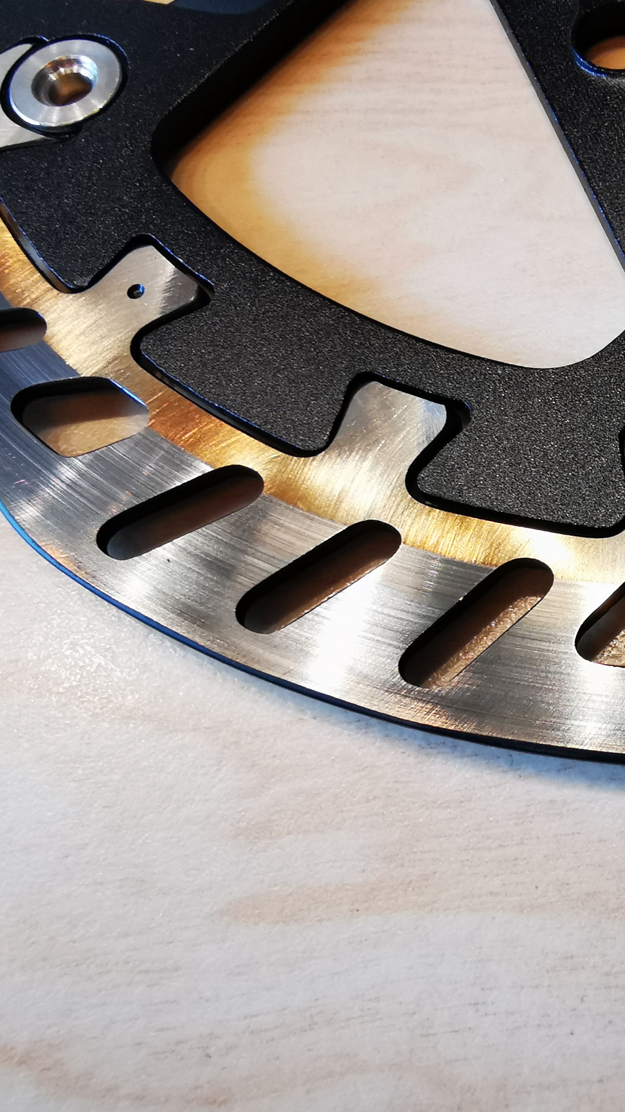

der schmale Belag ist innen bei der MDR-C (rechts) noch gut geführt, bei der MR-P weniger und
relativ hohe Hitze an der Innenseite vom Reibring nach einer Testfahrt mit 290Hm
wenig Hitzeanzeichen bei TS HD (rechts) und gar keine bei der BrakeStuff und Intend

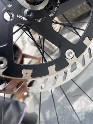

Dankeschön für deine ausführlichen Erläuterungen. Ich kann bestätigen, dass die MDR-P mit den originalen Maguras eine gute Führung noch im inneren Bereich haben da sie breiter sind. Trotzdem sind die 8.R (Racebeläge) ziemlich rupfend mit der aggressiven Scheibe, allerdings bei einer super Bremsleistung…
das ist wohl auch so gewollt
die Maguras sind eher die aggressiven Sprinter (und dann auch mehr Verschleiss und sehr geringe Abnutzungstoleranz)
BrakeStuff, Intend und auch Trickstuff HD sind eher die weniger aggressiven Dauerläufer (sehr hohe Abnutzungstoleranz)
die Wave ist zu leicht aber auch aggressiv (schnelle Überhitzung im steilen Gelände) die müsste man dann eher eine Nummer grösser fahren und die Alpen eher meiden
und von den Shimanos bin ich von der Oberfläche nicht so angetan, die Standardscheibe überhitzt extrem schnell, die IceTech ist deutlich besser aber die braucht auch eine Weile bis die Stanzgrate nieder gebügelt sind
(bis dahin hoher Belagverschleiss und weniger Bremspower) für Extremeinsatz ist die IceTech aber auch nichts
(hab gelesen dass dabei der Alukern schmilzt) für meine Frau reicht es aber
