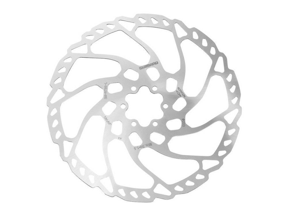

Ich habe eine Shimano Zee mit 203 mm vorn und hinten. Die hintere Magura Storm HC Scheibe hat es verzogen,
die vordere Shimano RT66L war unauffällig.
Jetzt bin ich am überlegen ob ich auf 220 mm vorn und hinten umsteige, oder ein Satz 203 mm Brakestuff Punchdisk.
Ich tendiere zu eine Satz 220 mm um bei mein Gewicht ein bisschen Reserve zu haben.

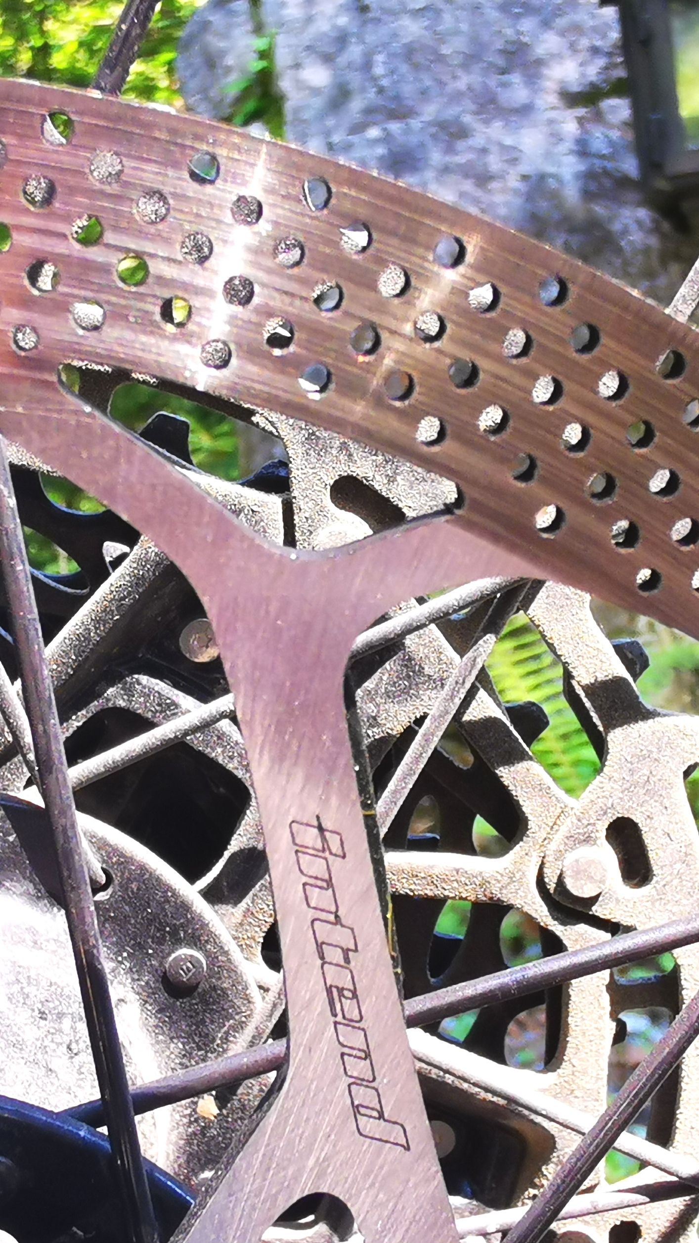

ich verwende die normalen Shimanoscheiben nicht mehr (nur die IceTech bei meiner Frau wegen Centerlock)
bei meinen Scheibenversuchen waren die massiven dicken Scheiben deutlich besser
Shimano gibt ca. 10% mehr Bremsleistung an (203 auf 220mm) aber die Leistung muß man dann auch ohne Überhitzung und flattern mit den dünnen Stanzblechscheiben auf die Strasse bringen, und steigende Durchmesser haben nicht nur Vorteile
BrakeStuff gibt 30% mehr Kühlleistung an, nebenbei hat man weniger Belagverschleiss und die massive Scheibe hält länger (doppelte Abnutzdicke)
ich bleib lieber bei den kleinen dicken ;)

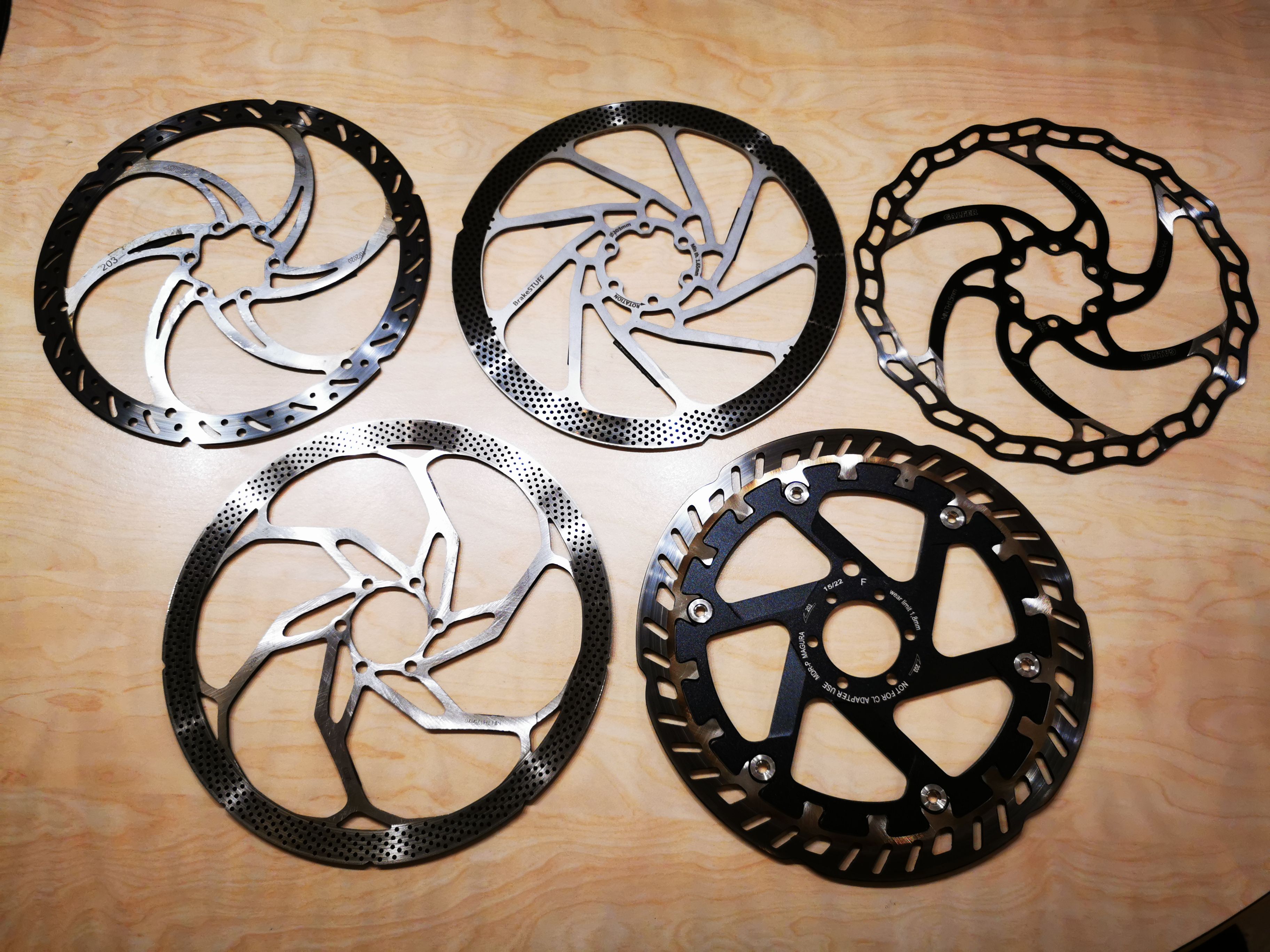

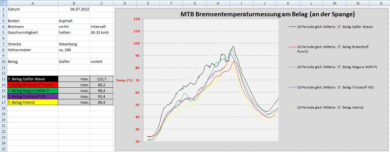

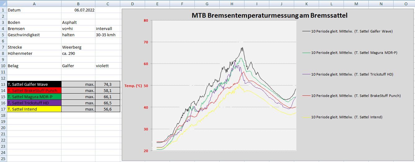

nach aktuellen Tests sieht es bei Temperaturmessungen so aus
BrakeStuff und Intend Extraklasse extrem Temperaturbeständig und sehr leise (Intend kaum hörbar aber eher schmaler Reibring und daher weniger für breite Magura Beläge geeignet) nach ersten Tests auch 40% weniger Belagverbrauch da weniger aggressives Scheibendesign (viele sehr kleine Löcher) zum Scheibenverbrauch mache ich noch Messungen bei grösseren Touren
Trickstuff HD sehr gut (Klingelneigung bei bestimmte Reifen)
Magura MDR-P gut (etwas Ratterneigung) eher ungünstig für schmale Beläge (besser für Magura Beläge)
Galfer Wave befriedigend (der Belag überhitzt bei steilem Gelände schnell)
Lg Tirolbiker63
Tests alle vorne durch geführt (mit Galfer violett Belag) im Diagramm sind die Messpunkte etwas geglättet wegen besserer Sichtbarkeit der Diagramm Darstellung (links werden max. Werte angezeigt)

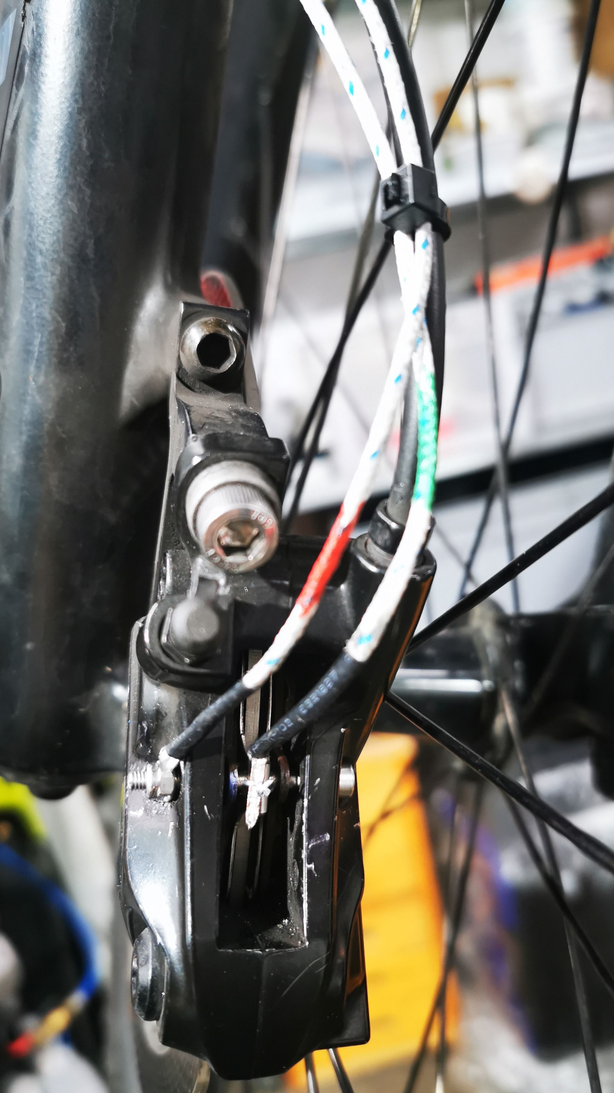

Messung an der Belagspange
Messung am Sattel

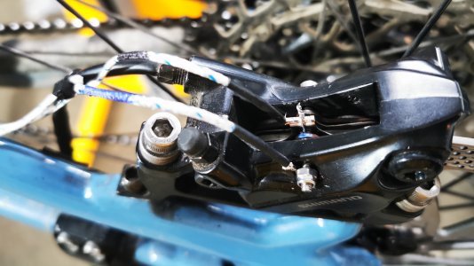

Verkabelung hinten
Verkabelung vorne
Testscheiben

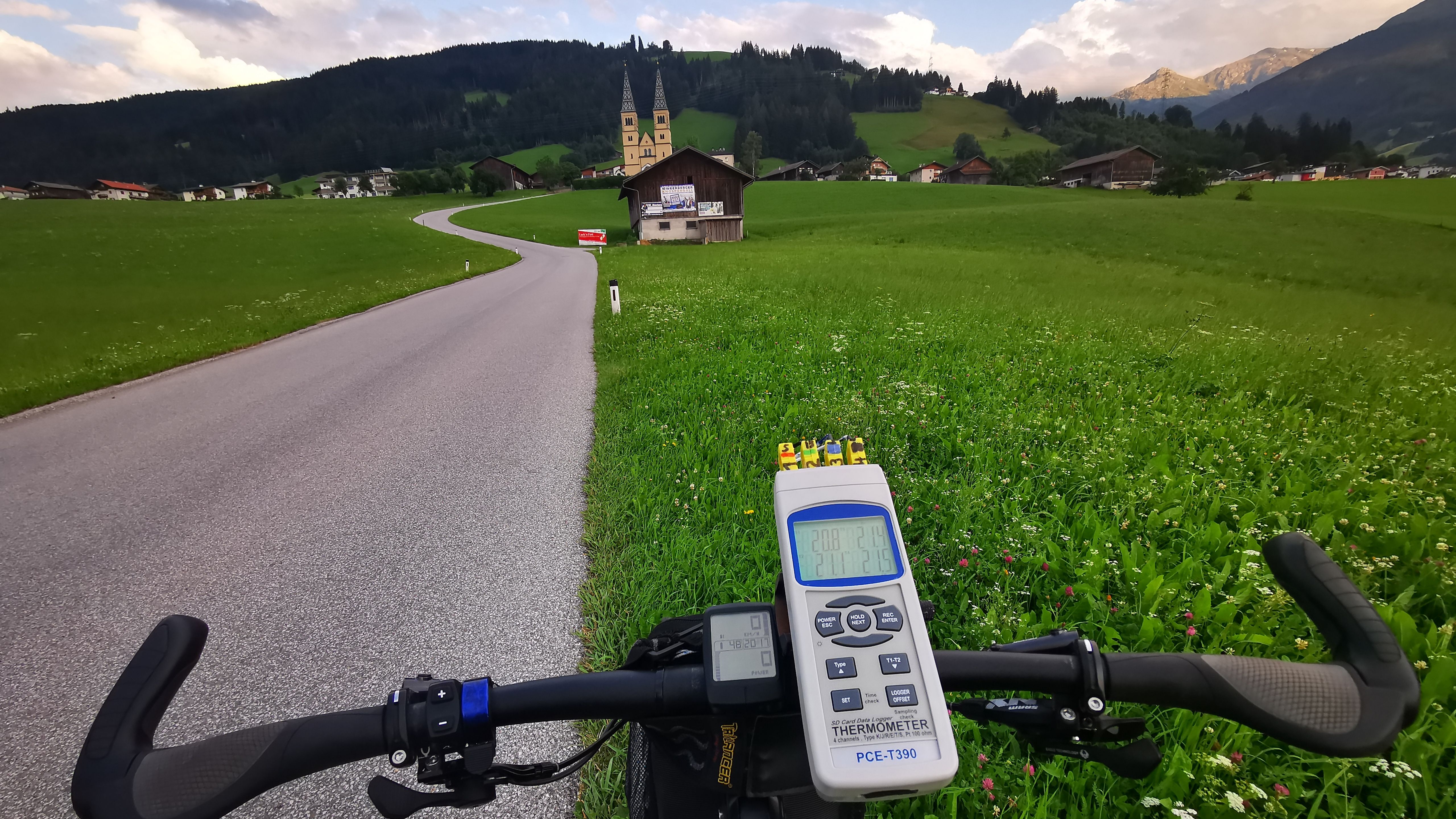

Messgerät (4 Kanal Temp. Logger)

vom Reibringdesign ähnelt sie etwas der TS HD (24 diagonale eher schmale Streifen, die TS HD hat halt noch Löcher dazwischen)
die TS HD hat noch einen etwas massiveren breiteren Reibring (15,5mm) und ist minimal dicker (2,05mm)
die Nutzdicke ist bei der TS HD günstiger (0,45mm gegen 0,3mm bei der Sram HS2)
die HS2 scheint mit 12 Stegen etwas stabiler gebaut zu sein (daher etwas schwerer als die TS HD)
