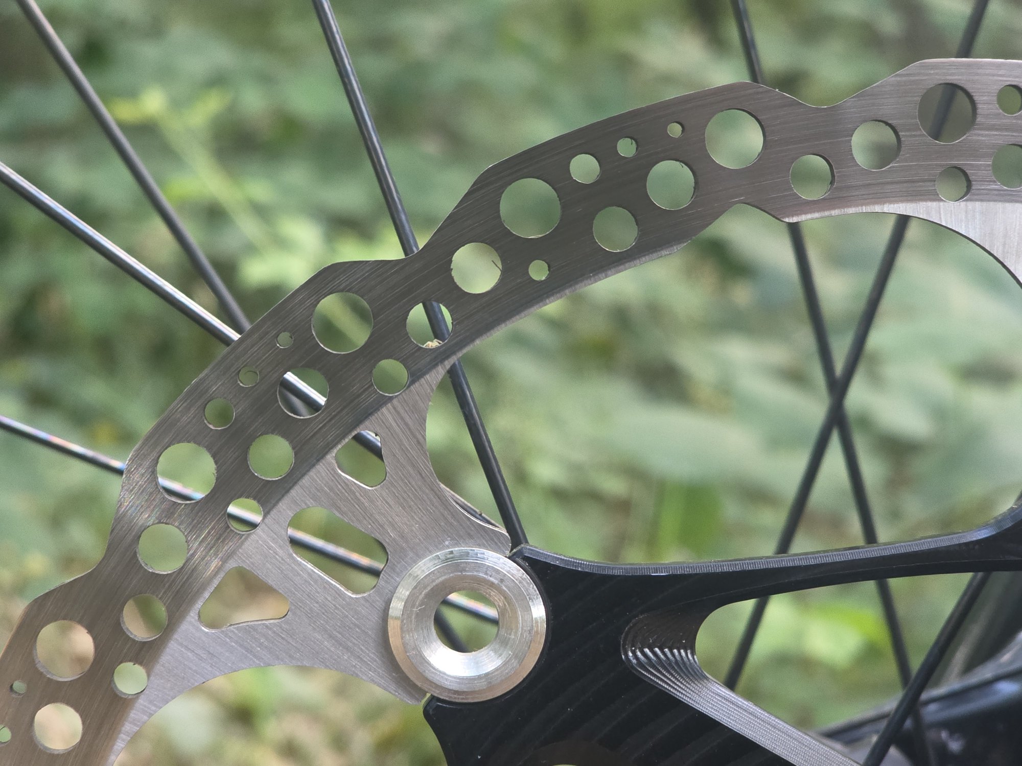

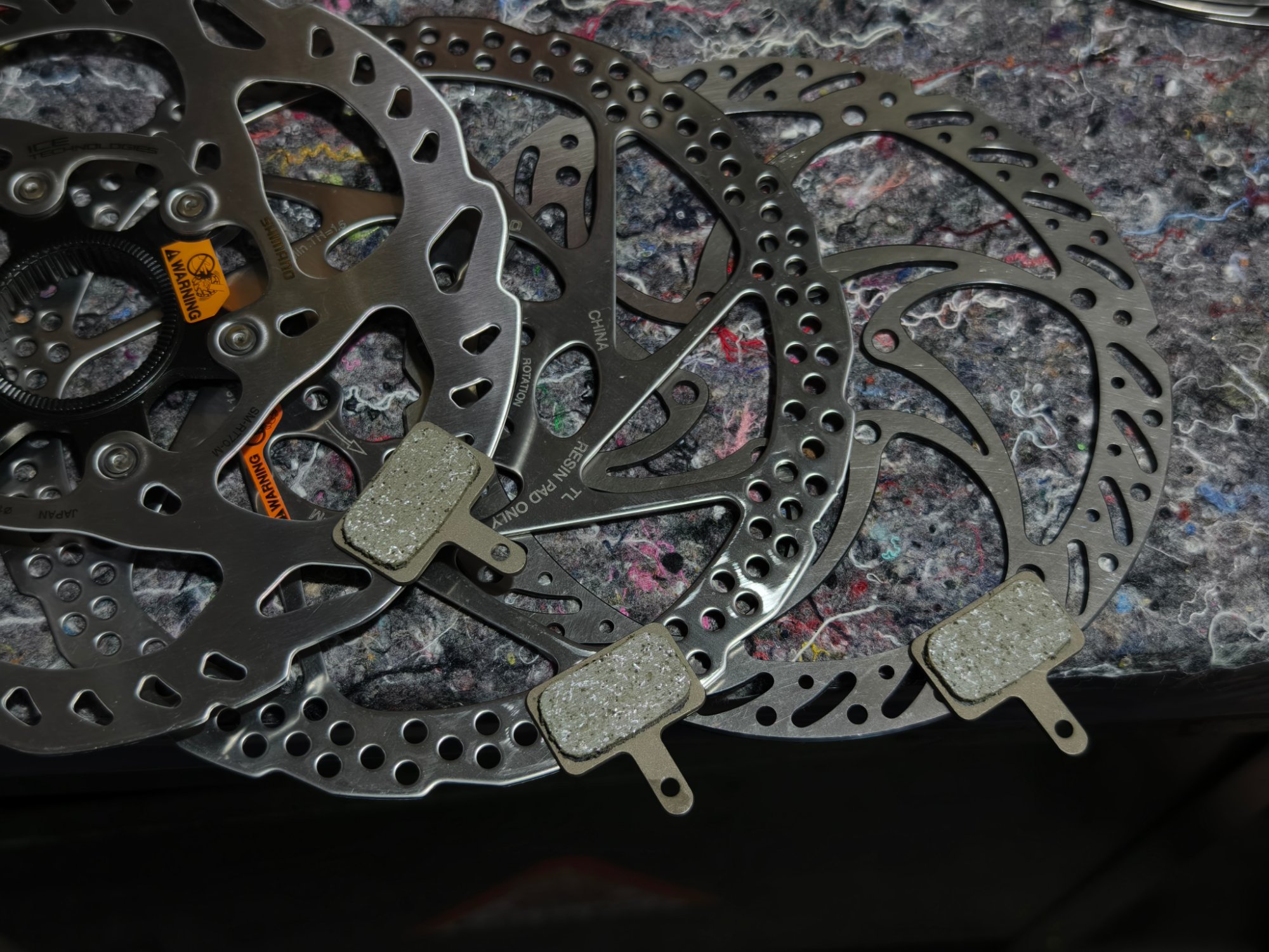

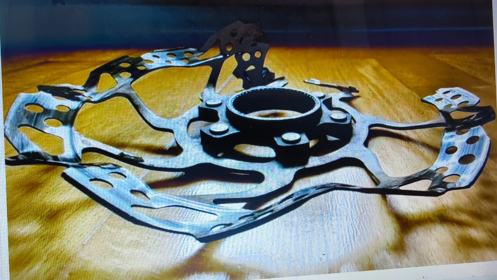

der Stegaufbau sieht ähnlich aus wie bei Intend, der Reibring ist ca. 16mm breit und ähnelt einer Shark (ohne Aussenwellen)
zusammenklappen wird die 2,25mm dicke China Scheibe nicht

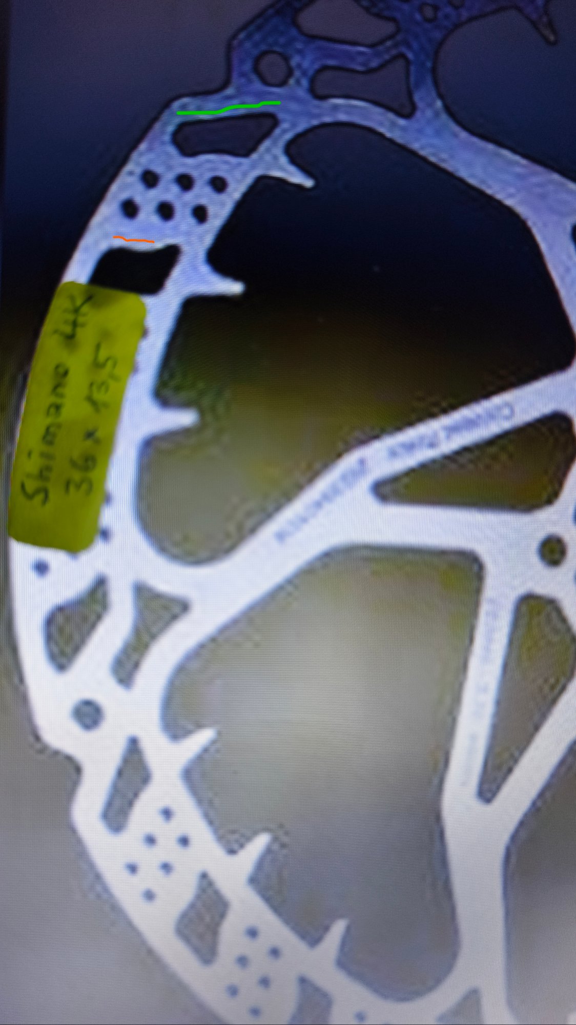

die Lochfenster sind tlw. etwas breit geraten und manche davon sind mehr aggressiv und andere wieder weniger (andere Winkel)
für meine schmalen Shimano dürften sie daher eher gut hörbar sein da eine Ecke gut hinein kippen kann
(prellt dann eher mehr) für breitere Beläge ist das aber durchaus besser passend
freie Flächen werden vermieden und es gibt innen und aussen Unterbrechungen, die grösseren Aussparungen und die nicht versetzten Kühllöcher begünstigen eher eine ungleichmässige Abnutzung
sie ist jetzt aus meiner Sicht nicht perfekt, ganz grosse Böcke sehe ich aber auch nicht drinnen, wenn die Härtung und die Planität (max. 0,01mm Abweichung) passt, kann man die schon mal versuchen
es ist halt ungewiss ob bei der starken Preisreduktion nicht B Ware mit Massabweichungen dabei sind
Wärmebehandlungen und passende Härtung ist auch wichtig und beeinflußt ob die Scheibe schnell abnutzt oder zu wenig Grip hat (und dann auch quietscht) und auch ob sie sich bei Hitze verzieht
nach 2 unbrauchbaren Chinamodellen (Lewis) hab ich derzeit keine Lust mehr eine zu testen (der nächste Test wird die neue Shark)

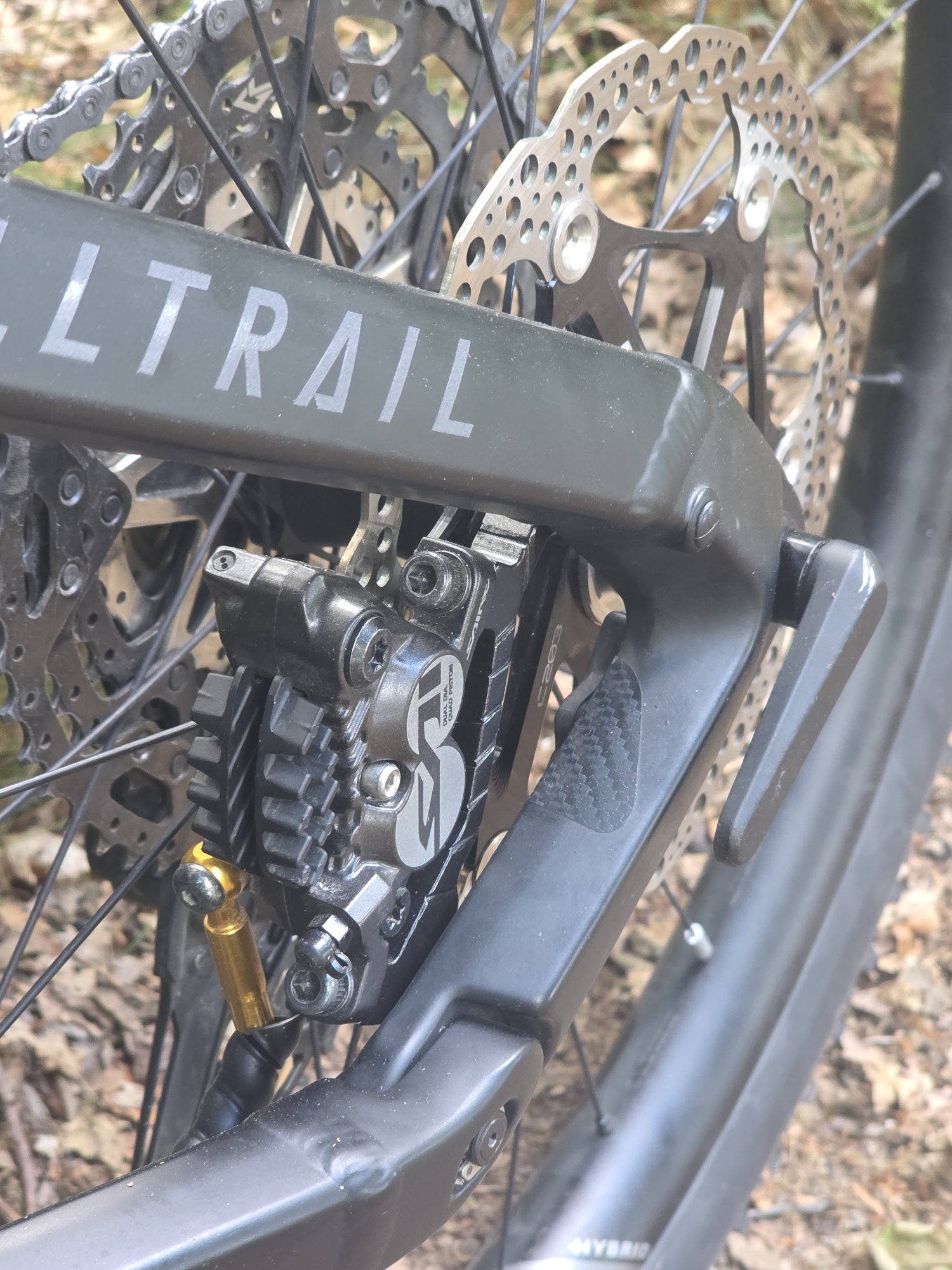

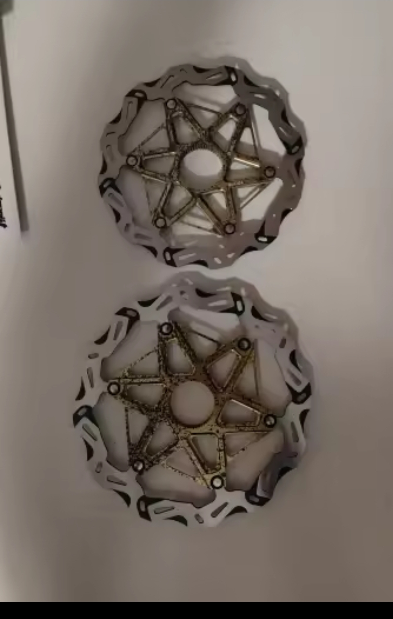

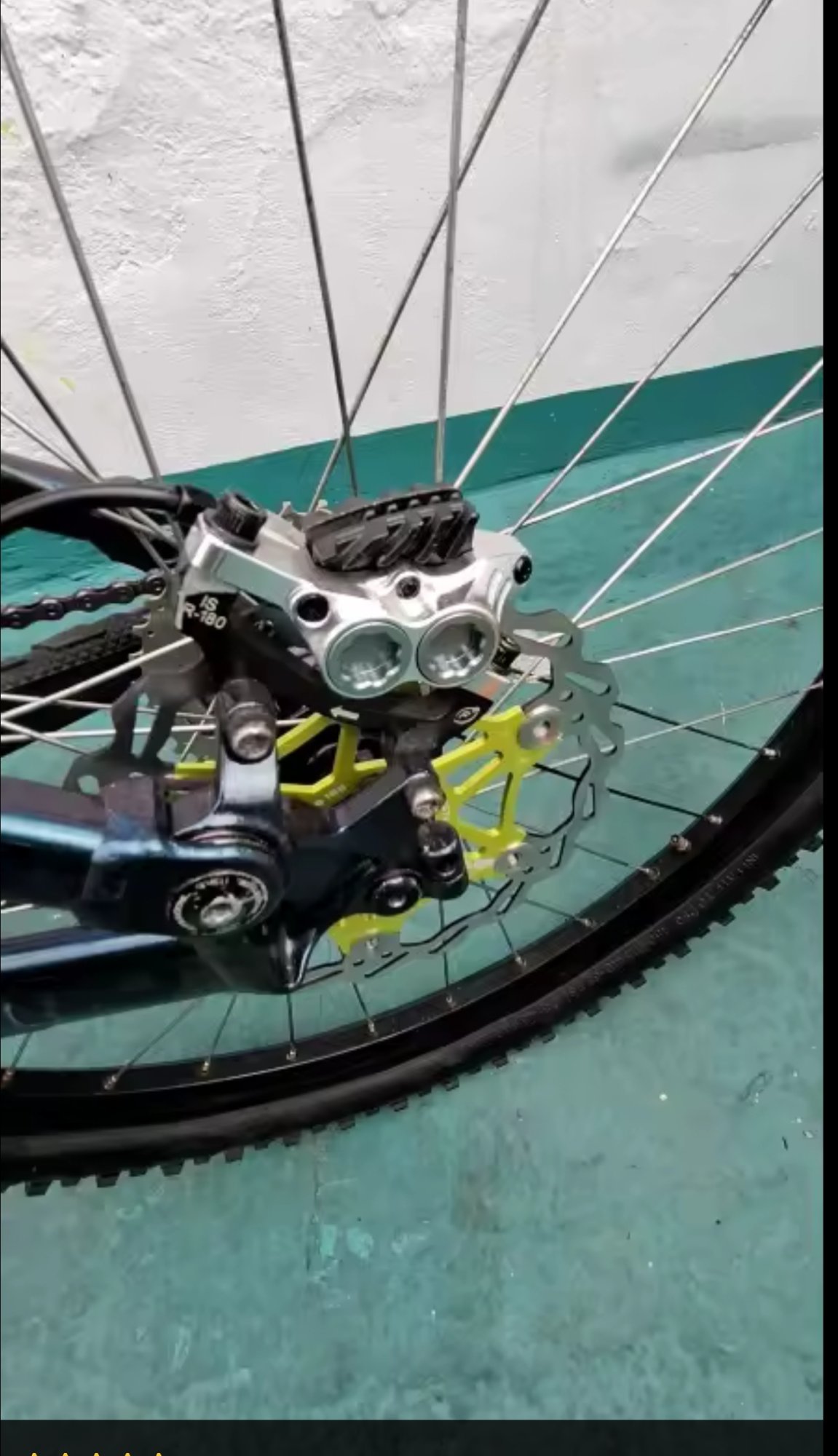

Ich habe auch noch mal gebastelt und gefeilt, die Bremsattelträger farblich etwas angepasst und wenn ich schon beim Pfeilen war, dachte ich mir etwas gewicht an den Trägern ein zu sparen.
( Spaß)
Ihr hattet schon recht bei der 203mm ist es problematischer. Habe da nun ordentlich etwas von den Trägern weg gefeilt, glaube aber noch nicht genug.
Visuell ragt die Bremsscheibe an der Außenseite allerdnurs nur an wenigen stellen und nur minimal heraus, bin mir nicht so sicher ob ich da noch mehr weg nehmen soll?
Ihr hattet schon recht, bei 220mm vorne passte alles sofort ziemlich gut mit standart shimano adapter 220mm .
Was meint Ihr, so lassen, oder hinten und vorne noch einmal feilen?
Vorne habe ich ungefähr 0,4mm weg gefeilt hinten ca 1,25mm.
Fand die Träger haben sich so abgestoßen, habe diese farblich so gut ich konnte an die Bremszangen angepasst, so sieht das mehr wie aus einem Guss aus finde ich.

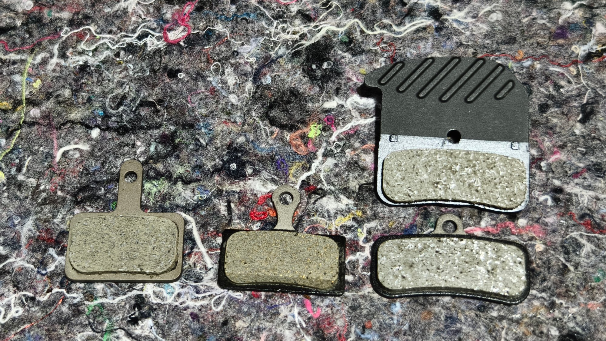

die höhere Form (B01S) gab es eher auf den ganz alten 2K Bremsanlagen
danach gab es aber auch schmale Beläge für 2K Anlagen welche gleiche Belaghöhe hatten wie die 4K Beläge
alte B01S sind um 15,5mm hoch
neuere 2K Beläge und 4K Beläge sind um 13,5mm hoch
ich hab deshalb bei den älteren Anlagen auch tlw. TS Dächle verwendet, da ich diese bei beiden Systemen gut verwenden konnte da die Reibringhöhe 15,5mm hat (bei 6 Loch Scheiben)
bei CL dann halt die breiteren Shimano Typen für die hohen Beläge
die höheren B01S sehe ich aber nur mehr selten (meist ältere Citybikes)
die Reibringbreite sollte den Belag weitgehend gut abdecken, ein breiterer Reibring hat eher Vorteile (mehr Masse und Kühloberfläche) kann aber auch je nach Scheibendesign auch ungünstig sein wenn der Belag einseitig in grosse Ausparungen hinein kippen kann (klimpert dann und kann Vibrationen haben)
Scheiben mit runde Löcher sind da eher unkritisch und leiser
zu schmale Reibringe sind auch ungünstig da man viel in die Stege hinein schleift und der Belag wenig Auflagefläche hat (weniger Reibfläche und weniger Übertragung der Wärme an die Bremsscheibe)
Lg Tirolbiker63
links die höheren alten Bo1S mit 15,5mm, die anderen haben um 13,5mm
eher breitere Reibringe

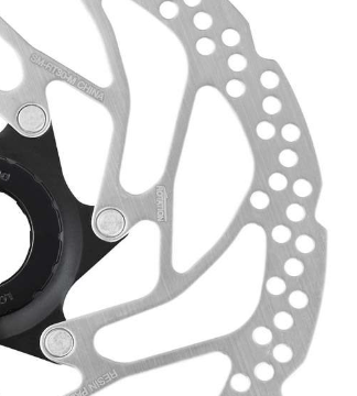

Original ab Werk sind Scheiben RT30 und schmale Beläge (BR-MT420) verbaut
Hatte ich gelesen.
Radhersteller verbauen alles mögliche und Nutzer können dann auch falsche Kombinationen fahren, man sollte sich dann aber nicht in Foren über die angeblich mangelnde Funktion von RT30 und RT56 auslassen.

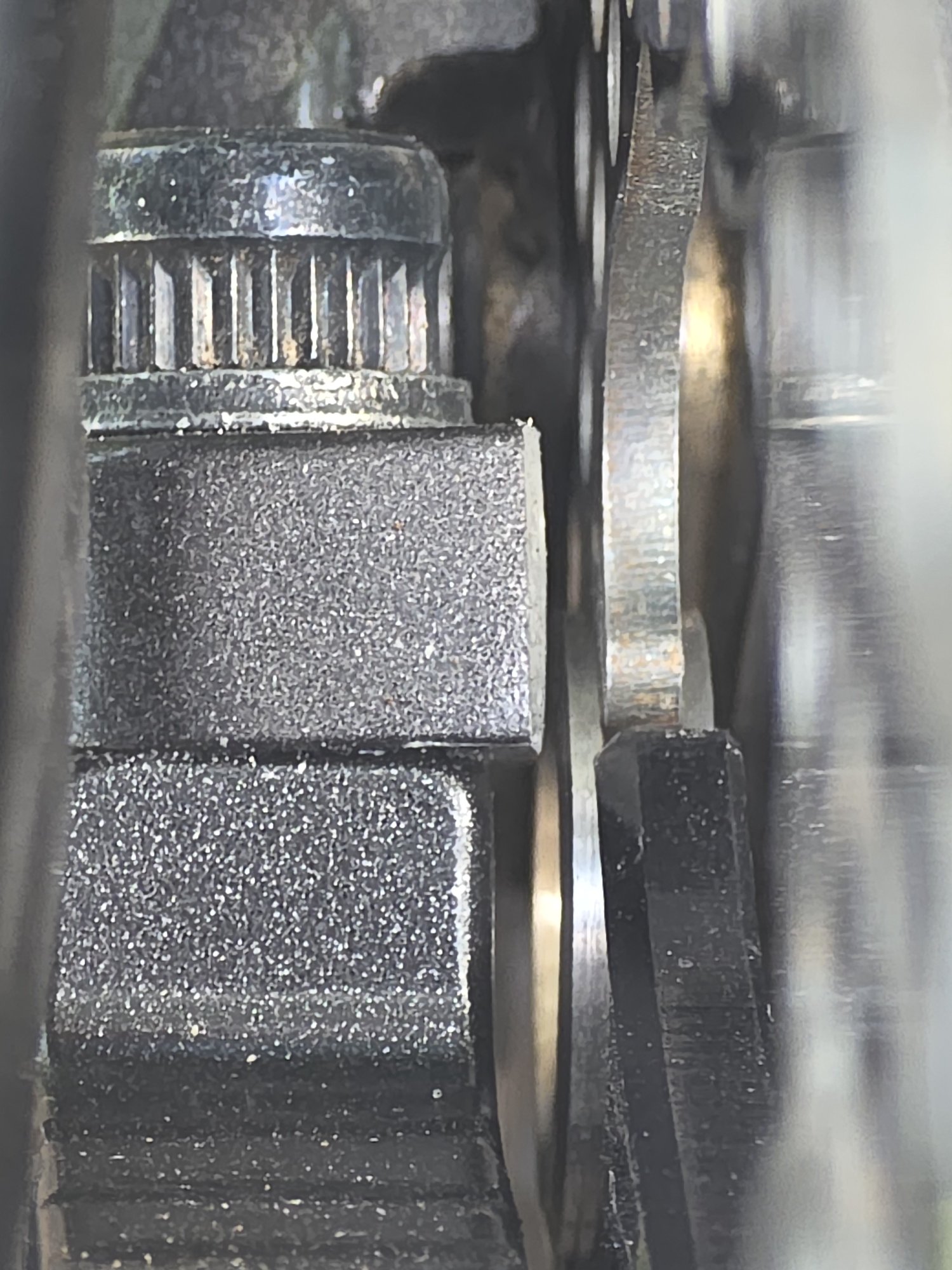

Mit jedem anderen nicht, da musst ein wenig aufpassen, da die ja ca. 1mm auftragen!
Deshalb sind die Rückplatten der Beläge dafür dünner, damit das gut passt.
Hängt dann ab von der verwendeten Scheibe und der Dicke des Belags obs reinpasst.
Ich hab die auch im Einsatz in der V4, bisher mit Race-Matrix (weiß), neulich gewechselt auf E-Matrix (blau).
Die weißen haben jetzt ca 800km und ca 20k Tm gehalten.
Mit ner Vented Scheibe wird es eng ja. Aber mit der 2,2mm Braking Scheibe gehen aktuell alle rein. So wärs es ja auch geplant.
