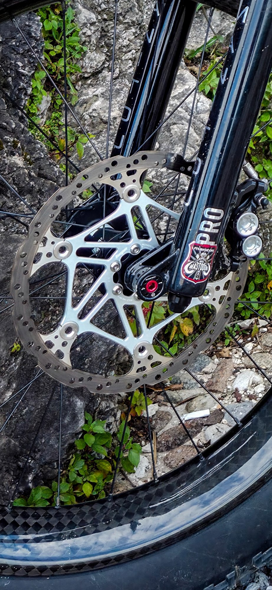

Genau das gleiche hatte ich mit dem Galfer Grün auch. Komplett verglast auf 1100tm auf der Hope vented. Ließ sich auch nicht mehr freibremsen. Die Temperatur der Scheibe und des Sattels waren enorm hoch. Der Belag ist förmlich zerlaufen auf der Scheibe. Nicht mal die TS Power+ haben so eine schlechte Performance bei extremer Belastung gezeigt.
an der Kühlleistung der Scheiben kann es ja dann nicht liegen
Hope Vented und BS Punch sind hier mit Abstand Referenz

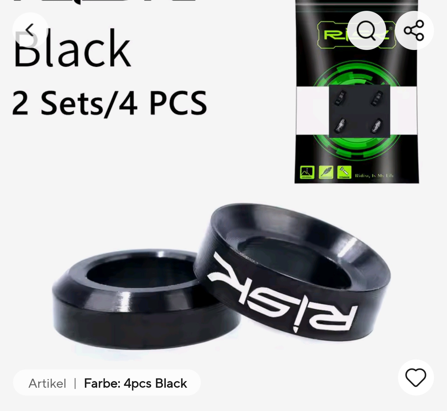

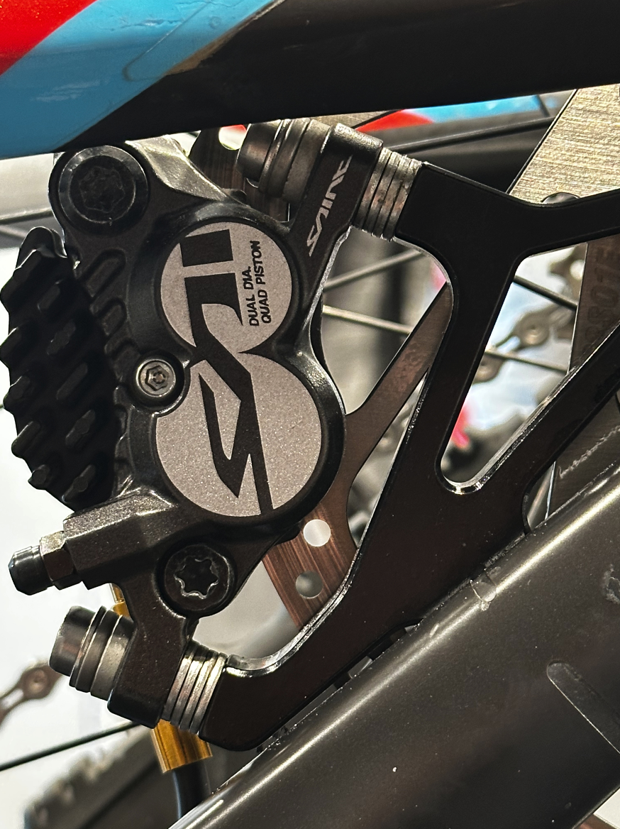

Ein neuer Versuch mit Unterlegscheiben zielt darauf ab, die Bremsbeläge besser in der Mitte des Reibrings auszurichten. Ich bin mir nicht sicher, ob ich einen neuen IS-PM erstellen oder die Höhe einfach um 6 mm erhöhen soll.
(A new attempt with washers aims to better align the brake pads in the center of the friction ring. I'm uncertain whether to create a new IS-PM or just increase the height by 6 mm)
Bei Ali Express bekommtst du 2 teilige Spacer, musst nur unter , risk titan spacer" suchen, ich hätte da wenig bedenken muss nicht zwanghaft ejn anderer Träger kommen würde ich meinen.
Bin gerade dabei alle Schrauben am Bike durch titan zu ersetzen, von Risk bekommt man bei Ali alles, Halteschrauben, titan bremskolben, titan bremsgeber, entlüftungsnippel, bremszangenverschraubung, bremszangenhalteschrauben, da sah ich zufällig die zwei teiligen Titan spacer schalen.

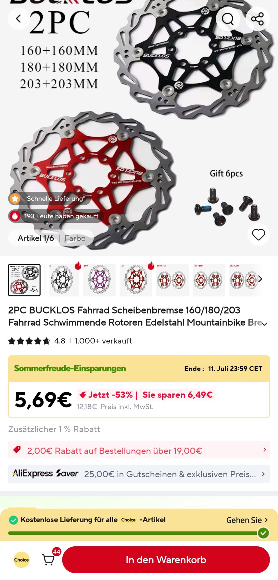

Bei Ali gibts ja die wildesten Sachen. Z.B. sind manche Kassetten fast identisch zu Sunrace wenn nicht vom selben Band gefallen. Und die kann man bedenkenlos nehmen.
Bei zwei Scheiben für 5,69 würde ich mich aber fragen ob das nicht aufgehübschte Stanzteile sind. Kann man die wirklich fräsen/lasern für das Geld. Aber bin nicht von dem Fach, vielleicht sind die garnicht schlecht.

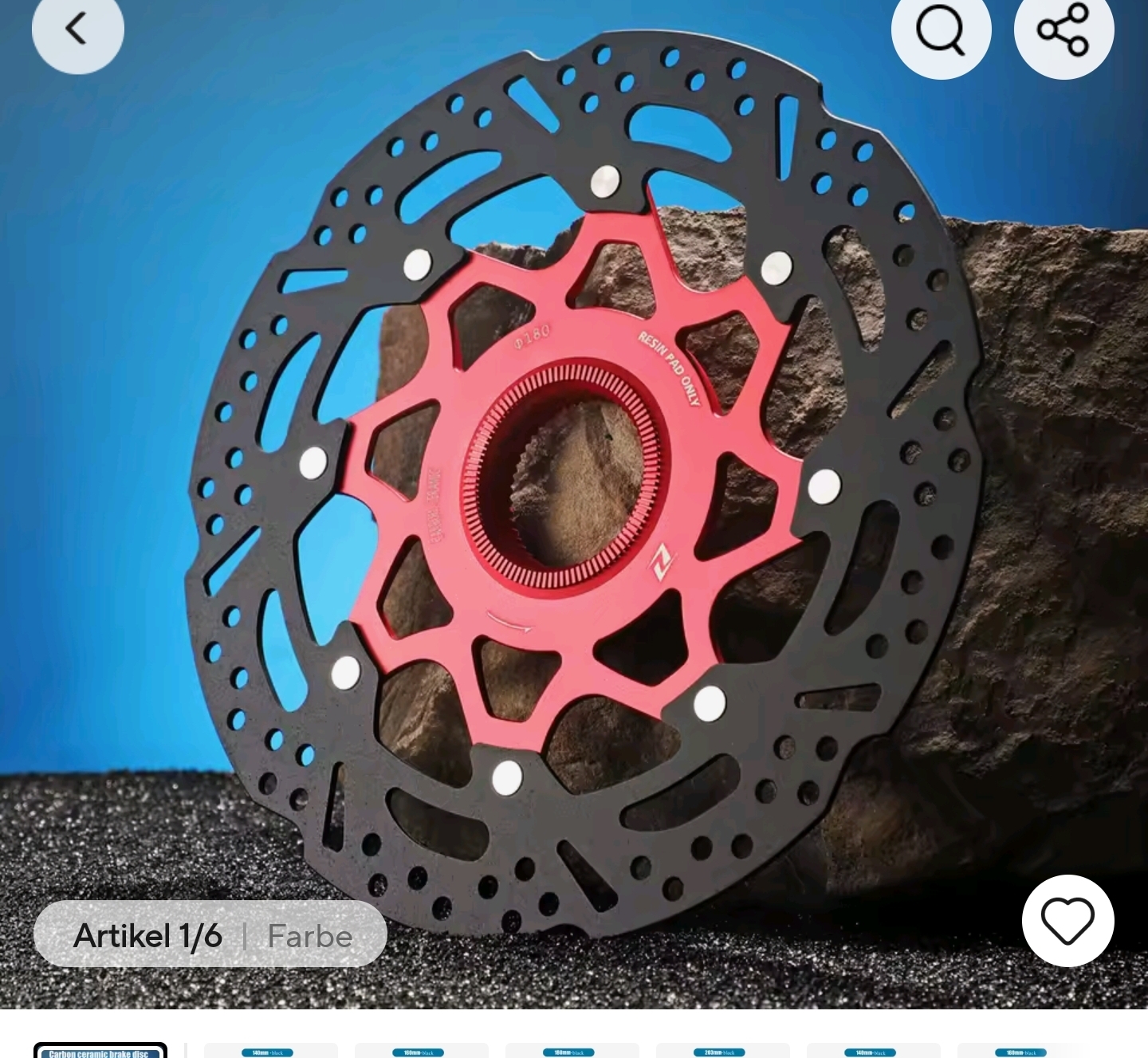

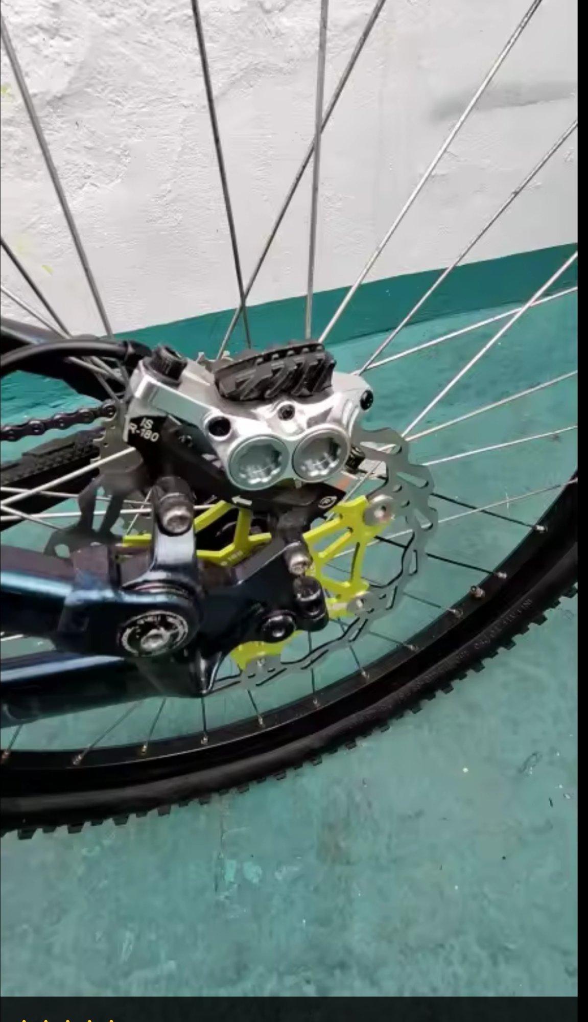

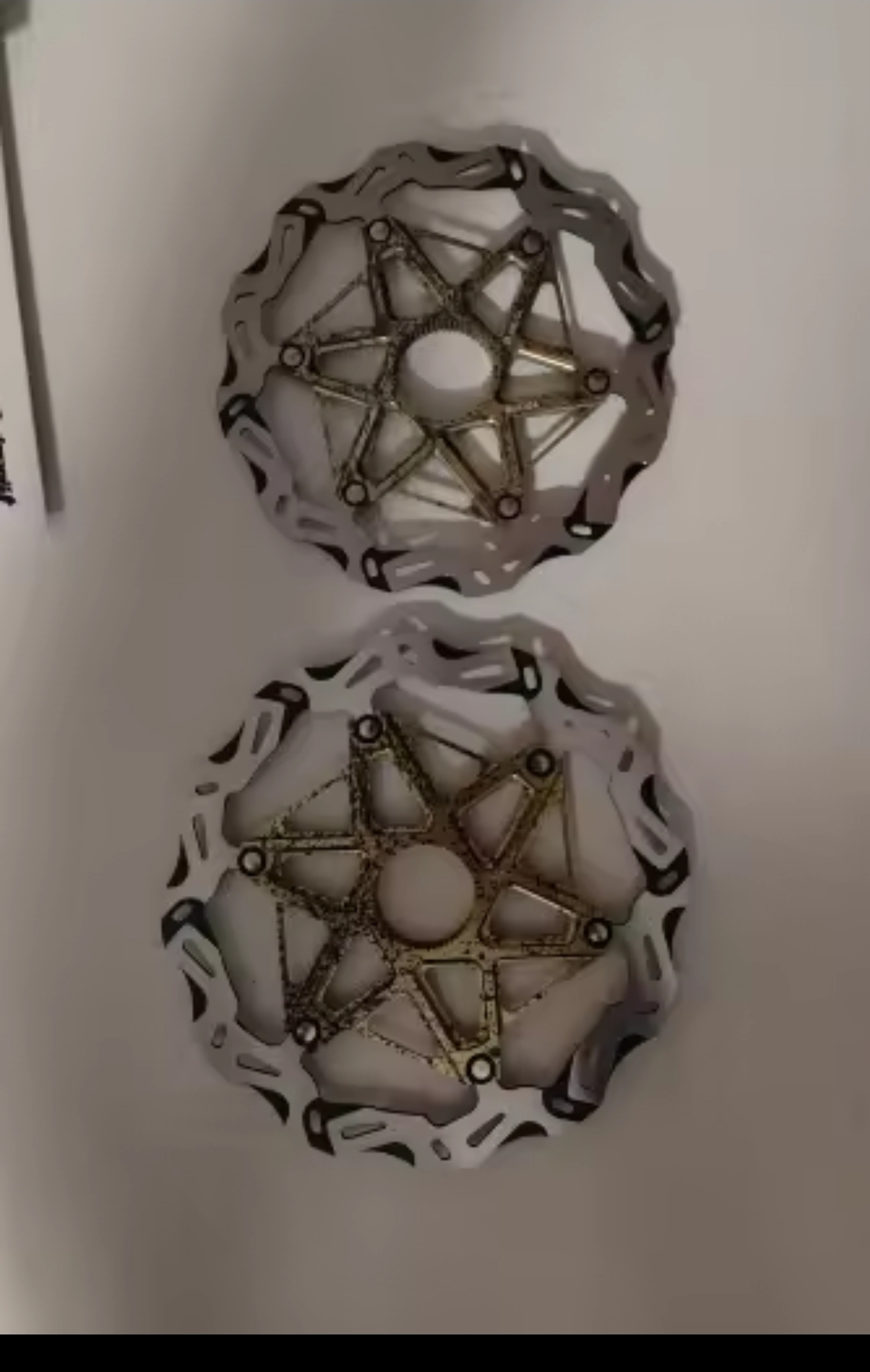

Hat hier eigentlich mal jemand sich getraut eine China Bremsscheibe zu testen? 😅
Kann Schrott sein, muss aber nicht immer 🤣

Also mein Kumpel und ich fahren jetzt schon seit bisschen diese Bremsscheiben (https://a.aliexpress.com/_EvJsv6w) und die funktionieren echt gut und gab's sogar ne Zeit lang für 15€. Keinerlei Überhitzungsprobleme oder sonstiges wie bei unseren alten Scheiben. (Referenzen sind Shimano RT 86 und SRAM Centerline)
Hammer Preis für ein Shark-Design und 2,25mm dick.
Ob der Stahl genauso gut ist und die Scheiben plan ankommen, kann man halt auf die Ferne nicht sagen.

Ich kenne mich bei den Material- und Produktionskosten nicht aus (Du?), aber 16€ für eine Scheibe scheint mir jetzt nicht so unrealistisch zu sein?
