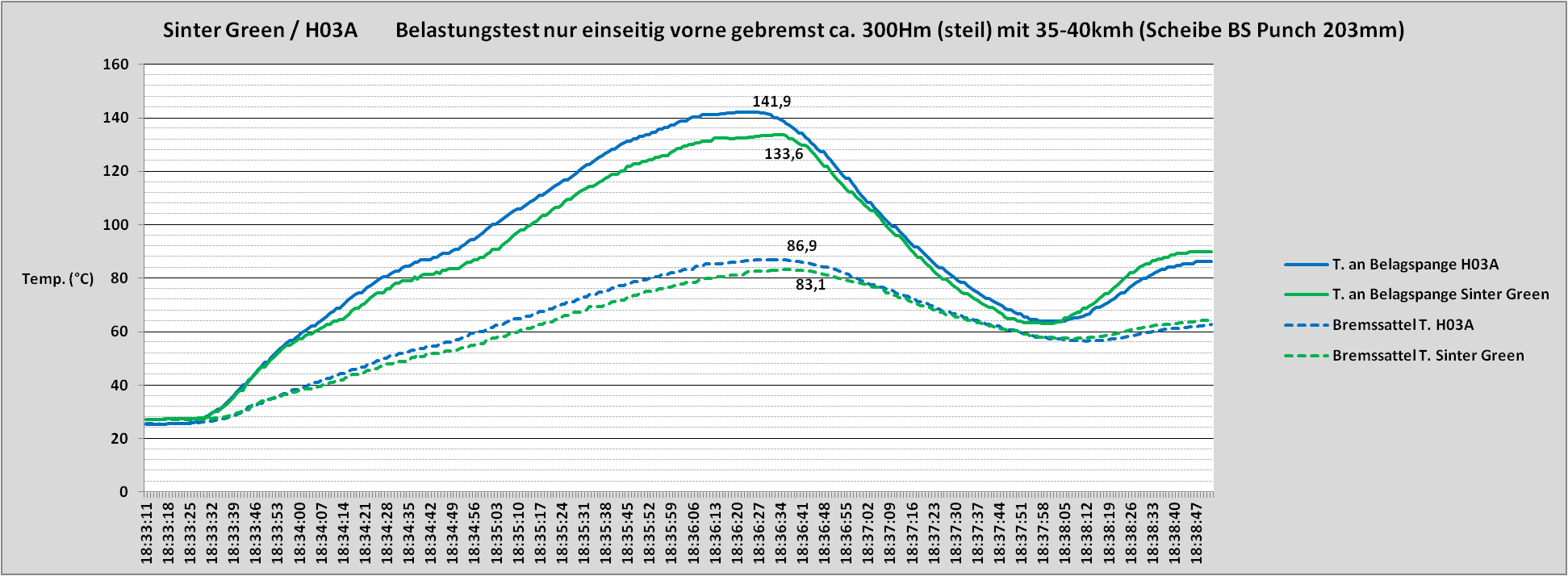

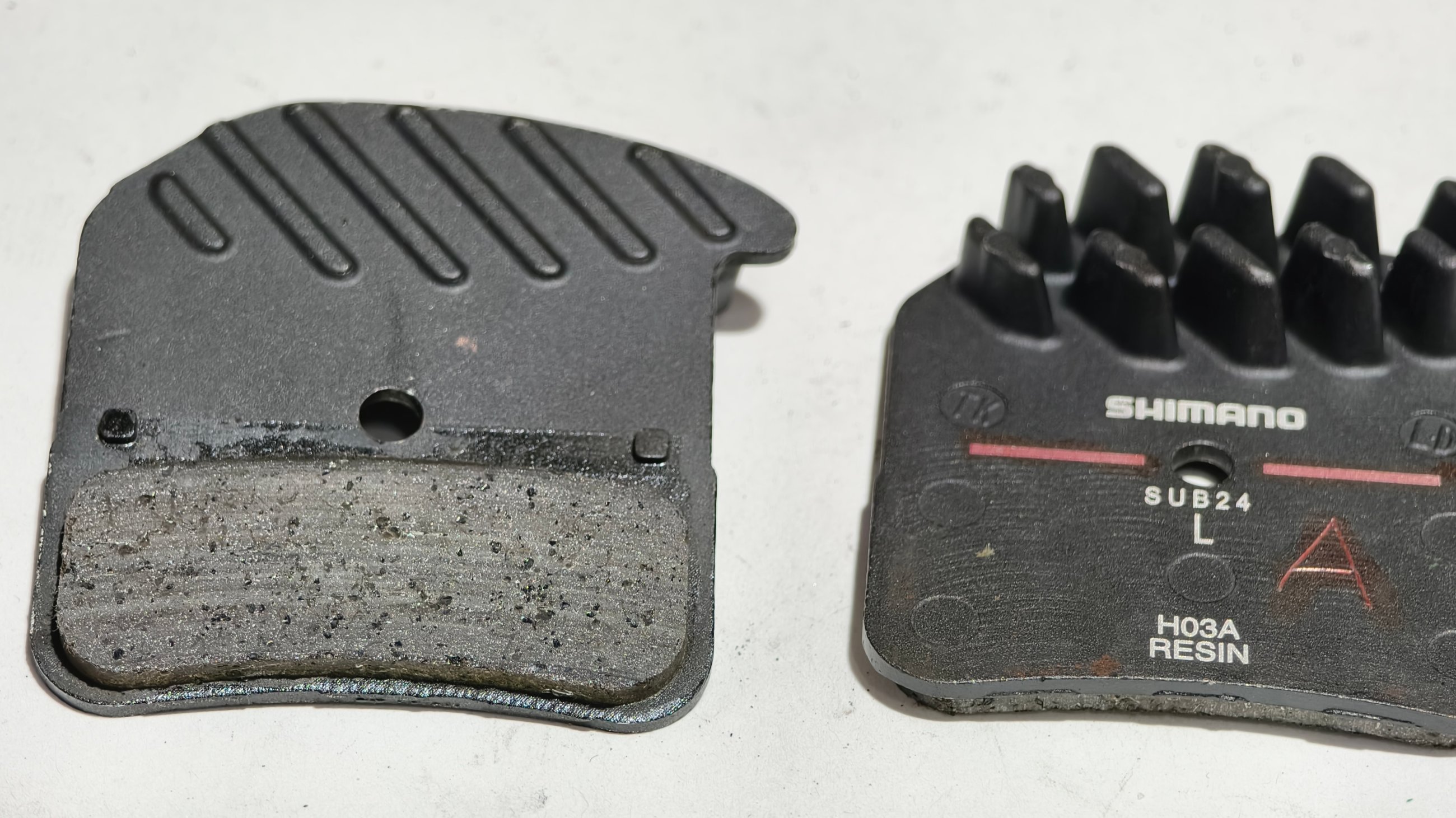

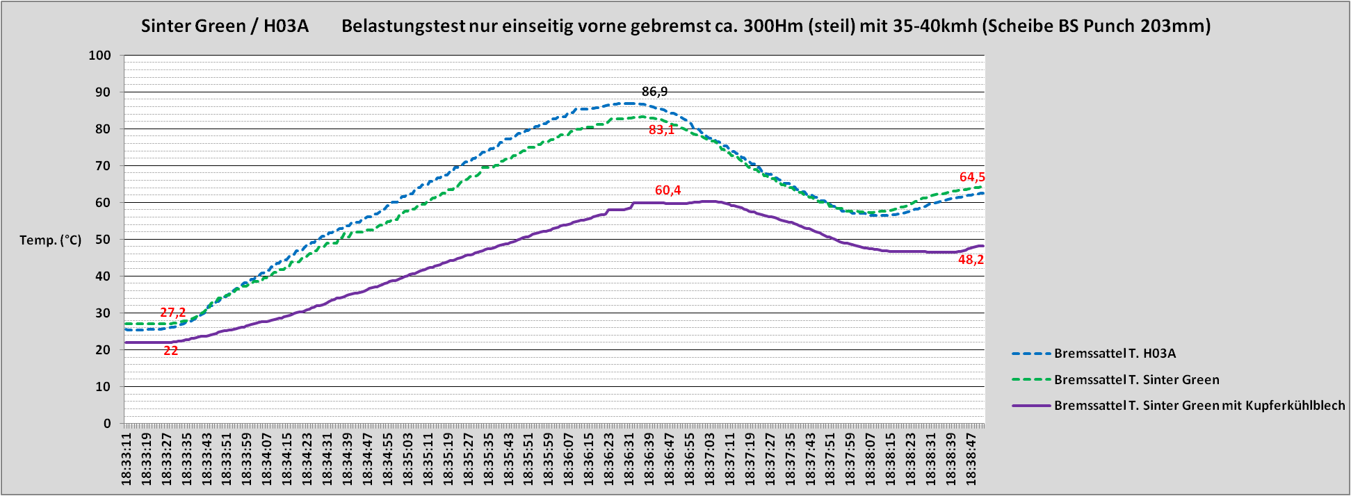

hab jetzt noch einen extremeren Belastungstest gemacht
organischer Sinter Green Belag gegen H03A (Shimano Resinbelag mit Kühlrippen)
Teststrecke Weerberg (steil) ca. 300Hm
Einsatz nur Vorderradbremse
Geschwindigkeit halten im Bereich 35-40kmh
Auffälligkeiten Sinter Green
keine Überhitzung, niedrigere max. Bremssatteltemperatur, niedrigere max. Temp. an der Belagspange, leichte Tönung an der BS Punch, Farbe an der Trägerplatte wurde weich der Kolben hat sich etwas darin eingesenkt und der Belag hat dadurch etwas am Kolben angehaftet, wenig Bremsdruck notwendig
Auffälligkeiten H03A
leichte Überhitzung gegen Ende (leichtes quietschen mit Vibration), höhere max. Bremssatteltemperatur, höhere max. Temp. an der Belagspange, etwas stärkere Tönung an der BS Punch, etwas höherer Bremsdruck notwendig, der H03A kühlt aber relativ schnell wieder runter
Fazit
keine Ahnung wie das der organische Sinter Green macht, das System bleibt kühler und noch dazu ist weniger Handkraft nötig (mehr Power), der Sinter Green Belag ist meine neue Referenz in Bezug Hitzebelastung und Power 👍
auf dieser Strecke überhitzen vorne die meisten Beläge bei mir (auch wenn ich beidseitig bremse, die Strecke
wird gegen Ende steiler)
Lg Tirolbiker63
PS: mit beidseitiger Bremsbelastung hat der vordere Bremssattel meist um 50°C-58°C (auch bei längere Abfahrten)

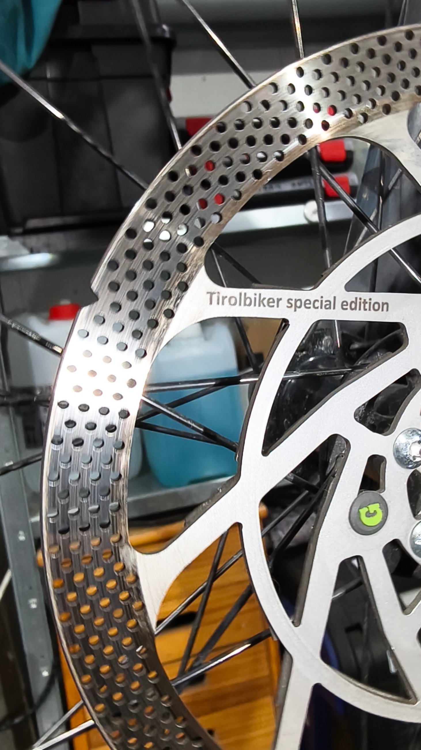

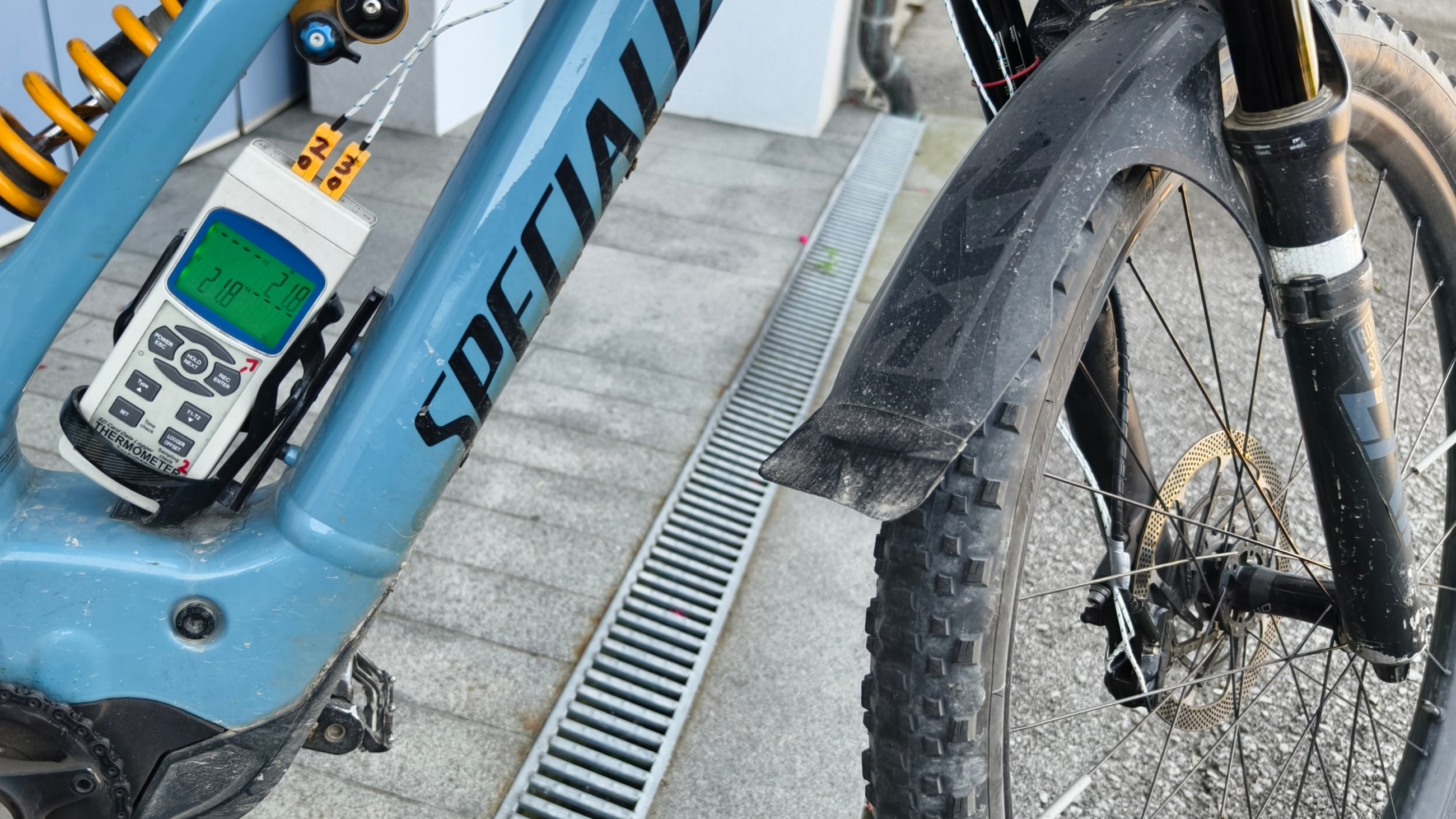

Messungen Sinter Green / H03A (300Tm nur mit vordere Bremse gebremst)

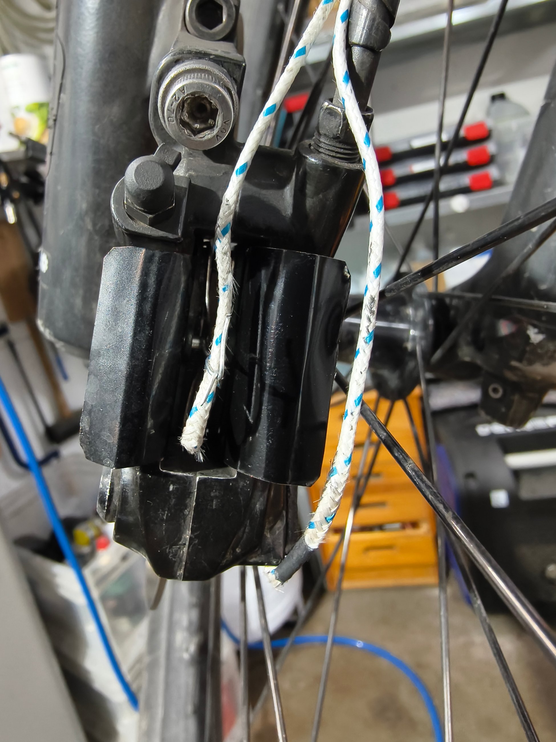

Versuchsaufbau mit Temp. Logger (Sensor in Bohrung vom Bremssattelgehäuse und an der Belagspange)

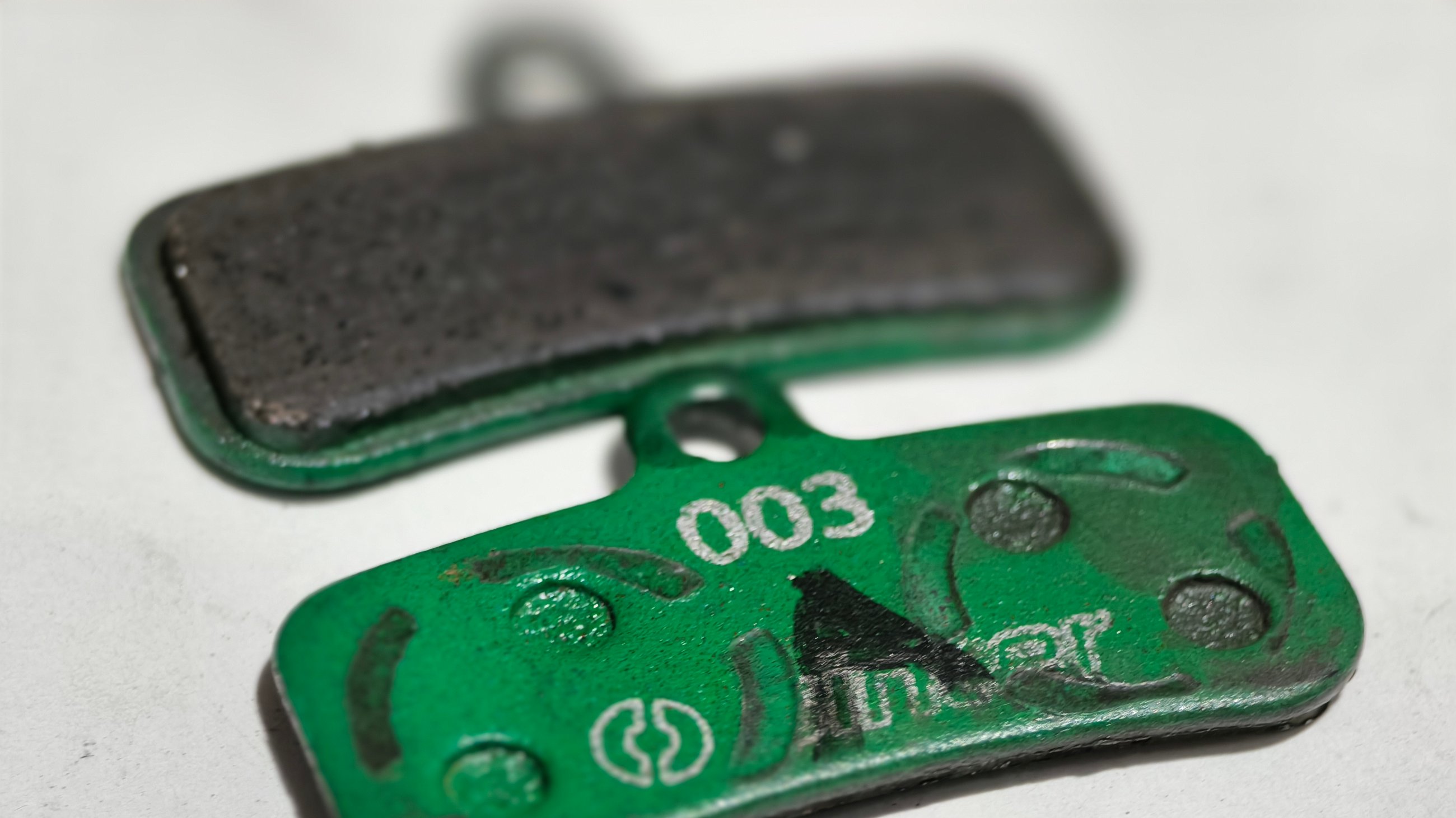

Sinter Green nach Belastungstest (Druckstellen der Kolben im Lack etwas stärker vertieft)
BS Punch nach Test mit Sinter Green (leichte Tönung)
H03A nach Belastungstest
BS Punch nach Test mit H03A (etwas stärkere Tönung)
Fazit
Das bestätigt meine Beobachtung, dass ein Belag, der auch bei sehr hoher Belastung sehr hohe Reibungswerte aufrecht erhalten kann, tendenziell das System thermisch weniger stark belastet. Wenn man bei Belägen, die bei hoher Belastung eine abnehmende Reibung haben, dies mit mehr Anpressdruck kompensieren muss, führt das zu mehr Hitzeentwicklung.
Oder anders geschrieben: Beläge, die bei hoher Belastung eine hohe Reibung aufrecht erhalten können, kommen eher ohne zusätzliche Kühlfläche aus und funktionieren in vielen Fällen auch mit weniger gut kühlenden Bremsscheiben
ja, das wäre eine plausible Erklärung
ich hatte eigentlich beim H03A Belag mit den Kühlrippen eher niedrigere Temperaturen erwartet als mit der Stahlträgerplatte vom Sinter Green
die haben da bei "Sinter" wohl eine optimale Mischung entwickelt
hab da ein wenig bei Sinter nach gelesen

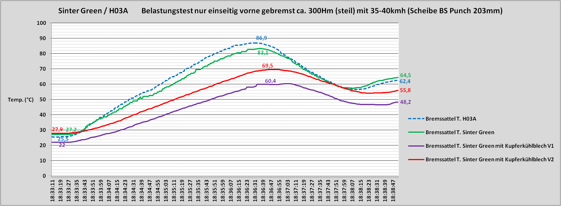

ja, erste Testmessungen an meiner grossen Teststrecke (1100Tm Hinterhornalm) waren beim Sinter Green im Bereich vom H03A und erheblich besser als Galfer grün oder TS Power
meiner Meinung nach ist es auch ein großer Faktor in welchen Temperaturbereich man unterwegs ist, und selbst bei billigen Belägen gäbe es Optimierungspotential wenn man die Temperaturen hinunter bekommt

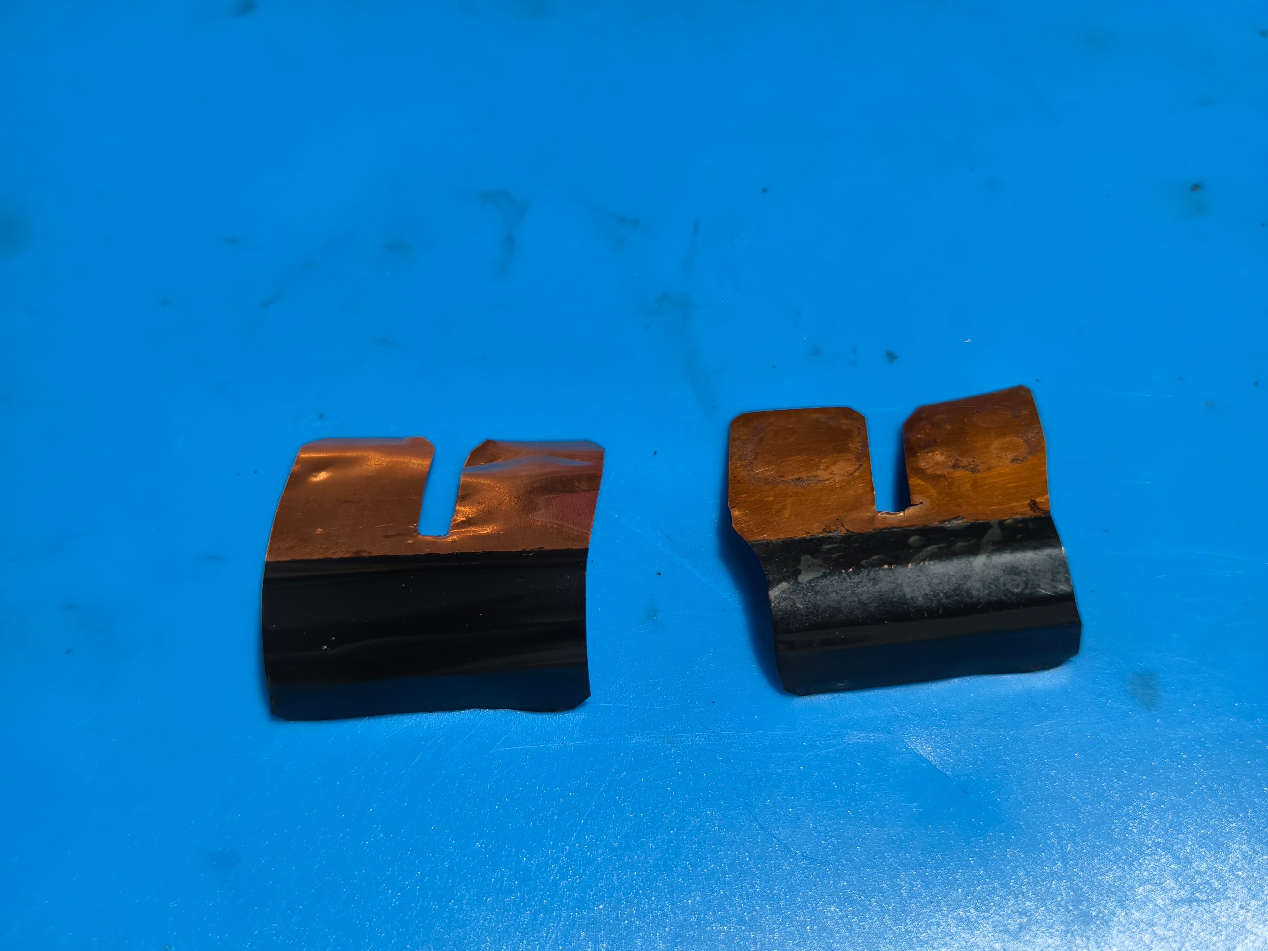

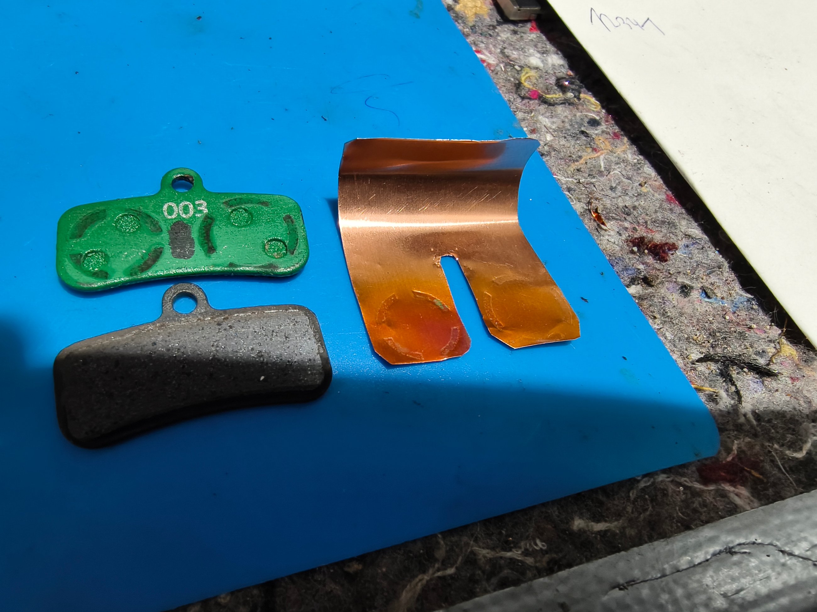

derzeit teste ich gerade ein beigelegtes 0,1mm Kupferblech beim Sinter Green, die Bremssatteltemperatur war dabei erheblich niedriger, allerdings waren die Aussentemperaturen heute um 5,2K niedriger, jetzt weiss ich nicht genau welcher Anteil der Temperatursenkung von der Aussen T. beeinflusst wurde (werde den Versuch bei wärmeren AT noch einmal machen)
Kupfer hat auch stark dämpfende Wirkung, irgendwie hatte ich das Gefühl dass die Bremse noch ruhiger und softiger gebremst hat, das könnte ev. auch Verbesserungen bei Belagklimpern und quietschen bringen
LG Tirolbiker63
Test Sinter Green mit beigelegten 0,1mm Kupferblech (AT war aber um 5,2K niedriger)
hinter Trägerplatte beigelegtes Kupferblech (0,1mm)
Aussenansicht (Blech so gebogen dass der Luftstrom wie bei einem Segel frontal auf das Blech trifft)
lt. Blech höhere Temperatur am kleinen Kolben (Einlaufseite der Scheibe)

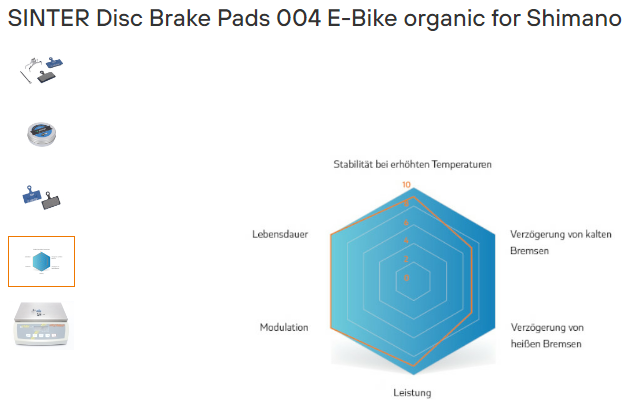

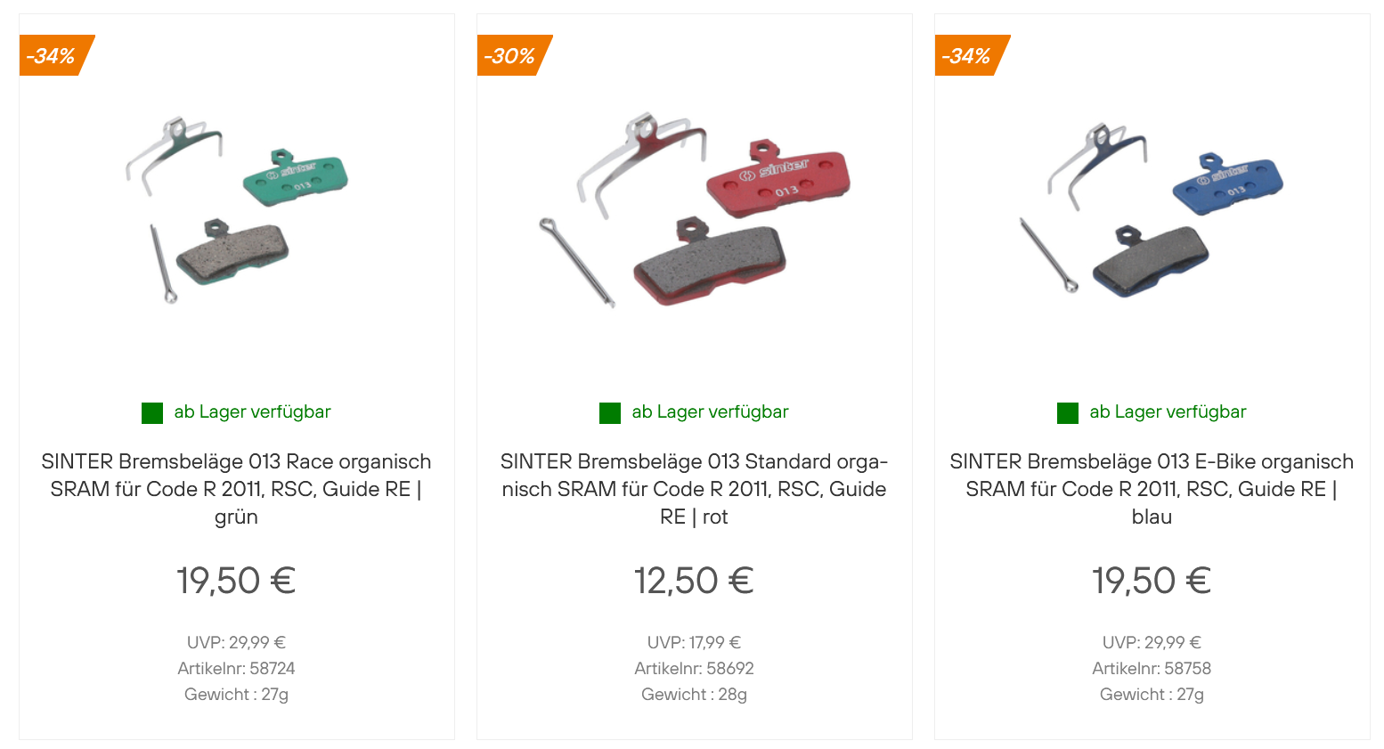

ich hab sie von R2 , kosten halt um 28€

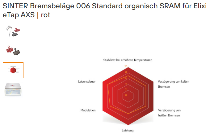

Wenn ich bei R2 bei den Belägen unter Sinter für SRAM schaue, sehe ich nun dieses aufgedröselte Portfolio.
Sind die von dir getesteten green nun die Race? Also falls du es weisst.
Und das sie mehr Serien haben, bisschen analog zu galfer, finde ich auch interessant. Die Preise sind auch "normal".
  • 2024-09-05 15_34_47-Bremsbeläge Disc Sinter Avid _ SRAM – Mozilla Firefox.png
Red ist Standard
Blue ist E-Bike
Green ist Race
die blauen sind etwas schwächer und sind eher mit Galfer Schwarz oder Shimano Standard vergleichbar
rot hab ich nicht getestet (nichts für die Tiroler Berge) , grün ist Extraklasse
Lg Tirolbiker63

heute ging sich bei einem schönen warmen Sommertag ein weiterer Testlauf aus
man sieht sehr gut dass die Aussentemperatur eine grössere Rolle spielt (violett bei eher kühlen 22°C getestet)
Versuch Sinter Green, einseitig gebremst, Geschwindigkeit halten (35-40kmh)
Teststrecke Weerberg (steil ca. 300Tm)
der Test zeigt deutlich an dass mein beigelegtes 0,1mm dickes Kupferkühlblech eine eindeutige Senkung der Bremssatteltemperatur bewirkt, bei sogar etwas höherer AT (rote Linie) war die max. Bremssatteltemp. um 13,6K niedriger als beim Versuch ohne Kühlblech mit etwas niedriger AT (grüne Linie)
Lg Tirolbiker63
beigelegte Kupferkühlbleche (0,1mm)

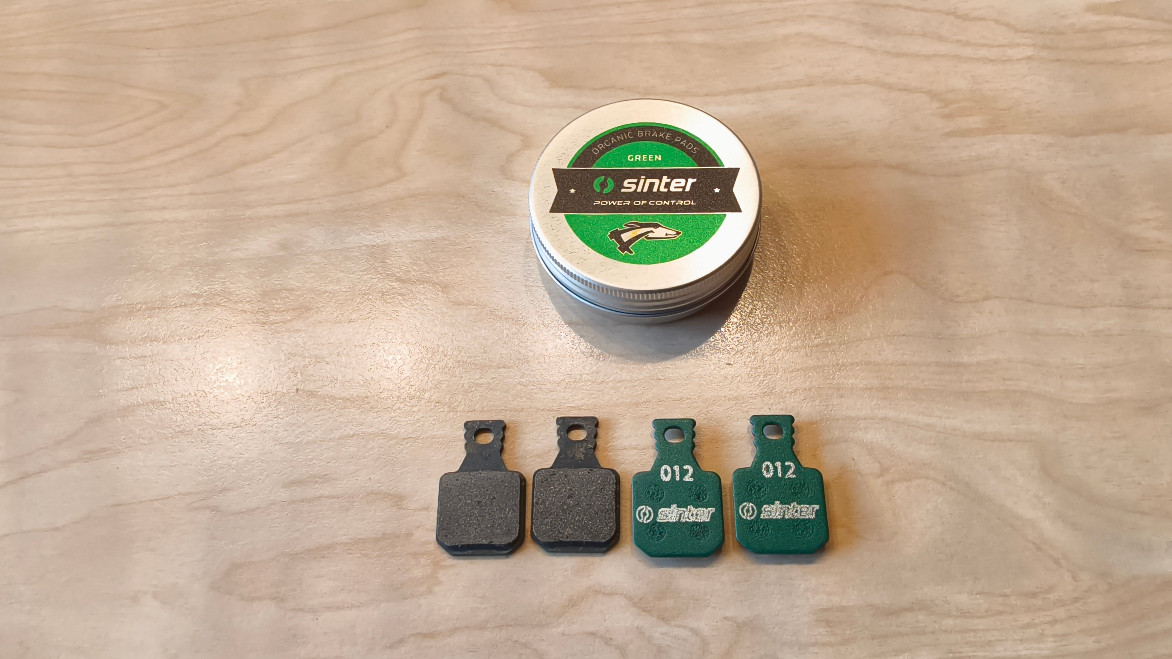

Nach dem Einbremsen hat meine MT7 am Vorderrad gestern erstmalig die Sinter Green "ausgefürt".
Und ich kann bestätigen, dass die Bremsleistung um einiges höher ist als bei den 8.S Belägen und die Bremse keinerlei Geräusche macht.
Auch habe ich das Gefühl, dass bei den Sinter Green die Power anfangs etwas sanfter auf die MDR-P gebracht wird um dann ganz stark zuzupacken (bessere Modulation).
Ich habe 60 Km und ca. 800 Hm/Tm mit einigen knackigen Trailabfahrten zurückgelegt und bin sehr begeistert. Der "Härtetest" mit wesentlich höherer Belastung, erfolgt dann in den Alpen, ab dem 17. September.
Mit den 8.S hatte ich auch bereits zuvor eine gute, leise Kombi aber wie sagt man so schön: "Das Bessere ist des Guten Feind..."
Also, bis jetzt eine Top Empfehlung von @Tirolbiker63, Danke 👍

hast die kleinen vierteiligen drauf ? (Sinter 012)
ich fahre nur einzelne Testfahrten mit meiner MT5, werde auch noch die BS Punch mit MT5 testen, die war sonst eher sensibel mit MT5 Belägen, durch die etwas geringere Belaghöhe der Sinter Green Typ 012 (um 15,5mm) ist der Reibring der 16mm BrakeStuff Punch sogar ideal
Lg Tirolbiker63
Ich hab die vierteiligen 012 drauf.
Die einteiligen machen meiner Meinung etwas mehr Probleme in Sachen Geräusche, auch während der Fahrt.
Und sie kosten mich beim demontieren immer nerven. Ist bei den vierteiligen mit Halteschraube deutlich angenehmer.

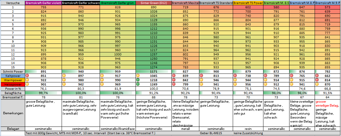

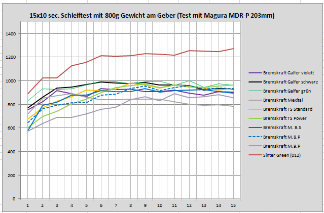

ein Feedback zur Abnutzung wäre hilfreich (bei Magura) ich fahr doch hauptsächlich Shimano und BrakeStuff Punch (und die Punch ist äusserst belagschonend)
nach meinen Messungen kann der Sinter Green die Top Produkte anderer Hersteller in Bezug Power übertreffen (z.B. Galfer grün oder TS Power) bei der Abnutzung scheint er nach einzelnen Testfahrten länger zu Halten als Galfer grün oder TS Power , aber ich hab noch keine Langzeiterfahrungen gesammelt und mit MDR-P fahre ich auch nur einzelne Testfahrten
wenn es stimmt (Angabe vom Hersteller) das der Sinter Green einen deutlich höheren Reibkoeffizient hat als Konkurenzprodukte, dann kann gut sein dass man weniger Druck braucht und der Belag daher in einem etwas niedrigeren T. Bereich bleibt und daher ev. etwas weniger bei hoher Belastung abträgt
Die Zeit wird es zeigen ;)
