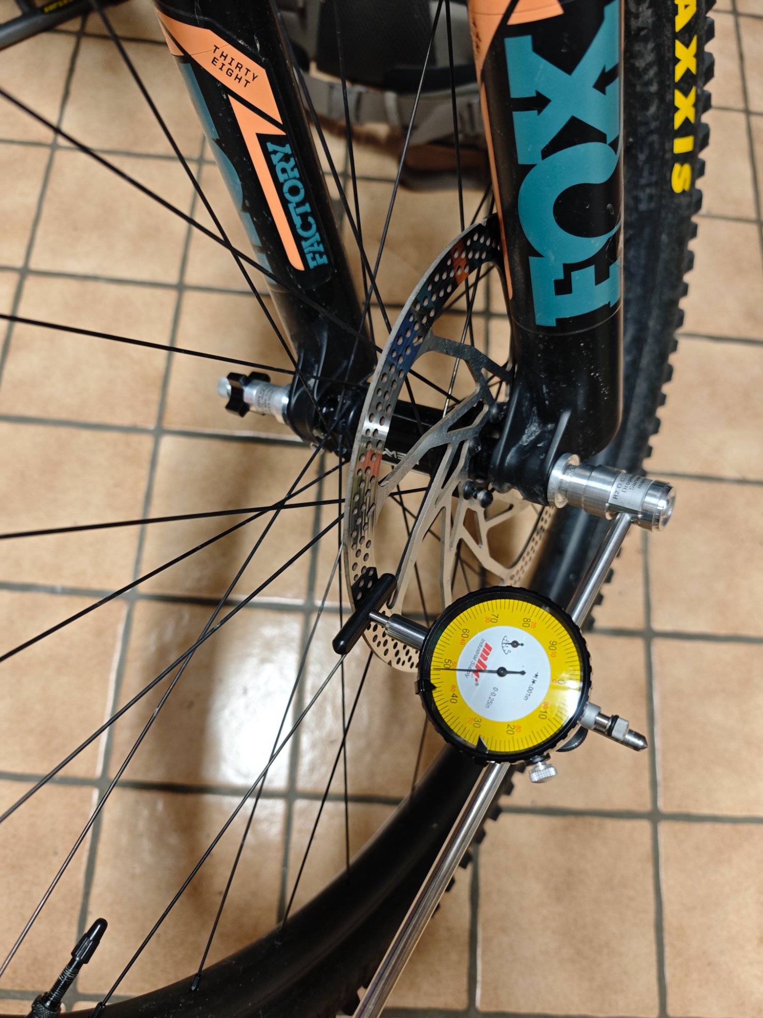

Nachdem mich die 220er BS XT mit den Sinter Grün in den Wahnsinn gequitscht hat habe mich an mein Tool von Paul Morningstar erinnert. Das hatte ich anno 2012 aus den USA kommen lassen um damit Bremsscheiben und auch Felgen zu richten. Und was soll ich sagen....zwei Minuten Arbeit und die MT7 läuft schleifrei.
Kolben hatte ich ja vorher schon mobilisiert und penibel ausgerichtet, aber die Scheibe verzieht sich wohl etwas wenn sie heiß wird.

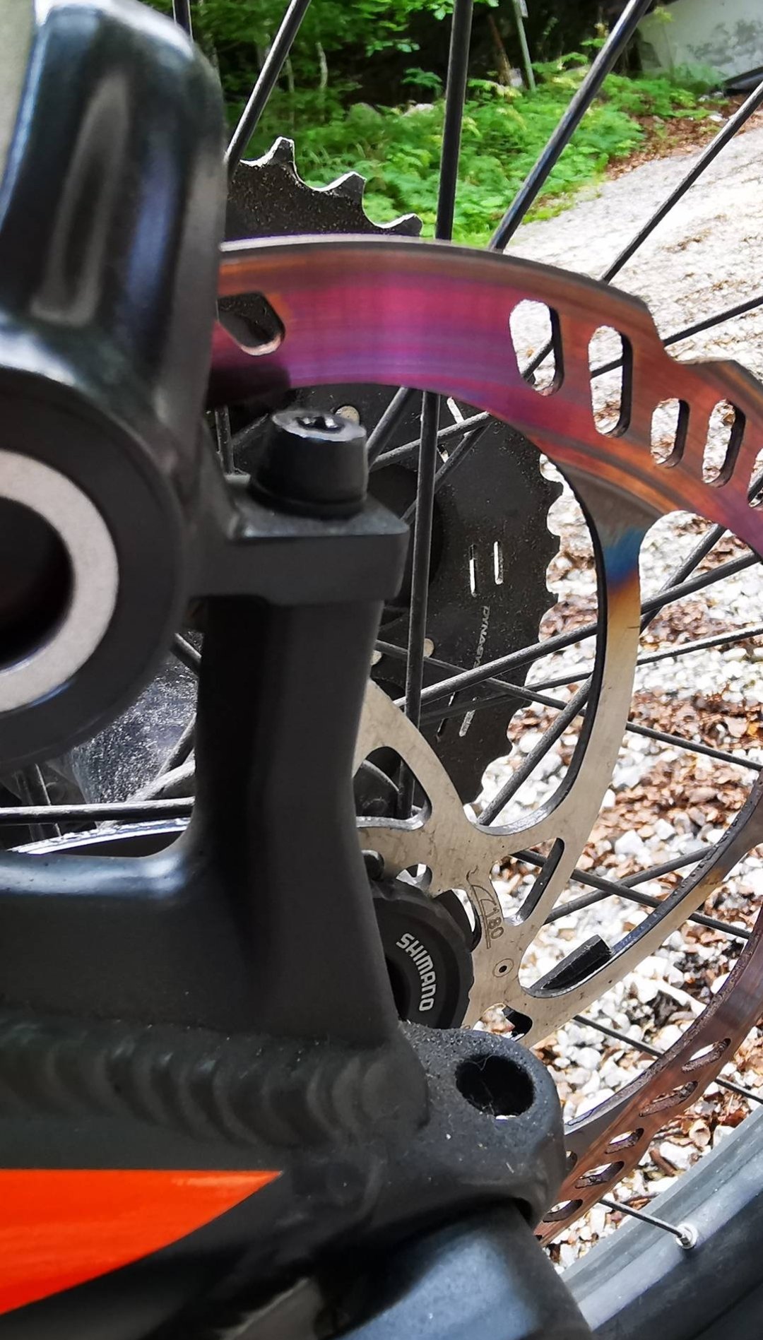

Im Urlaub habe nicht nur ich etwas Farbe in der Sonne bekommen, sondern auch meine Bremscheiben :D
Bieten Floating Scheiben ala Magura MDR-P oder Shimano Icetec da Vorteile in der Wärmeableitung oder spielt das keine Rolle?
Technisch sind die Anlassfarben ja kein Problem aber optisch nicht sonderlich schick.
Im Urlaub habe nicht nur ich etwas Farbe in der Sonne bekommen, sondern auch meine Bremsscheiben :D
So sah meine MDR-C auch immer aus, nur zusätzlich war halt nach einigen hundert Tiefenmetern dann ein lautes Raspeln, und die Bremsleistung lies extrem nach :biggrin:
Wenn man das nicht will, braucht man mehr Masse (Gewicht der Scheibe) und mehr Löcher = kühler.

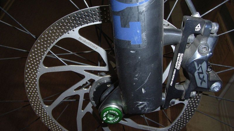

Leider gibt es die BrakeStuff Punch nicht mehr, denn die ist wirklich klasse :openedeyewink:
Aber zwei Seiten zurück, die Tektro finde ich auch "gewaltig" , wird wohl meine Nächste.
Über die von Dir genannten kann ich nichts sagen, außer was man so liest, die MDR-P soll scheppern, wegen der schwebenden Aufhängung, die Jungs mit Icetech sagen die wären gut, allerdings würde ich keine ans Rad bauen, da gab es auch schon Bilder, wo es den Stahl vom Alukern abgeschält hat 😲
Hängt halt auch vom Gewicht des Gesamtsystems ab, und wie viele Tiefenmeter man auf einmal wegbremsen will 🤭 Bei 90kg aufwärts (Fahrer alleine) sollte es schon was Ordentliches sein.
ist halt auch eine sehr hohe Belastung für die Beläge, Bremsflüssigkeit, Quadringe usw.
die Storm haben alle Magura Kumpels gegen die massivere MDR-P ersetzt, sie hatten immer wieder Überhitzungen im sehr steilen Gelände (Tirol), mit MDR-P gibt es keine
Probleme mehr bei den Magura Kumpels
sind beide besser in Bezug Wärmeableitung, die MDR-P hat nach innen einen extrem breiten Reibring (mehr Masse) die Icetec leiten durch den Alukern die Hitze schneller ab
für schmale Shimano Beläge ist das Design der MDR-P eher schlechter geeignet (aber gut geeignet für die grossen Magura Beläge) mir kippen die schmalen Shimano Beläge innen zu stark in die grossen Fensteraussparungen der MDR-P (fühlt sich dann etwas rauh an mit Vibrationen)
und die Icetec sind halt sehr dünn und haben keine plan geschliffene Oberfläche (gestanzte Löcher)

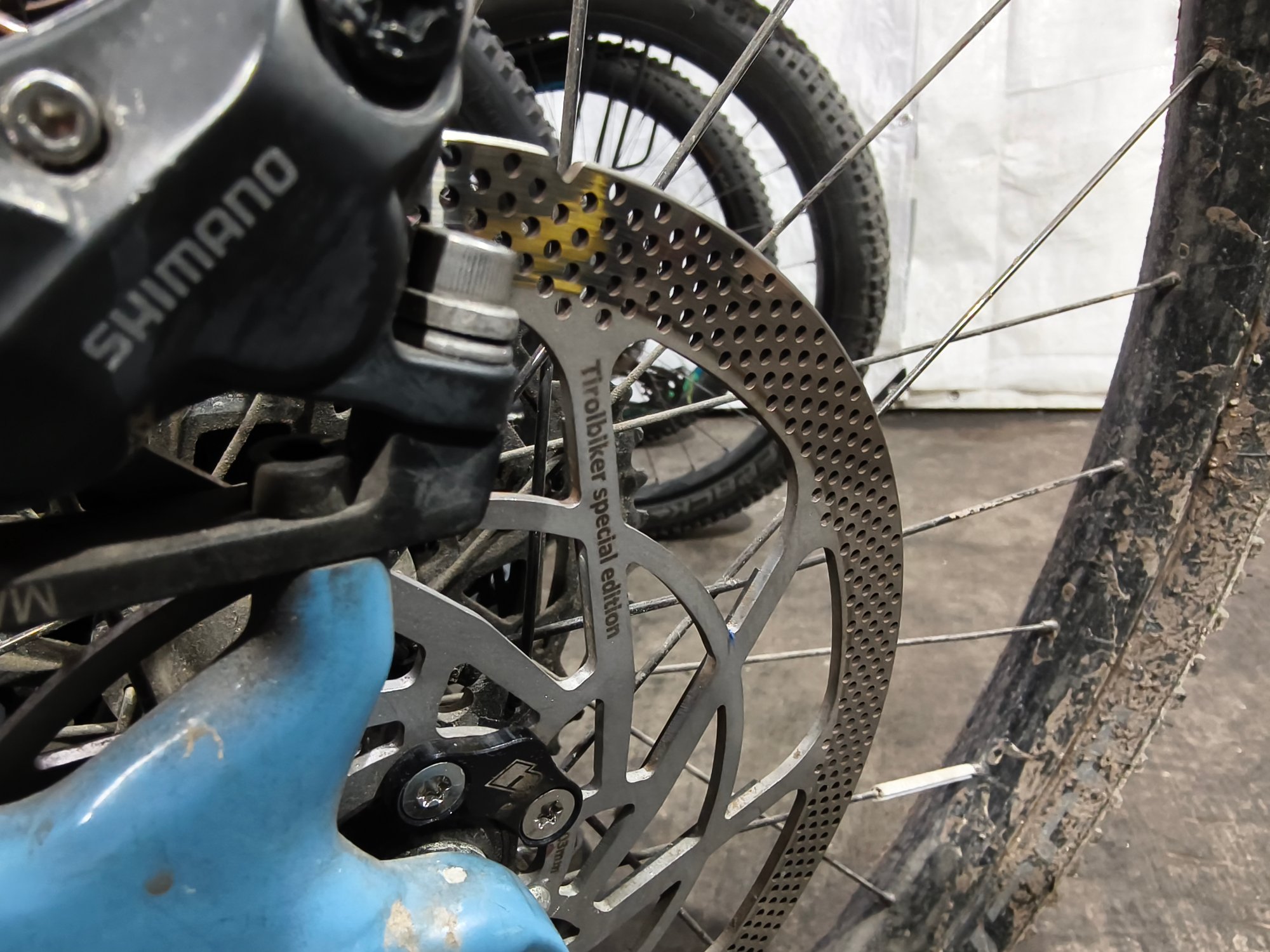

mit meiner Shimanobremse fahr ich auch Brakestuff Punch in den Tiroler Alpen, die ist Referenz in Bezug Kühlleistung und Haltbarkeit (gibt es jetzt aber leider nicht mehr)
die Kühlleistung gewinnt man durch viel Oberfläche mit möglichst wenig freie Flächen (breiterer Reibring, dicker, viele gut verteilte kleine Löcher) oder halt bei der Icetec durch gute Wärmeableitung durch den Alukern
mit dünne Scheiben mit sehr schmalen Reibring kann man keine grosse Kühloberfläche generieren, hier hat man dann halt mehr Probleme bei starker Dauerbelastung (viel steile Tm)
Lg Tirolbiker63
BS Punch nach extrem vielen steilen Tm
Storm (Schwägerin) nach kurzem Steilstück im Halltal
vermutlich auch viel zu hecklastig gebremst, hab die Scheibe dann entsorgt, sie fährt jetzt mit BS Punch und ohne Probleme trotz ungünstiger Bremstechnik

Meinst du an der Bremse selber?
  • Die einzelnen Kolben mit ISO gesäubert und mehrmals einzeln rausgepumpt, mit Bremsflüssigkeit benetzt und wieder reingedrückt. So lange, bis alle Kolben alle gleichmäßig und sauber rauskommen wenn man am Hebel zieht. Mach ich eigentlich jedesmal wenn ich zu Hause die Beläge wechsel. Im Urlaub und auf Tour natürlich nicht.
  • Danach den Bremssattel mit einer Fühlerlehre (0,8mm) mittig an der Bremsscheibe ausgerichtet und so dass er absolut parallel zur Scheibe steht. Vorher natürlich checken das die Scheibe keinen Schlag hat ;-) Hab ich mit meinem Tool auf 0,03mm gerichtet.
  • Bei Verwendung von vier einzelnen Belägen messe ich mit der Schieblehre deren Dicke und suche mir paarweise zusammen was am nähesten zusammen liegt.
Ich werde jetzt aber mal die einteiligen Sinter Magura 021 Disc Beläge ausprobieren ob die nicht so anfällig für das quietschen im Leerlauf sind. Ich bin aber der Meinung das es ein reines MT7 Problem ist wg. dem geringen Zurückziehen der Kolben ist. MT5 sollte besser sein, und probiere ich wenn ich die Galfer Lila darin runtergebremst habe....
das ist sicher ein spezielles Magura Problem, einen leichten Verzug haben alle Scheiben, ich richte sie auch auf <0,05mm aus, aber bei 0,1mm Kolbenrückzug (MT7) hat man halt keine Reserven
leichter Einlauf, Verwindung in der Nabe und Lagerspiel (merkt man bei seitlicher Belastung), minimaler Seitenausschlag der Scheibe und zusätzlich grosse Belagfläche mit viel Spielraum
(einteilige Magura Beläge kann man sehr stark im Bremnssattel auf ab bewegen), das hat schon so manchen Magurafahrer trotz penibler Einstellung verzweifeln lassen
und leichtes Schleifen ist halt quietschanfällig
