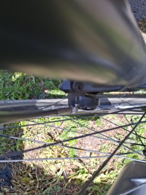

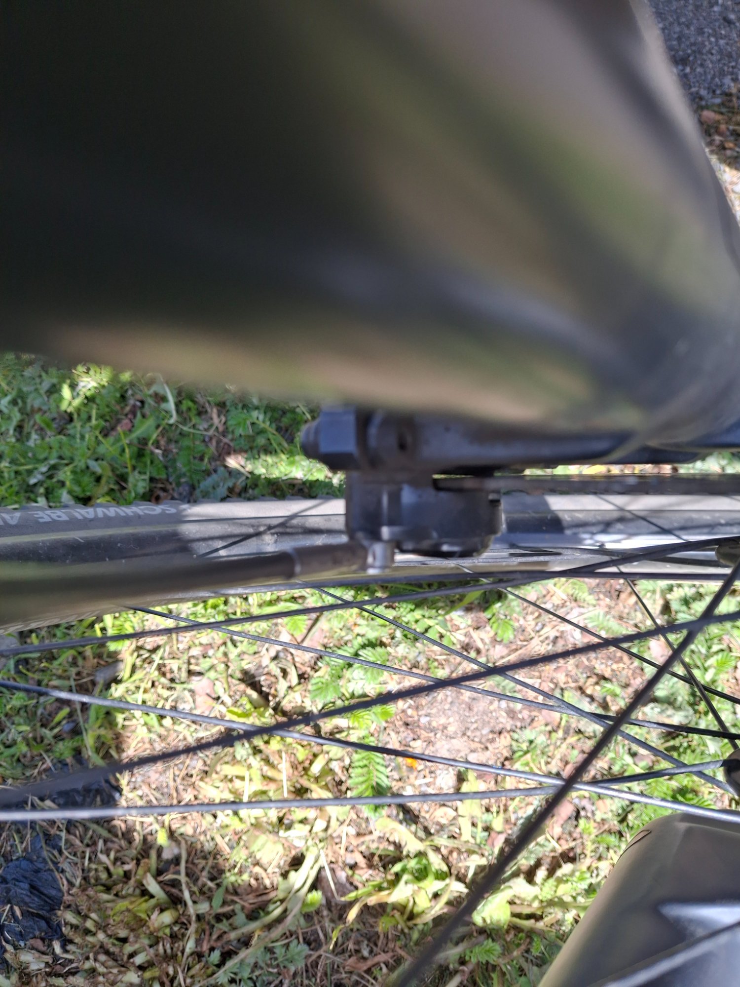

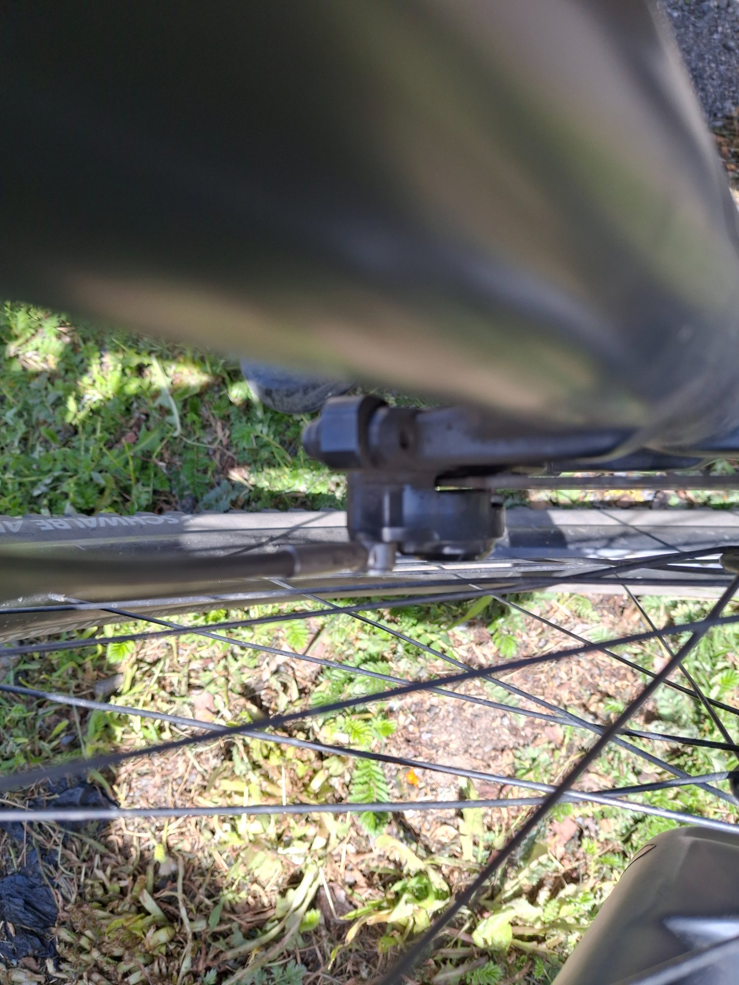

Habe gerade nochmal in die Bremse geschaut. Schaut so aus, als ob der Belag schief steht oder sich schier abnutzt. Das schleif Bild schaut aber OK aus finde ich. Hat da jemand Erfahrung mit?
Würde auf jeden Fall erklären, warum die Bremse immer leicht schleift.

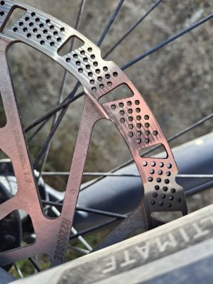

Bin grad am Gardasee meine Tiefenmeter sammeln. Am ersten Tag mit den Hope Vented und Galfer Grün den ersten Trailer gefahren.
Schon nach kurzer Zeit war der Belag an seiner thermischen Grenze und fing an sich lustig über die ganze Scheibe zu verteilen. Gestunken hat es wie die Pest und die Scheibe ließ sich auch nicht mehr sauber Bremsen.
Heute morgen die Sinter grün rein und zwei mal gute 1000 Tiefenmeter auf S1-S3 Trails hinter mich gebracht. Vordere Scheibe hatte sich schnell sauber gebremst und die Sinter grün haben sich super mit den vented Scheiben vertragen. Auch bei wirklich schlimmen Bremsorgien hat alles bestens funktioniert und konnte so schneller fahren als gestern weil die Bremse das gemacht hat was sie soll wenn sie es soll. Auch ist die Scheiben und Sattel Temperatur wesentlich niedriger gewesen. Gestern ließ sich selbst der Bremssattel nicht mehr anfassen 🙈

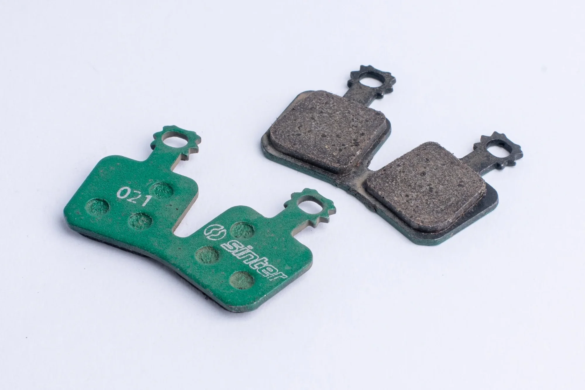

Ich bin jetzt gut 15tsd TM mit Sinter Green und der Brake Stuff XT in der MT7 am EMTB gefahren. Sehr gute Modulation und normaler Verschleiß. Leider quietscht die Kombi etwas wenn die Bremse nur leicht gezogen wird, aber das geht weg wenn man zupackt, aber dann bleibt sie erfreulich leise und standfest. Hab jetzt mal die Kolben mobilisiert und den Sattel neu ausgerichtet und hoffe es wird besser.Bisher keine Verfärbung an der Scheibe.
Wenn Brake Stuff jetzt endlich mal meine noch ausstehenden Scheiben liefern würde könnte ich meine anderen Räder auch mal umrüsten.....
Es gibt auch für die MT7 Beläge mit Steg...zb. trickstuff
Bist du sicher das die nicht auch ohne Durchsägen an die MT7 passen würde?
