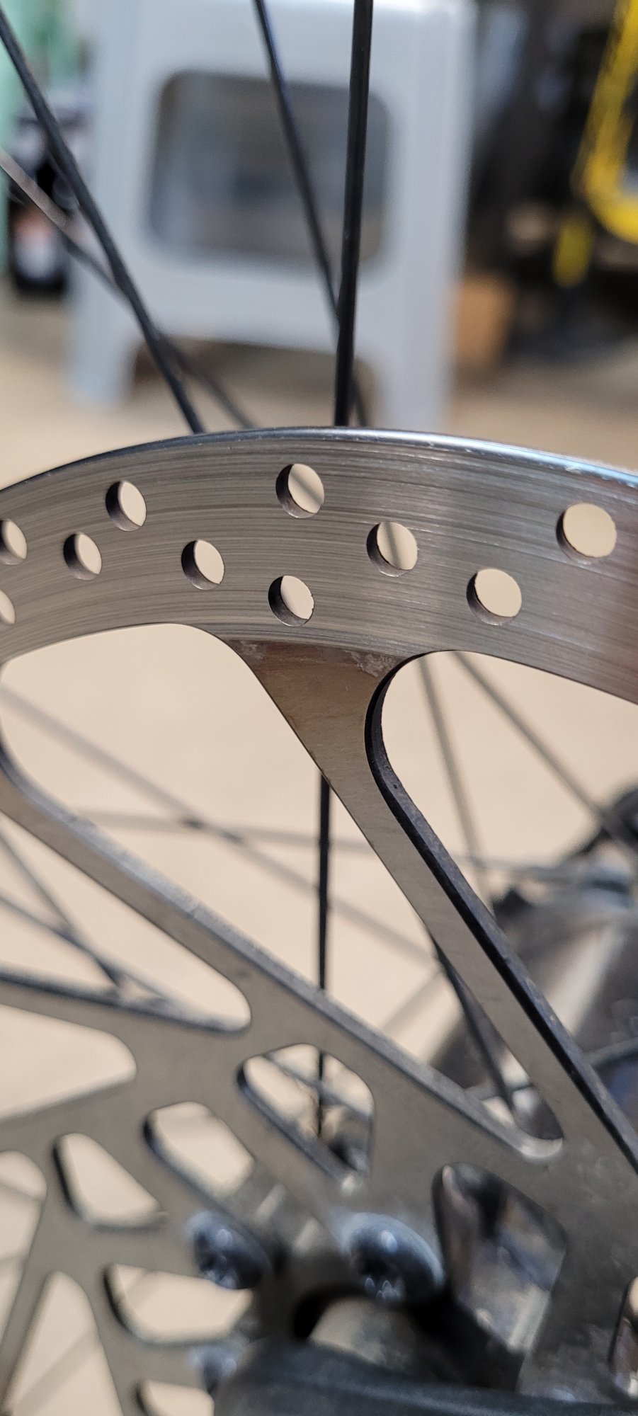

Re: Bremsscheiben Design vs. Funktion
Hmm, sind die Beläge größer als der Reibring? Es zeigen sich ja Abriebspuren am Arm der Scheibe. Und die Verfärbungen könnten auch auf ein thermisches Problem deuten. Ich möchte dir wirklich nicht zu nahe treten, aber bist du sicher, dass du richtig bremst (kurzes hartes Zupacken, nicht schleifen lassen, ev. Abkühlpausen)?

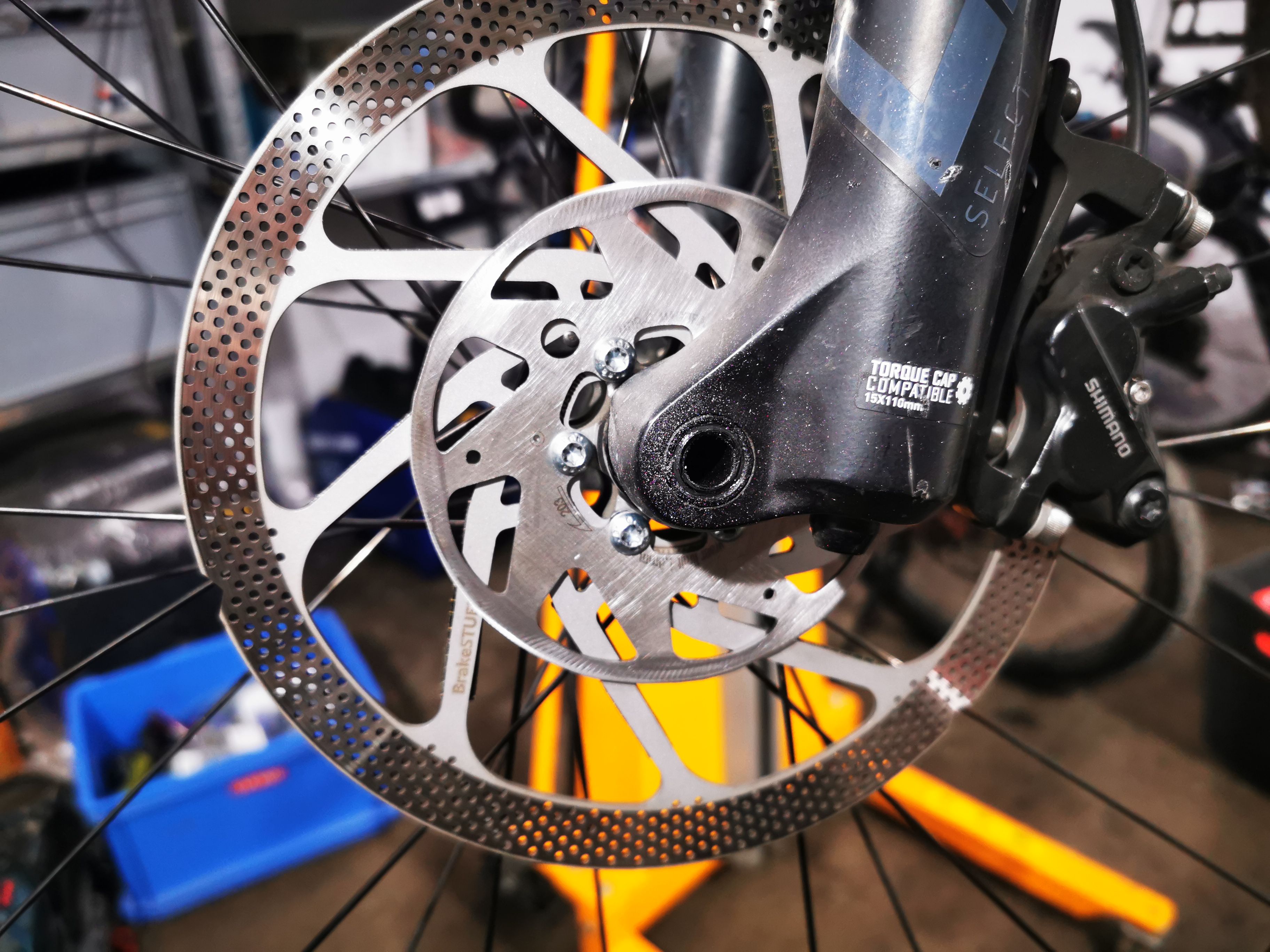

Servus @Tirolbiker63 ,
kurze Frage zu Deiner interessanten Aufsatzscheibe (s. Foto), die ich evtl. nachbaue (danke für die Ideengebung!):
Liegt diese Scheibe direkt auf oder ist „Luft“ zur eigentlichen Bremsscheibe?
Wenn direkt aufliegend: Besteht nicht die Gefahr von gegenseitig angeregten Vibrationen? Hast Du sie „nur“ aufgeschraubt oder zusätzlich z.B. verklebt, um eine Art Einheit zu schaffen?
Merci.
Das mache ich meistens genauso, aber auf der Abfahrt war überleben angesagt und da konnte zumindest ich kaum mal die Bremse kurz aufmachen. Scheibe ist eine Trp rs01e, Sattel Hope 4v4. Ich habe jetzt mal den Lack etwas abgeschliffen und probiere es mit der Kombination noch einmal
Merci.
das ist einfach eine alte Magura MDR-C, diese hat einen extra steifen grossen mittleren Ring, hab dann einfach die Stege mit Reibring abgeflext
die Scheibe wird einfach mit geschraubt, sie verhindert dass die Scheibe ausschwingen kann da die Stege nach aussen am Ring anliegen, wenn eine Seite blockiert ist dann kann die Scheibe nicht ausschwingen
in letzter Zeit hab ich sie nicht mehr verwendet da ich derzeit eine Brakestuff Spezialanfertigung mit integrierten mittleren Versteifungsring drinnen hab (da schwingt nichts)
etwas schauen muss man ob die Versteifungsplatte ausreichend Platz hat, es kann tlw. knapp werden (je nachdem wie dick die Bremssattelflansche gefertigt sind und nach innen Verdickungen haben)
ja, Sinter hat eine sehr dicke Lackschicht drauf, Probleme hatte ich deswegen nicht ausser dass Belagmessungen schwieriger sind wegen der Aufwölbungen (ich hab bis ~300°C Belagtemperatur getestet)
die Scheibe zeigt etwas Farbe aber dramatisch sieht das nicht aus, die Scheibe ist gut, aber in der Kühlleistung ist auch noch Luft nach oben (belastet den Belag etwas mehr da eher viel freie Flächen)
wenn es ohne Überlastung (ohne quietschen) ging dann ist ja alles ok, wenn nicht dann gibt es noch besser kühlende Scheiben

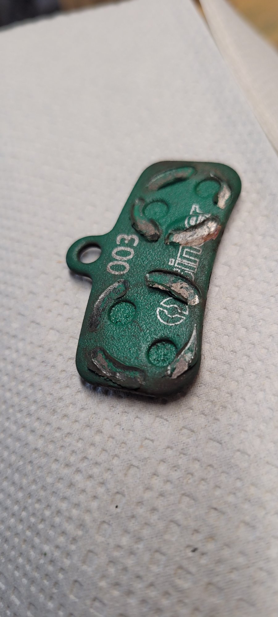

der gezeigte Belag ist aber für eine Shimano 4K Bremse und nicht für Hope 4V4
Diese Verfärbungen sind meiner Meinung nach unbedenklich, die bekommt eine Scheibe recht flott wenn sie mal ein wenig Temperatur bekommt. Das heißt aber noch lang nicht dass das ein Problem ist/wird.

mich wundert etwas dass du die abgebildeten Beläge in einer Hope V4 fährst, da diese Belaggröße eigentlich für Shimano 4-Kolben-Sättel gedacht ist und im Hope V4 Sattel zu klein (kurz) sind und daher dann klappern/schräg stehen. Zudem haben die Hope Kolben standardmäßig einen geschlossenen Ring als Auflagefläche am Bremsbelag. Die Abdrücke im Lack der Beläge deutet eher auf Shimano Bremssattel hin, die Keramik-Kolben haben diese Unterbrechungen über Kreuz, wie sie zu erkennen sind.
Vielleicht waren die Scheiben mal in einer Hope V4 oder Magura, die breitere Beläge haben und daher die Schleifspuren am Übergang zu den Stegen, da die TRP RS01E für die schmalen TRP/Shimano-Beläge ausgelegt sind.
